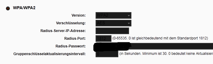

Ich bekomme es nicht hin mit dem Passwort einstellen.
Im Anhang ist ein Bild.
Was ist den die "Radius-Server-IP-Adresse"?
Ich habe mein Passwort eingegeben und WPA2 und AES gewählt wie oben gesagt.
Dannach muss ich mein Router Neustarten. OK, ich möchte verbinden und ich selbst muss kein PW eingeben. = /
Nochmal getrennt die Verbindung und nochmal mit meinem Router verbunden, keine Passwort Eingabe.
Was mache ich falsch?

Radius ist noch etwas anderes. Wähle mal PSK aus. (unter Version müsste das sein).
edit: Etwas tiefer findest du die Option "WPA-PSK/WPA2-PSK". Dort den Punkt setzen, Verschlüsselung auf "AES" setzen und Passwort eintragen.

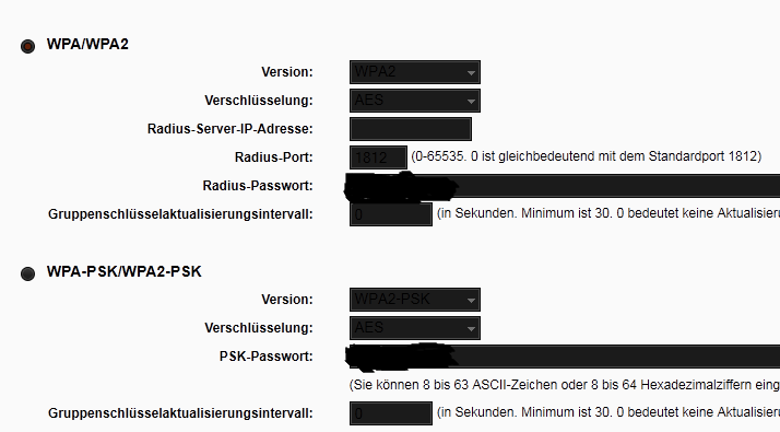

Ne, da muss ich leider passen, da steht nur WPA, WPA2 oder Auomatisch. Da steht nichts von PSK.
Siehe Bild im Anhang. Ich habe einmal "WPA/WPA2" und "WPA-PSK/WPA2-PSK".
Muss ich mein PW auf "WPA-PSK/WPA2-PSK" ändern? :D Liegt da mein Problem?

Richtig. Dort den Punkt setzen
Version: WPA2-PSK
Verschlüsselung: AES
Passwort: XXX
Gruppenschlüsselaktualisierungsintervall: 0 (muss ich da irgendwas ändern?)
Dann unter PSK-Passwort mein Passwort eingeben, Router Neustarten und Fertig?

Nein.
Naja, nicht einfach nur das Passwort reintippen und dann den Stecker ziehen. Speichern solltest du die Einstellungen auch noch ;)

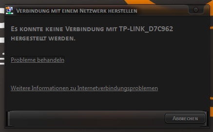

Nun gesagt getan!
Jetzt will mein Stick nicht mit meinem Router Verbinden, nur wenn ich mein Patchkabel drinne habe, habe ich Internet.
Wieso muss alles so kompliziert sein. = /

Natürlich verbindet der WLAN-Adapter jetzt nicht mehr, weil Parameter geändert wurden.
Such noch mal nach Drahtlosnetzwerken. Dort müsste dann dein Router wieder auftauchen (unter demselben Namen). Auf Verbinden und dann müsstest du nach dem Passwort gefragt werden.
Der "Andere" ist jetzt schon draußen, da er nicht über das WPA-Passwort verfügt.
Außerdem ist ein MAC-Filter zur WLAN-Absicherung wertlos und nur unnötige Liebesmüh.
