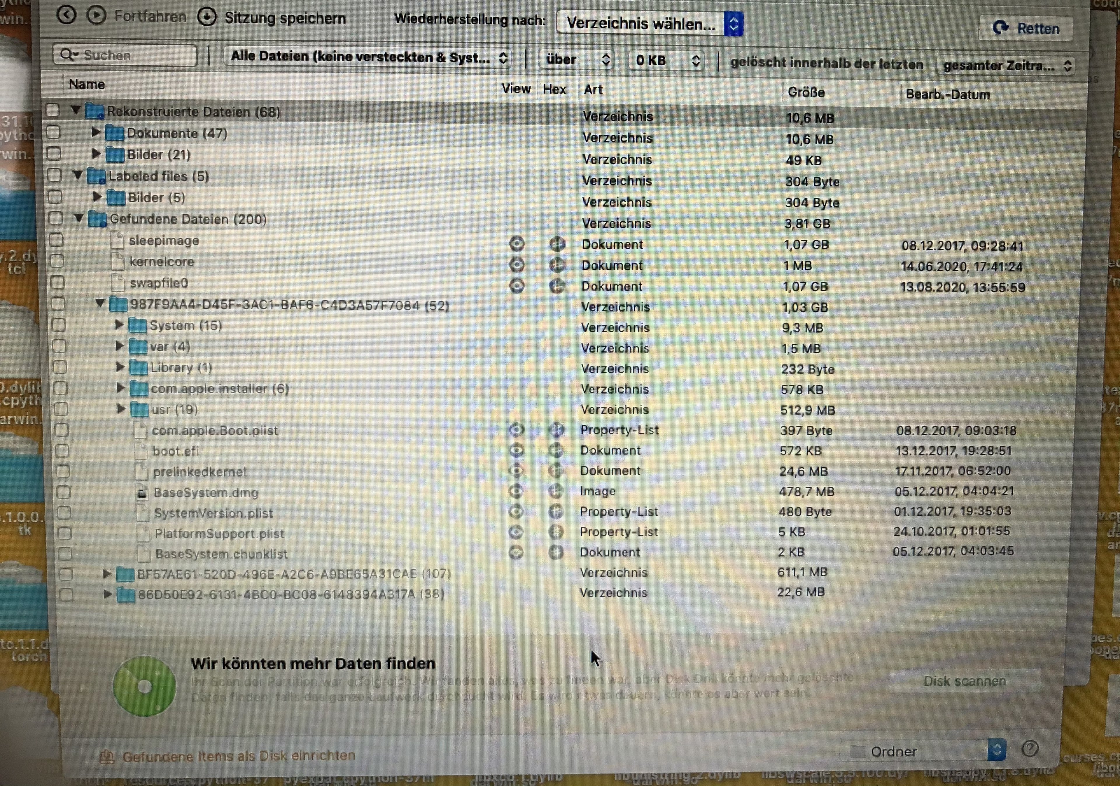

Ich besaß bereits Disk Drill und ließ einen Tiefenscan starten, doch es wurden keine der verlorenen Daten gefunden.
