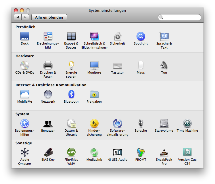

Ja, bei der Einstellung "Sprache und Text"
Das Problem wird wahrscheinlich sein, dass du die Landeseinstellungen nur für den jeweils aktuell angemeldeten Benutzer vornimmst. Systemübergreifend tut sich da anscheinend nichts. Das ist allerdings nur eine Vermutung von mir.

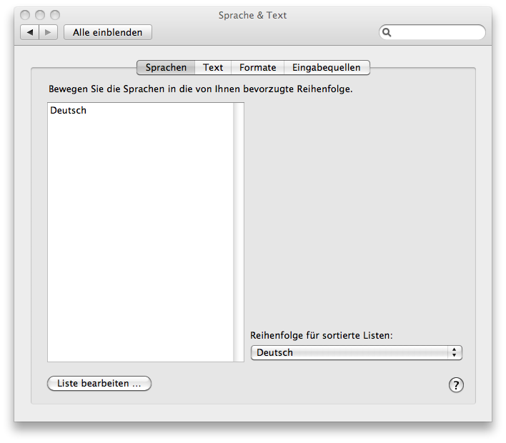

Sieht das dann bei Dir auch so aus?
Wenn ja, einmal die Reihenfolge ändern und wieder zurück, damit die Prefs geändert wird und wenn das nicht hilft, ein Combo-Update drüberbügeln. Das kann man am Mac ohne Probleme machen.
ja das sieht bei mir genau so aus. was bedeutet "Combo-Update"? sorry ;)
