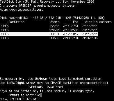

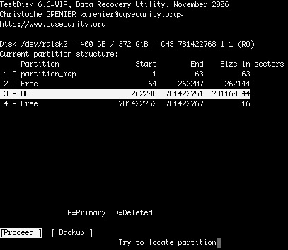

so sieht das ganze übrigens nun in testdisk aus:
grüße,
chris

Das hatte sicherlich auch schon geholfen mit Org. BS den backup superblock zu reparieren.
Mir fehlt aber bei HFS+ die Erfahrung.
Ich kenne es nur von Fat, NTFS, und Ext2/3.
Bootsektor oder Superblock ist insoweit nicht ungefährlich, da wenn es nicht funktioniert du vielleicht die Daten nur noch aus den Sektoren mit Disk Warrior auslesen kannst.
Pdisk über initialisieren könnte dann unter Umständen nicht mehr funktionieren.
Auch weiß ich nicht ob Testdisk das schreibt.
Viele Grüße
Fiona

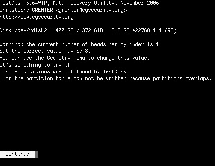

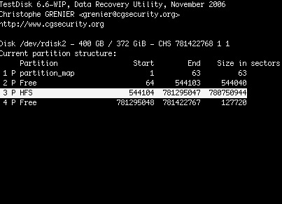

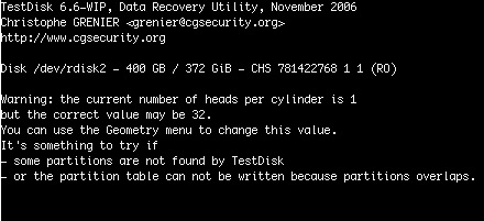

ich habe neu initialisiert und mal mit testdisk rübergeschaut.
anbei die shots. interessant ist, dass nun zwei geometrie-warnungen kommen.
das neue initialisieren hat die 262208/781422751 erzeugt.
unsere gewünschte ist noch vorhanden.
die platte wird gemountet, wie erwartet.
und pdisk sagt dazu folgendes:

partition löschen (command d) kam zunächst: The map is not writable.
klarer fall -> die platte war noch gemountet, deaktiviert und dann kommt diese meldung nicht mehr.
nun die neue partition hinzugefügt und die nicht gewünschte vom initialisieren entfernt, über command w geschrieben.
leider der gleiche stand wie vorher. ich habe keinen weg die partitionstabelle zu editieren ohne die treiber zu verlieren...mist.
die neue partition mit den gewünschten werten heisst nun "Chris"
Code:
Partition map (with 512 byte blocks) on '/dev/rdisk2'
 #:                type name      length   base      ( size )
 1: Apple_partition_map Apple         63 @ 1
 2:          Apple_Free Extra     544040 @ 64        (265.6M)
 3:           Apple_HFS Chris  780750944 @ 544104    (372.3G)
 4:          Apple_Free Extra     127720 @ 781295048 ( 62.4M)
Device block size=512, Number of Blocks=781422768 (372.6G)
DeviceType=0x0, DeviceId=0x0
mount-versuche schlagen leider wieder fehl.
bleibt noch der superblock bzw. die frage in wieweit die geometrie-warnungen eine rolle spielen.
gruß,
chris

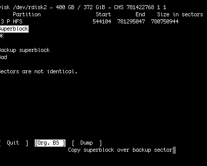

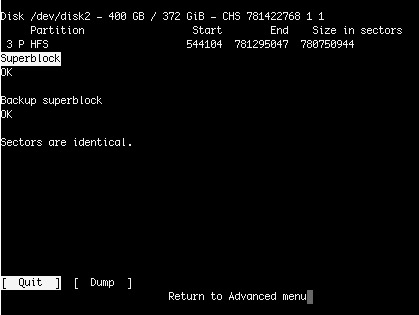

Superblock könntest du Notfalls versuchen zu reparieren.
Nimm nur keine Reparaturen am Dateisystem vor.
Ich schaue gerade nach Geometrie bei Intel / Mac und EFI und ob es speziell Datenrettungssoftware benötigt.
Geometrie ist normal Standard Cylinderanzahl und der Wert bei Heads und Sektoren jeweils 1.
Die Meldung 32 kenne ich bei Mac nicht.
Habe ich aber auch noch nicht bei Intel / Mac gesehen.
Habe ich auch schon geschaut aber noch keine Infos erhalten.
Viele Grüße
Fiona
hi fiona,
superblock ist geschrieben. steht beides auf ok. alles beim alten...
gruß,
chris
