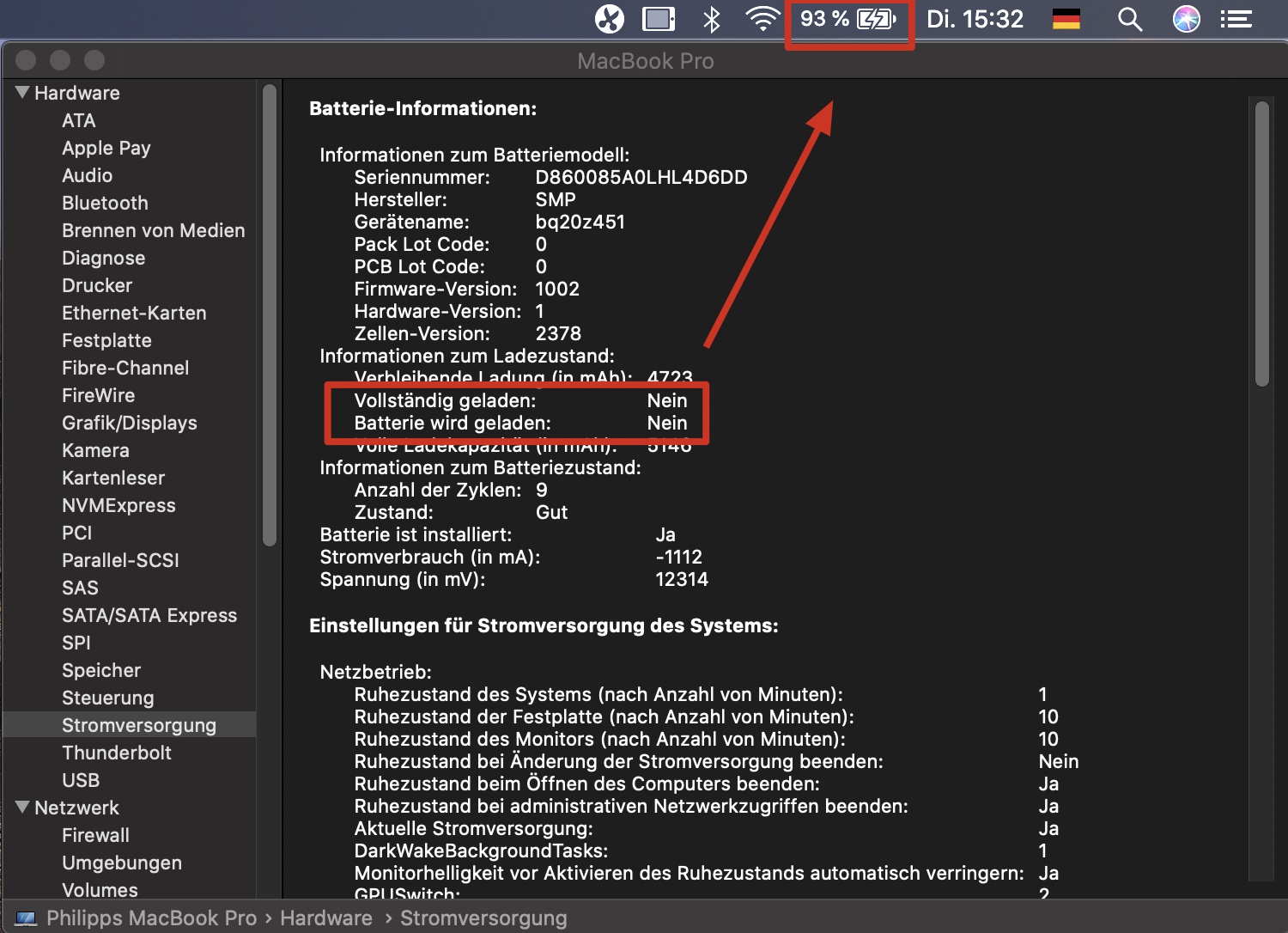

Jetzt kommt jedoch das nächste Problem, welches mir schon vorgestern aufgefallen ist.
Macbook ist am Strom, Batteriezeichen zeigt dies auch an und trotzdem verliere ich Akku?
In den Systemberichten zeigt es mit unter dem Punkt "Batterie wird geladen" auch an, dass mein Macbook nicht geladen wird?
Selbst das rausstecken aus dem TB hilft dabei nicht, ich verliere auch da weiterhin Akku.
Einzig das neue aus- und reinstecken des Steckers in die Steckdose bringt bei Macbook dazu wieder normal zu laden..
Hier nochmal ein Bild..
