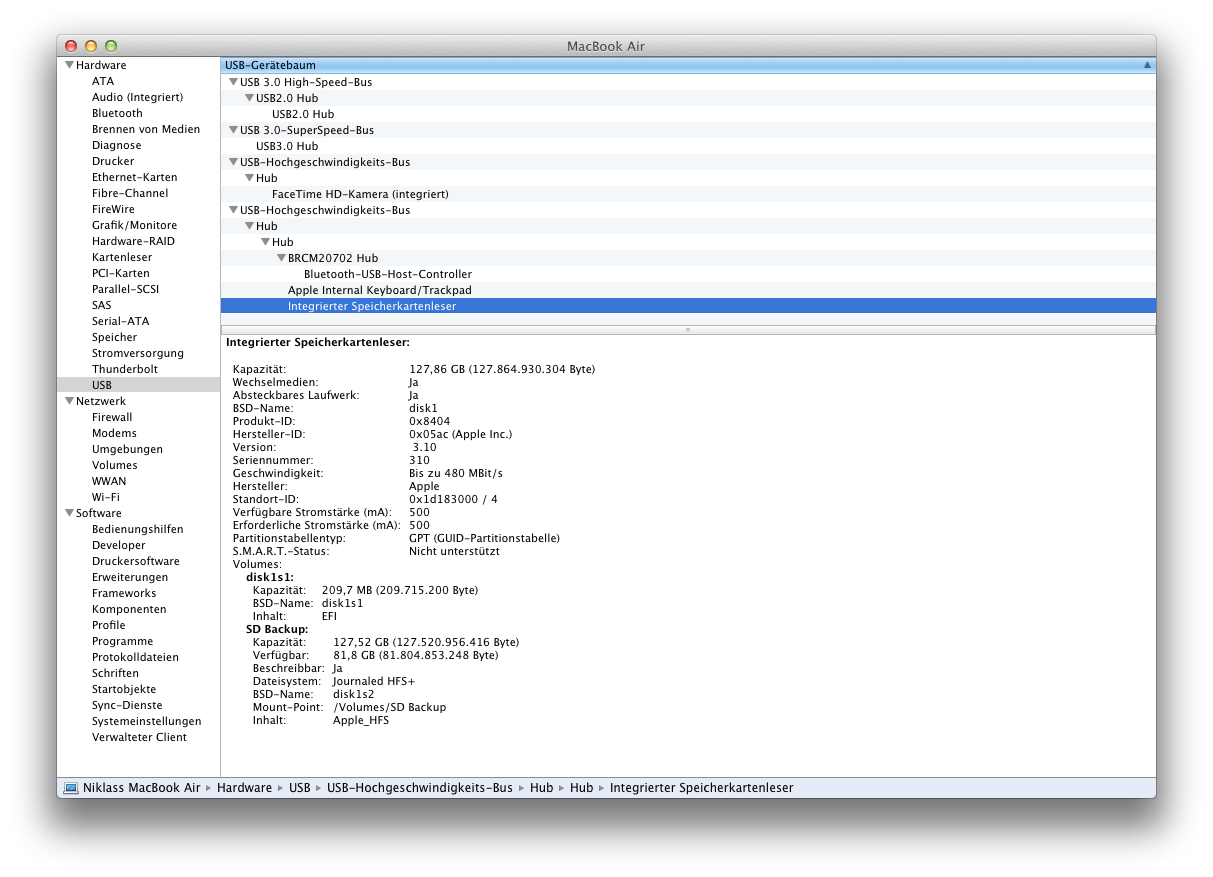

Habs nun durch Zufall selbst herausgefunden. Habe in den Systeminformationen gesucht & gefunden.
Mac Book Air 2012 13" SD-Card Reader ist per USB 2.0 angeschlossen, siehe Screenshot

Mein Screenshot sagt was anderes :)
Müsste usb2 sein, da der intel chipsatz nur 2xusb3 unterstützt. Apple baut idr keine zusatzchips ein.
Okay, nun sind genug Beweise gesammelt. Ja ein externer Card Reader ist dann die einzige Möglichkeit, aber eben nicht wirklich schön anzusehen.
