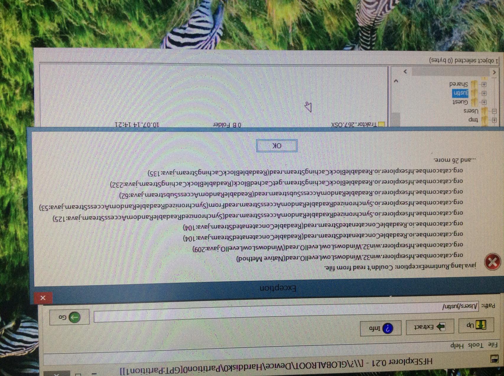

Hmm, erstmal ein Fettes dankeschön für die idee die Festplatte an den PC anzuschliessen:), aber leider sagt der hfs explorer (TransMac) immer error reading disk wenn ich etwas kopieren möchte :/
EDIT: Ein anderer HFS explorer (HFSExplorer 0.21) gibt mir folgenden error:
Heisst das meine Festplatte ist im Arsch:(?

Das klingt sehr danach, HDD kaputt. SMART Werte der HDD lassen sich auch unter dem MacOS auslesen.
Ist die HDD jetzt an einem Windows Rechner? Das teste mal die SMART Werte mit CrystalDiskInfo.
