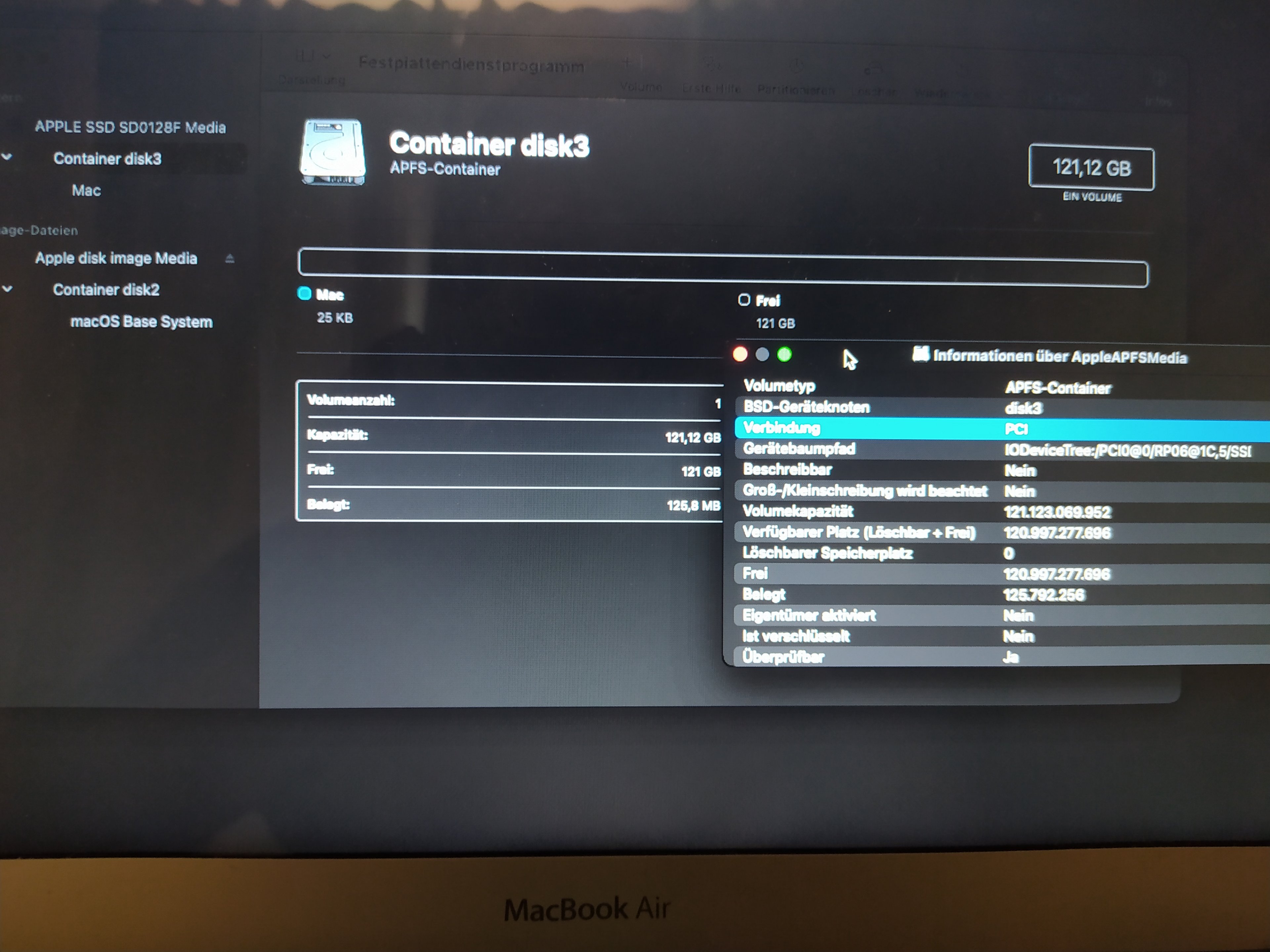

So schauts im Moment aus, direkt nach dem Vorgang des Löschens:

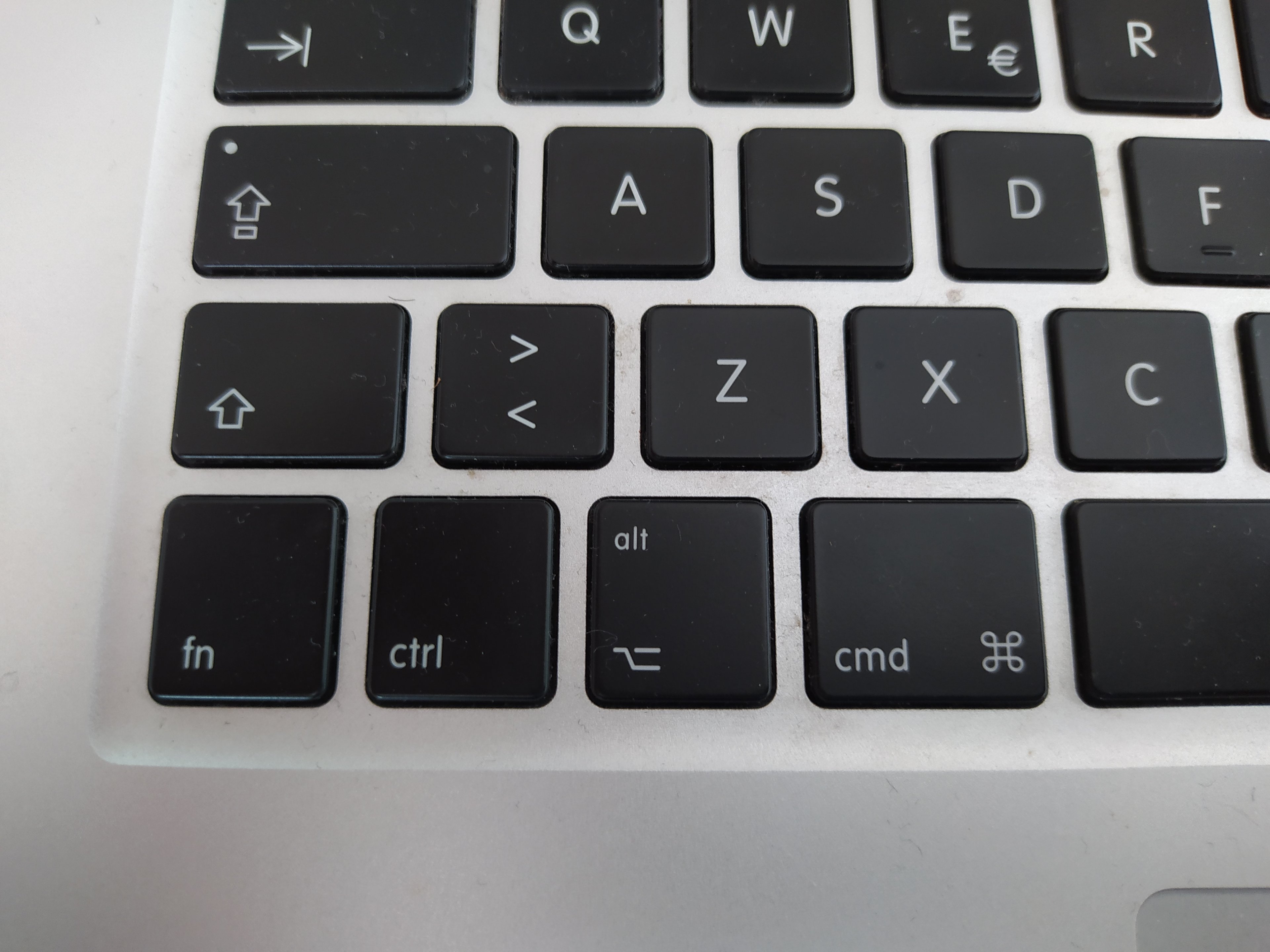

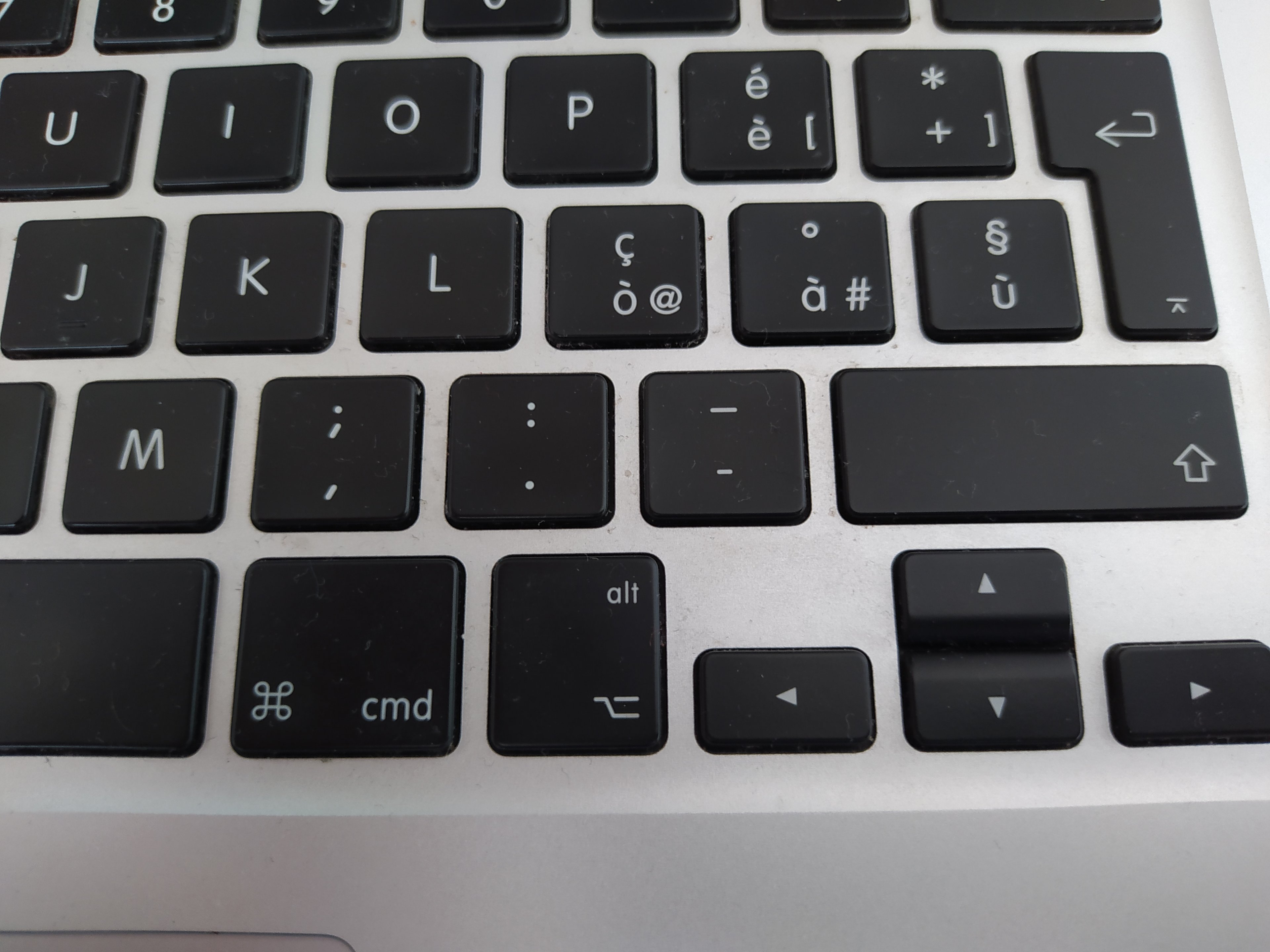

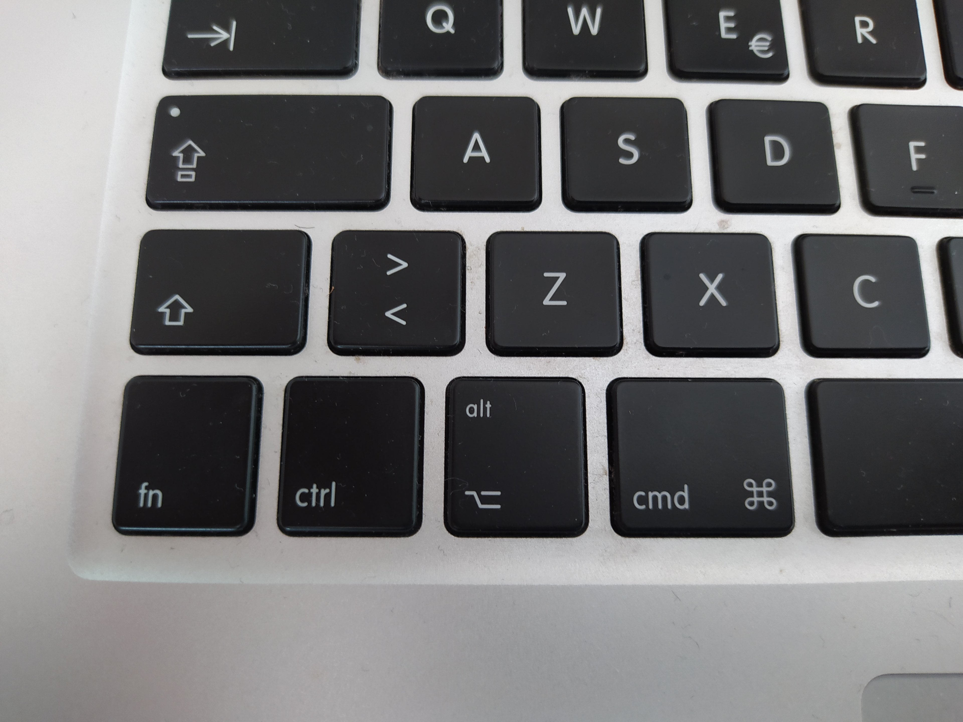

Is das eine Taste oder ein Button auf dem Bildschirm?
Die Freundin meint, das komische Zeichen auf der Alt Taste unten könnte etwas sein
Hmmm.....wieso steht da immer noch Contrainer disk3? 🤔
Freundin hat Recht :daumen:
Steht bei euch noch alt? Bei mir steht da Option drauf, aber ja, sonst ist es die Alt-Taste :)
Dieses komische Zeichen symbolisiert einen alternativen (optionalen) Pfad ;)
Reaktionen: Smartbomb
Frag mich was Leichteres...
Vermutlich weil unten schon Container Disk 2 steht und aufsteigend nummeriert wird?
Keine Ahnung. Müsste aber wurst sein
Sollte auch egal sein. Wird nach dem Neustart eh wieder neu eingelesen und dann ist es wahrscheinlich wieder disk0.
macOS nummeriert die Festplatten einfach durch, und wenn man eine löscht und neu anlegt, wird die Nummer oft (immer?) nicht wiederverwendet, sondern einfach weiter hochgezählt.

Jep, links und rechts Alt.
Ist ja das Macbook Air von Anfang 2014.

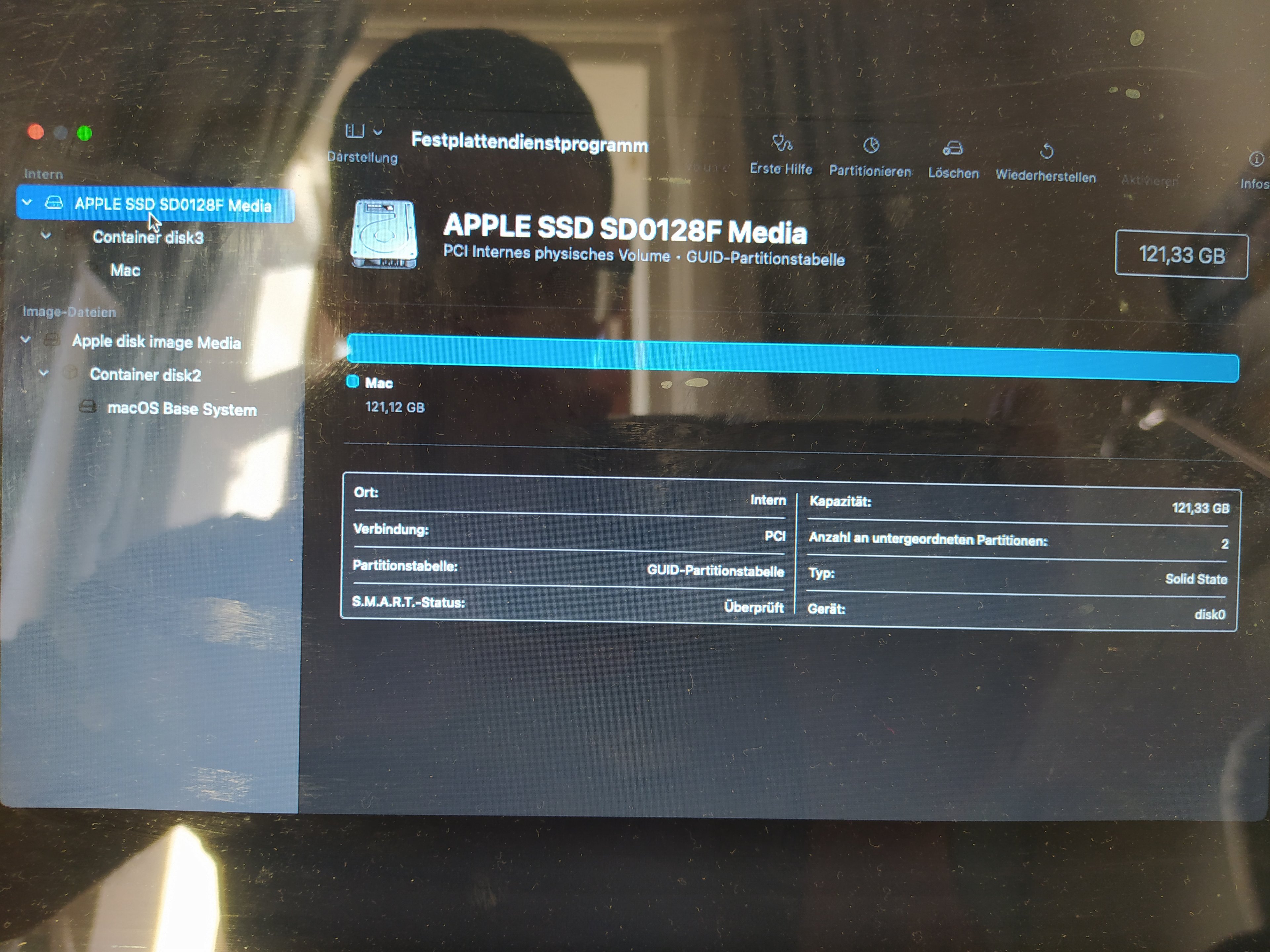

Wie komm ich da jetzt wieder "raus" um die Installation zu beginnen? Oder muss ich da ne Partition anlegen, obwohl dieses "Mac" eh schon IN der SSD IN Container disk3 liegt?
Einfach das Programm schließen (oben links im Fenster auf das erste / rote Icon mit dem X klicken)
