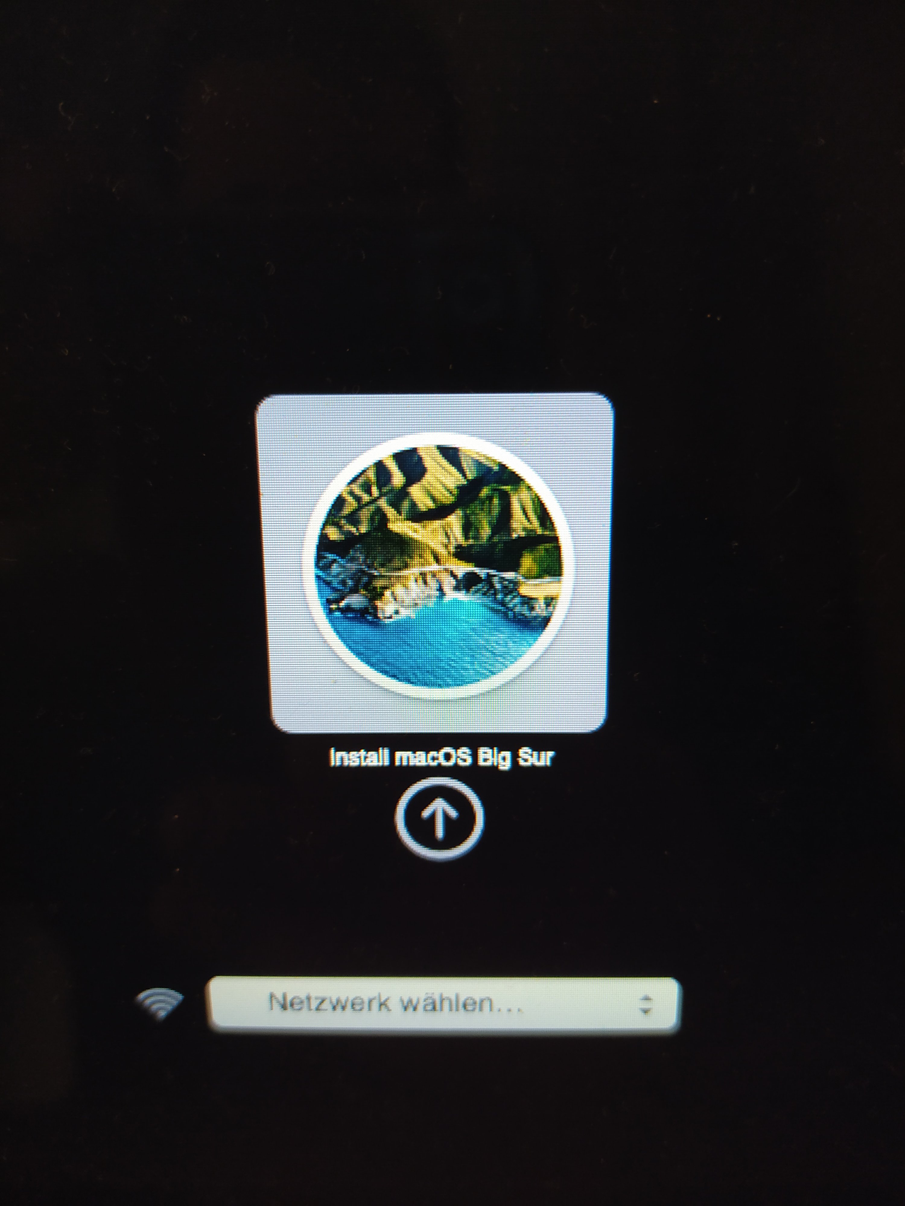

Hab ich gemacht, Install macOS Big Sur popt auf. Aber er will ein Netzwerk. Klingt nach Online install. War ich mit Alt zu langsam?

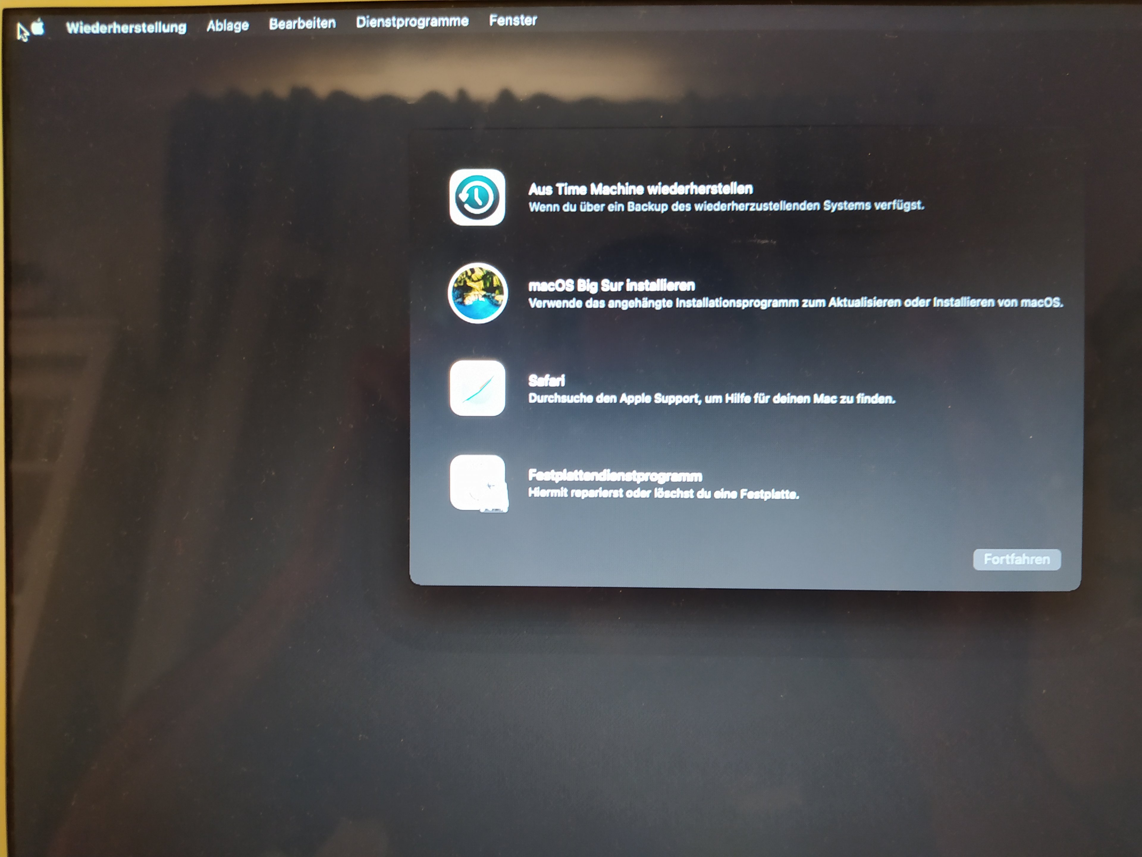

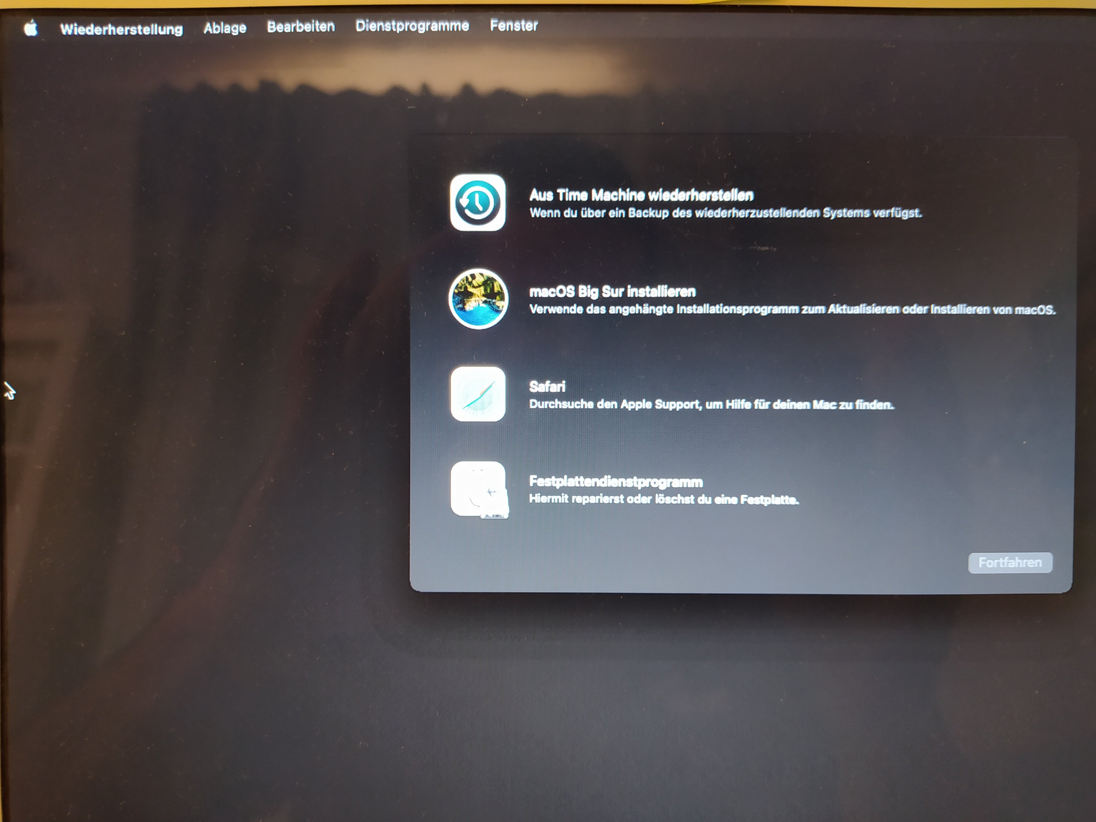

Nope, gleich (Anhang).
Wie komme ich da wieder raus? :)

Smartbomb schrieb:
Du bist da komplett richtig! "Install macOS Big Sur" ist der Installer auf dem USB Stick. Einfach Enter drücken und los geht's!

USB stick blinkt und alles, aber ich bin wieder beim selben Bildschirm (foto von vorher)
Achso, ja. Du hast ja keine andere Partition mehr, da kommt jetzt sowieso nur der USB-Stick. Klick drauf bzw. drück Enter und passt schon. Mit dem Netzwerk kannst du dich trotzdem verbinden, da Big Sur eine Onlineverbindung will beim Installieren.
Woher weiß ich das?
Ich habe ja nicht geklickt, dass ich vom Stick starten möchte. Ich könnte ja auch in der Recovery drin sein.
Und eben die Frage nachm Netzwerk.
Ich gebe mal nix ein und starte

Wenn du nicht CMD + R gedrückt hast, bist du nicht in der Recovery ;)
Mit dem Netzwerk bitte trotzdem verbinden. Kannst du auch, wenn du schon den Stick gestartet hast. Einfach oben rechts in die Toolbar klicken beim Netzwerksymbol.

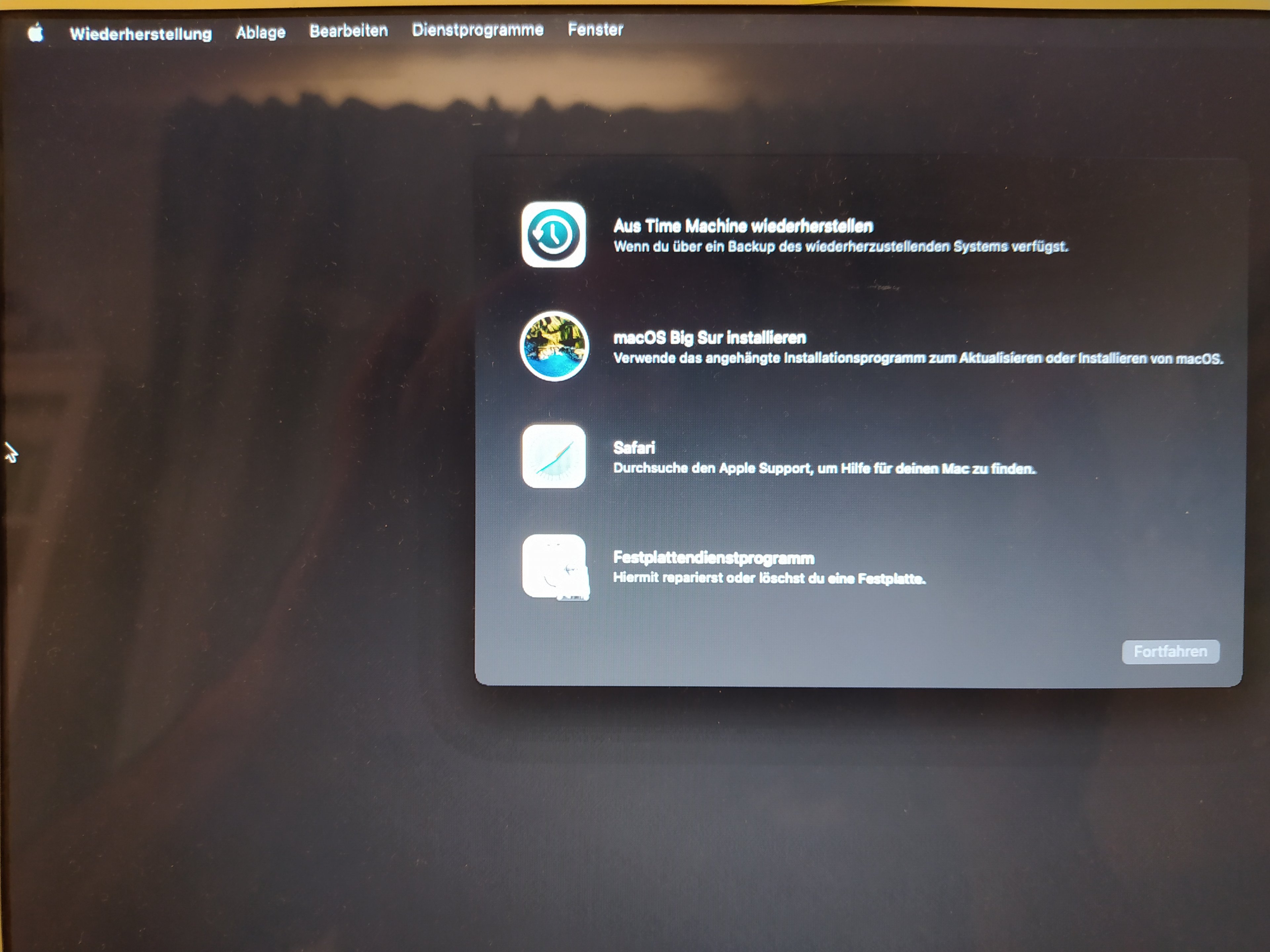

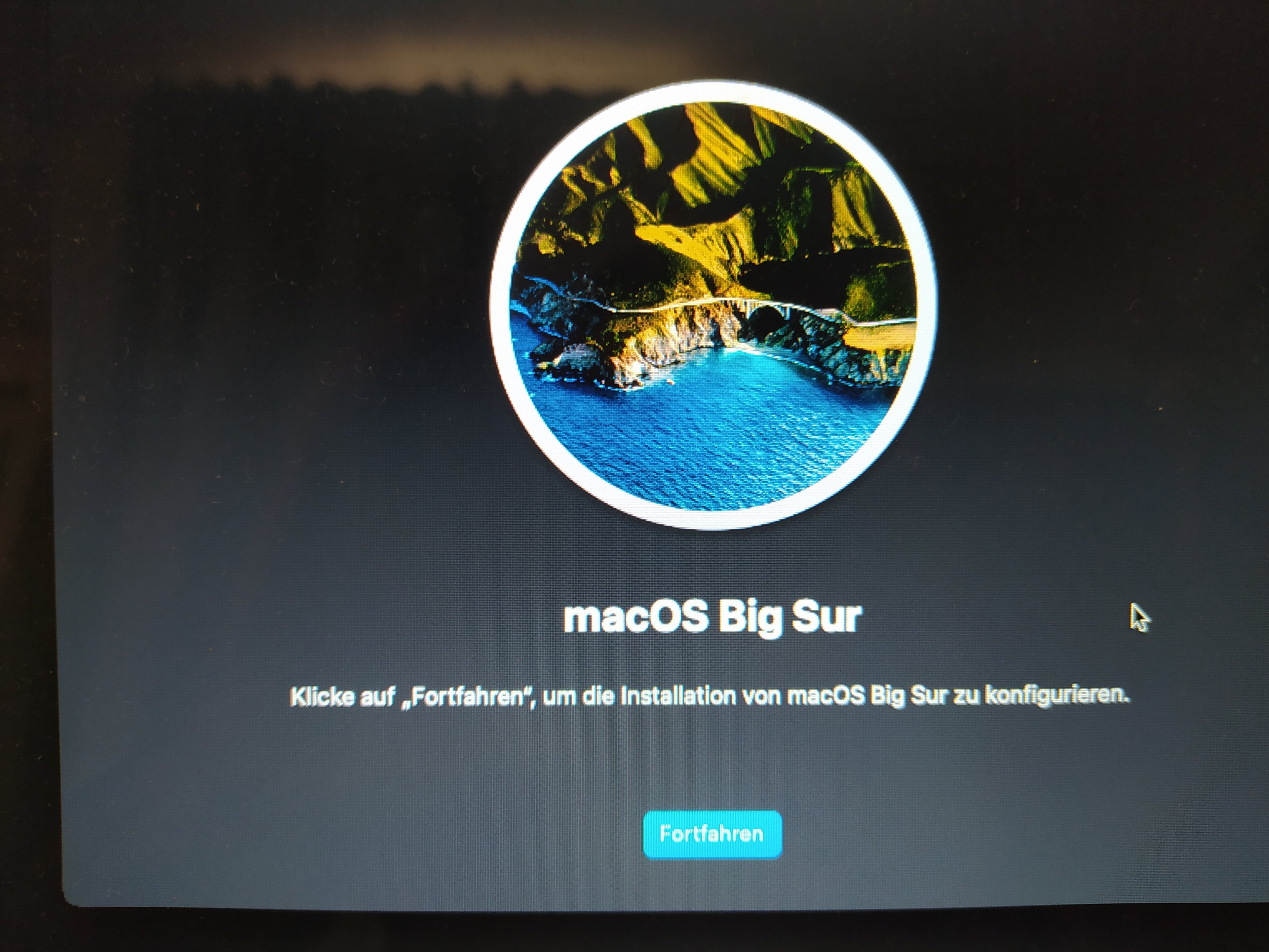

Ich wurde wieder dahin geworfen

Woher weiß ich das?
Ich wiederhole mich ja nur ungern: Aufhören zu denken. Machen! :D
"Install macOS xyz" ist der übliche Partitionsname, der von dem createinstallmedia Tool erstellt wird.
Da bist du auch richtig! Jetzt auf installieren klicken, Festplatte auswählen, fertig.

Oder auch nicht.
Das passt schon. Es sieht alles gleich aus, nur diesmal vom Stick.

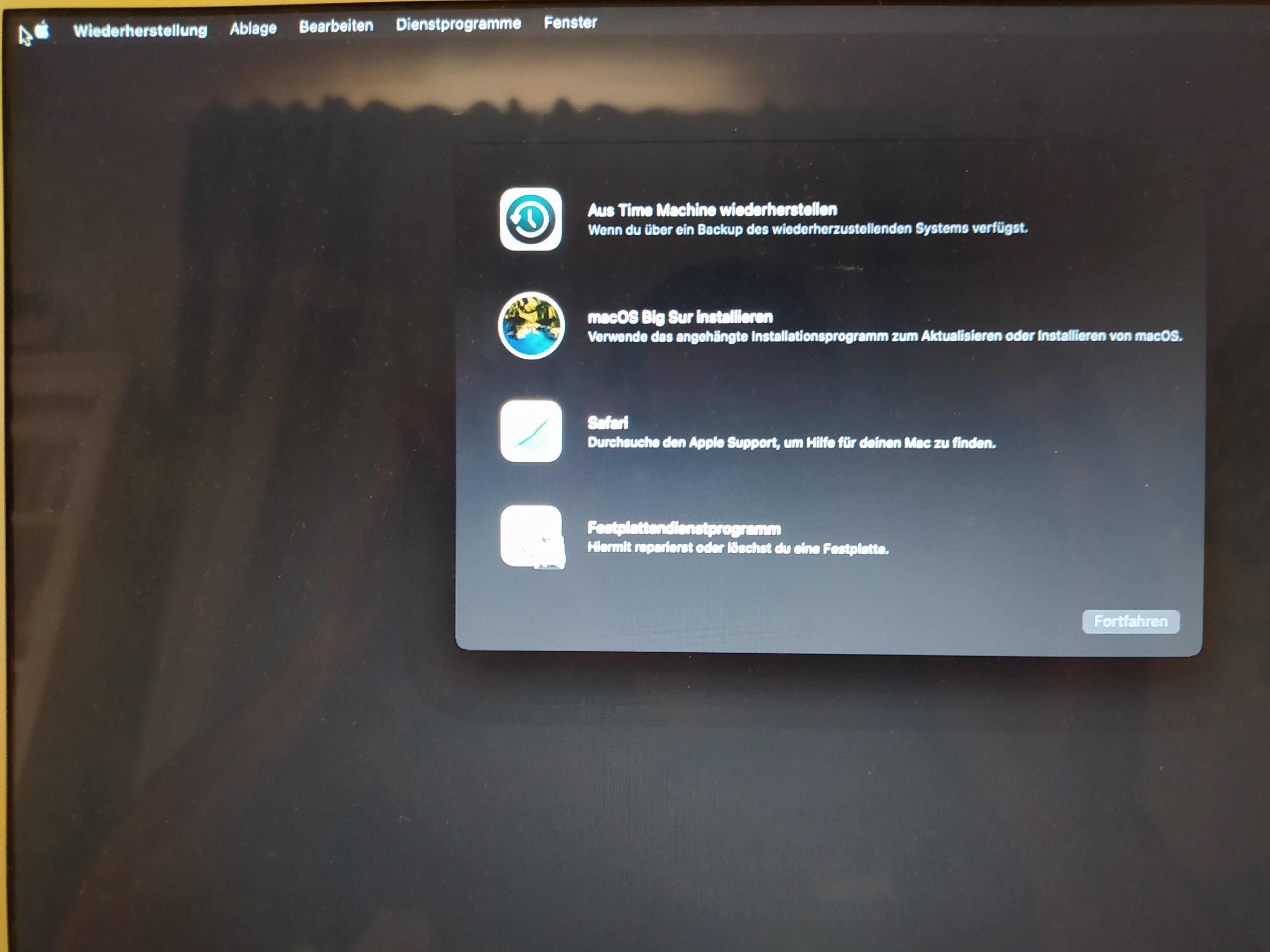

Ich bin wieder raus, MacBook ausschalten, einschalten, Alt, dort jetzt wieder doch ins WLAN einwählen und auf den Pfeil zum Starten klicken.
Hmmm, ich komme wieder ins gleich aussehende Menü? (Anhang)
Naja, jetzt hin ich aber sicher am Stick zu sein und das WLAN ist trotzdem da.

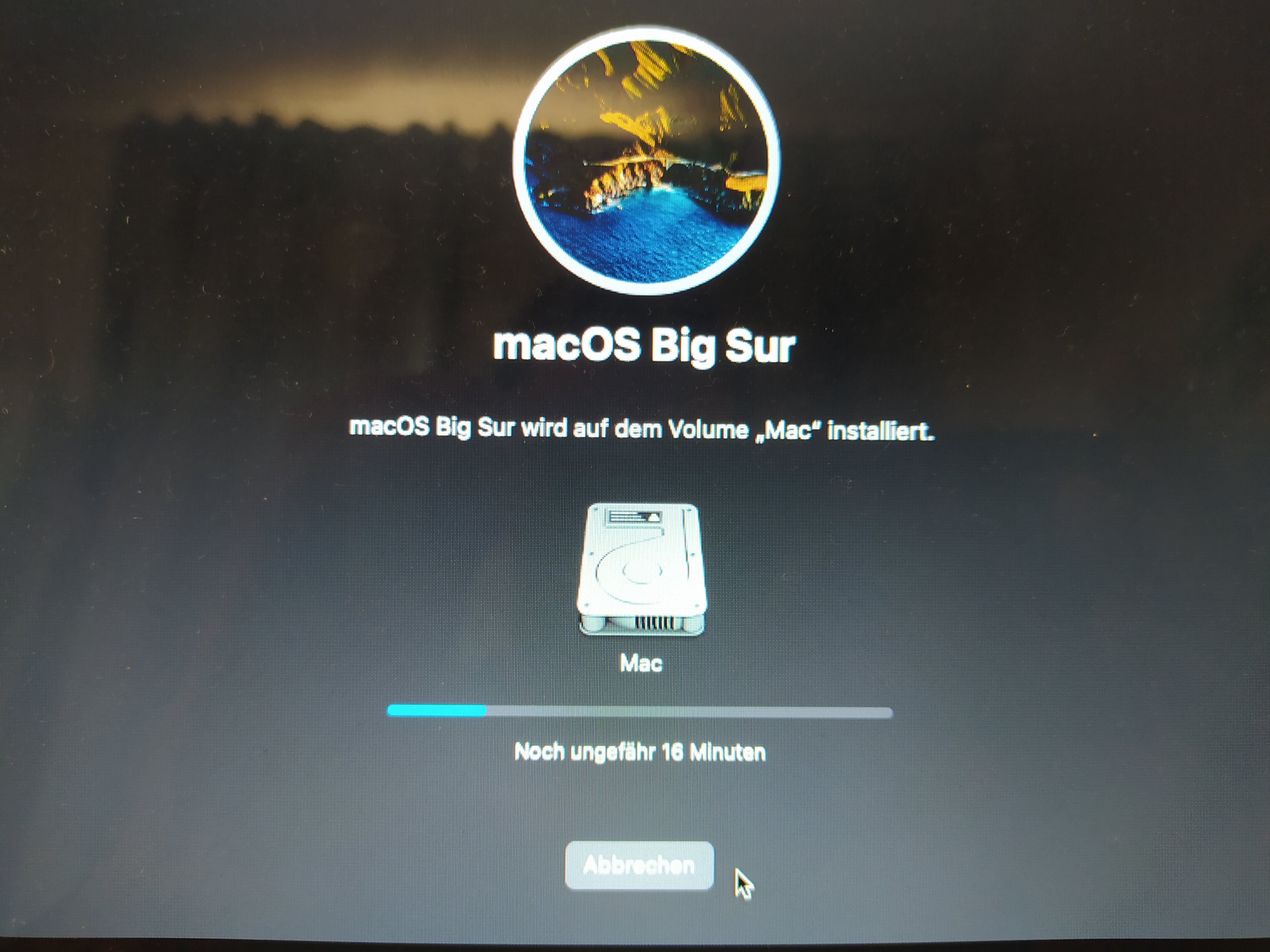

Ich starte die Install.
Echt undurchsichtig das Ganze. Was wo liegt und wo ich gerade bin und was passiert bzw passieren wird. Keine Infos, feedback, nix. Oder halt wenig.

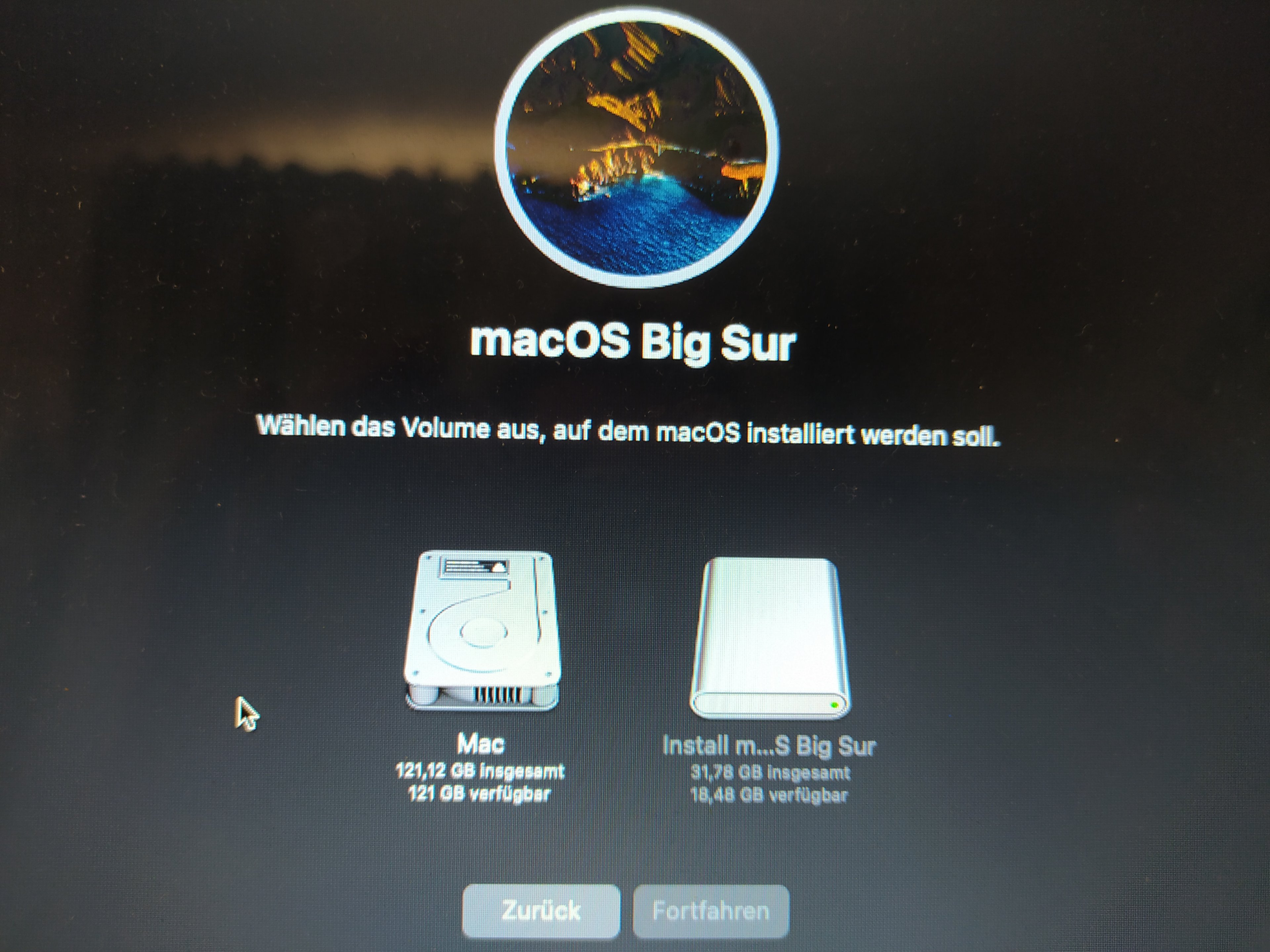

Aja, ich könnte es auch auf den 32GB USB Stick installieren? Oder ist das schon wieder eine fiese, versteckte Partition? :D Über die ich mir aber auch keine Gedanken machen muss, denn das passt schon so und ist modern. Viele verstecke Partitionen, bzw Container in Containern etc.

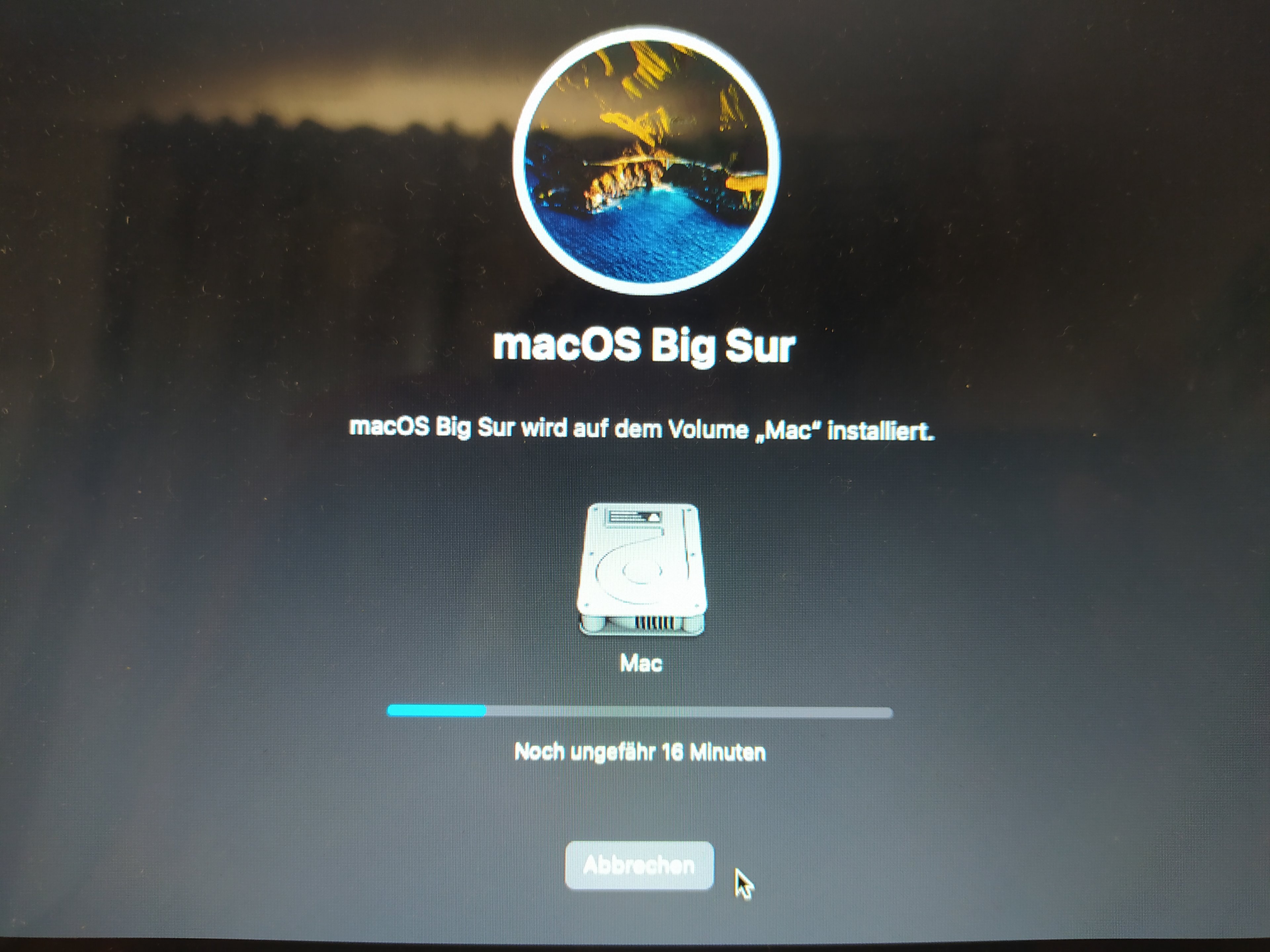

Edit: danke Anke! Install läuft endlich!
Das könnte in der Tat schwierig werden :D Da ist ja der Installer drauf und zu wenig freier Platz. Aber sonst lässt sich macOS grundsätzlich auf USB Stick, SD Karte, externer HDD, etc. installieren. Alles schon ausprobiert.

@Tommy Hewitt die eine doppelte Macintosh HD - Daten "Partitition" war auch ausgegraut... Und ich konnte sie löschen. >60GB "inaktive" Daten... :freak:
