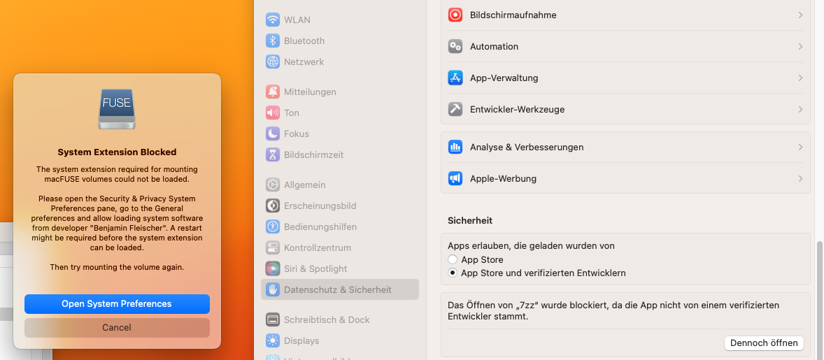

ich möchte MacFuse installieren, bekomme aber permanent eine Fehlermeldung dass ich den Entwickler freigeben soll.
Ich habe schon alles probiert was ich bei Google gefunden habe... ohne Erfolg.

Naja in dem Screenshot den du gepostet hast kannst du auf den Button "Dennoch öffnen" klicken. Alternativ kannst du mit dem Finder in den Programme Ordner gehen und dort die Anwendung mit Rechtsklick anklicken und dort auf "öffnen" drücken - da sumgeht die Abfrage (war jedenfalls früher mal so).
Auf "Dennoch öffnen" drücken? "7zz" ist jetzt etwas verwirrend, aber normalerweise taucht da die letzte App auf die du bestätigen musst.

Der Entwickler von MacFUSE ist Benjamin Fleischer. Dieser müsste unter Sicherheit erscheinen und den musst du dann zulassen.

Danke... lesen kann ich auch. Aber wie du siehst erscheint da nichts was man zulassen könnte.

Starte den Mac doch schnell neu, dann versuche die anwendung nochmal zu starten dann sollte dort in den Einstellungen auch die richtige app stehen.

Nein, war nicht so.
Ich habe den Fehler aber gefunden nach langer Recherche.
Und was war denn der Fehler. Schreib ihn doch auf, damit andere von deiner Recherche profitieren können.
Eher ungerne da hier nichts auch nur ansatzweise in die richtige Richtung ging und ich nur dumm angemacht wurde.
Aber für zukünftige Suchen mache ich es trotzdem...
Man muss den Mac (mit 10 Sekunden auf den Startknopf) im gesicherten Modus starten, dort in den Fetplatteneinstellungen die Sicherheit so umstellen dass 3.-Anbieter zugelassen werden. Dann neu starten und das Programm erneut starten. Dann erscheint auch in den Einstellungen die Abfrage ob man den Entwickler freigeben möchte. Dort freigeben und dann tut es.
