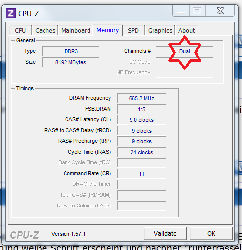

CPUZ heißt dein Programm.
Gleich nach dem Einschalten des PCs, wenn der erste bildschirm kommt und der BIOS POST beginnt (Power on self test, wo am schwarzen Hintergrund weiße Schrift erscheint und nachher "runterrasselt".
Da steht zB auch "press xy to enter BIOS" oder BIOS Setup oder nur Setup. Die menge an RAM wird angezeigt. Daneben steht auch Dual Channel oder ähnliches.
Schau ganz genau beim nächsten Mal hochfahren.
Wenn du nach dem Einschalten das alles nicht siehst sondern irgendein Logo, dann geh ins BIOS und stell das in den Bootoptionen um, dass du nicht den logo screnn haben willst, sondern den POST screen.

PS: wenn er 8GB anzeigt, funktioniert der RAM doch in dem Slot. Dual Channel sind immer 2 +2 Steckplätze. Check das im Handbuch des Mainboards. Außerdem könntest du ein BIOS Update machen. Die ersten BIOS Updates von mainboards kümmern sich meist um die unterstützung von neuen CPUs und besserer RAM Kompatibilität.

Jawohl, ihr seit die besten, habs geschafft und mein CPUZ (32 Bit) (64Bit geht irgentwie nicht) zeigt auch nach dem umstecken Dual and, hatte vorher nachgesehen und dort stand ebenfalls dual ( bei 1 + 3) Nun habe ich die Sticks auf 2 + 4 gelegt und den Lüfter maximal runter gesetzt, nun passt er Haar genau ( durch Plexiglass nvidia Symbol). Denke mal das wenn ich beim aufsetzen der seitenplatte keinen Druck ausüben musste, passts oder? Wenn ich durch das Mesh Gitter oben gucke passts ganz genau.
