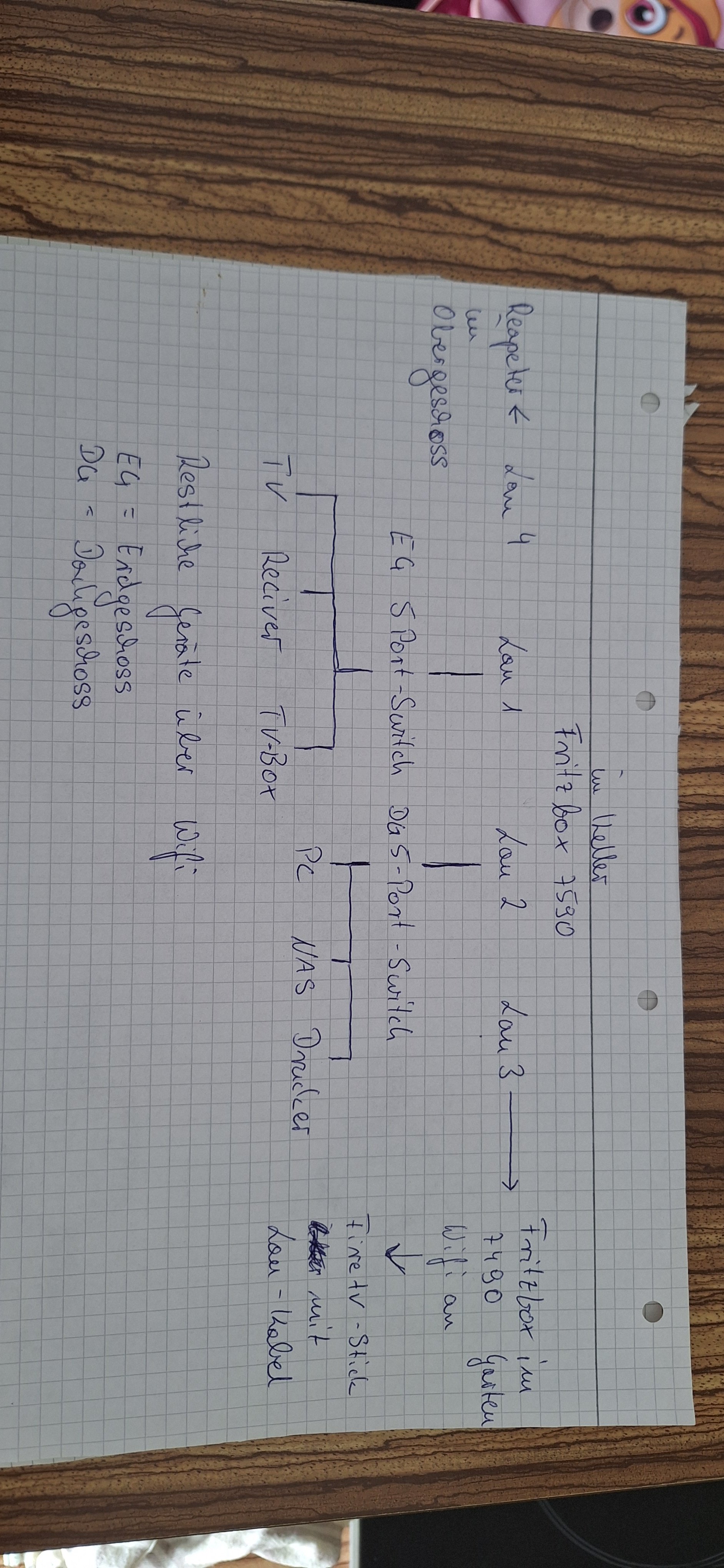

baue mein Netzwerk neu auf und habe eine kleine Frage ob das Sinn macht auf dem Bild was ich gezeichnet habe?
Die Geräte sollen per LAN Kabel angeschlossen werden, der Rest ist im WLAN.
Zur Verfügung habe ich eine Fritzbox 7590, eine 7490, einen Reapeter Fritz 2400, zwei 5 Port Switches sollen dazu gekauft werden.
Vielen Dank für eure Hilfe
MfG Remek

Kann man so machen
Ich wieß ja nicht was du für Decken hast,
aber kein WLAN-AP im EG?
Ist doch meistens die Haupt-Etage für sowas.
Statt dem 5 Port Switch beim TV würde ich vll eine gebrauchte 3490 dran hängen.
Bekommt man mitlwerweile für 20€ bei Kleinanzeigen.
Danke für die schnellen Antworten. Dann kann ich das so aufbauen.
Die Fritzbox ist zwar im Keller, aber in der mitte des Hauses und direkt unter der Decke, denke das reicht aus für WLan, im EG sind nur noch der Thermomix in der Küche(WLan reichweite vom Keller 3-4m) und dann noch die Smartphones und im Obergeschoss sind die XBox, TVs, Laptops usw. die dann über WLan gehen sollen, das WLan Signal reicht noch fürs Dachgeschoss, das habe ich schon getestet. Vorrangig geht es mir um die Lan-Verkabelung. Eine 3390 habe ich auch noch, könnte man machen.
