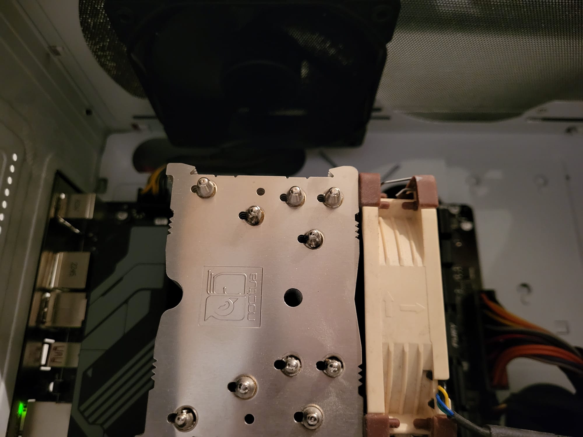

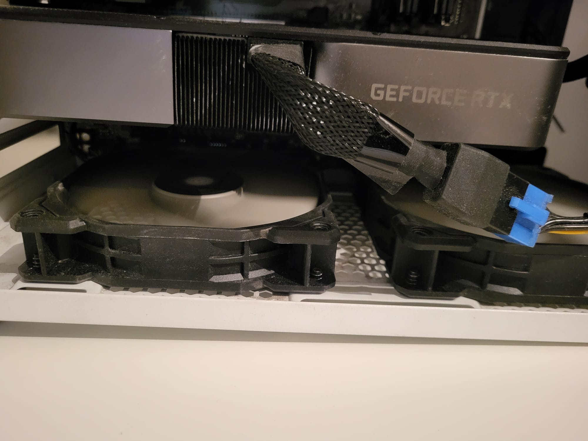

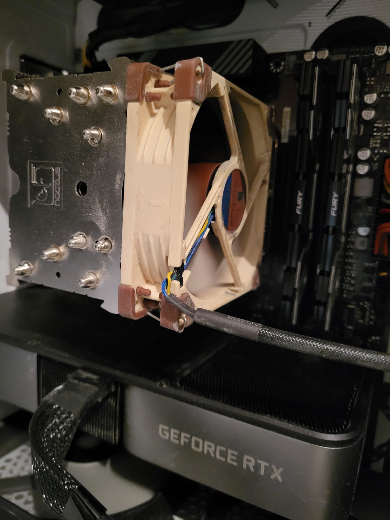

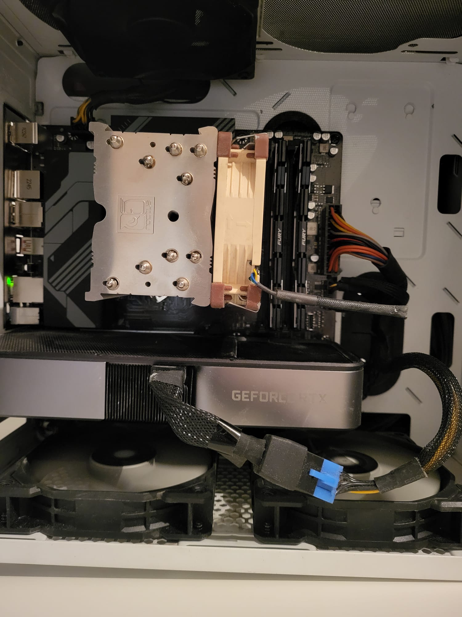

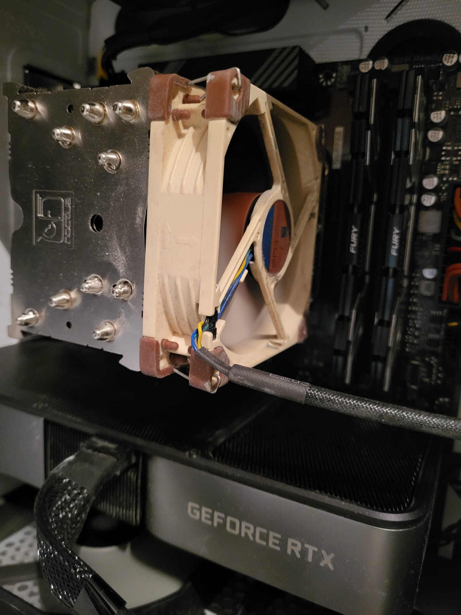

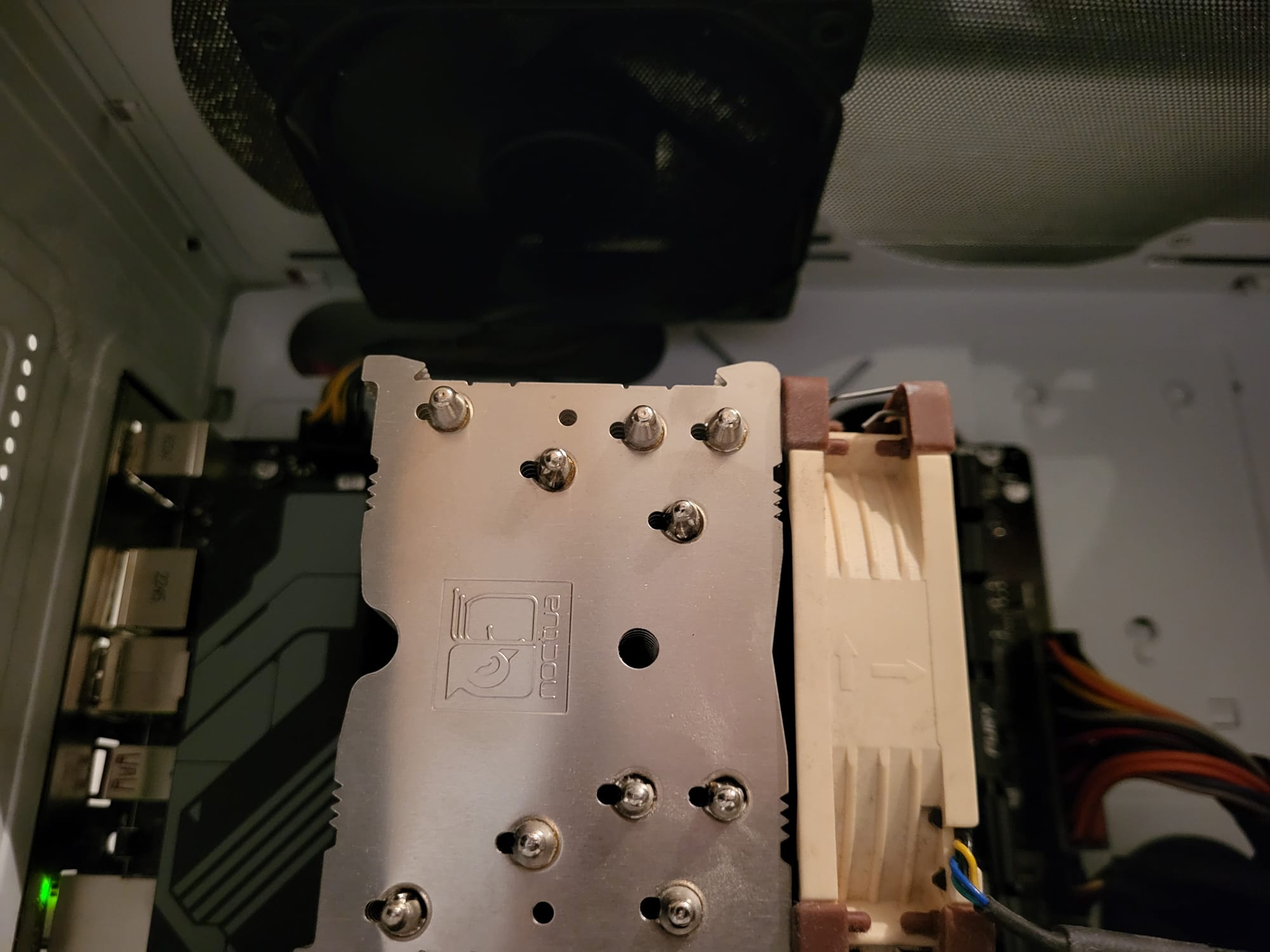

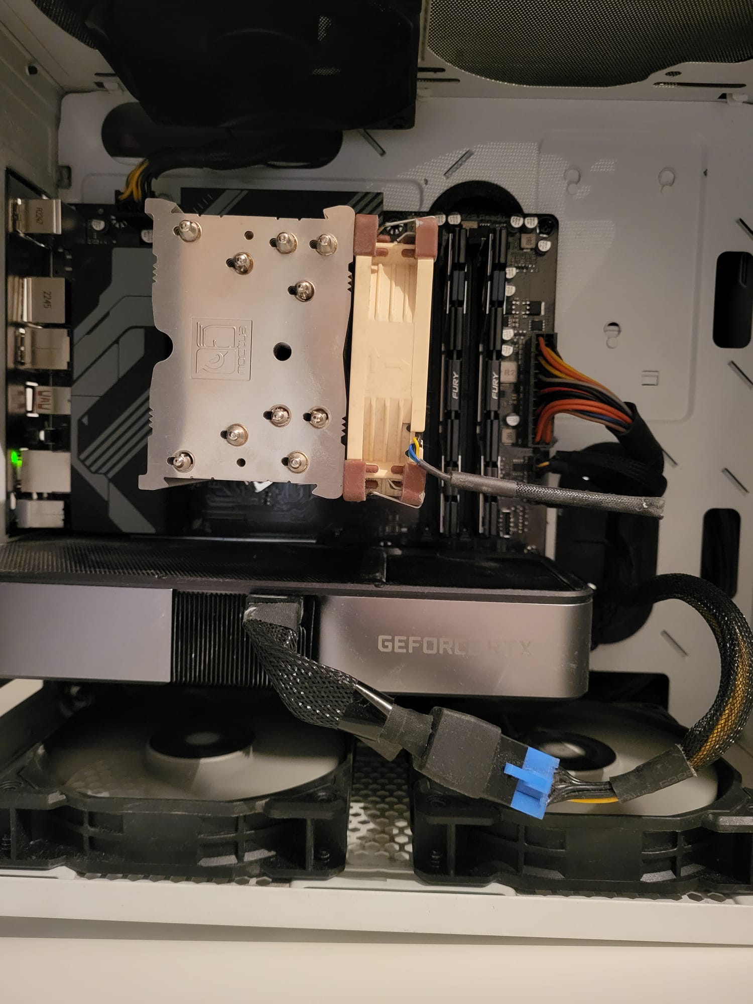

1. Test mit Cinebench und die CPU geht nach 20 Sekunden auf 89 Grad in HWInfo.
Weiß jemand woran das liegen könnte? Ich lad mal Bilder von der Lüfterverteilung hoch.
Einer oben, zwei unten und einer rechts am Kühler.

Welcher Kühler? der Noctua? Über 80°C bei Cinebench scheinen so ungewöhnlich gar nicht zu sein. Wie ist es in Spielen? Und wie sind die Spannungen?

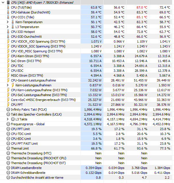

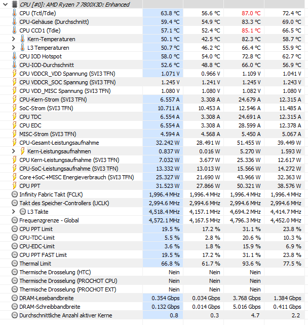

Ja der Noctua. In CS GO hatte ich 2x Standbild und musste neustarten und die CPU war zwischendurch bei 87 Grad. (Was denke ich zu den Standbildern geführt hat?)
So sah das nach 1 Stunde CS GO aus.
Ich bin nicht der obercrack bei diesen Sachen, aber ich sehe nichts Auffälliges. Du hast maximal 93,6% des thermischen Limits erreicht, die viel diskutierten Spannungen sind völlig im Rahmen, nicht einmal 1,25V erreicht. ne maximale Temp von 87°C bei Cinebench ist auch kein allzu großes Räsel. Sollte alles kein grund für Standbilder in CSGO sein.
Edit: ach, bei CS:Go? Bei einer maximalen gemessenen Leistungsaufnahme von sagenhaften ~52W würde mir nur noch einfallen, dass der Kühler ggf nicht richtig sitzt. Du hast jedenfalls kein einziges Limit erreicht, siehe die Einträge weiter unten.
Ja das ist CS:GO. Bei Cinebench bin ich bei 100% Thermal Limit nach ca 1-2 Minuten.
Bei Cinebench ist das nicht verwunderlich, die hohen Temps bei CS:Go wundern mich allerdings etwas. Dein kühler ist nicht der größte, aber wir reden von 52W. das ist nichtmal ne alte 60W Glühbirne... Vielleicht hat noch jemand anderes ne Idee, ich sehe da erst einmal nichts... Außer eben der sitz des Kühlers oder eine zu niedrige Lüfterdrehzahl.
Aaaaber: thermal throttling hat laut HWInfo gar nicht stattgefunden... jedenfalls nicht bei der CPU.
Ich habe den fehler gefunden: Du hast den CPU-Lüfter falschrum montiert. Also den Lüfter, nicht den Kühlkörper. Der bläst keine Luft durch, sondern saugt nur an.
Ob das jetzt die Standbilder erklärt, weiß ich nicht.
Danke dir, aber ich hatte das vergessen zu erwähnen. Ich habe den Lüfter wegen dem Temp Problem gedreht und dann die Bilder gemacht. Aber mit dem Lüfter richtig rum hatte ich die Probleme in CS:GO. Aber das falschrum drehen hat logischerweise nichts gebracht :D Habe den Kühler gerade wieder richtig rum gedreht und nochmal Cinebench gemacht und die Ergebnisse sind gleich leider. Also auch richtig rum wirds extrem heiß
