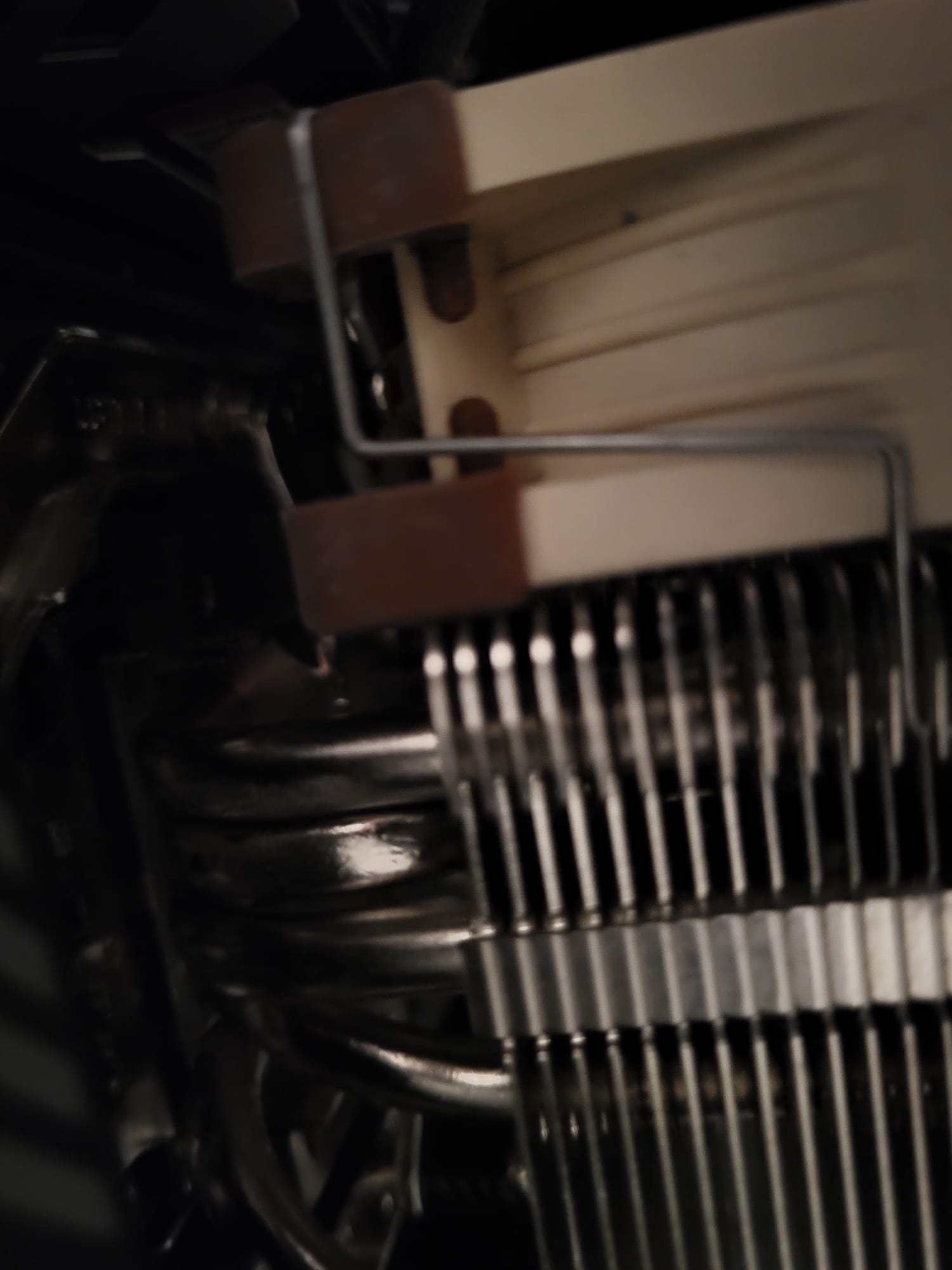

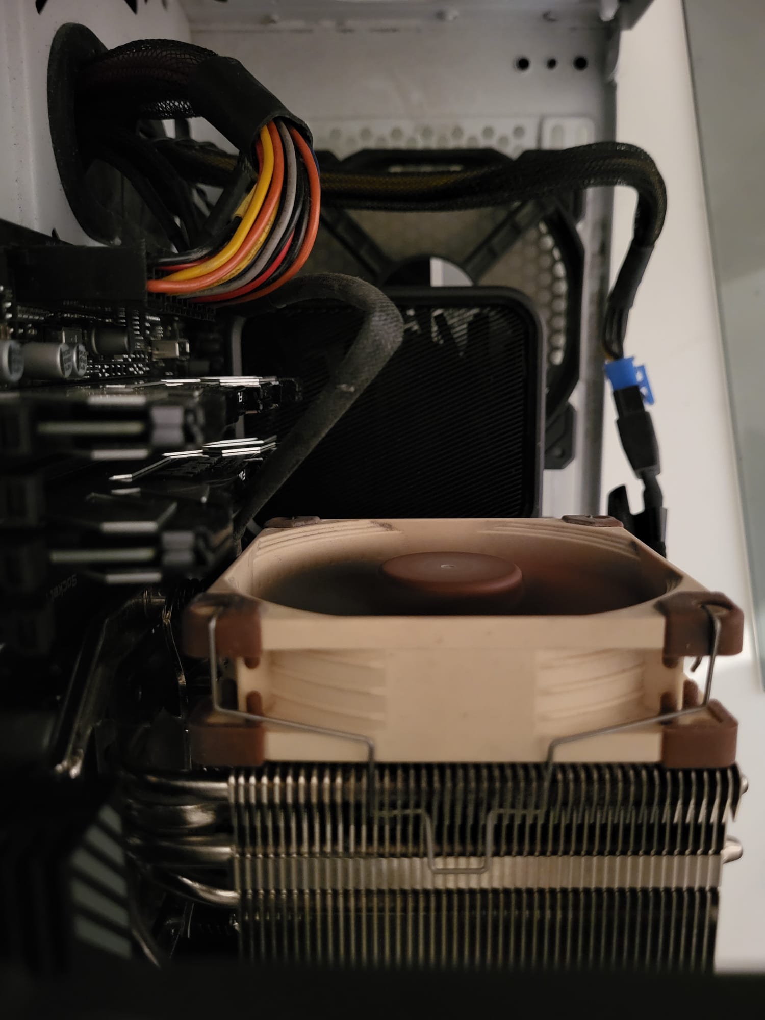

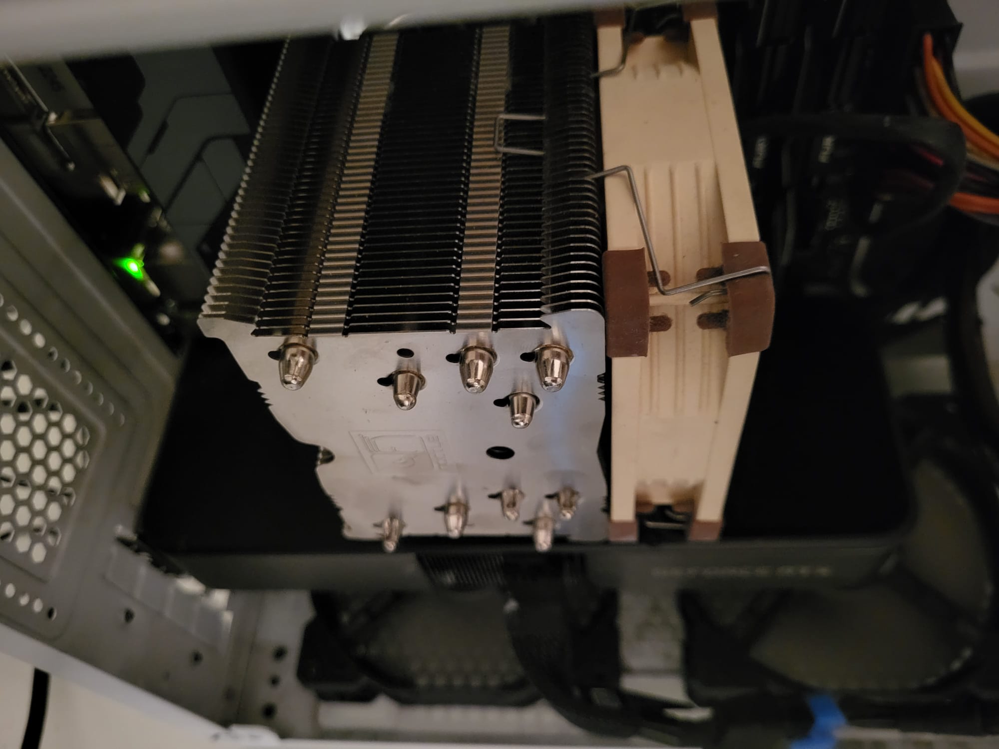

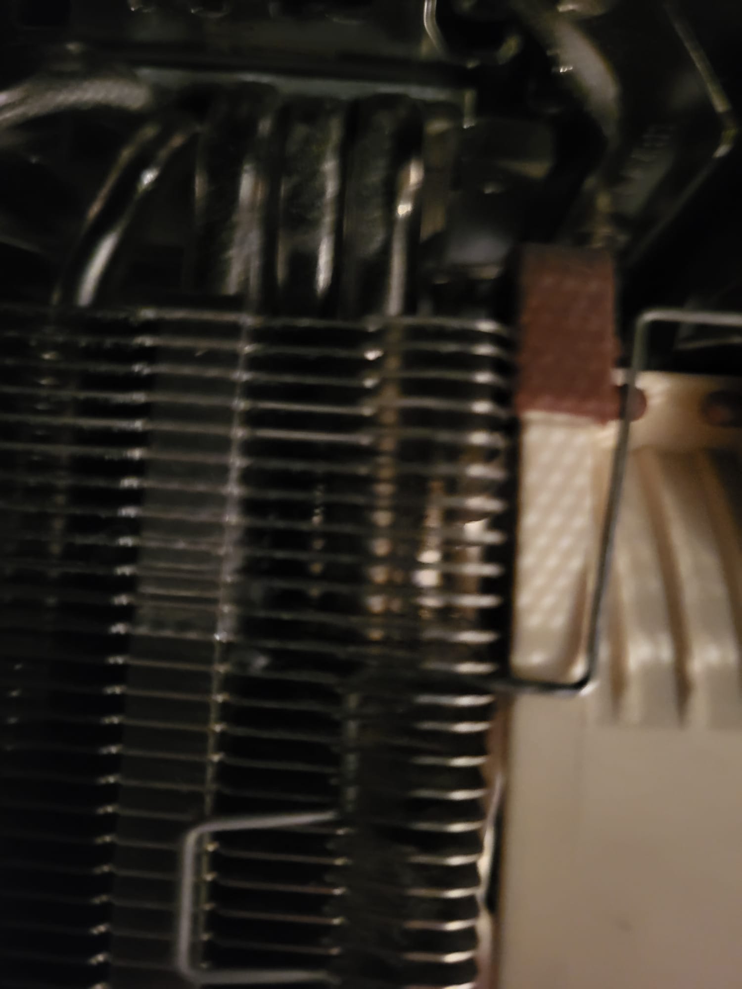

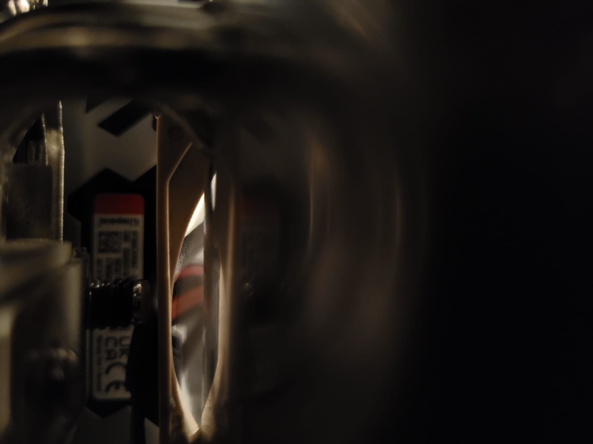

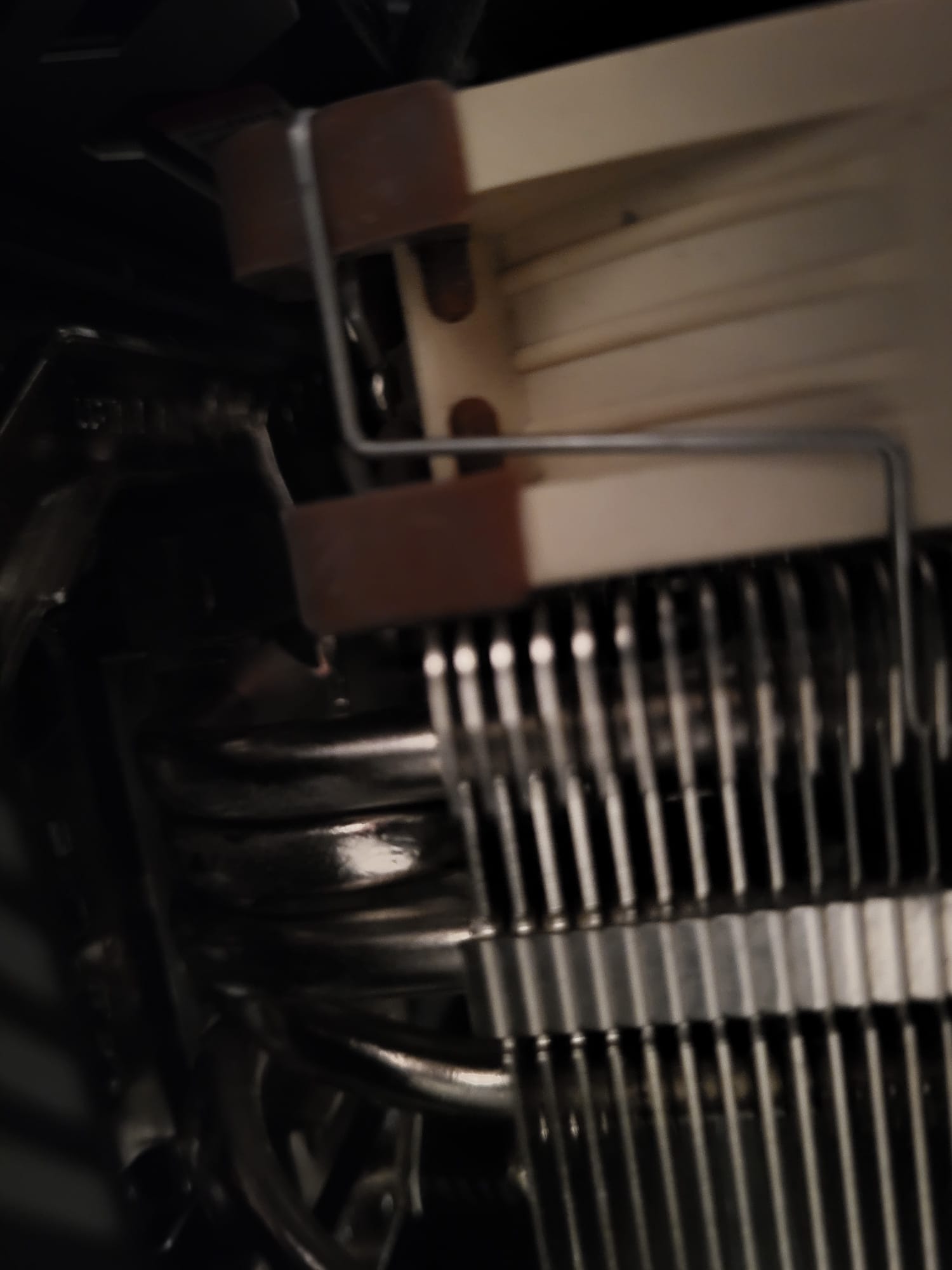

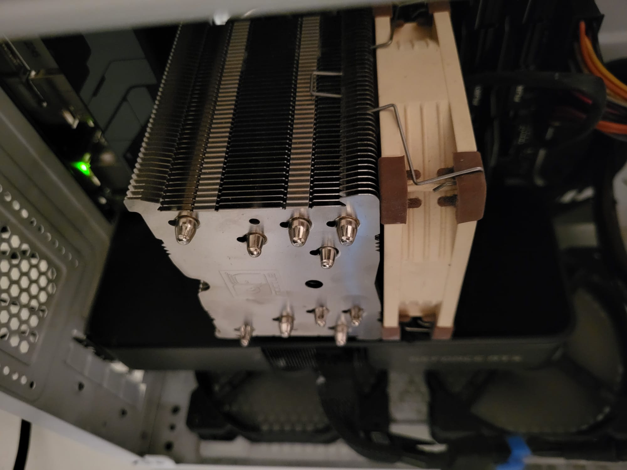

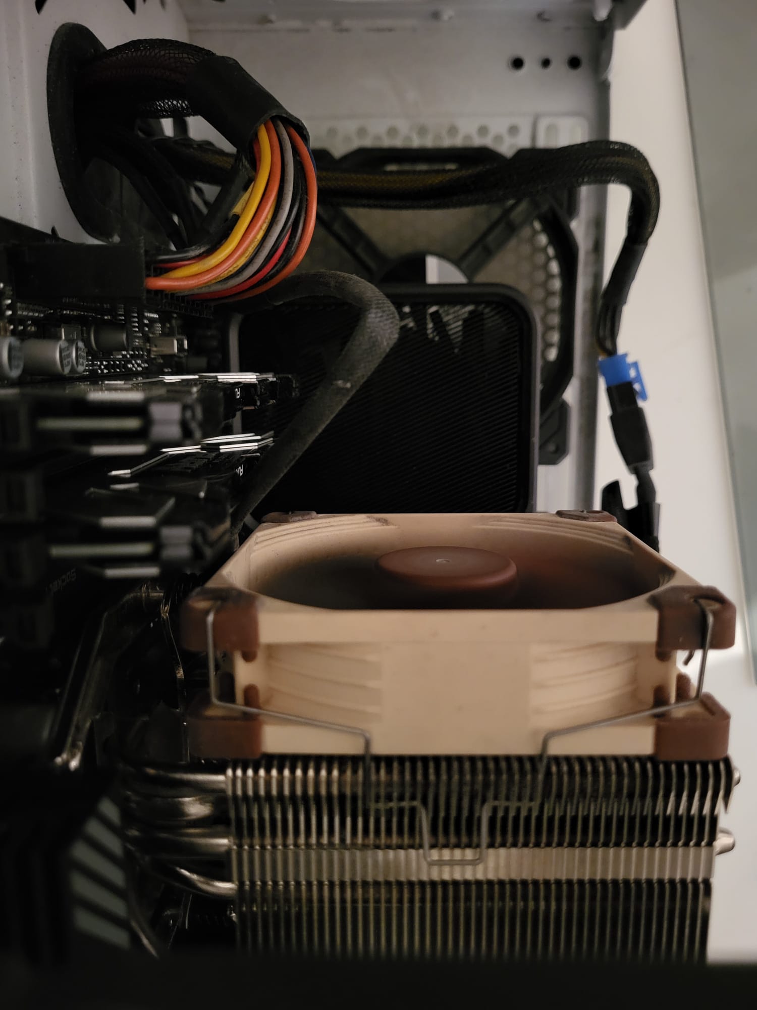

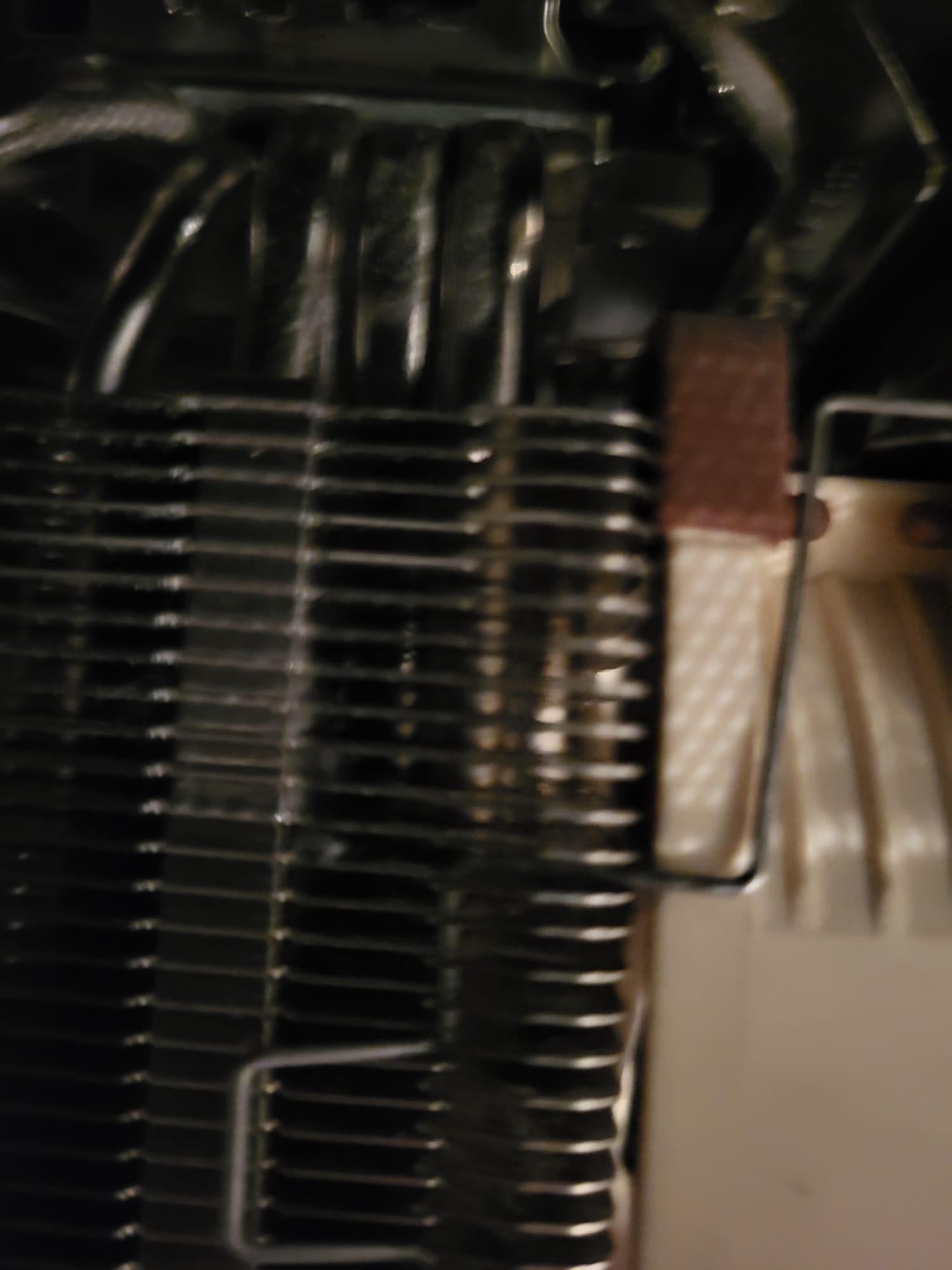

Hab probiert ein paar Bilder vom Kühler zu machen. Also ich bin mir relativ sicher, dass er gerade ist. Hab auch alle Schrauben nachgezogen von den 2 Metallteilen zur Befestigung und den Kühler selber.
In die Front wäre es wohl so oder so besser mit 2 mehr Lüftern. Könnt ihr mir da welche empfehlen? Am besten Amazon.

Heatpipes werden auch heiß ja. Nach 1-2 Minuten Cinebench deutlich spürbar
Macht die Fehlersuche nicht einfacher... seufz.

Ich halte das in dem kleinen Gehäuse für zu unterdimensioniert. Du könntest an dem CPU Kühler noch einen Lüfter plazieren. Ansonsten nimmt meiner Meinung nach deine Grafikkarte die ganze Luft und letzen Endes wirst du einen Hitzestau haben. Die Bilder deines letzten Posts sind gelinde Gesagt fürn *sch.
Edit: In der Front sind auch Lüfter eingebaut? Weil so wirklich ersichtlich ist das nicht. Vielleicht ist auch etwas schief gegangen, als du die Wärmeleitpaste aufgetragen hast.
