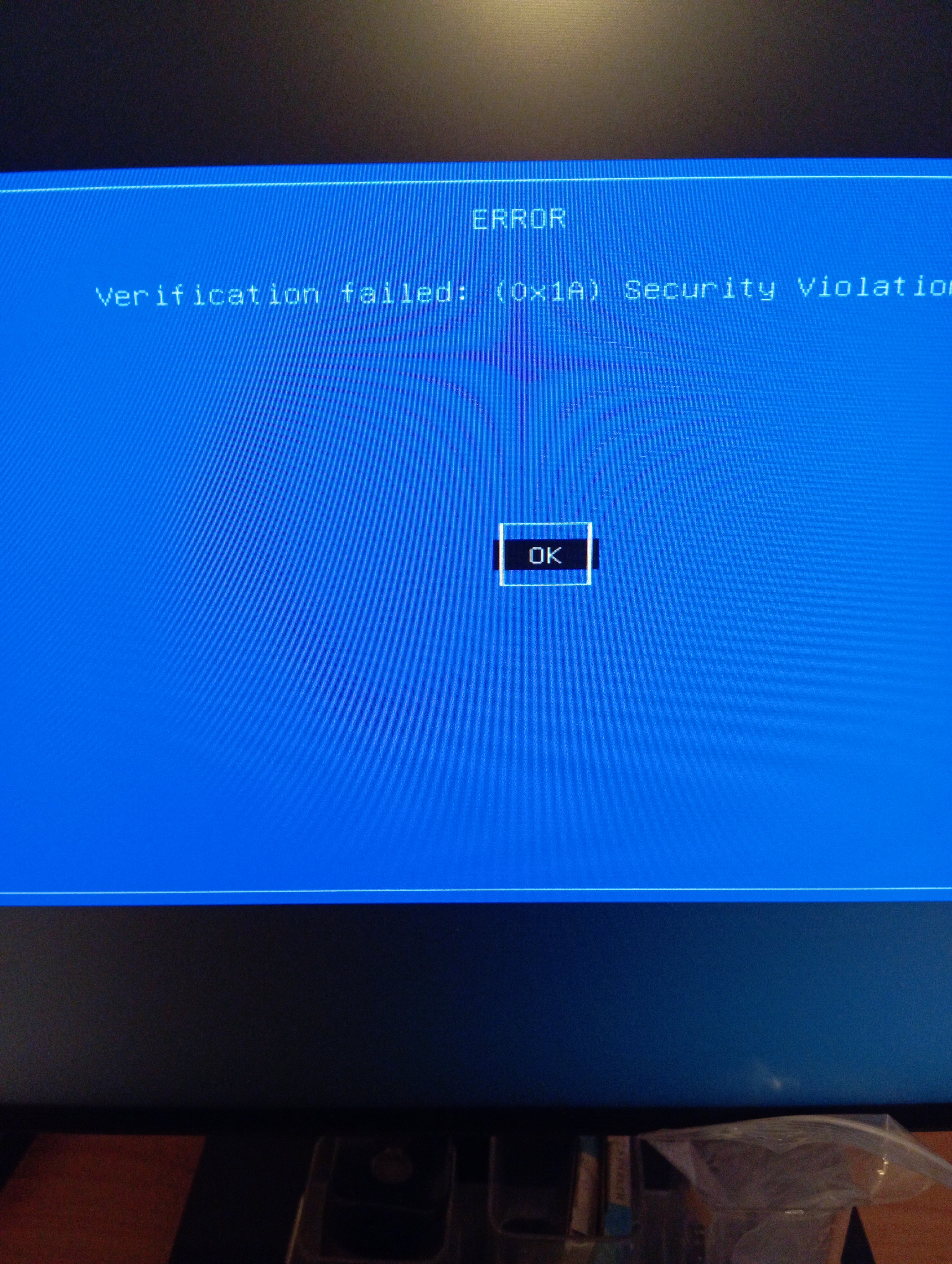

Hmm zu früh gefreut. Der (am Laptop) erstellte Stick (Rettungsmedium) kann meinen Laptop zwar erfolgreich starten, aber am Arbeitsrechner geht das nicht. Folgende Meldung:
Was nun?

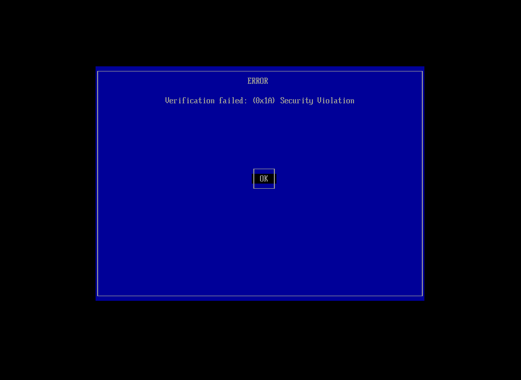

Zur Fehlermeldung in #22 mit Ventoy und eingeschaltetem Secure Boot folgendes Prozedere anwenden.
  • ERROR Verification failed (0x1A) Security Violation: mit OK bestätigen
  • Shim UEFI key management: press any key to perform MOK management (beliebige Taste drücken)
  • Perform MOK management: enroll key from disk
  • Select key: VTOYEFI -> ENROLL THIS KEY IN MOKM.Cer
  • Enroll MOK: Continue
  • Enroll the key(s)?: Yes
  • Perform MOK management: Reboot
Danach ist Ventoy im UEFI Secure Boot freigeschaltet.
