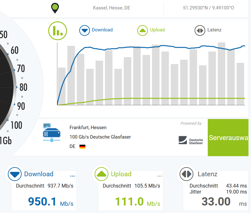

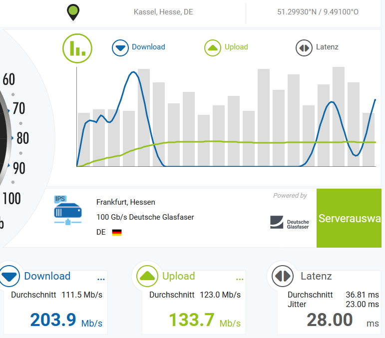

da bei mir leider nur DSL mit 50 Mbit/s verfügbar ist, und das mittlerweile auch nicht mehr stabil, habe ich mich dazu entschieden auf den 5G Tarif Magenta Mobil Speedbox XL mit dem Router ZTE HyperBox 5G - MC801A umzusteigen.
Da ich aus meinem Fenster den Funkmast in 50 Meter entfernung sehen kann und ich mit meinem Firmen iPhone mit 5G Tarif bei der Telekom in den Speedtests immer um 1100 Mbit/s erreicht habe, dachte ich das wäre ein gute Lösung.

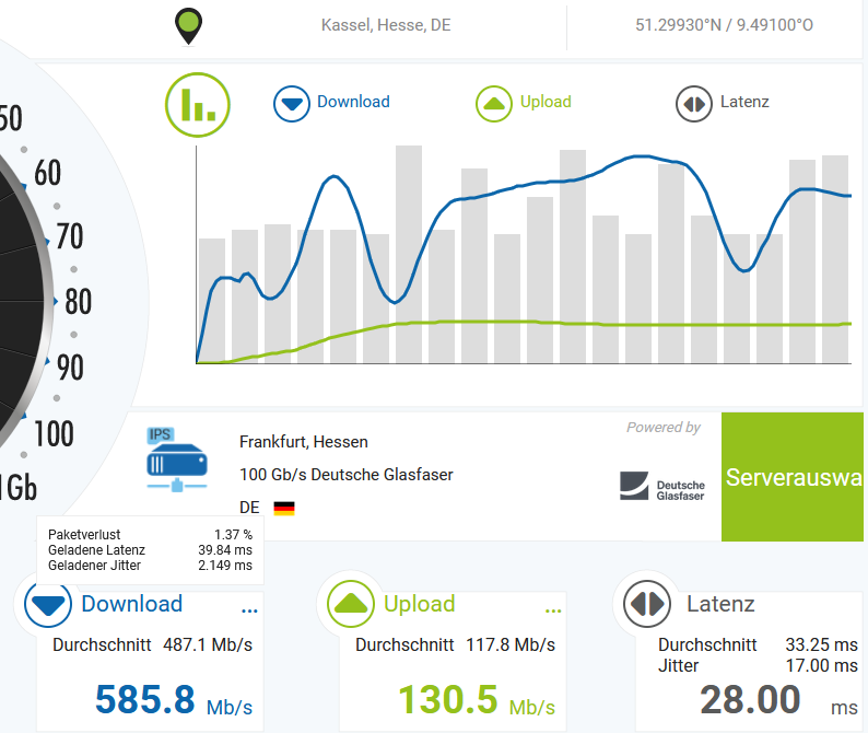

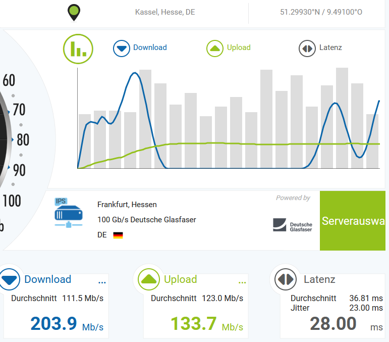

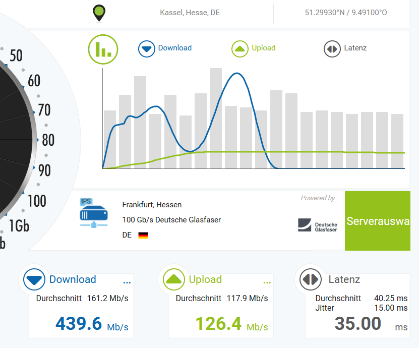

Mit der Speedbox SIM-Karte erreiche ich aber zum einen deutlich niedrigere max. Werte im Download und zum anderen schwankt die Downloadgeschwindigkeit sehr stark und geht telweise sogar auf 0 runter.
Um Probleme mit dem Router auszuschließen habe ich die Firmen SIM-Karte zum Vergleich in den Router gesteckt und bekomme dort höhere Werte und die Downloadrate ist zudem stabil.
Werden die Speedbox Tarife so stark limitiert, oder woher kommen die Probleme? Am Router und der 5G Verbindungsqualität kann es offensichtlich nicht liegen.
Gerade die starken Schwankungen und die Aussetzer lassen mich aktuell sehr an meiner Entscheidung zweifeln.

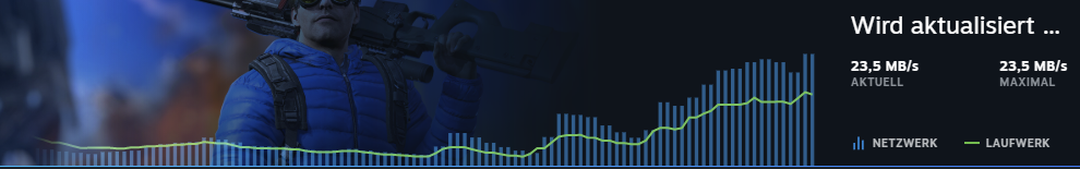

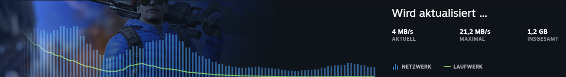

Zur Veranschaulichung habe ich ein paar Screenshots von Speedtests gemacht, welche die Problematik gut abbilden. Außerdem noch welche über ein geladenes 2GB Update über Steam, bei dem man das Problem auch sieht.

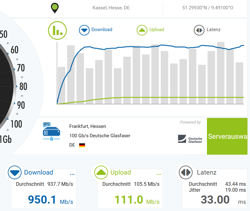

Im Vergleich dazu, ein Screenshot über die Firmen-SIM, welcher eine stabile hohe Downloadrate hat.
Wie verhält es sich wenn du die Speedbox SIM ins Firmenhandy steckst?
Ich denke mal, dass die Speedbox Tarife sich so verhalten, wie die Hybrid Karten und niedriger priorisiert werden.
(Sind dafür aber auch glaube 10€ günstiger, als das 'normale' XL oder?)
Was aber nicht normal ist, ist der Einbruch auf 0. Daher die Frage, wie sich die Speedbox SIM im Handy verhält.
Achso was sagt das Router Log, müsste ja was drin stehen von Verbindung verloren oder so?

Da die Firmen SIM im Router gut funktioniert kann es ja nicht am Router liegen. Der letzte Speedtest mit der Firmen SIM stammt ja aus dem Router.

Hallo @KAIser0815,
das kann ich leider so bestätigen.
Es gibt unterschiedliche Priorisierungen im Mobilfunknetz. Hier ein Zitat aus unserer Informationsquelle:
"Grundsätzlich teilen sich in einem Mobilfunknetz alle Nutzer die verfügbaren Kapazitäten in einer Mobilfunk-Zelle.
In seltenen Fällen, beispielsweise bei großen Events, kann es vorkommen, dass eine Mobilfunk-Zelle ausgelastet ist. In diesen Fällen kommt ein intelligentes Verkehrsmanagement der Telekom Deutschland zum Tragen und teilt die verfügbare Kapazität auf die verschiedenen Nutzer auf. In einer ausgelasteten Mobilfunk-Zelle erhalten Nutzer der Speedbox (MagentaMobil Speedbox Tarif) anteilig weniger Kapazität für ihre Datennutzung.
Damit stellen wir sicher, dass im Falle der Auslastung möglichst viele Kunden das Netz parallel nutzen können. Das Beschriebene greift nur für die Dauer der Auslastung."
Damit wir eine zufriedenstellende Lösung für dich finden, melde dich gerne über das Kontaktformular bei mir, damit wir schauen können, was wir machen.
