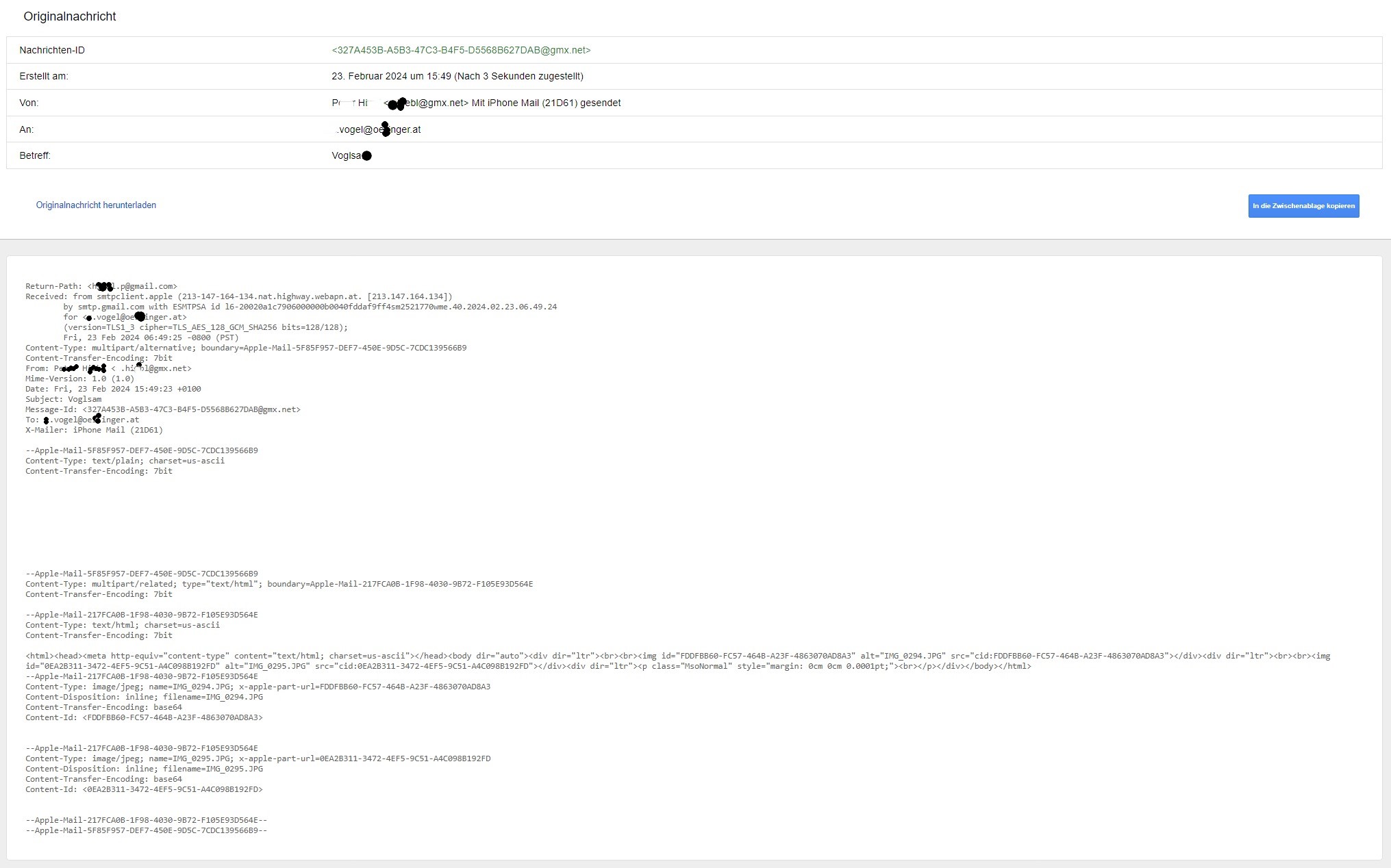

So hoffe so siehst du das erforderliche ich kenn mich überhaupt nicht aus :-)
Diese Mail habe ich gestern von meinem iPhone versendet und ist beim Kollegen in den spam Ordner gekommen
Return-Path @gmail.com
by smtp.google.com
Ist halt effektiv email impersonation
https://www.mimecast.com/content/impersonation-attack/
Das machen zwar Newsletter-Dienste auch so, aber bei denen steht deren Mail-Server im SPF der Firma für die die arbeiten und DKIM ist normalerweise auch eingerichtet.
Bei dir ist das nicht eingerichtet (und werden gmail/gmx auch niemals tun), entsprechend der DMARC Fail.
Wenn du am iPhone mit GMX versenden willst, wirst du das GMX-Konto am iPhone separat einrichten müssen, dann kann das iPhone auch sauber über GMX verwenden.
