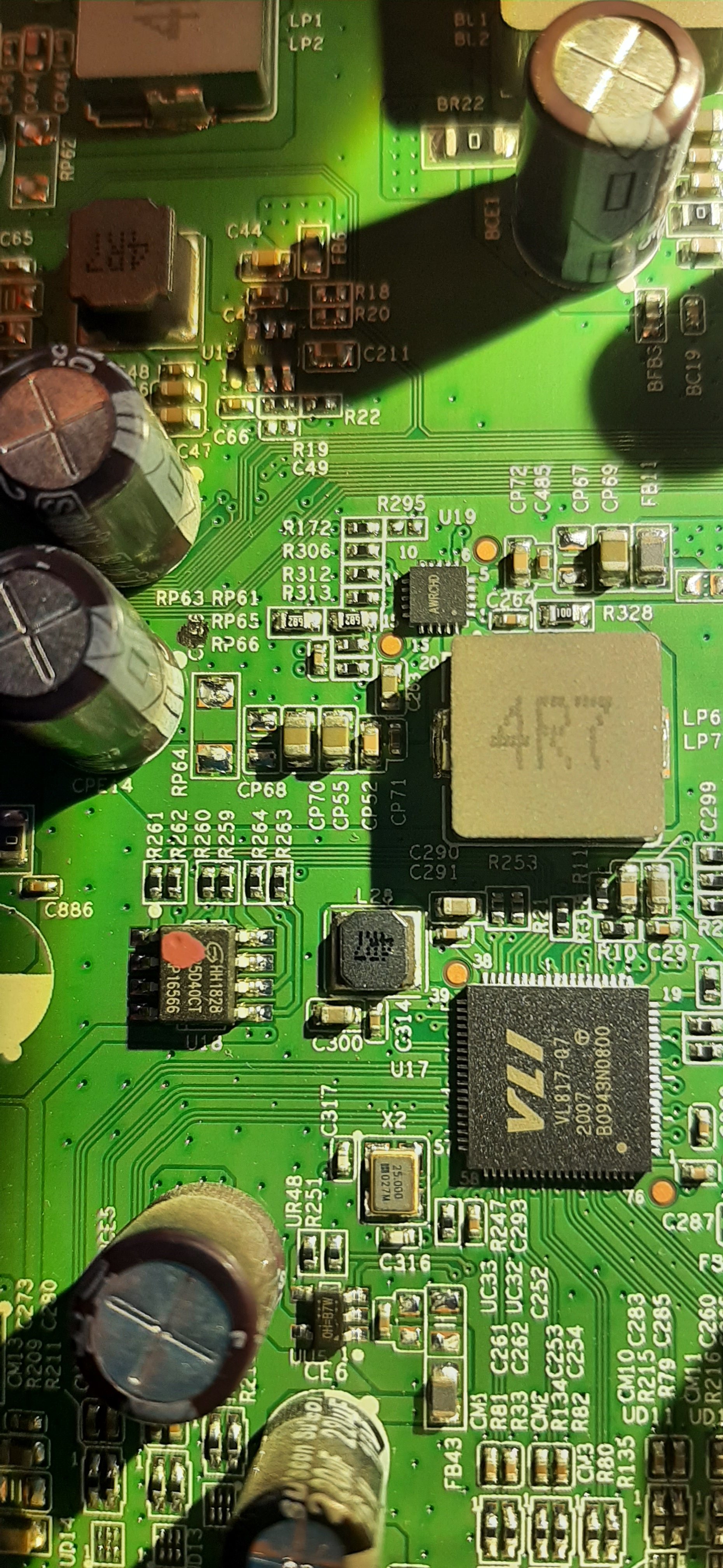

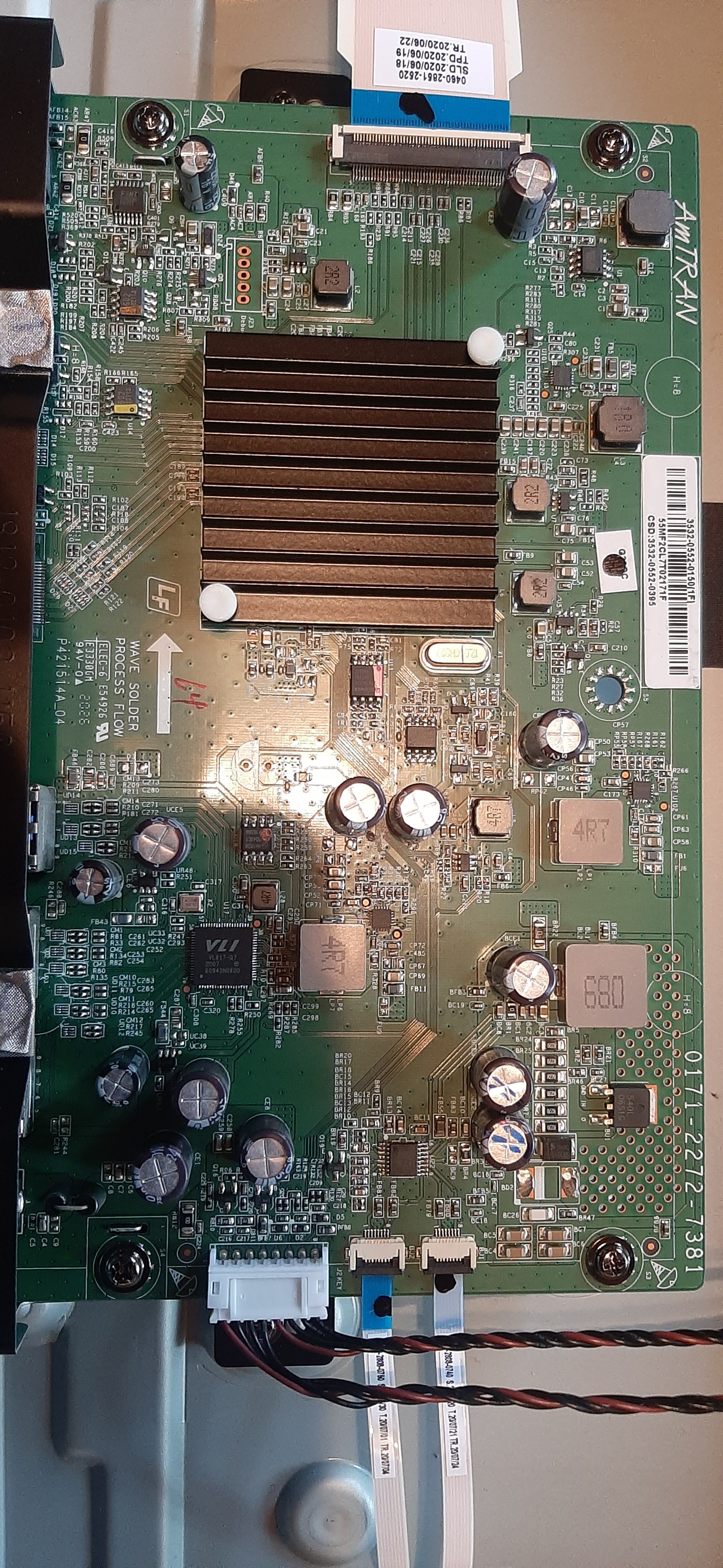

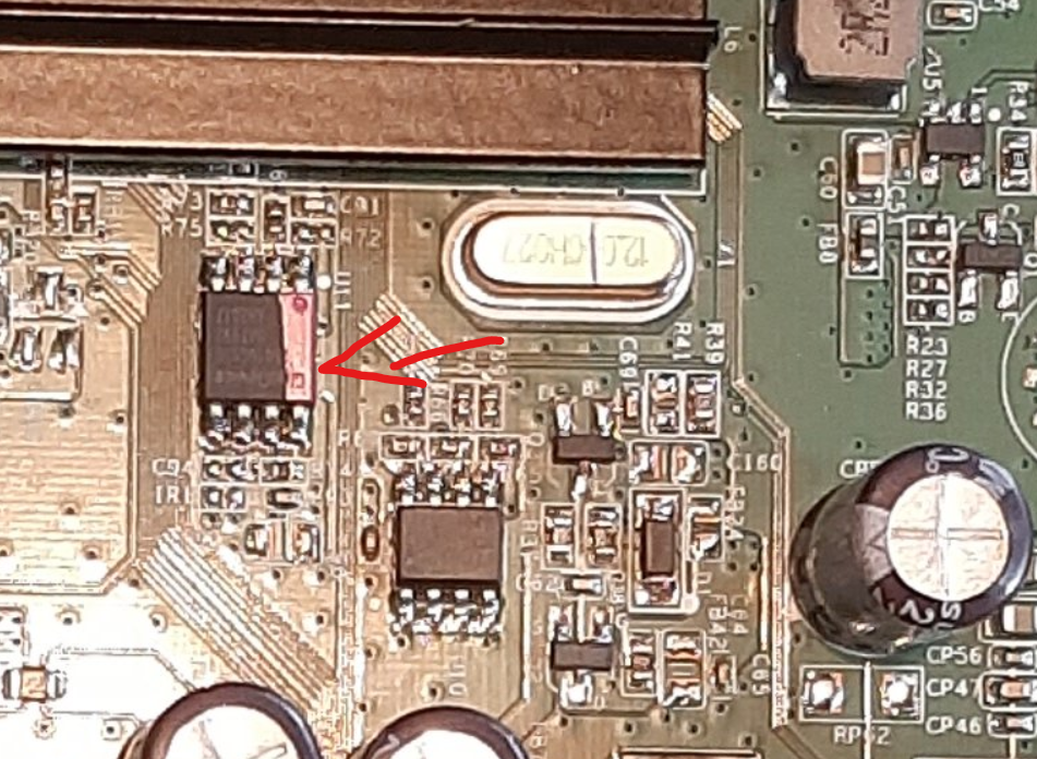

Hallo zusammen, heute habe ich meinen Monitor ein Bios-Update verpasst, hatte währenddessen einen Stromausfall und nun geht der Monitor nicht mehr an. Da ich aber noch eine Zange habe, um das Eeprom direkt zu beschreiben, würde ich gerne dies tun, bin mir aber unschlüssig, wie ich herausfinden kann, welches der richtige Baustein ist. Könnt ihr mir dabei helfen? Foto anbei
Ich weiß die Aufregung ist groß nach so einem Vorfall.
Aber bitte bitte Satzzeichen, Textformatierung und Rechtschreibung beachten, das hilft uns dich besser zu verstehen um dir besser zu helfen.
Der VLI Chip ist ein USB Hub Controller- also schon mal raus.
Von den anderen kann ich an Hand des Bildes am Smartphone gerade nichts entziffern.
Einfach mal die Chipbeschriftung durch Google jagen.
Reaktionen: Spock55000, |Moppel|, lazsniper und 2 andere

Wir eins der ICs mit 8 Beinen sein. Leider kann man nichts lesen.
Würde auf das in der Nähe des VLI Chip tippen

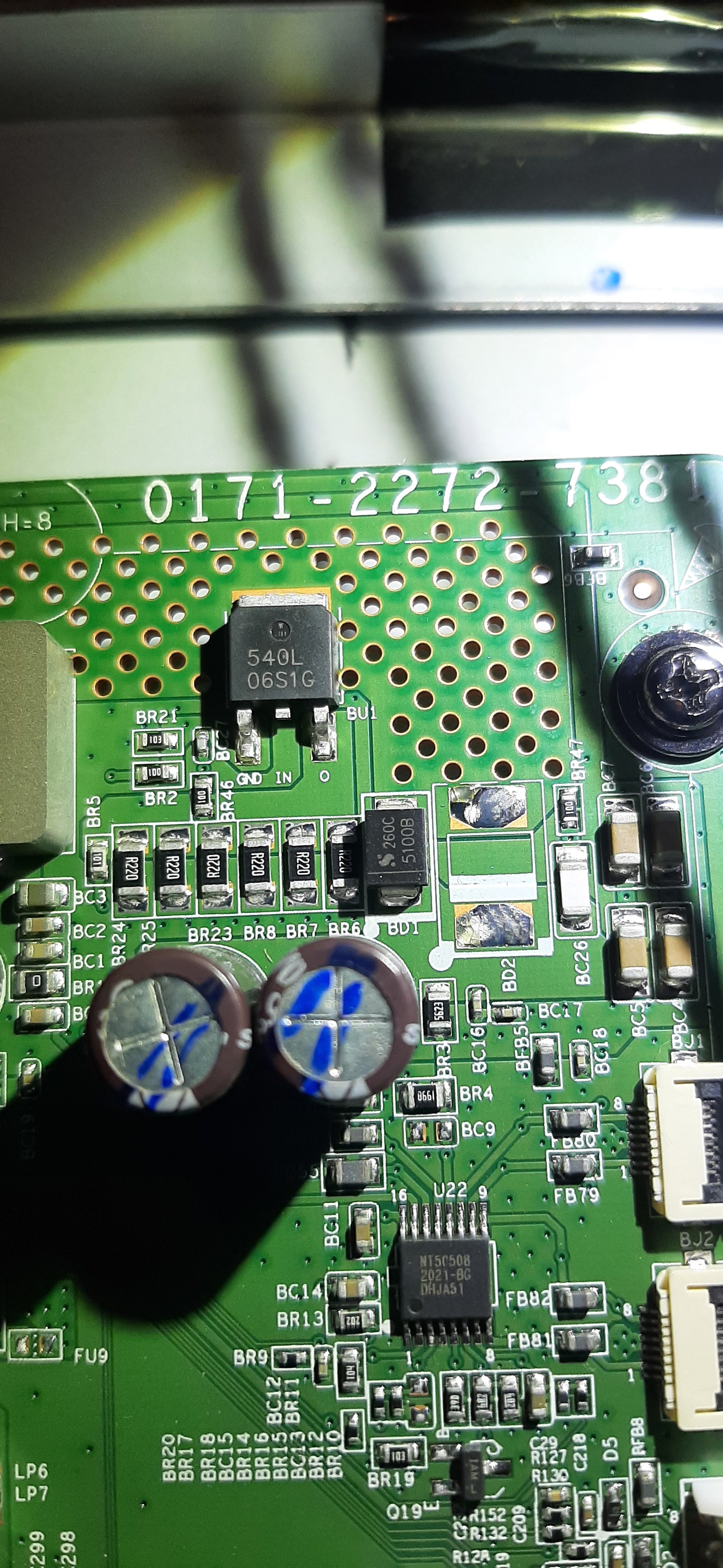

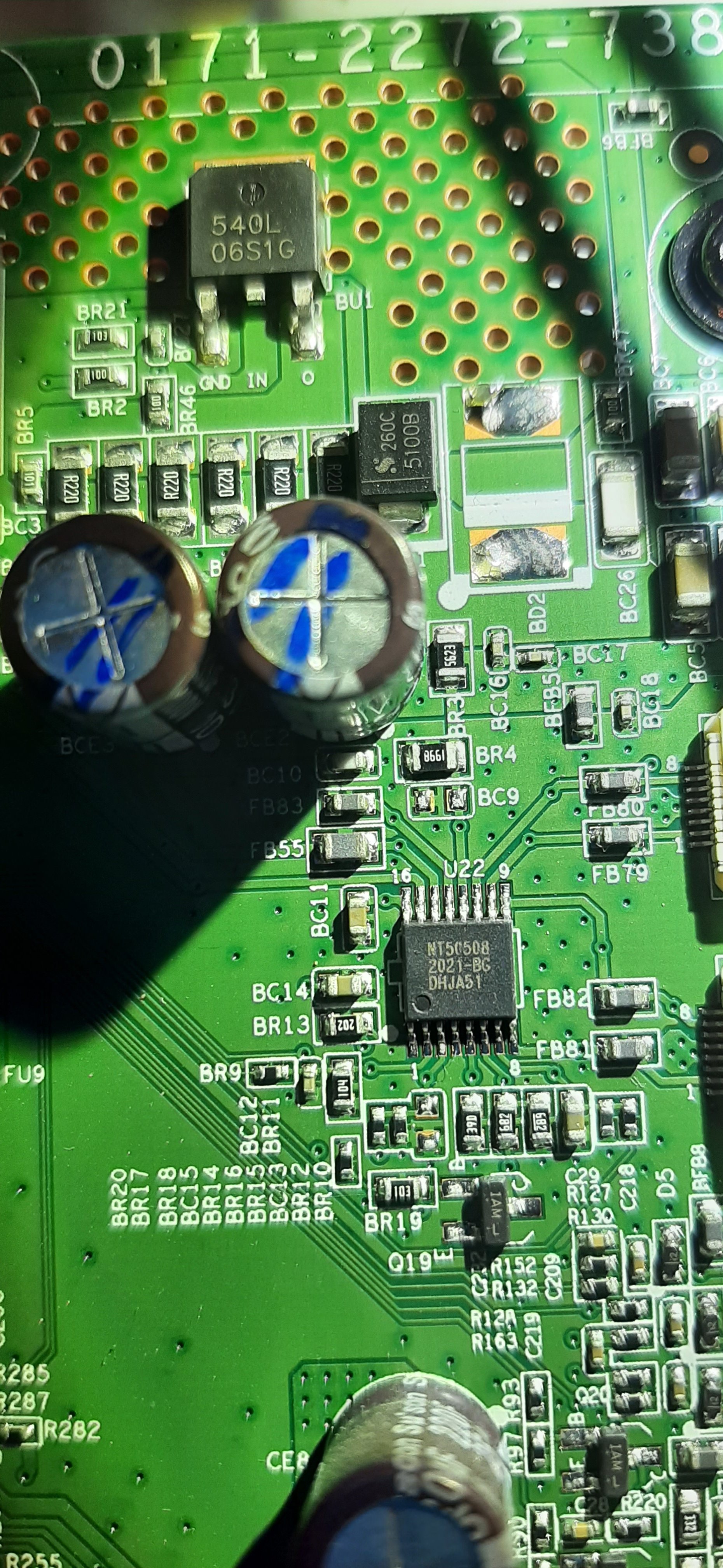

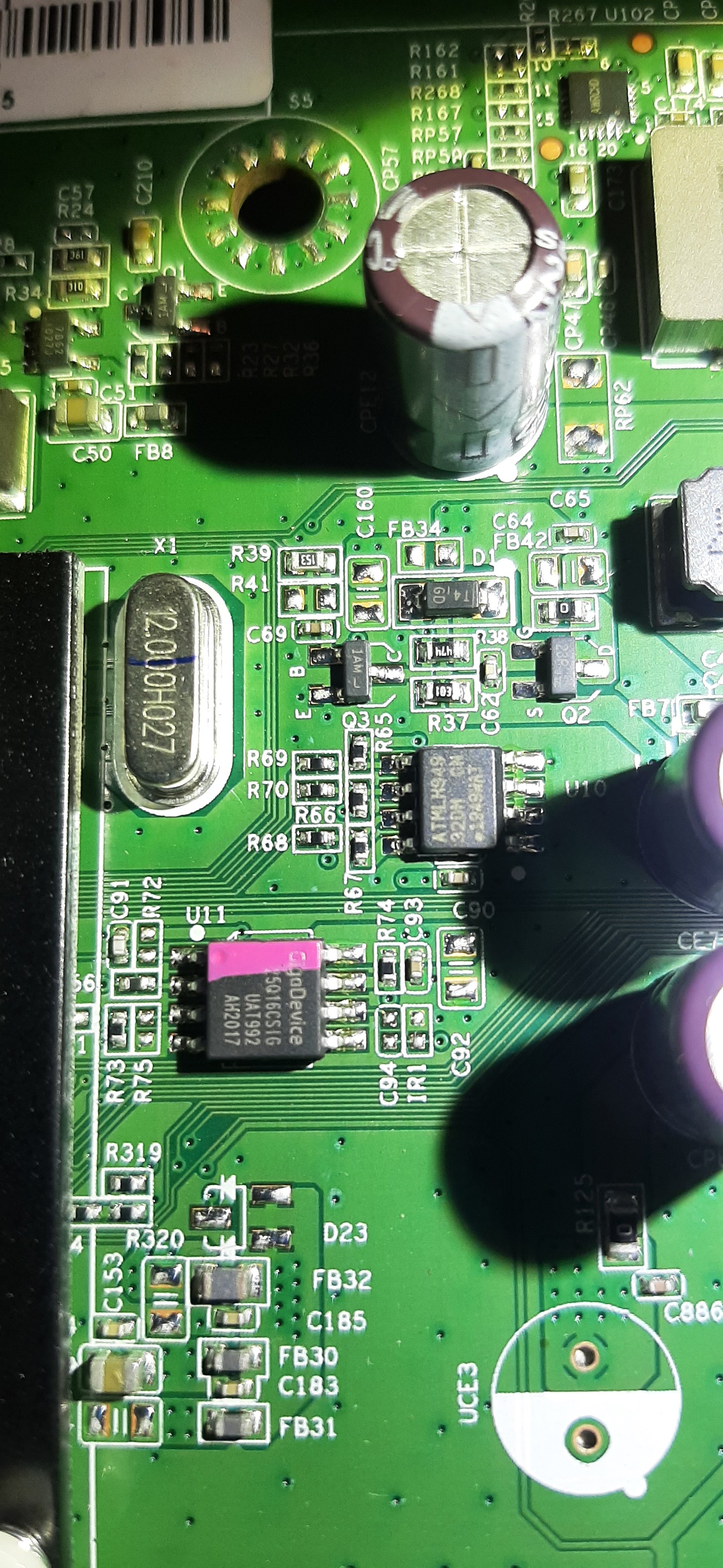

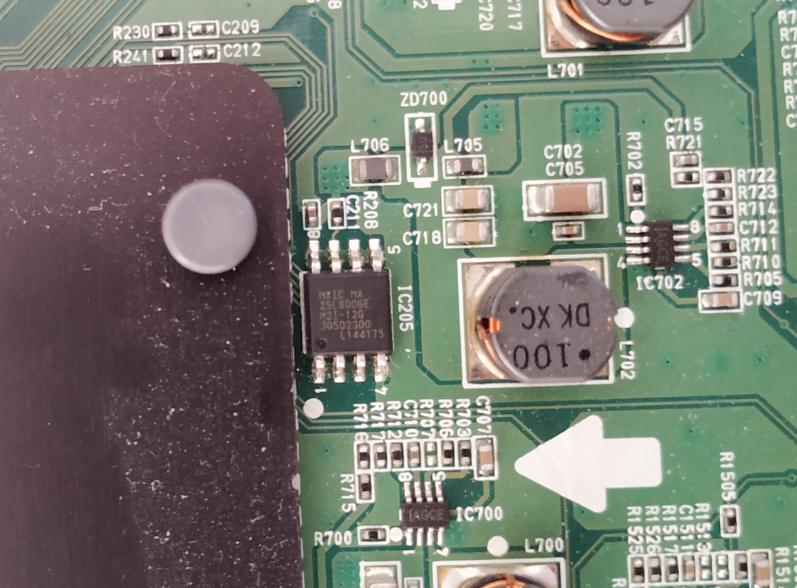

Hallo zusammen, ich glaube auch, dass er der lila ist. Aber leider finde ich nichts dazu bei Google. Ich habe es mal mit Licht besser sichtbar gemacht und hoffe, dass ihr mir vielleicht sagen könnt, ob ihr auch dieser Meinung seid. Ps: die Makierte eingedrückte stelle ist Pin1 also rote ader bei der klemme ?

Trimx schrieb:
Danke Fusionator die frage ist nur welcher enthält das Kputte Flasch wie kann ich das Raus finden ?
Gar nicht? Woher soll ich wissen welcher Baustein mit dem Update angesprochen wird.
Um welchen Monitor und welches Updatefile handelt es sich denn? Vielleicht kann man ja etwas aus dem bin File herausfinden.
Ich verweise auch nochmal auf 👇
Es wäre ganz clever den jetzigen Inhalt beider Bausteine erstmal zu lesen und abzuspeichern (mit Überprüfen!).
Dann kannst du in einem Hexeditor den Inhalt mit dem zu flashenden File vergleichen. Da sollten sich doch Gemeinsamkeiten finden.

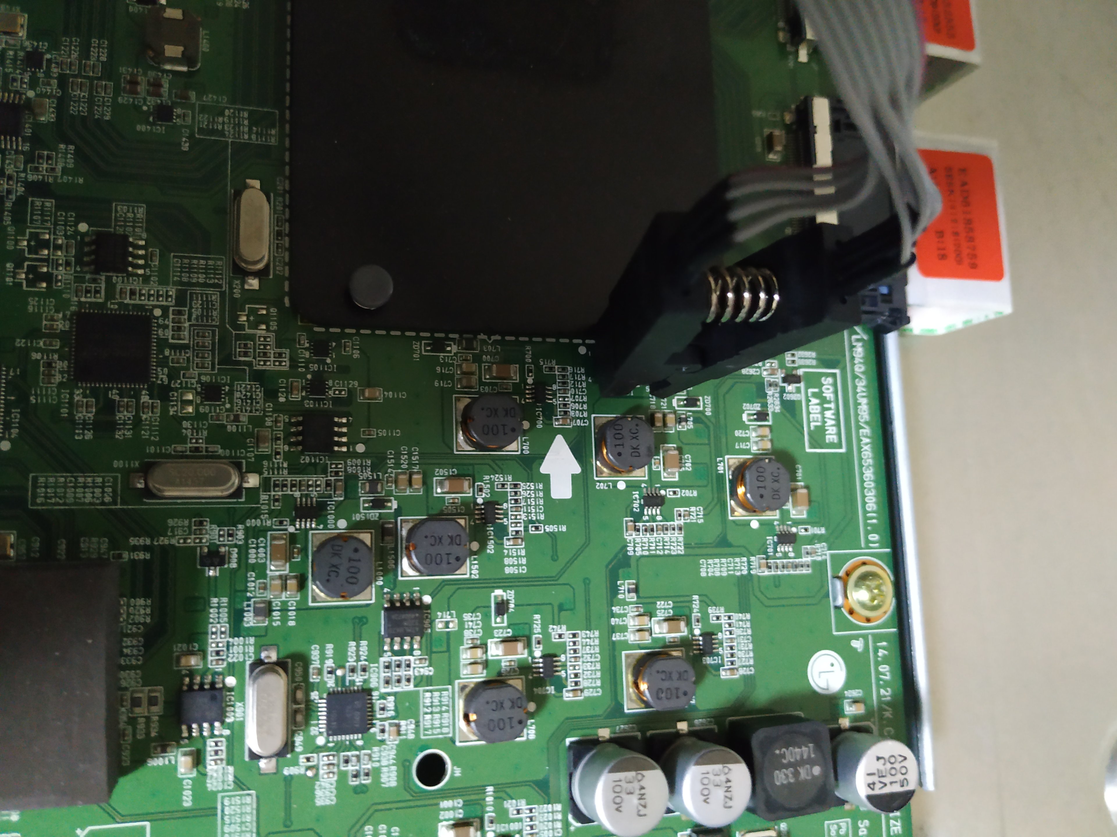

Bei meinem LG Monitor hab ich die Mehrfachsteckdose ausgemacht, was ein Bit gekippt hat und damit ging der Monitor gar nicht mehr erst an..^^
Musste ihn dann auch zerlegen und das Ding neu flashen.
Aber wie du sagst: ROM auslesen, speichern und dann vergleichen.
Den Inhalt kann man auch direkt im Flash-Programm vergleichen, da brauchts keinen separaten Editor.
Manchmal muss man auch 2 mal flashen, weil es warum auch immer nicht funktioniert hat. War zumindest bei mir so.
