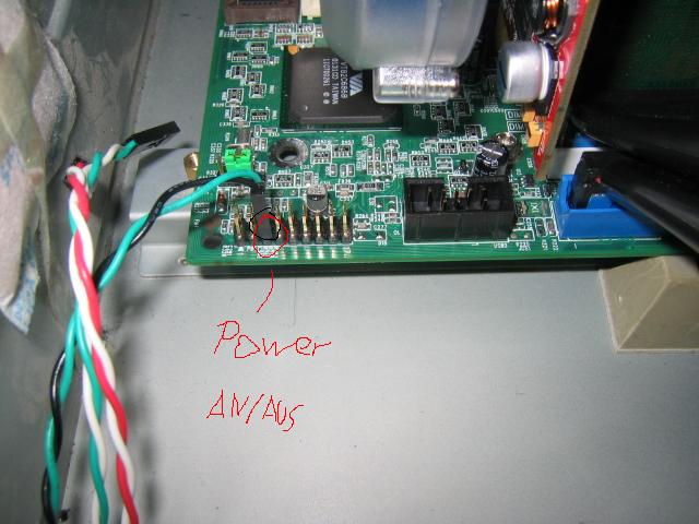

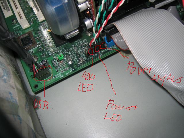

Hallo ich habe mein PC aufgerüstet unter anderem auch mein Mainboard. Alles angeschlossen und erstmal probiert wo ich den Ein Aus Schalter anschließe... Bis ich ihn gefunden habe... Hab den auch angeschlossen und funktioniert, nur weiß ich nich wie ich die beiden anderen LEDs (HDD Power) anschließe und wie der USB Stecker dran kommt?
Siehe Fotos:

Vielen dank wie hast Du denn das gefunden? :) Wie lange hab ich danach gesucht und andere auch... :D
Power Lämpchen funktioniert jetzt müsst ich nur wissen welche Abkürzung für die HDD LED steht...

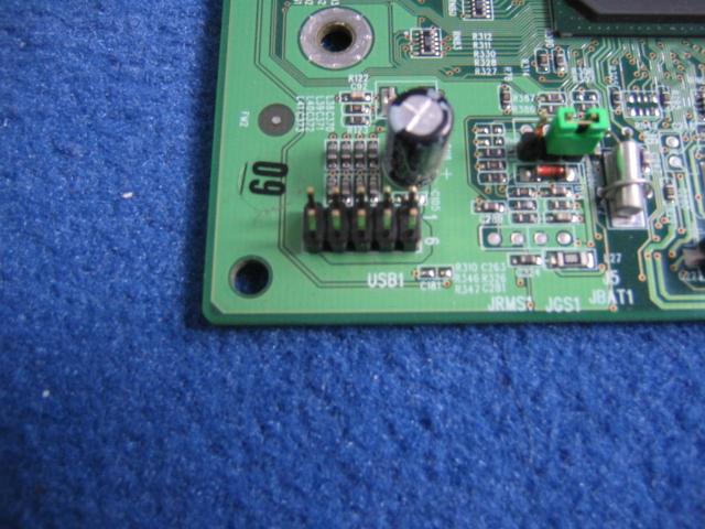

Aber: Auf meinem alten Board steht für den Stecker: USB1 auf dem neueren USB2
"HD PWR" dürfte LED +, "HDA" LED - sein

ist der Anschluß auf dem Board durchnummeriert? Wenn ja, probiere folgendes
Pin1 + 10 "VCC"
Pin 2, 4, 7 und 9 "GND"
Pin 3 + 5 "Data" (wobei 3 "-", 5 "+") f. den 1. zus. USB Port
Pin 8 + 6 "Data" (wobei 8 "-", 6 "+") f. den 2. zus. USB-Port

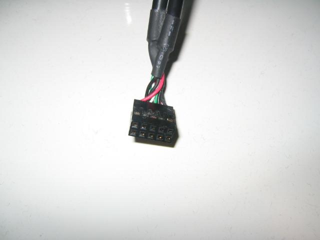

Puh so genau kenn ich mich nich aus machs mal mit Bildern ;) :
USB Anschluss auf altem Board, USB Anschluss auf neuem Board, PC Gehäuse USB Stecker
EDIT: Gibts da nicht vielleicht nen Adapter Stecker?

Stubbs schrieb:
hat der USB-Anschluß auf dem neuen Board 9 oder 10 Stifte?
Das neue hat 8 Stifte! Das alte Board hatte 10 Stifte!

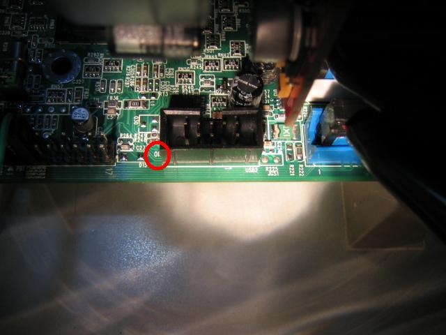

ist der USB-Anschluß auf dem neuen Board auch nummeriert? Steht am oder in der Nähe des Anschlußes eine "1", "2", "5", "6", "9" oder "10"?
So wie's aussieht, wirst Du ums selber basteln nicht 'rumkommen - Adapter von 10 pin USB auf 8 pin USB gibt es meines Wissens nicht, außerdem sind die Mainboard USB-Anschlüße nicht immer Hersteller-kompatibel, d.h. viele MoBo- Hersteller belegen die Anschlüße völlig unterschiedlich (gerade bei OEM weit verbreitet), sodaß Du selbst mit einem Adapter Probleme wegen unterschiedlicher Anschlußbelegung kriegen könntest
Nein ist leider nichts Nummeriert... so ein Mist!

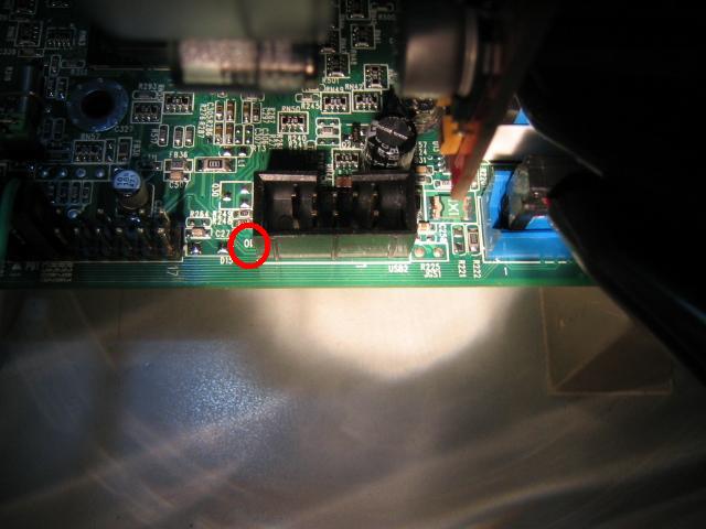

zumindest 'ne "10" meine ich zu erkennen (rot eingekreist) , dann müßtest Du nach der "1" mal in der entgegengestzten Ecke suchen
Ja das stimmt... hab eine 1 gefunden die steht links neben dem "USB2" kann man auch auf dem Bild sehen steht aber Quer (musst den Kopf nach recht neigen :D )

diese "1" ist mir zwar auch aufgefallen, ist allerdings nicht sehr hilfreich
Wende Dich wegen der Pin-Belegung mal direkt an den Support von Packard-Bell (zusätzlich noch Support von NEC kontaktieren, die beiden waren wohl die einzigen beiden Hersteller, die das "MS-6511" verbaut haben, ansonsten bleibt nur noch, Pins durchmessen und den vorhandenen Stecker anpassen
Zu den Pfostensteckern (
usb-pc-stecker-jpg.32704
Die Stecker kann man leicht neu belegen. Die Kontakte werden mit kleinen Plastikzungen gehalten. Diese kann man vorsichtig nach aussen biegen und dabei die Kontakte ausziehen. Dann einfach wieder da reinstecken, wo er hinsoll. Wenn der Kontakt nicht richtig hält, dann vor dem Einführen des Kontaktes die Plastikzunge leicht nach innen biegen.
