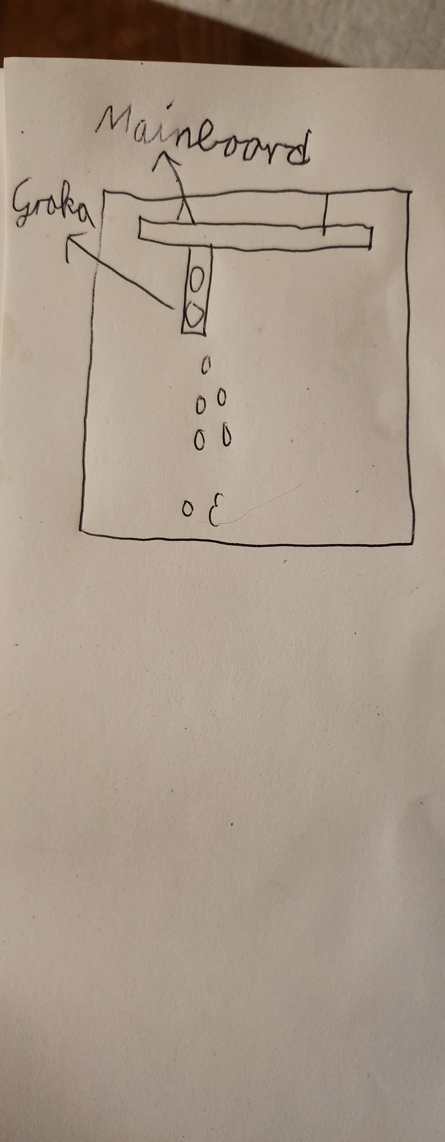

Habs mal gezeichnet lol

Na bei der Professionellen Zeichnung wird die Aktion sicher gut.
Thema Luftblasen die sich im Kühler sammeln werden wenn das Board an der Decke hängt sind dein viel gravierenderes Problem und auch die 4090 so aufzuhängen das die wirklich fest sitzt wird was wo du genau arbeiten musst, PCIe Slots mögen schwere schlecht sitzende Karten nicht besonders.
Die zeichnung hab ich eben schnell auf der arbeit gemacht nur da mit man weis um was es geht!
Ich werde die rtx zusätzlich befestigen bzw selbst was bauen da mit sie sicher sitzen tut.
