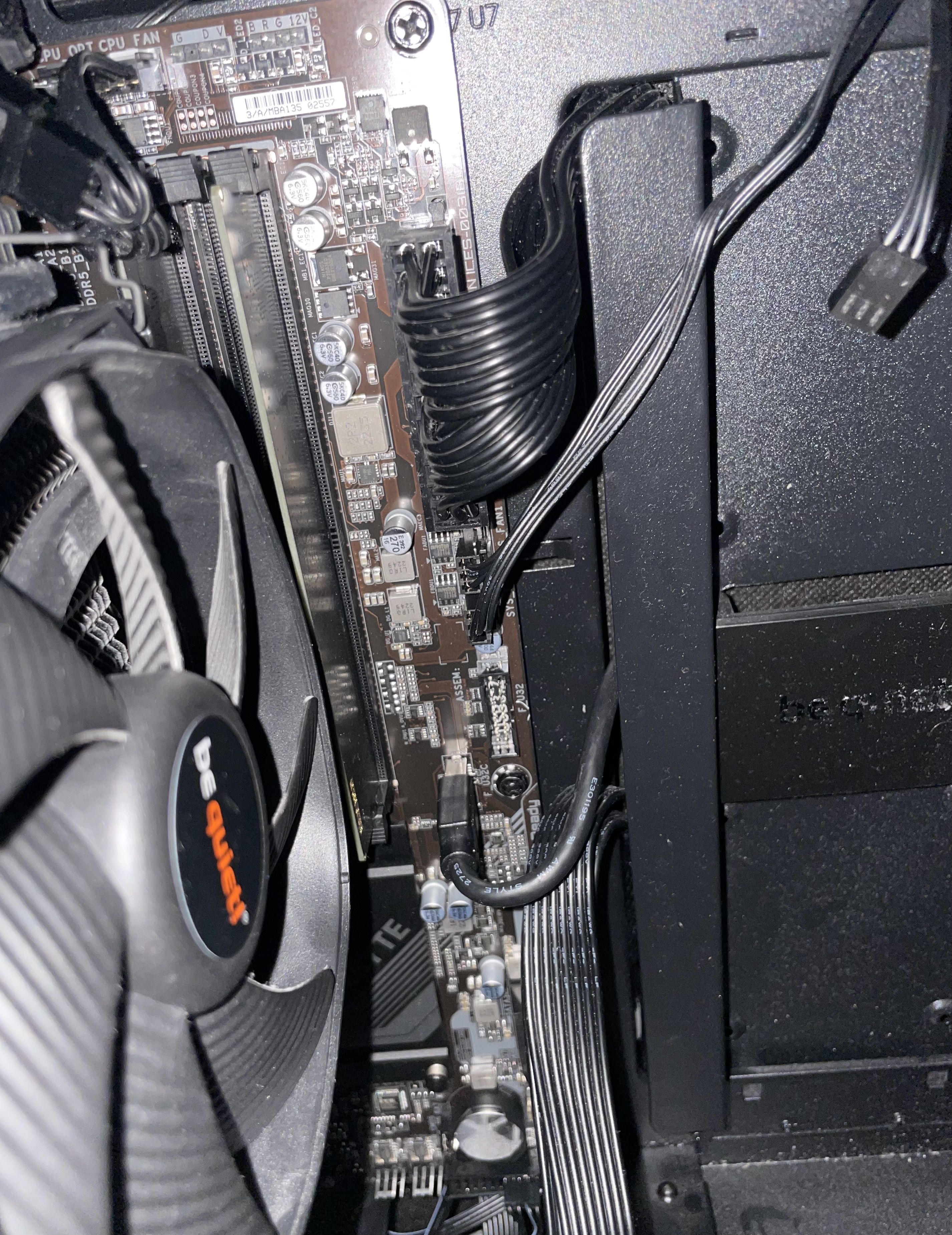

Wäre das dieser ? Und könnte dies das Problem eventuell sein, dass mein PC nicht startet?
ja genau da steht ja auch ein aufdruck mit usb 3.2 drin,
aber das ist kein grund das der nicht startet, das geht auch ohne stecker drin,

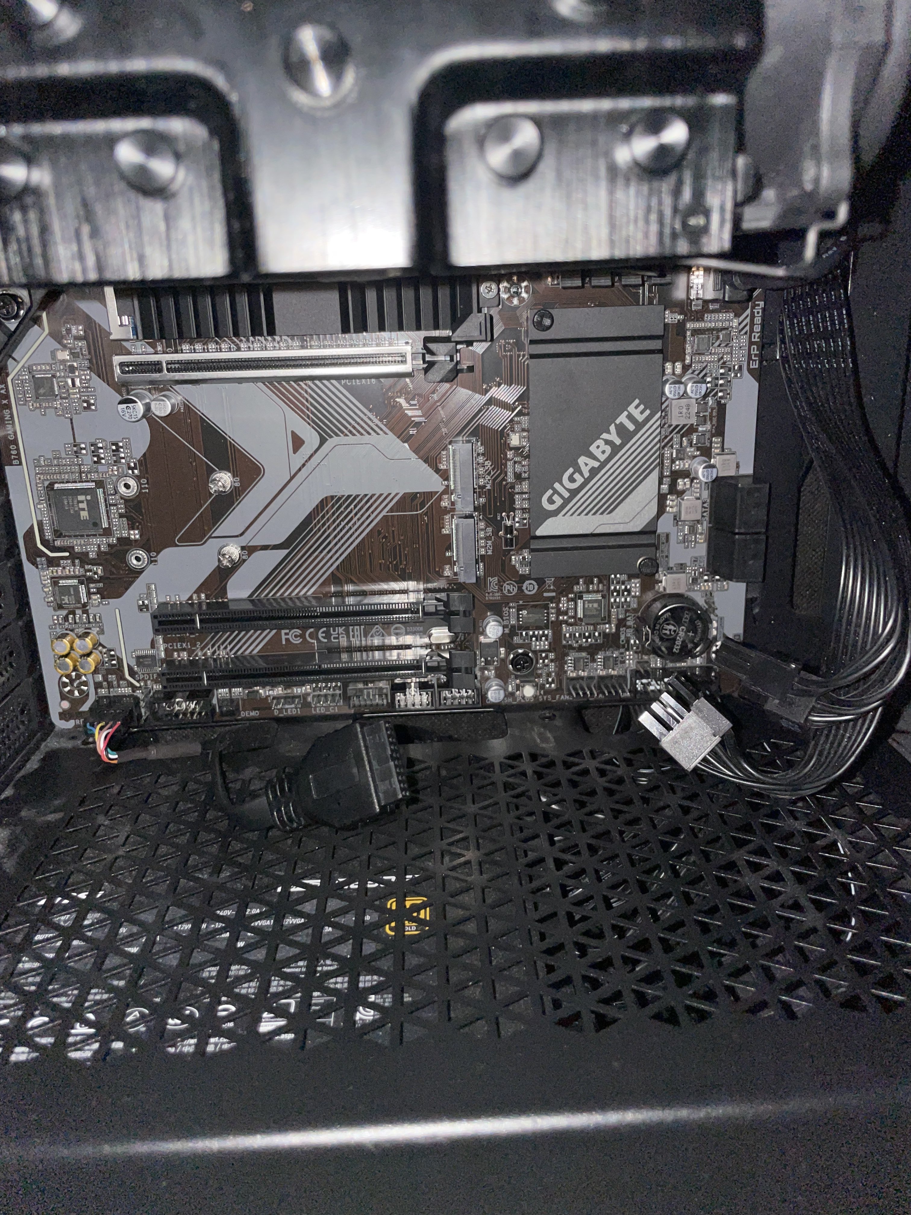

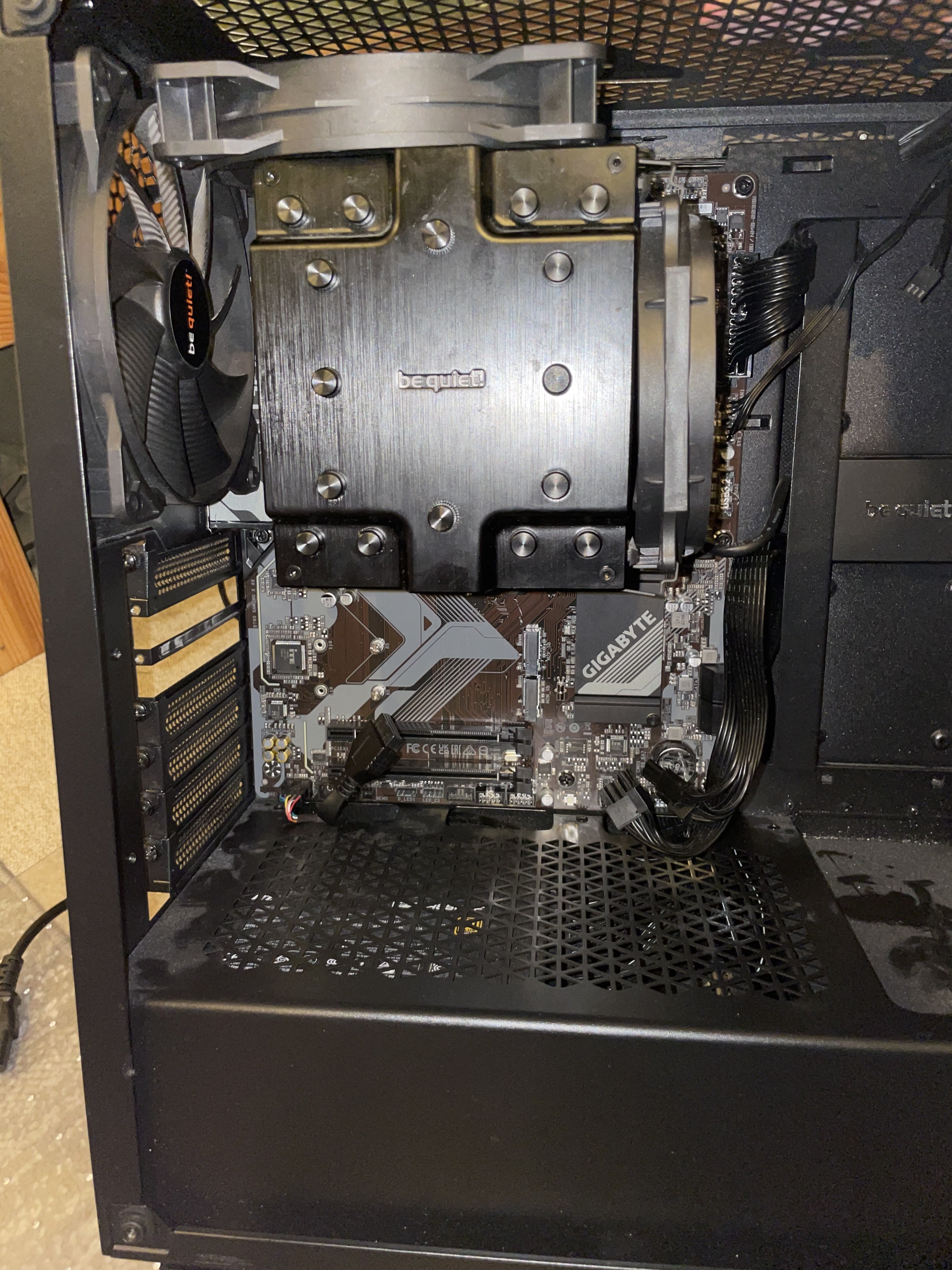

Ja das kann auch sein, habe mal fix 2 Bilder bekommen von meinem Freund. Vielleicht erkennt man ja etwas was falsch ist.

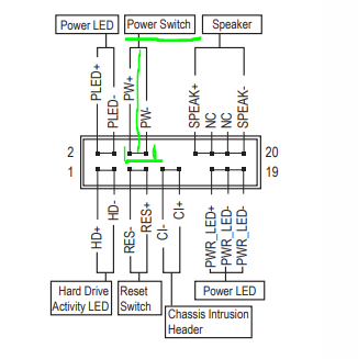

Man erkennt vom Front Panel Konnektor herzlich wenig, aber ziemlich sicher fehlt hier der Power Switch Anschluss:
Reaktionen: DJMadMax und Waldkater

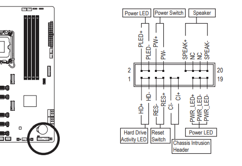

Wo genau befindet sich denn der Power Switch Anschluss bei dem mobo
Die Bilder habe ich nicht umsonst gepostet. Entstammt übrigens der Anleitung, die ihr auch dringlich konsultieren solltet.
