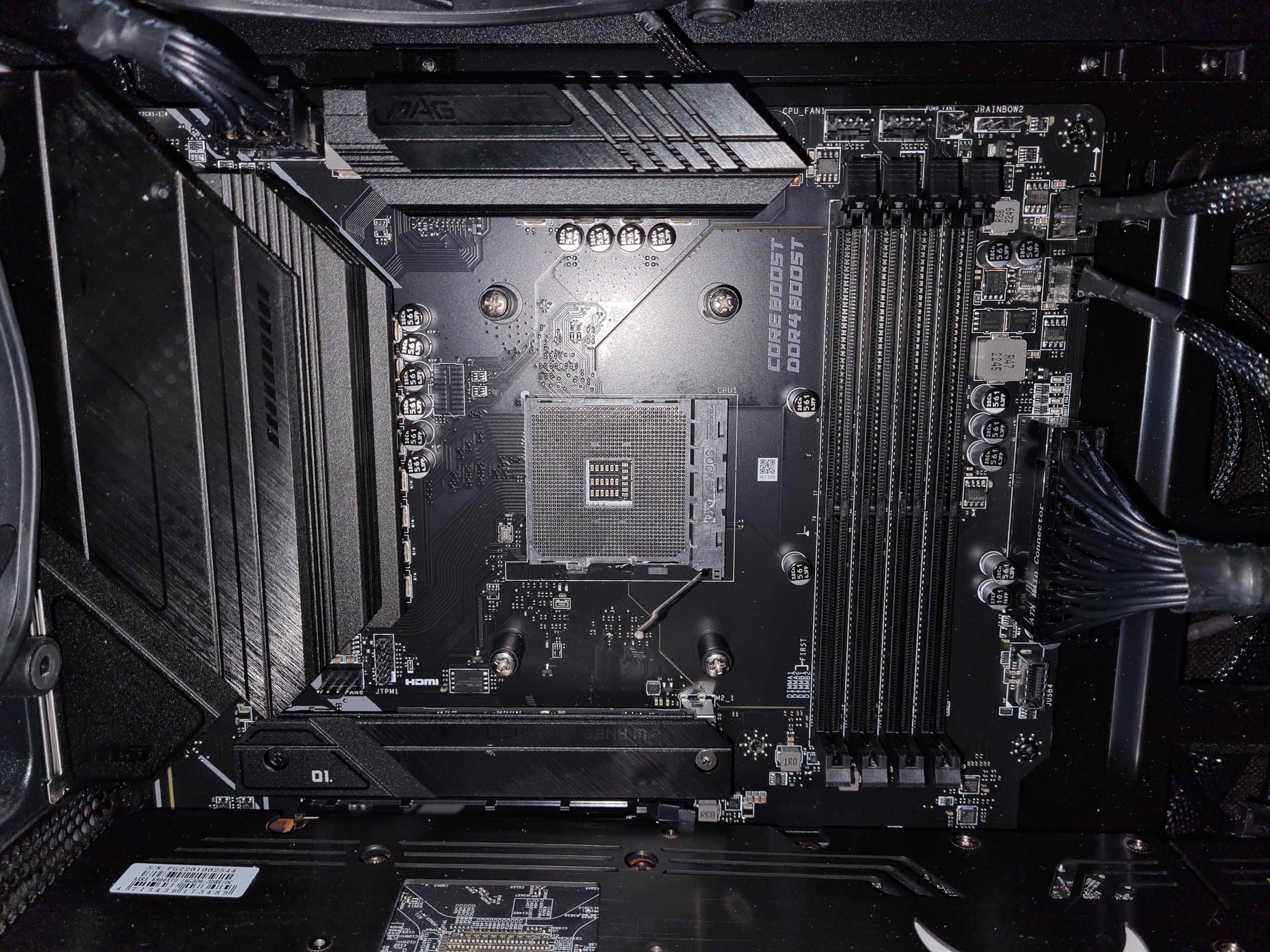

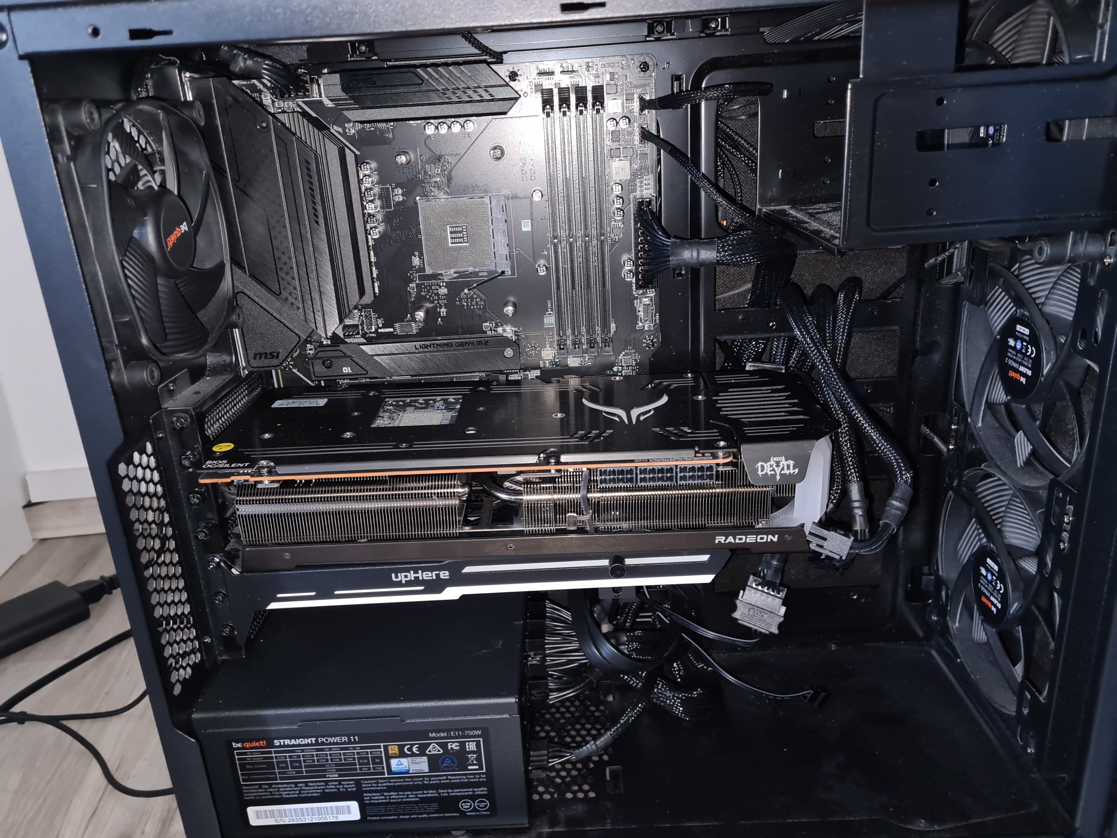

Hier sind die versprochenen Bilder. Man sieht jetzt nicht sonderlich viel. CPU kommt Mittwoch wieder zu mir, werde sie dann Donnerstag einbauen und schauen, ob das neue Netzteil was gebracht hat. Ich hab allerdings so meine Zweifel 😅

Ich wollte mein Versprechen halten und Bilder vom System schicken 😅
Spaß beiseite. Ich werde Donnerstag Bilder vom System machen, wenn wieder alles zusammengebaut und angesteckt ist. Gebe dann auch Feedback zum Verhalten und ob der Fehler reproduzierbar war.
