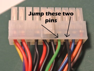

Tut sich was, wenn du am 24Pin ATX-Stecker die grüne und die schwarze Ader brückst? Dann sollte das Netzteil anspringen.
Am Board oder am Stecker?
Am Stecker habe ich einige schwarze Kabel.
Das Netzteil selbst hatte aber funktioniert - zwei verschiedene Netzteile bewirken die selben Ergebnisse derzeit.
Neues Netzteil: BeQuiet Strait Power 11, 650W
Altes Netzteil: 450 Watt Corsair VS Series VS450
Die restlichen Komponenten sind in diesem Aufbau nicht angeschlossen, können also nicht die Ursache sein (Festplatten usw)
Ich meine so
Nur halt im angesteckten zustand. Wenns dann läuft, ist das System an sich ok.

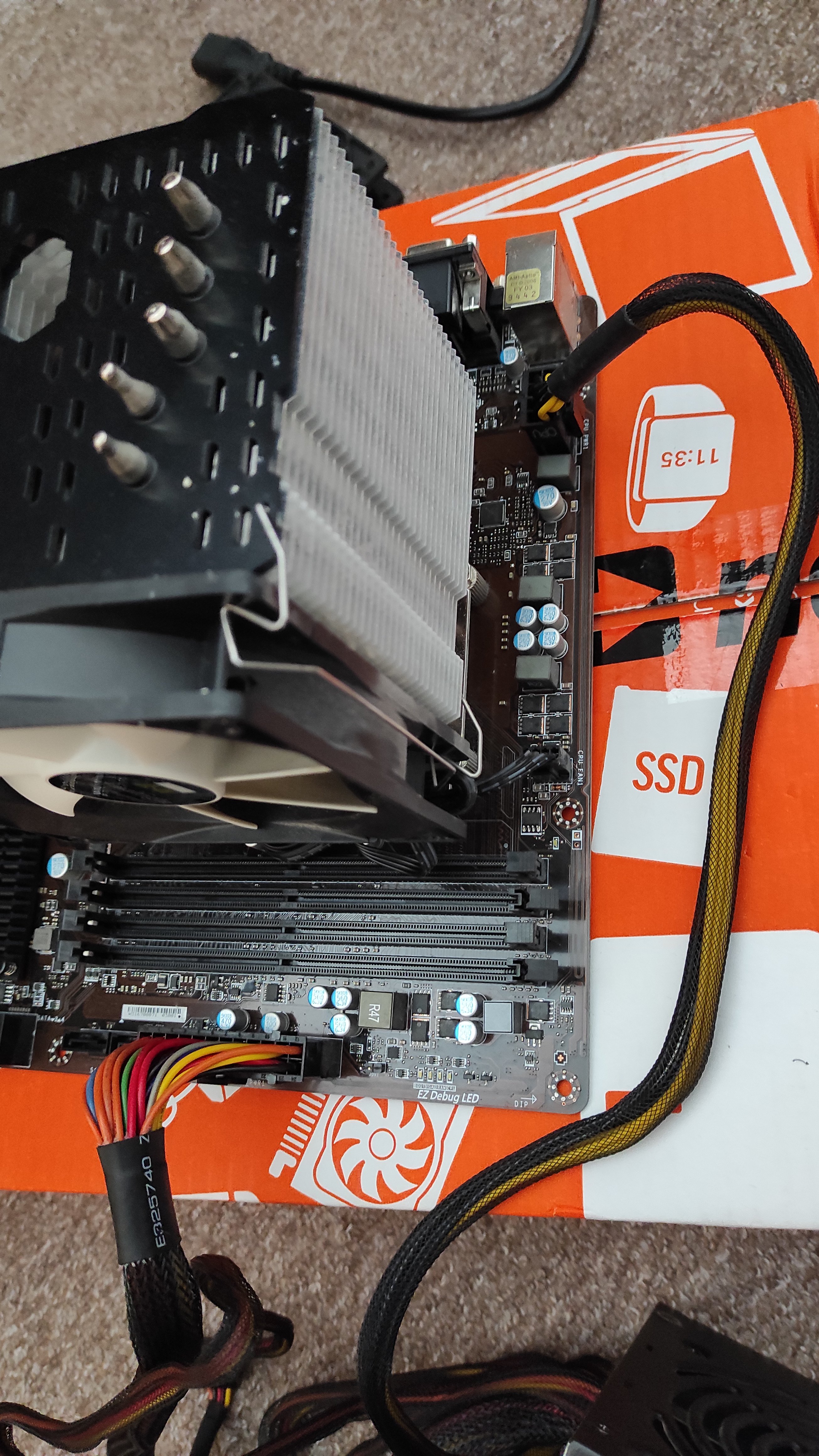

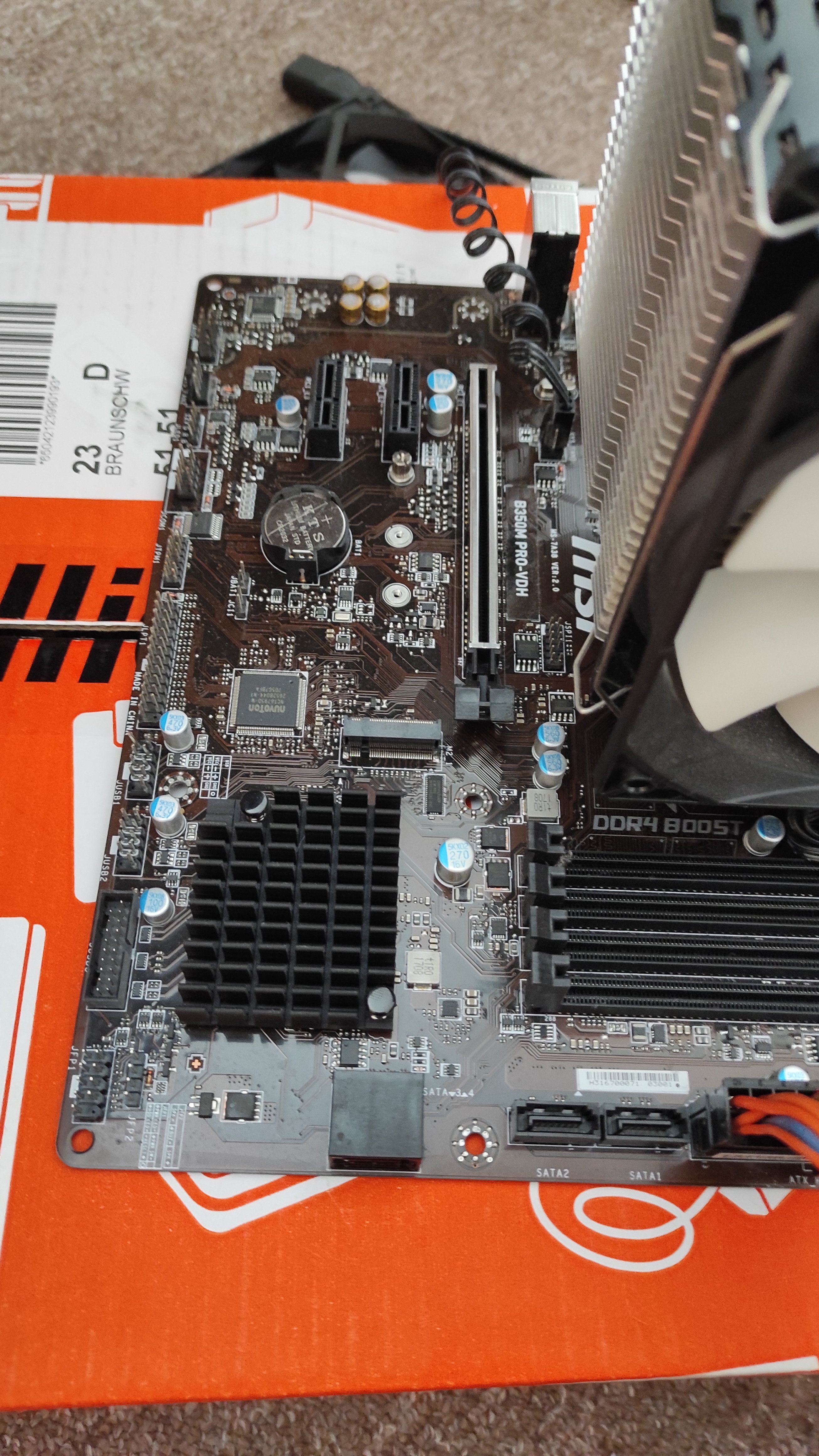

Das wäre jetzt das aktuelle Bild vom Anschluss: nur 8 Pin CPU und 24 PIN Mainboard sind angeschlossen.

Schraube beim Wiedereinbauen in ein falsche Loch gesteckt und irgendwas kurzgeschlossen?
Ich würde mal das Innenleben komplett rausnehmen und auf einem Tisch gucken, ob die Hardware läuft.
Edit: Achso, sehe gerade dass du das schon gemacht hast...^^

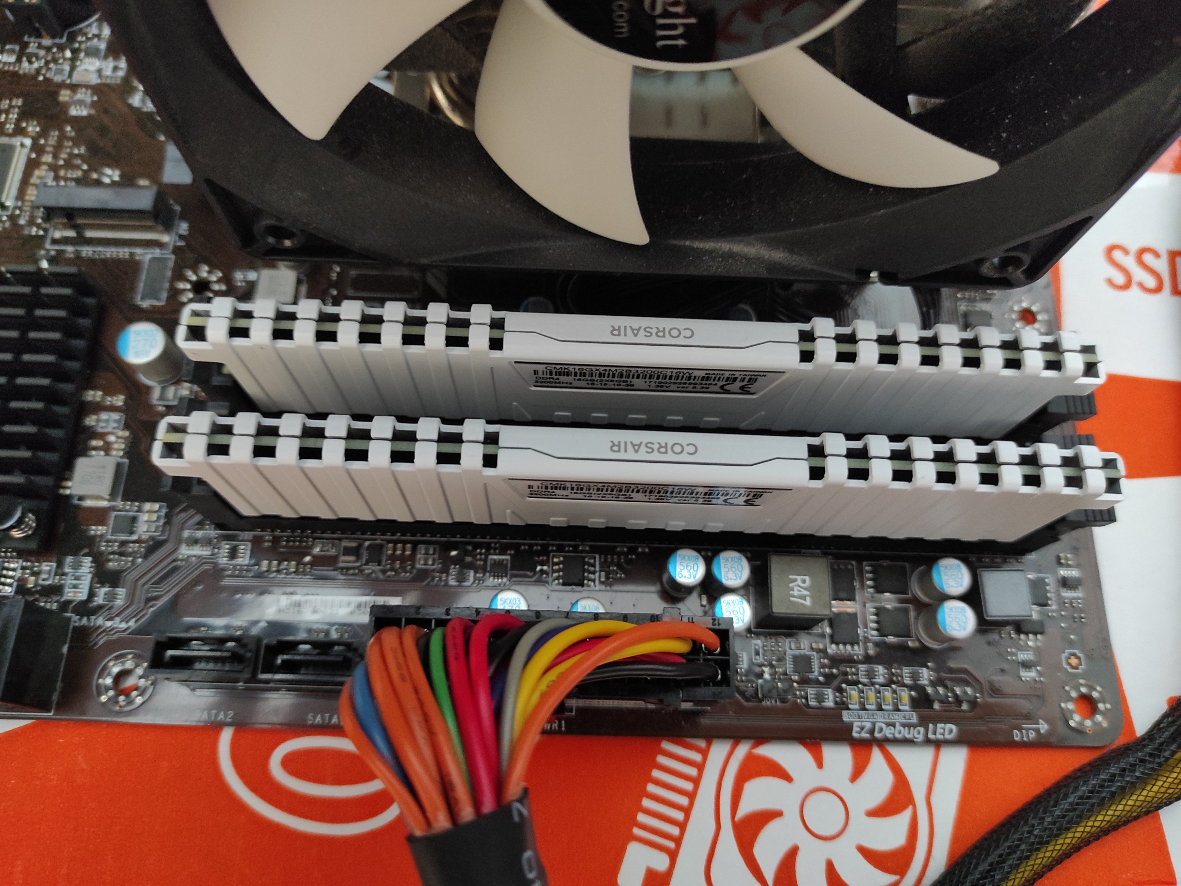

Da ist kein RAM drin ...
Letzteres versuche ich derzeit, indem ich eben alles andere abgeschlossen habe und nur diese beiden Stromquellen angelegt habe.
Auch mit RAM drin gab es keine Änderung, ich setze den aber gern wieder ein

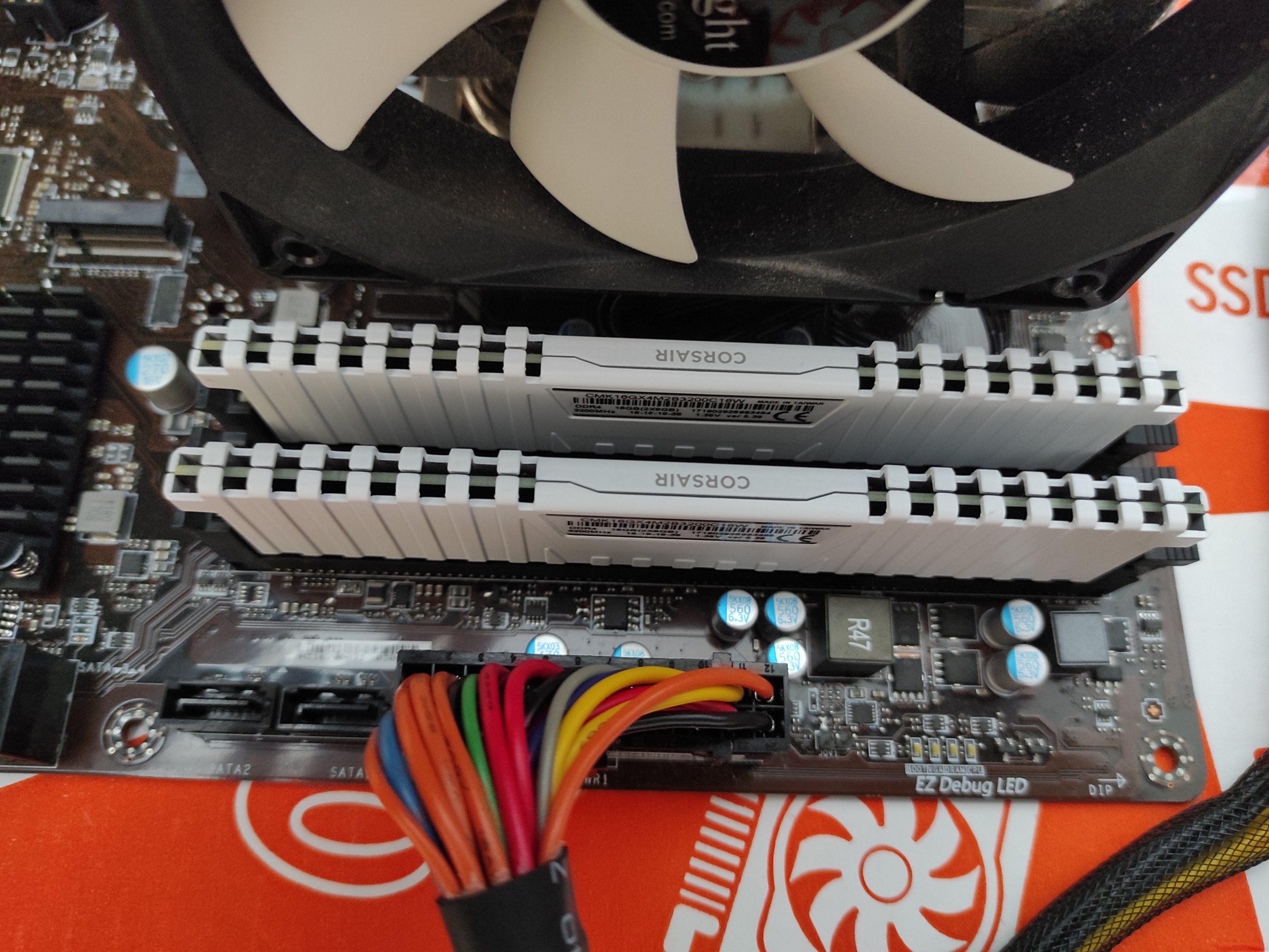

Ich habe das Gefühl, dass der RAM minimale Geräusche von sich gibt. Heißt, Strom wäre drauf, aber irgendwie ein Defekt am Board??

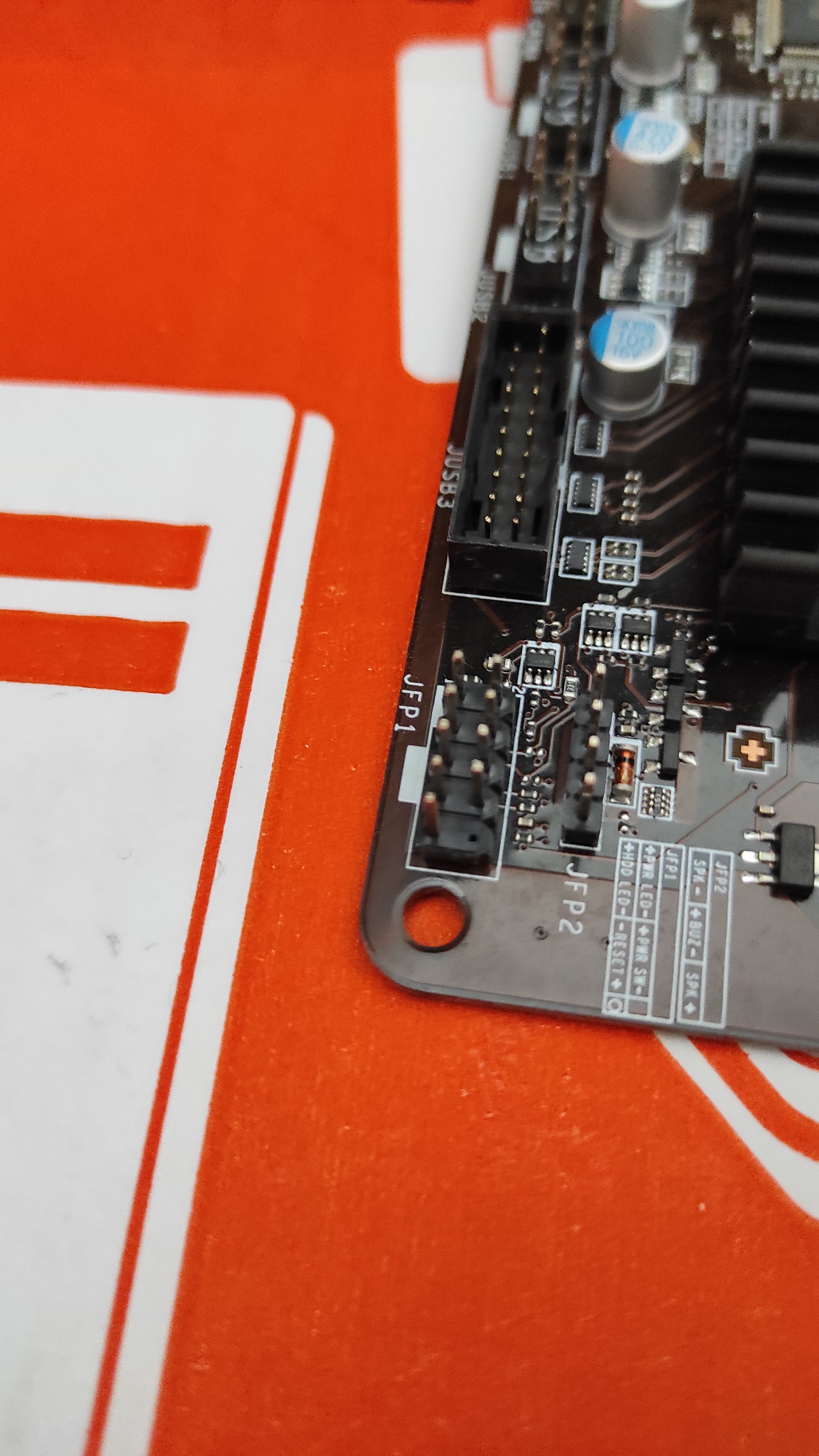

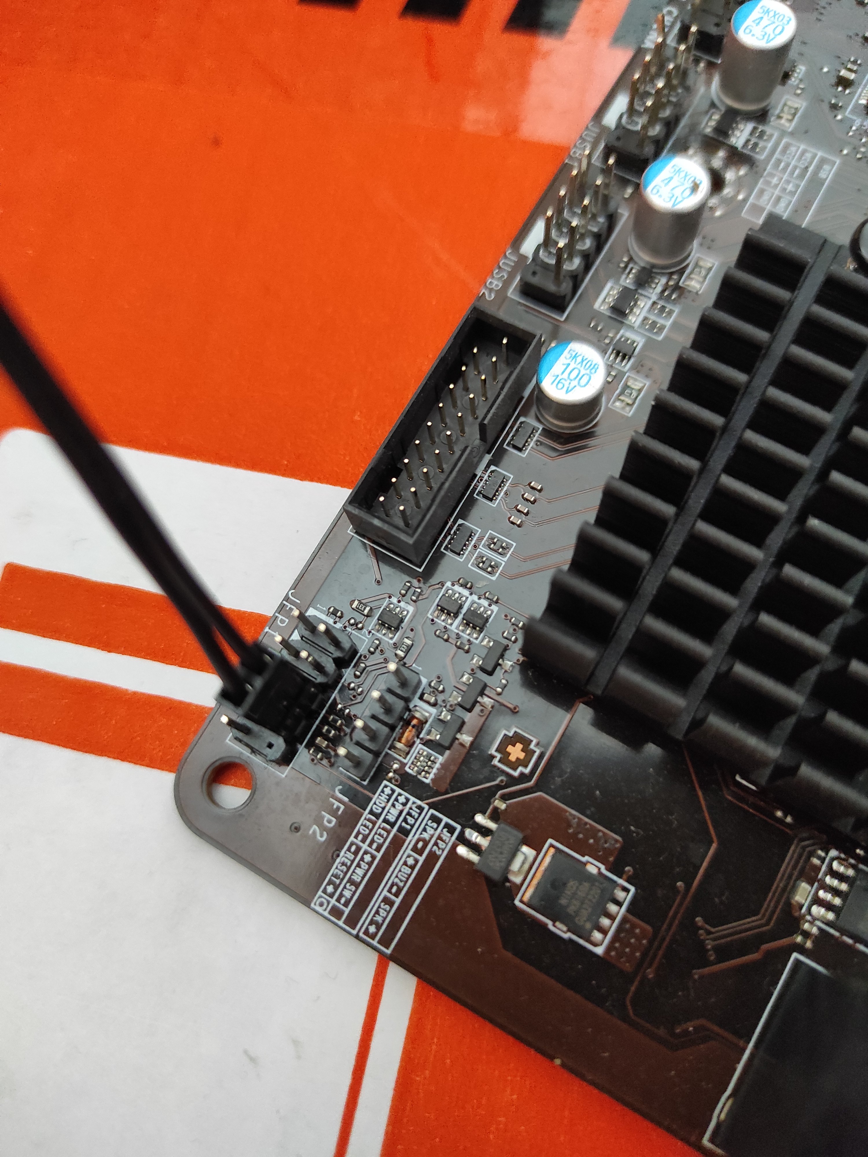

Und dann machst du genau was damit der PC startet? - der Taster vom Gehäuse ist ja nicht dran.
Probiere es erstmal mit nur einem RAM Riegel

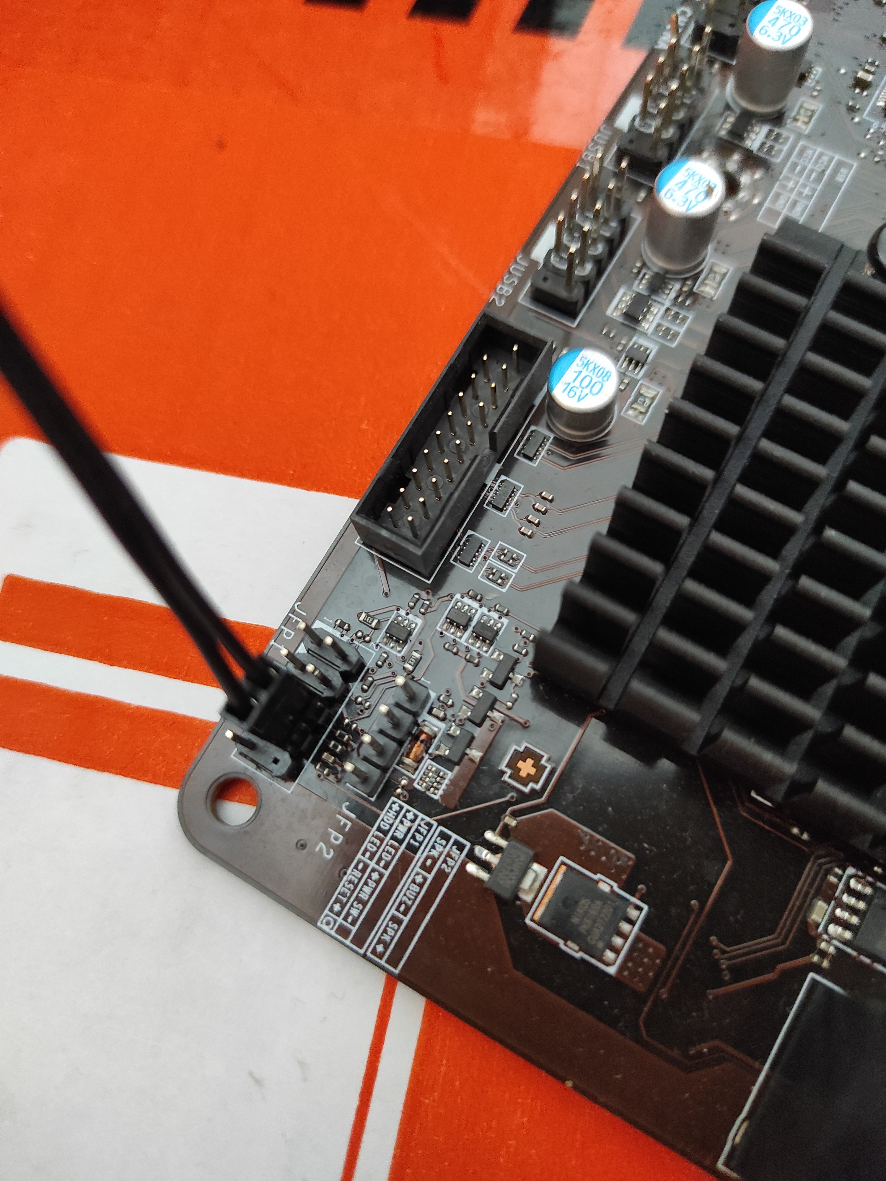

Laut Anleitung geht der Powerbutton auf die JFP1-Pins 6/8.
Diese beiden überbrücke ich per Schraubendreher.
Jedoch ohne Erfolg. Ist das richtig? Mit Powerbutton sah es genau so aus
Inzwischen steckt der Powerbutton wieder drin, ich kann also am Frontpanel auf an drücken. Jedoch ändert sich an der Situation dadurch auch nichts.
Okay, Strom scheint das Mainboard zu bekommen, da der Spannungswandler minimal Geräusche von sich gibt, nicht der RAM. Allerdings möchte das Mainboard eben noch nicht starten, auch nicht wo jetzt wieder vom Gehäuse die Knöpfe verbunden sind.

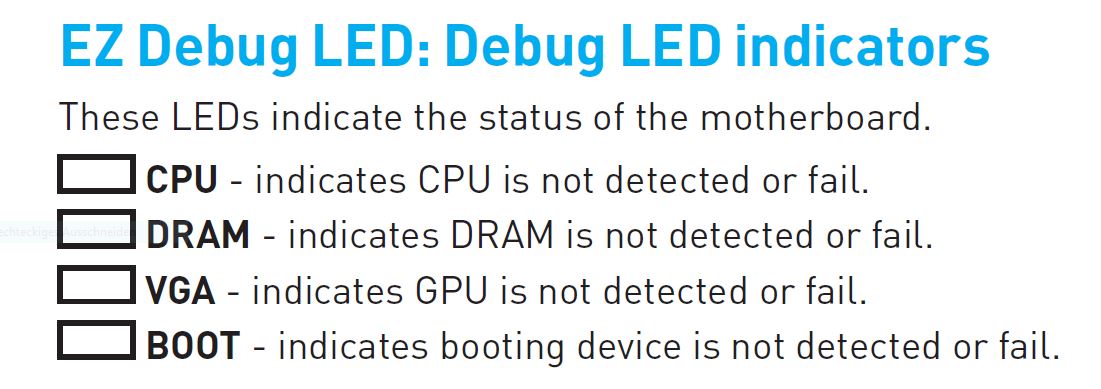

Wie lange hast du nach dem Bios Reset gewartet?

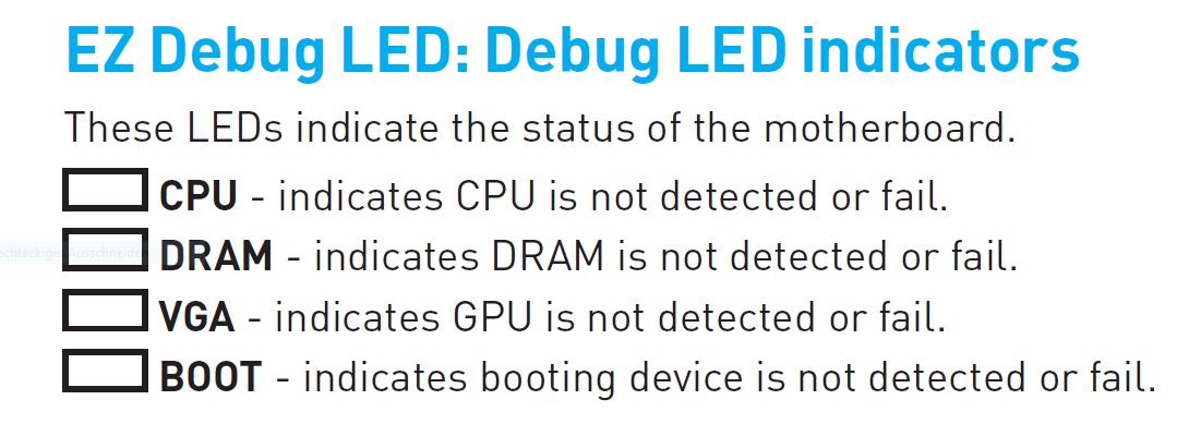

Was zeigen die EZ Debug LEDs an?
Wenn auch da nichts kommt, dann ist das Board wohl defekt.
Geräusche von den Spannungswandlern sind zumindest im lastfreien Zustand auch eher nicht normal - je nach verbauten Bauteilen aber möglich.
Es leuchtet leider überhaupt keine LED, obwohl Spannung am Board ankommt.
