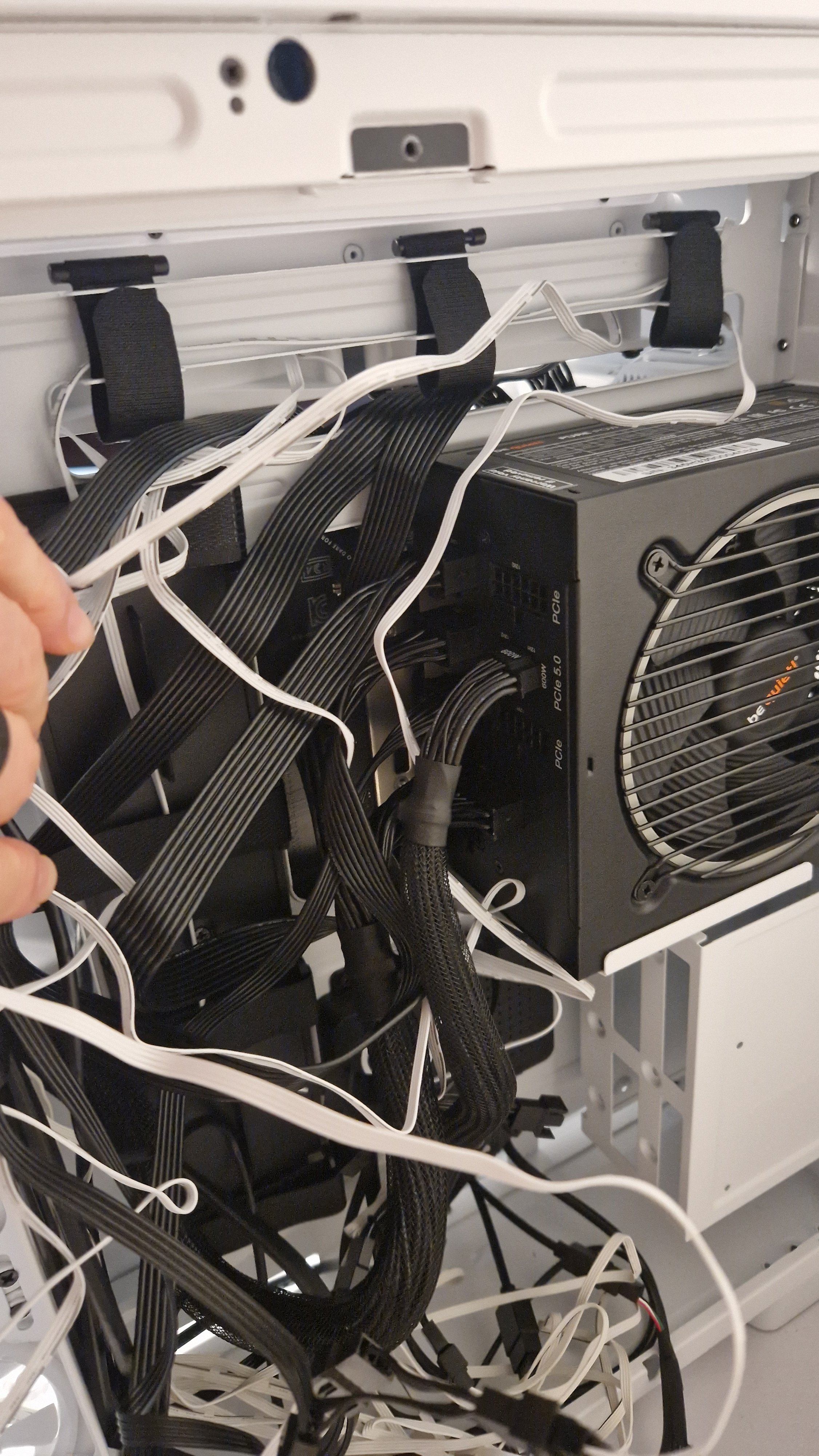

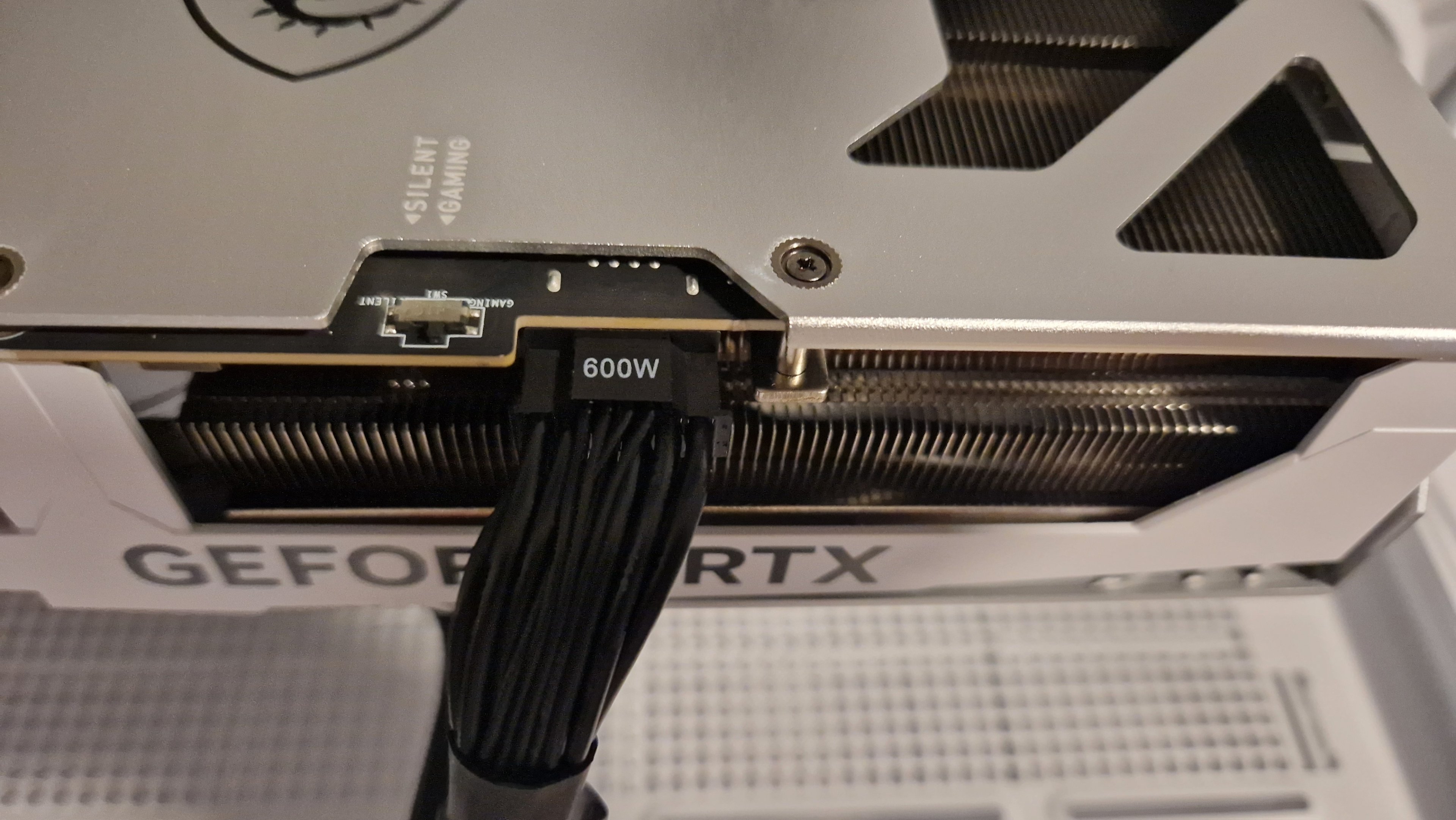

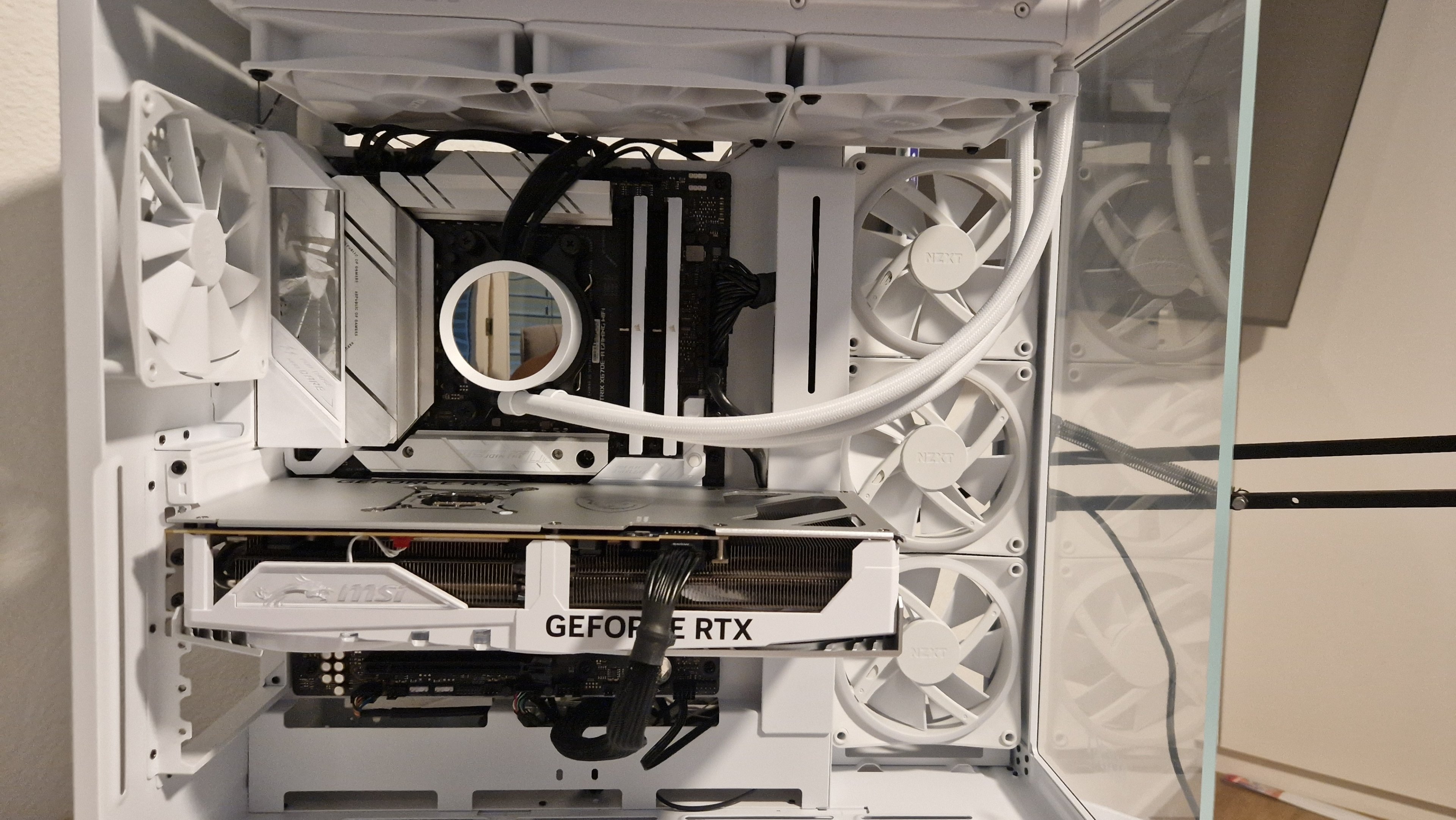

Hi, ich habe mir gestern einen neuen Pc zusammengebaut, alles scheint zu funktionieren, zumindest bekommt laut dem RGB alles Strom, bis auf die GPU, da passiert garnichts, weder das RGB noch laufen die Lüfter an, ich hab alle Netztstecker 3 mal überprüft, leider kann ich die Gpu sonst nicht testen um zu sehen ob sie evt kaputt ist, kann mir da jemand weiterhwlfen ? Was auch komisch ist, sobald ich den pc über die powertaste anschalte, lässt sich dieser nicht mehr ausschalten.
Gpu - RtX 4080 gaming x slim
Mainboard - Rog Strix X670E- A gaming wifi
Cpu - amd ryzen 7 7800x3d
GEhäuse NZXT H9 elite

@Mykel97 warum nicht zuerst alles einfach auf dem Tisch zusammenbauen?
Und wenn alles funktioniert, ins Gehäuse einbauen.
Hast du Abstandshalter unter dem Mainboard?
Ist die CPU Stomversorgung richtig drin?
Funktioniert die iGPU?
Startet der Rechner bzw. hast du ein Bild über die iGPU ?
Nicht, dass du an der falschen Stelle den Fehler suchst.
Reaktionen: Dieder87
Was sagen den die Q-LEDs? Die sollten ja beim Starten des PCs den Status anzeigen (und ggf. was nicht funktioniert)
Ggf. Musst länger warten bis Memory Training abgeschlossen ist (kp ob bei der 4000er Serie die Lüfter direkt angehen oder im silentbmodus bleiben) und den Test mit iGPU wäre auch wichtig
Erst mal ohne GPU versuchen den PC zum Laufen zu bringen, also GPU raus, Monitor entsprechend am MoBo anschließen und melden ob das klappt
Vielen dank für die ganzen Antworten, ich hab jetzt nochmal alles auserhalb vom Gehäuse zusammengebaut, und es läuft, danke
