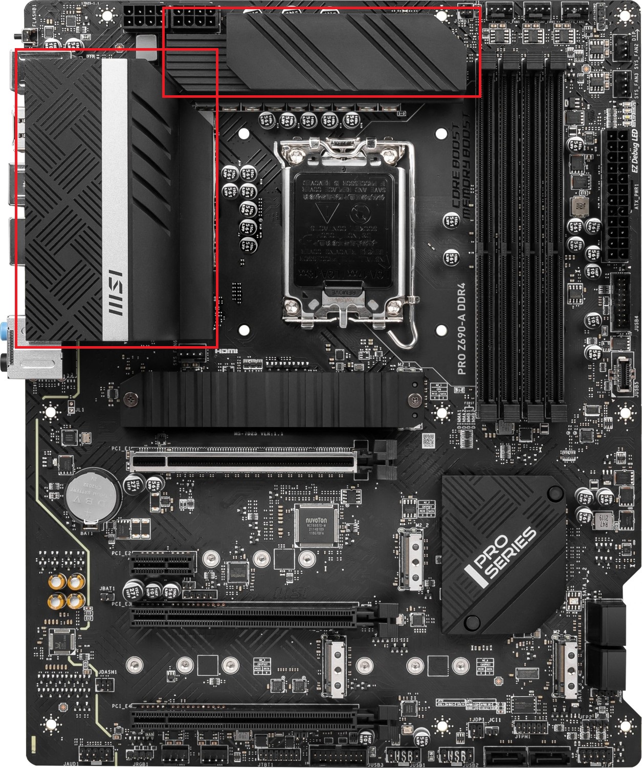

Mainboard "Blenden" oder "Abdeckungen" abgegangen

pads, nicht paste!Schlex schrieb:das diese Wärmeleitpaste
die gehören zwischen MOSFETs und VRM-kühler. ohne kühler bringen die auch nichts.

Also nicht nur die Schrauben sind weg, sondern auch die Kühler selbst, unglaublich.Schlex schrieb:Also die Abdeckungen oder wie ich nun hier im Beitrag gelernt habe Kühler der VRM's sind mir beim Umbau Abhanden gekommen, ich habe wirklich gedacht das es Abdeckungen sind und die nur als Kleber und der reinen Optik diesen.
Und die Teile sind auch nicht "mehr Schein als Sein", hier müssen wieder Kühler drauf.
Wenn du das nicht irgendwie hinkriegst - neues Mainboard.

bei gaming schluckt der 12700K nicht so viel, das sollte grundsätzlich auch ohne VRM-kühler gehen. wird dann halt deutlich wärmer als nötig. direkt empfehlen will ich sowas nicht.
temps der VRMs solltest du aber auch mit programmen wie HWiNFO auslesen können.
vllt mal den MSI-support anschreiben zwecks schrauben und dicke der WLPads.

Zum Verständnis:
Deine CPU braucht unterschiedliche Spannung um ihren Takt zu heben oder zu senken. Und das wiederum tut sie, um bei Bedarf volle Leistung bringen zu können oder eben um Strom zu sparen wenn gerade keine Leistung benötigt wird.
Für die Bereitstellung der Stromversorgung sind die VRMs da. Da diese sehr oft und sehr schnell verschiedene Spannungen und Stromstärken bereit stellen müssen werden sie heiß. Irgendwann würden sie theoretisch zu heiß werden und durchbrennen. Das passiert in der Praxis nicht. Dafür gibt es Schutzschaltungen, die die VRMs abschalten, bevor sie zu heiß werden.
Wenn die VRMs aber aus sind können sie der CPU nur noch sehr eingeschränkt Strom liefern. Das heißt, deine CPU läuft dann "auf Krücken" und bringt nur noch einen Bruchteil ihrer Leistung.
Damit die VRMs nicht zu heiß werden und nicht abgeschlatet werden müssen werden da Kühlkörper drauf gebaut.

Da die Kühler wohl noch vorhanden sind, wäre ein Bild der Unterseite hilfreich!
Evtl. sind die Pads ja noch dran? Dann braucht der TE nur 4 passende Schrauben.

Falls du Kühler bekommst, mach Wärmeleitpads wieder drunter. Nicht ohne. Zum Einen wäre dann die Kühlleistung geringer und zum Anderen sollte ggf. manche Chips untereinander keine leitende Verbindung haben.
Grundsätzlich werden die Kühler nicht zwingend benötigt. Innerhalb der Spezifikationen reicht das auch mehr oder weniger ohne Kühlkörper aus, je nachdem was man macht. Läuft halt vielleicht langsamer. Es gibt Mainboards mit weniger VRMs, die dann natürlich mehr arbeiten müssen - und das ohne Kühlkörper.
Auch wenn ich die AIO nicht mag, die hat ja zumindest einen Lüfter dran, der um die VRMs für etwas Abkühlung sorgt. Viele Mainboards haben da auch nur einen kleinen Alublock drauf, der auch nicht mehr macht als heiß zu werden und ohne Luftzug nicht kühlt...

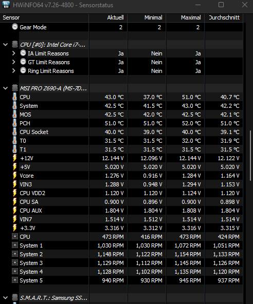

so ich habe gesehen das ich diese Abdeckungen ist es aber möglich das ich wie unten verlinkt solch einen Kühler drauf klebe? weil ich komme nicht ans Mainboard ran von hinten für die Schrauben und ich traue mir wirklich nicht zu alles Abzubauen.

hier mal die ein Screen von HWinfo

Der Wert auf den du hier achten müsstest lautet "MOS". Die von dir verlinkten Kühlkörper von Amazon sind keine Dauerlösung, frag da lieber mal bei MSI nach.
Wenn die Dinger zu heiß werden merkst du das sowieso, da die CPU dann runtertaktet.
