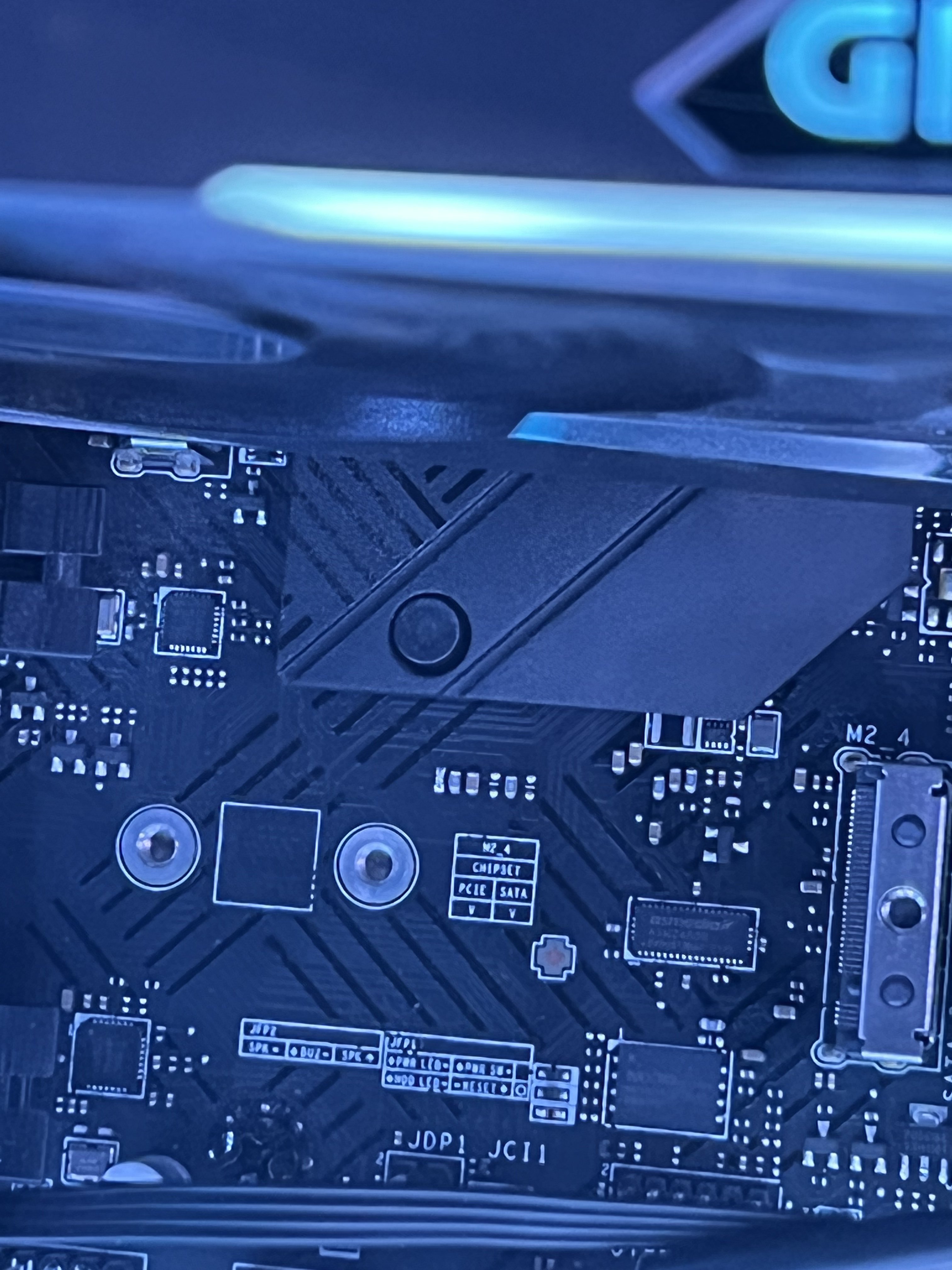

Mainboard "Blenden" oder "Abdeckungen" abgegangen

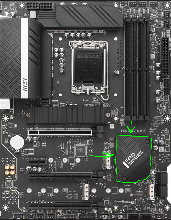

MOSFETS bzw. moderne power stages sind meistens 5-7mm in breite/höhe, also könntest du mit einem 14mm Kühler wahrscheinlich jeweils zwei abdecken. Die Induktoren (graue Blöcke) werden wahrscheinlich keine brauchen, dort sollte der Airflow durch die AIO reichen.
Vom Chipsatz-Kühler (grün markiert)Schlex schrieb:ganz ehrlich, ich weiß nicht von was du hier genau sprichst![]()

Nickel schrieb:Ich verstehe's nicht. Wenn die Kühler ja doch noch vorhanden sind
dann sollte man diese einfach wieder da hin bringen.
Klärt ab mit welchen Pads, Schrauben, wie man hier das Mainboard ausbaut, einbaut
und dann sollte das schon werden.
