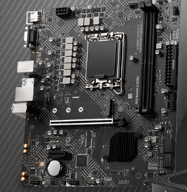

Was machen die Leute die sich so ein Mainboard kaufen?
https://de.msi.com/Motherboard/PRO-B660M-E-DDR4
Die Kühler sind nützlich, keine Frage. Lebensnotwendig sind sie aber keineswegs. Schon gar nicht wenn dieser Bereich wie auf dem Foto scheinbar gut belüftet wird.

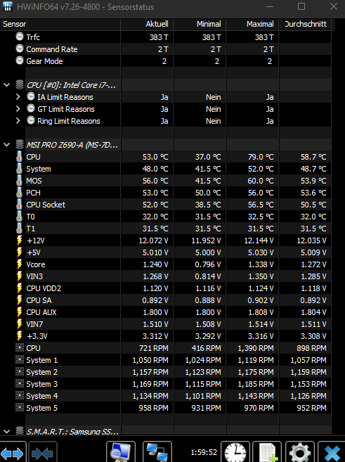

Nach 1 1/2 Stunden Destiny 2 auf Maximalen Einstellungen und 1440p bekommt der MOS eine Maximal Temperatur von ca. 58,5 Grad.
So ist der Aktuelle Stand der Dinge
Ist das extrem? Weil hier manche über werte über 100 Grad reden

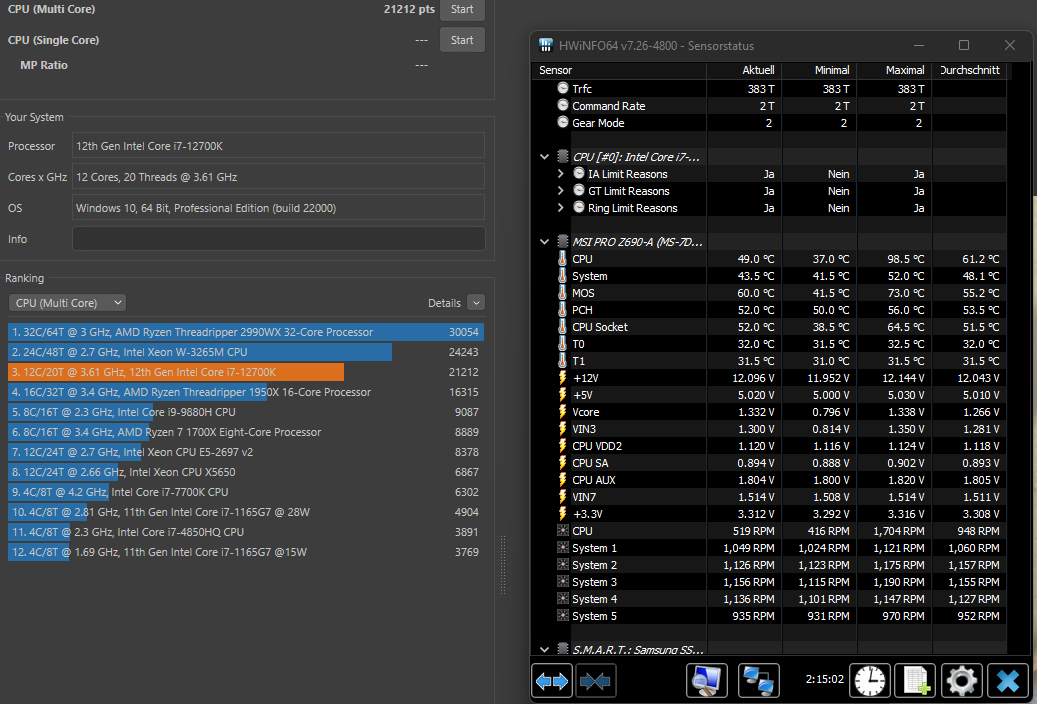

Destiny ist aber ein schlechtes Beispiel, die CPU dürfte da nicht in Volllast gelaufen sein. Du könntest dir ja mal Cinebench runterladen und schauen ob sich an den Temperaturen was ändert.
https://www.maxon.net/en/downloads/cinebench-r23-downloads

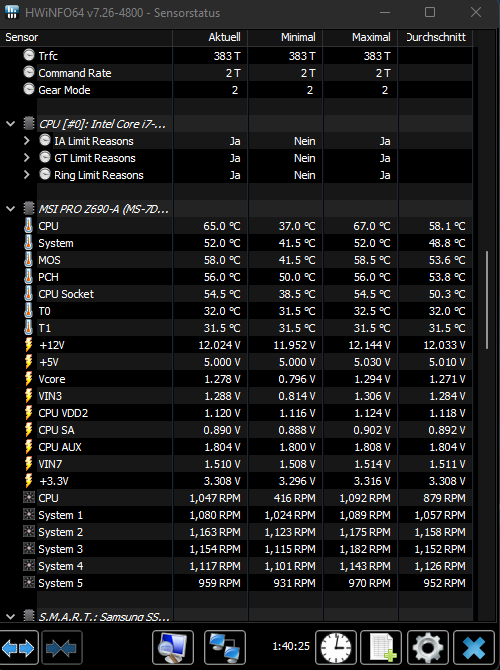

Habe nun mal aus reiner Vosichts Maßnahme Call of Duty Cold War auf Maximalen Einstellungen und 1440p WQHD gespielt.
Nach 15 Minuten ist die Maximale Temperatur hier auf 60 Grad angestiegen
bitte nochmals um eure Meinungen.

Alles was unter 80-90°C liegt ist völlig irrelevant für die VRMs.Schlex schrieb:bitte nochmals um eure Meinungen.
Damit testest du nicht deine CPU. Wenn die GPU im Limit läuft, langweilt sich die CPU meist. Wenn du nicht mit Cinebench testen willst, stelle Cold War auf Low Settings und schaue dann wie die Temperaturen sind. Aber wie schon gesagt, hier wurde wieder viel Panik verbreitet, wo keine nötig war.Schlex schrieb:Cold War auf Maximalen Einstellungen und 1440p WQHD gespielt.

Passt, dann lass es so.... Du kannst dir ja trotzdem bei Gelegenheit mal überlegen einfachen VRM Kühler drauf zu kleben. Gibt für wenig Geld sowas, oder suchst nach ein paar höheren.Schlex schrieb:Nach dem Test, die Maximale Temperatur war 73 Grad
