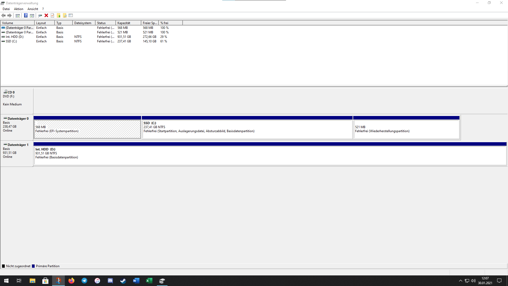

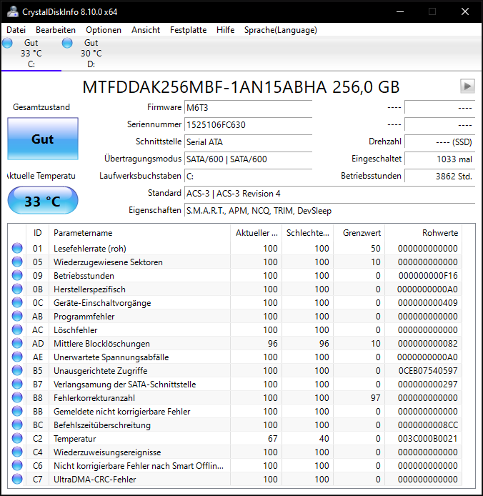

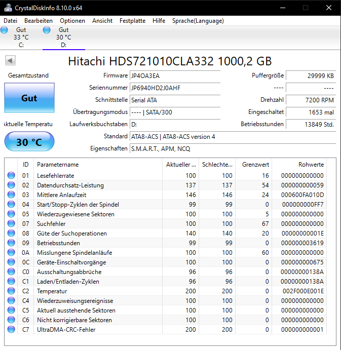

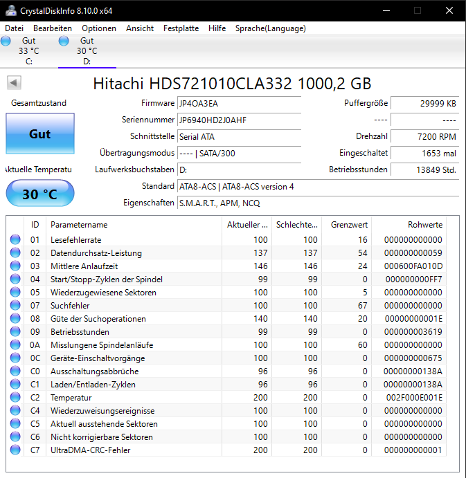

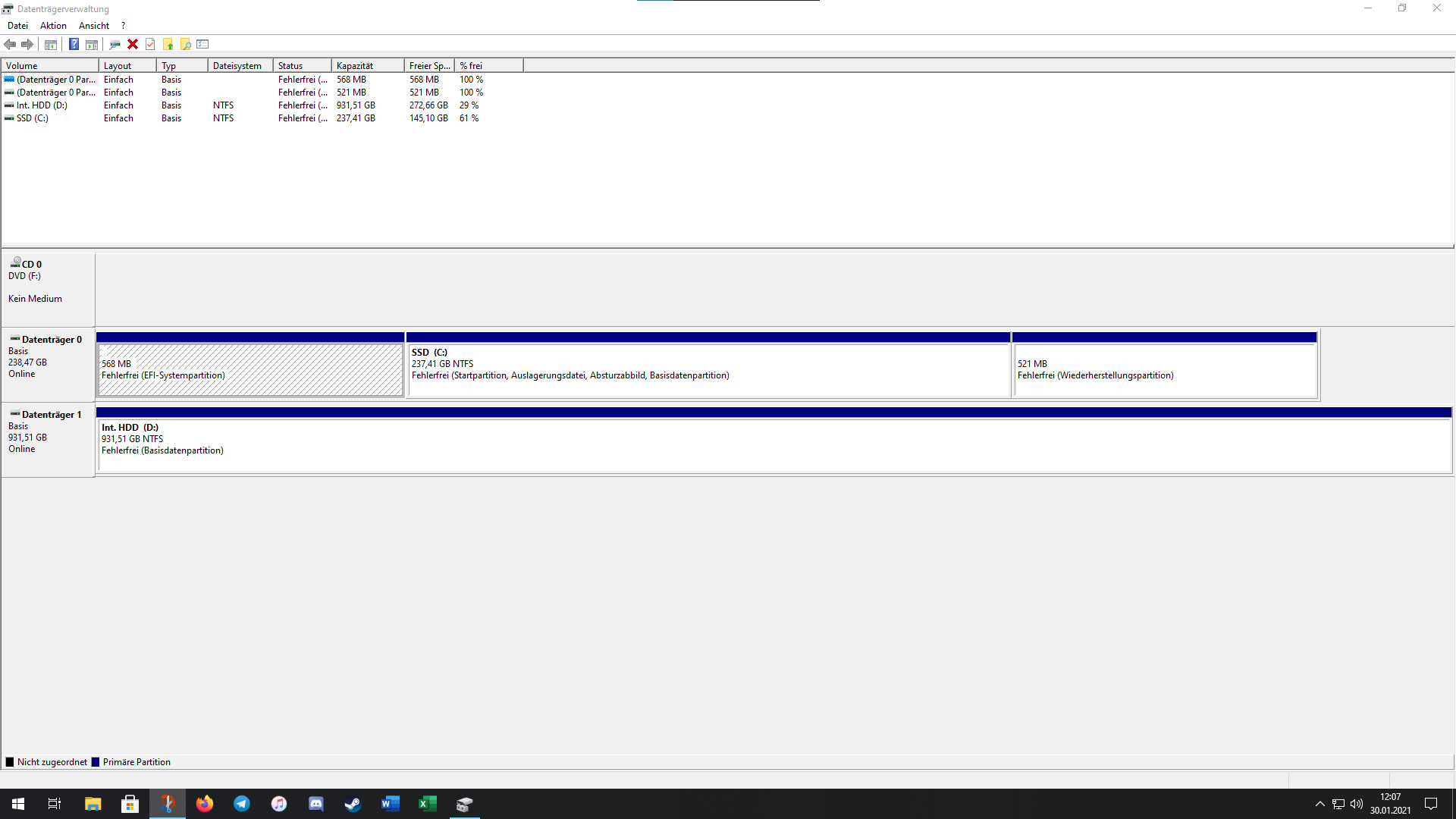

Mach mal nen Screen der Datenträgerverwaltung und überprüf die Platten mit CrystalDiskInfo und poste davon ebenfalls Screens.
Ich kann hier jetzt nicht wirklich was erkennen. scheint alles okay.

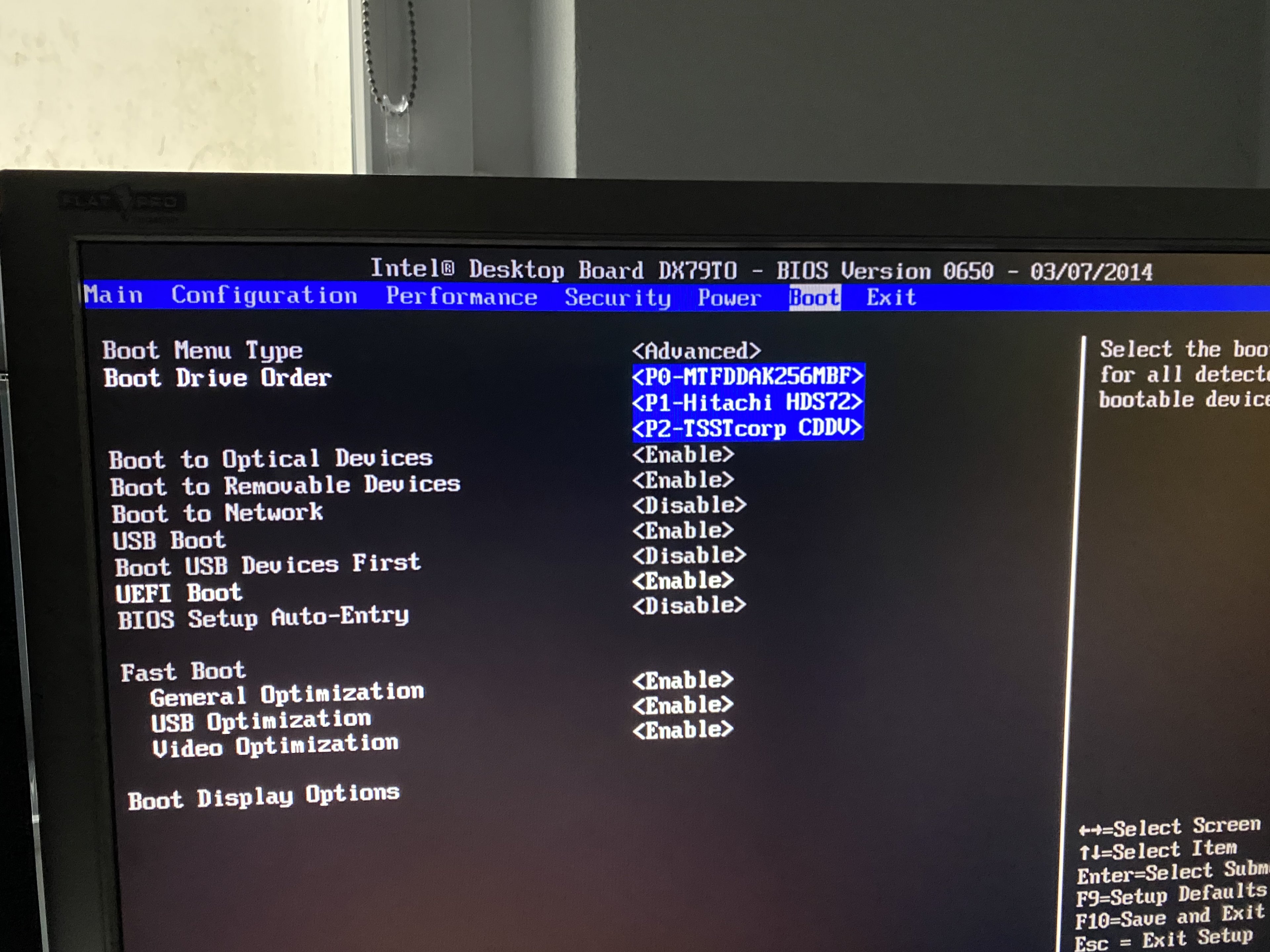

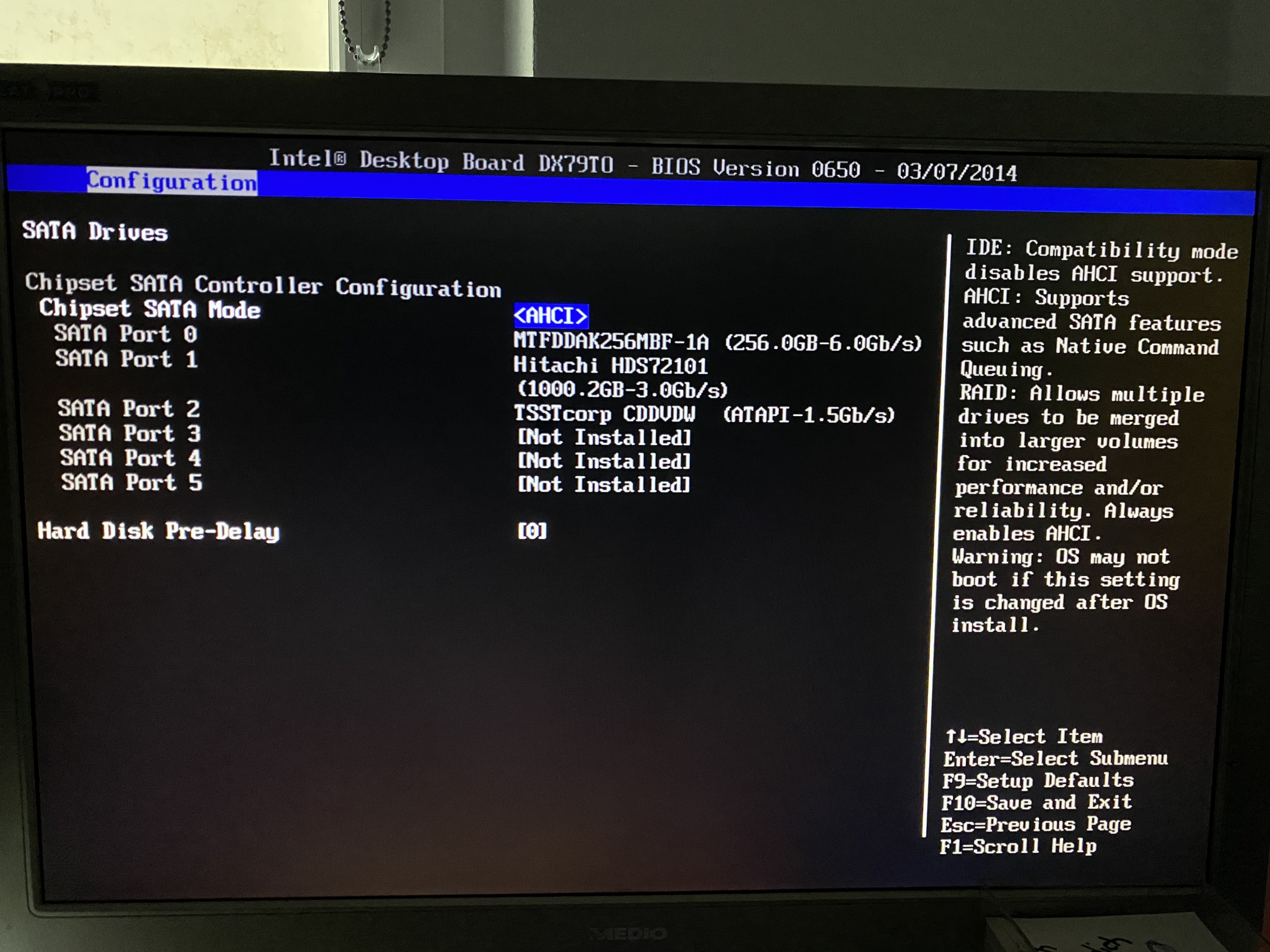

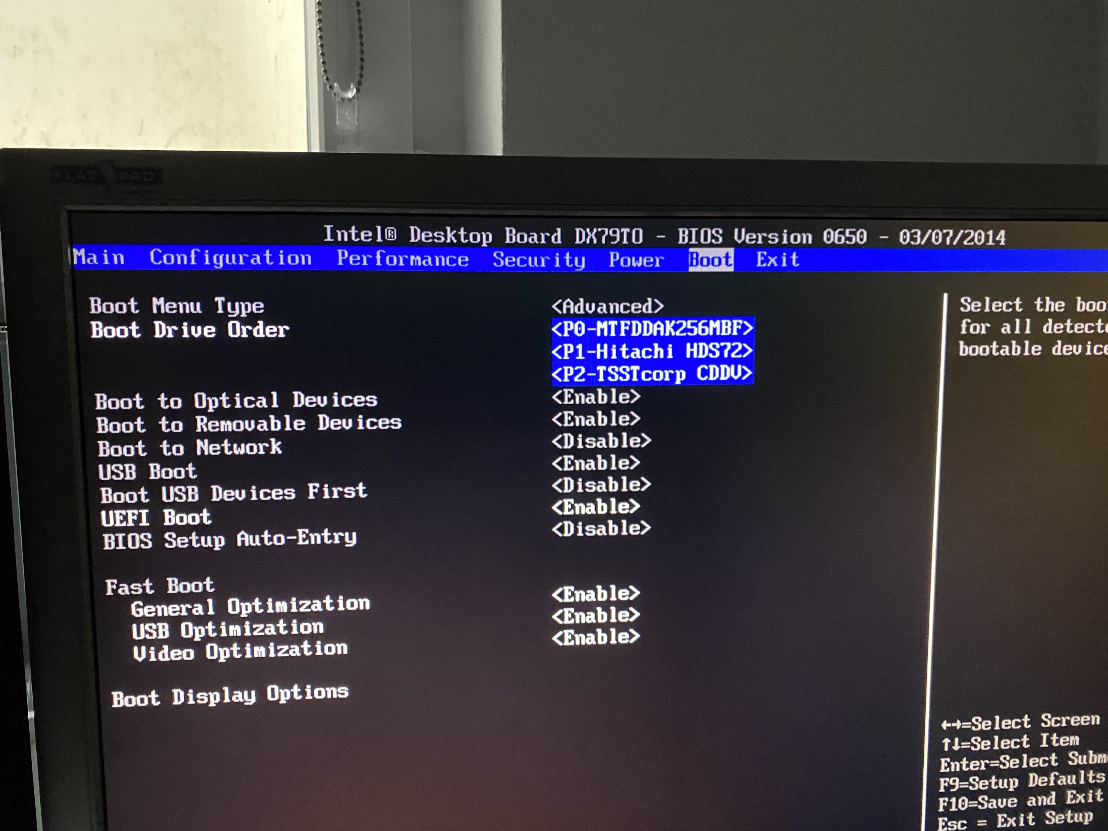

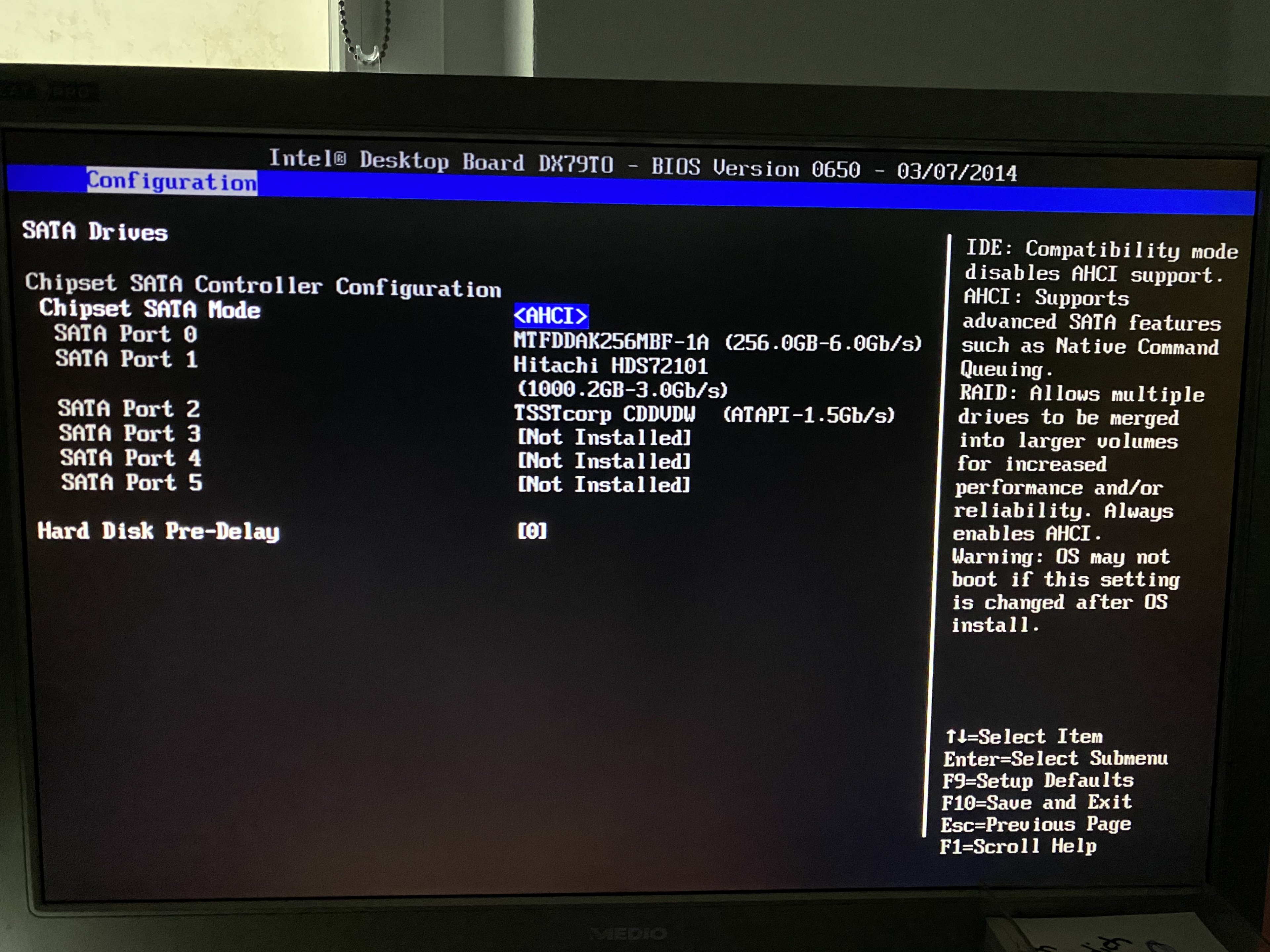

Edit: Ich habe nochmal die BIOS-Settings angehangen.

Wo hängt er denn genau? Damals mit X79/X99 hatten viele(wenn nicht sogar alle?!) Boards lange Bootzeiten.
Direkt nach dem Intel-Splashscreen. Er zeigt ca. 5 Sek. den Spashscreen und dann kommt der blinkende Curser und die HDD-Zugriffs-LED leuchtet dann auch durchgehend bis der Boot-Screen von Windows kommt.
Bedeutet also, dass ich wahrscheinlich damit leben muss, weil diese Boards von sich aus lange Bootzeiten haben? Aber warum bootet er dann ohne HDD schneller? Irgendwie habe ich auch das Gefühl, dass dem BIOS die Bootreihenfolge völlig egal ist.
Also nach der Beschreibung aus dem ersten Beitrag braucht das Bios seine Zeit bis die Hardware initialisiert ist. Je mehr Hardware desto länger dauert das.
Der eigentliche Boot-Vorgang von der SSD beginnt erst mit erscheinen des Windows-Logos.
Da kann man insgesamt nicht viel beeinflussen. Boot-Logo, falls vorhanden, kann man getrost abschalten.
Bei mir z.B. besteht noch die Möglichkeit den Post-Screen vom Bios zu verkürzen. Standard ist bei mir 5sek. aber ich habe es auf 2sek. zu stehen. Vielleicht gibt es sowas bei dir auch.
Ansonsten muss man mit der Zeit leben die es braucht. Viele von den ganz neuen Systemen brauchen da auch ihre Zeit und sind da auch nicht schneller.
Wie gesagt je mehr Hardware vorhanden ist, desto länger dauert es.
Die SSD oder HDD kommt erst ins Spiel beim Windows-Boot und kein bisschen früher.
Das er etwas braucht wenn eine HDD drin ist, ist normal gewesen damals. Da er wartet bis die HDD richtig angelaufen ist und das dauert 2-3 sekunden. Neue Boards speichern die Informationen der verbauten Hardware und testen die nicht ständig, die alten Boards aber nicht.
Sobald man die Hardware wechselt dauert es auch mit den neueren Boards wieder etwas länger, aber halt nur 1x.
