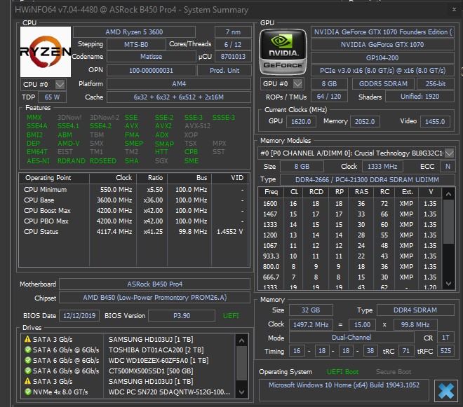

Habe wie gesagt nichts verändert. Die beiden Samsung HDDs haben beide einige neu zugewiesene Sektoren. Das ist aber schon seit einiger Zeit so.

Und HWInfo zeigt zwei HDD mit Warnung.
Wenn Windows diese HDD beim Booten immer wieder anfasst, kann es durchaus sein das es lange dauert.
Also einfach mal die beiden Samsung HD103UJ abstecken und sehen ob der PC schneller hoch kommt.
Wie alt sind die HDD?
Eventuell drueber nach denken diese gegen einen moderneren Datentraeger auszutauschen.

Grundsätzlich: Wirf die beiden Platten raus, die scheinen in Richtung abgehalftert und steinalt zu gehen, das sind nur SATA-II Platten. Das was die Dir bringen kann auch eine 2TB SSD erledigen und die ist dann pfeilschnell im direkten Vergleich. Alternativ - wenn günstiger Plattenplatz benötigt wird- baue EINE Platte ein die ausreichend dimensioniert ist. Ich habe ebenfalls ein Büschel an SSDs drin bei mir, aber eine 4TB und eine 14TB Platte stecken auch noch drin (ich kann ohne diese Datenträger nicht leben :D ).
Ergo: Platten mit Alter um die 10 Jahre sind grundsätzlich verdächtig, wenn was am Argen ist verdichtet sich der Verdacht.
