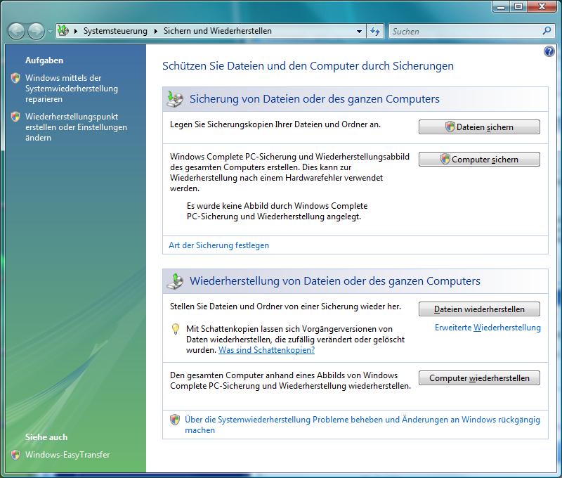

wegen dem backup: ich hab vista ultimate, da gibts das was ich im anhang im bild hab: soll ich damit arbeiten oder manuell backup machen?

Was die Back-up-Funktion von Vista betrifft, kann ich dir leider auch nichts sagen, da mit bisher immer eine Verschieben meiner Daten auf andere Platten gereicht hat ;)

Eine Datensicherung, siehe den Screenshot oben, wäre das einfachste auf einen Datenträger oder ne weitere Partition und danach Vista neu drauf und die Sicherung zurückspielen!
