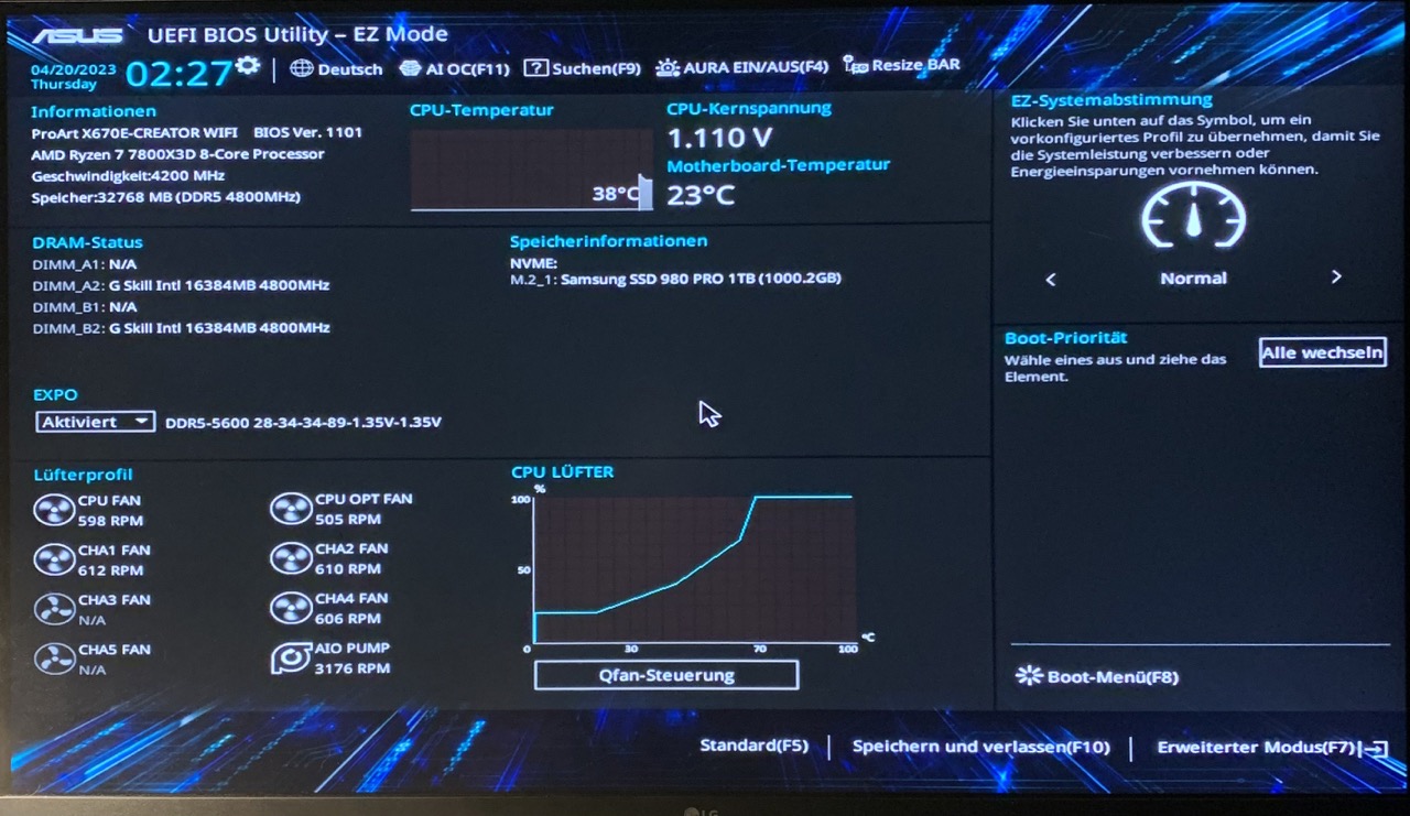

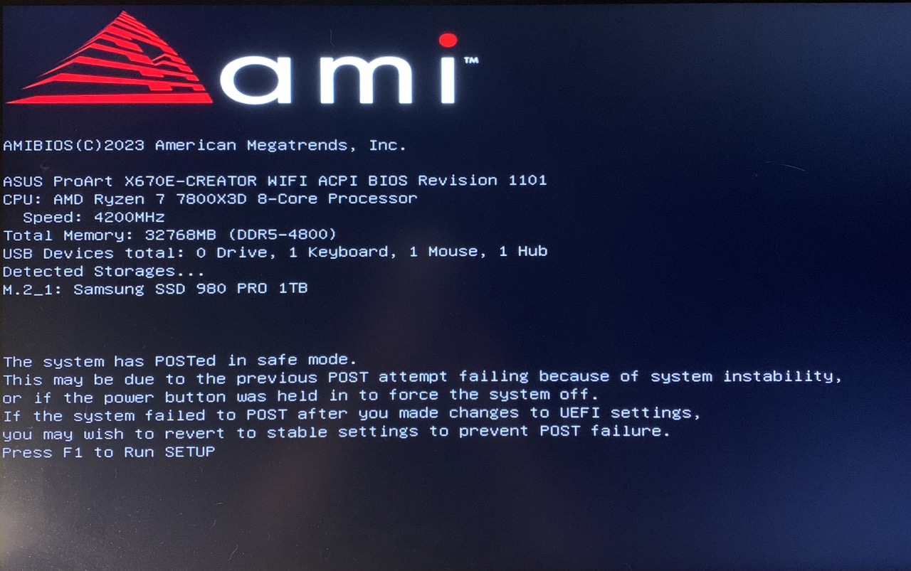

Hab mir gestern meinen PC zusammengebaut (letzte mal vor 12 Jahren) und habe gemerkt, dass sich doch einiges getan hat, auch im Bios.
Mainboard: ASUS ProArt X670E
CPU: 7800X3D
RAM: G.Skill Trident Z5 Neo RGB 5600 CL 28-34-34-89 1.35V

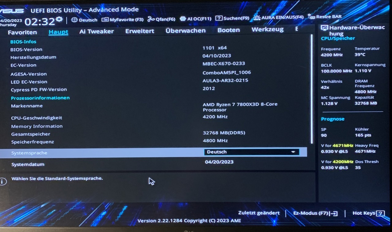

Jetzt habe ich zuerst das Bios aktualisiert, also neuester Stand. Im Bios wird mir der RAM mit 4800MHz angezeigt.
Wenn ich das System starte (noch kein Windows installiert), dann leuchtet bei den LEDs - CPU kurz rot, RAM orange (wenn ich EXPO I nehme), Grafik blau und Boot dann gelb (das bleibt).

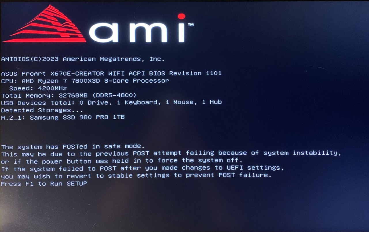

Wenn ich mit EXPO starte, kommt die Fehlermeldung siehe Grafik.
Gibts irgendwo eine Anleitung zum ASUS Bios? Oder wo man sieht, was das wichtigste ist, was man wissen oder ändern muss.

Schau mal die EXPO-Einstellung im erweiterten Modus an. Da sollte (wenn ich das grad richtigrum im Kopf hab) im Hilfefeld (wo im 3. Bild dein Cursor hängt) erklärt werden, dass EXPO I der "optimierte Modus" ist (EXPO Timings, weitere Settings vom Board geraten) und bei EXPO II die kompletten Settings vom RAM geliefert werden.
tl;dr: EXPO II versuchen
@Joe58 Ich meine die Meldung vom ersten Bild.

@ApeHunter Wenn ich EXPO II nehme, kommt die gleiche Meldung
@Joe58 Wenn ich F5 mache, dann deaktiviert er EXPO wieder und läuft mit den 4800

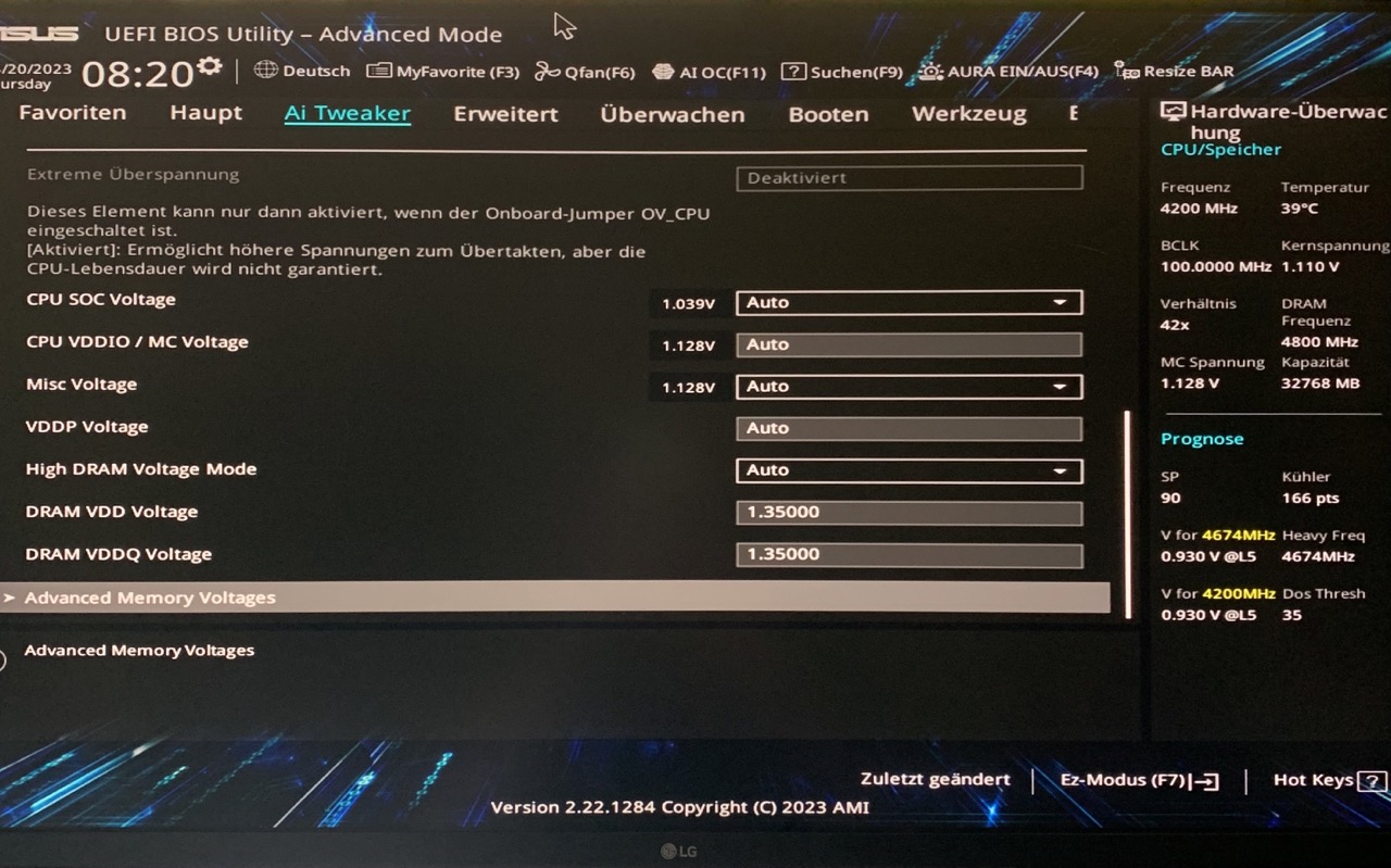

Aktiviere mal EXPO II und stelle die Timings manuell mal etwas höher ein. Also nicht CL28 - sondern CL32 zum Start.

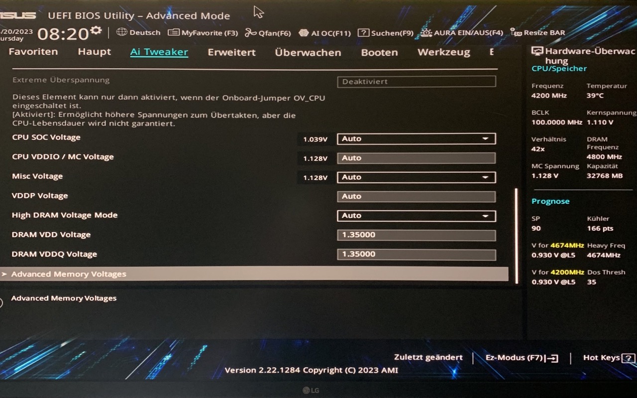

Auf welchem Werten stehen die Hauptspannungen? Erweiterter Modis - AI Tweaker und etwas runterscrollen.

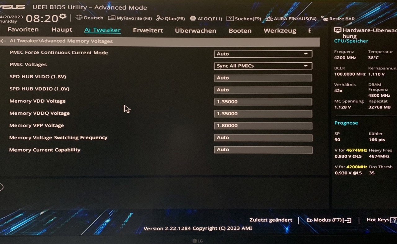

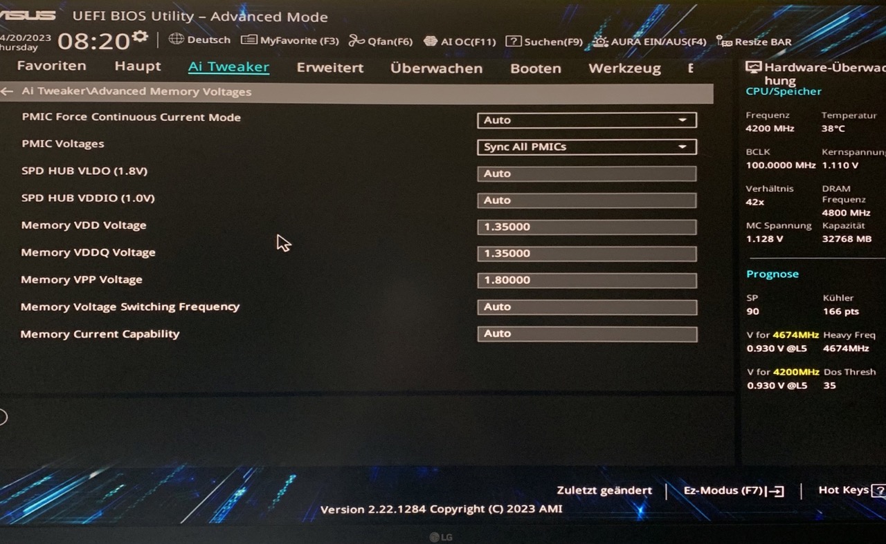

Habe mal EXPO II und EXPO Tweak eingestellt und den CL Wert auf 32 gesetzt. Kommt das gleiche.
Meinst du das? Ich kenne mich in den neuen Bios nicht wirklich aus.
Er scheint wirklich nur mit den 4800 normal zu laufen, alles andere bringt diese Fehlermeldung von oben.

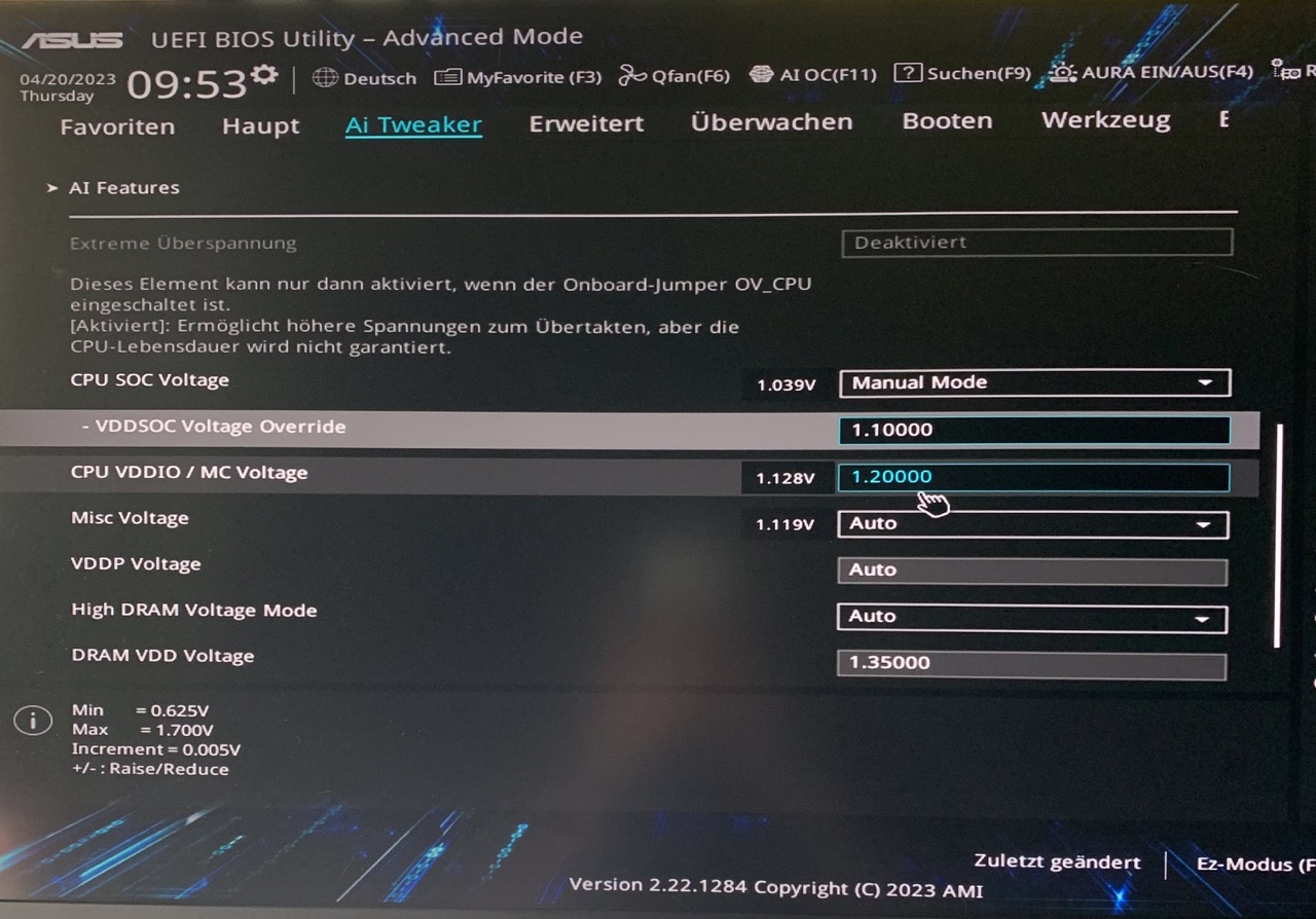

Ja, genau. Speicher Spannungen sollten so passen.

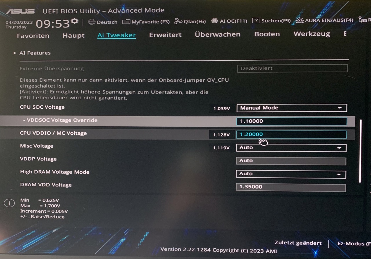

Erhöhe mal die VDDIO/MC (Memory Controller) Spannung schrittweise auf 1,2V - 1,25V - 1,3V (Das ist alles safe)
SOC mal auf 1,1V.
Das sollte einiges an Stabilität bringen.
@Wertzius Meinst du auf dem 2ten Bild das CPU VDDIO/MC? Ist das für die CPU oder den Speicher?
Kann bloss SOC erhöhen. Beim VDDIO müsste ich Jumper auf dem Board umsetzen.

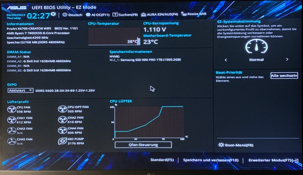

Hab ich gemacht. Jetzt ist er ohne Fehlermeldung hochgefahren und unter Informationen steht jetzt bei Speicher 5600, vorher 4800.
Bei DRAM Status steht noch immer 4800, aber ich denke das ist wahrscheinlich normal.
Also habe jetzt EXPO I mit CL 32 und 1.1 und 1.2.
Im erweiterten Menü steht an der Seite rechts bei Info auch 5600. Scheint zu funktionieren.
Danke an alle für die Hilfe!!
