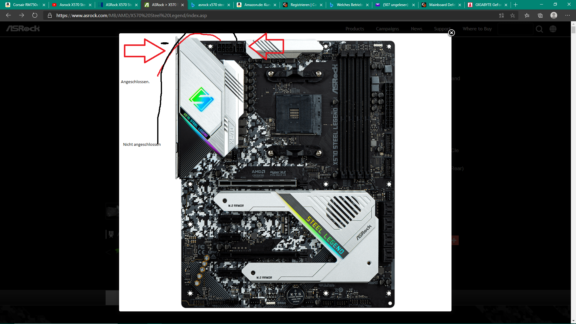

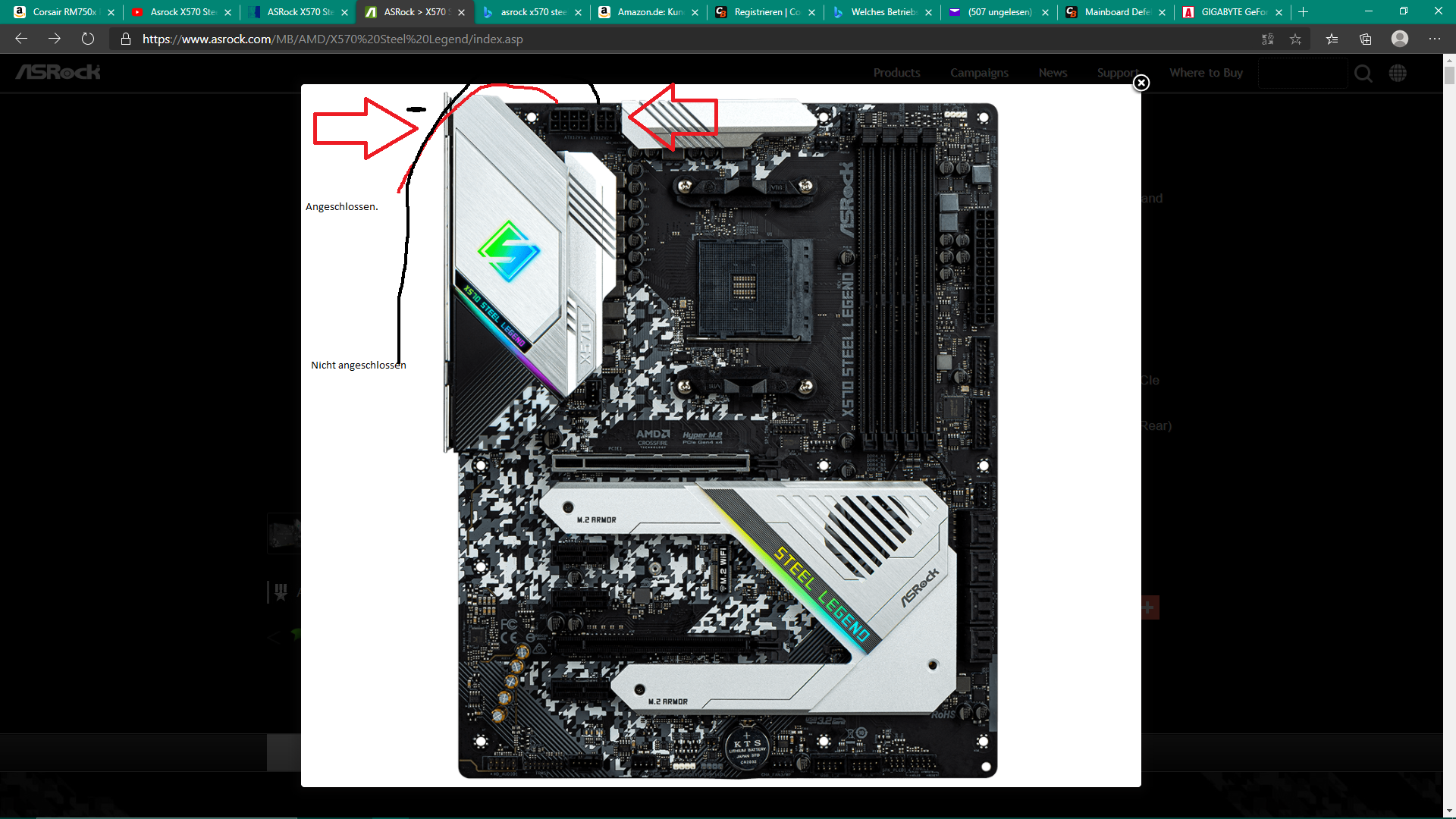

Nun habe ich geschaut und gesehen, dass auf dem ASrock x570 Legend oben, beim CPU Connector eine 8polige Buchse und eine 4 Polige Buchse ist (12v ATX) steht dort,

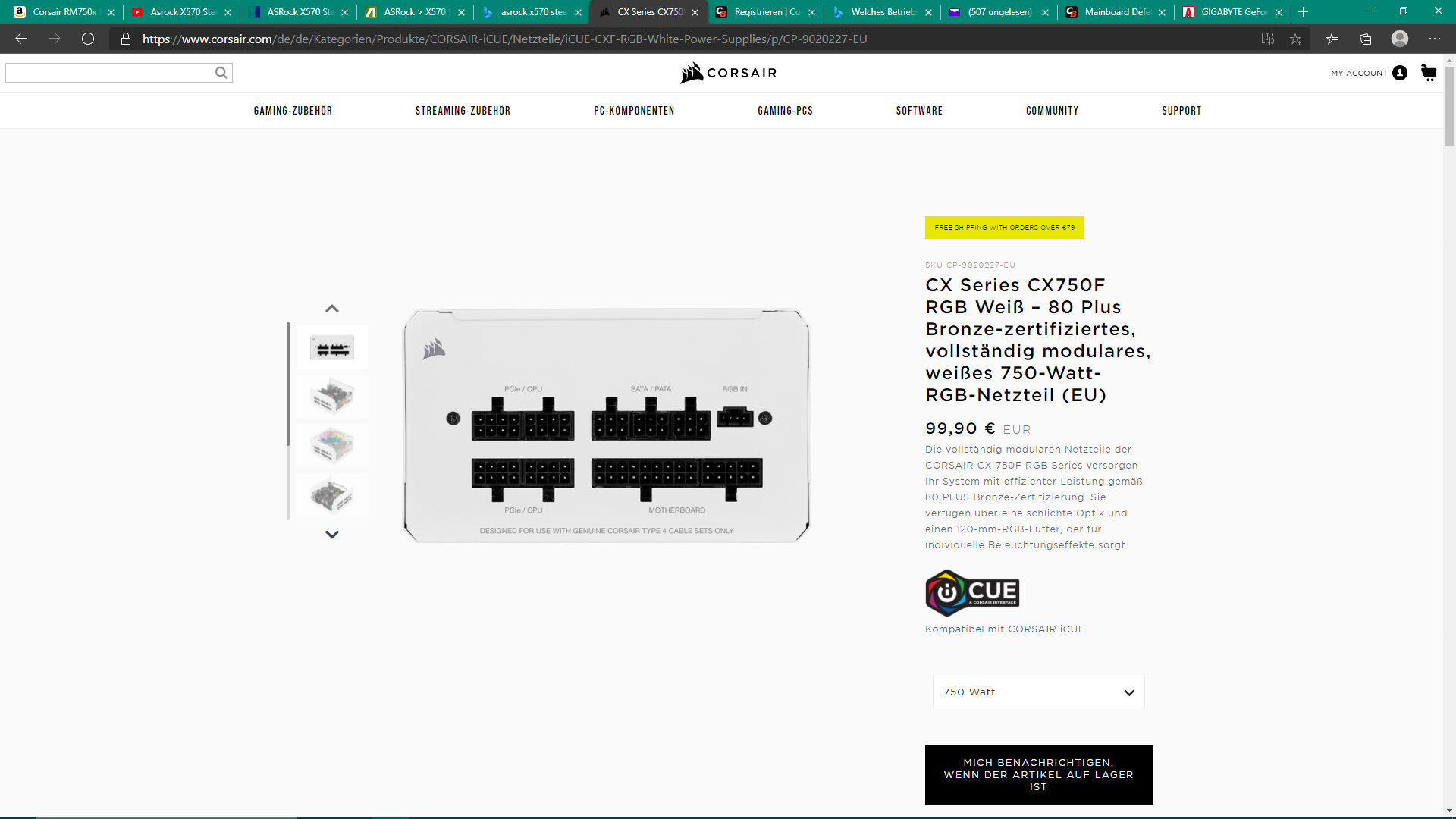

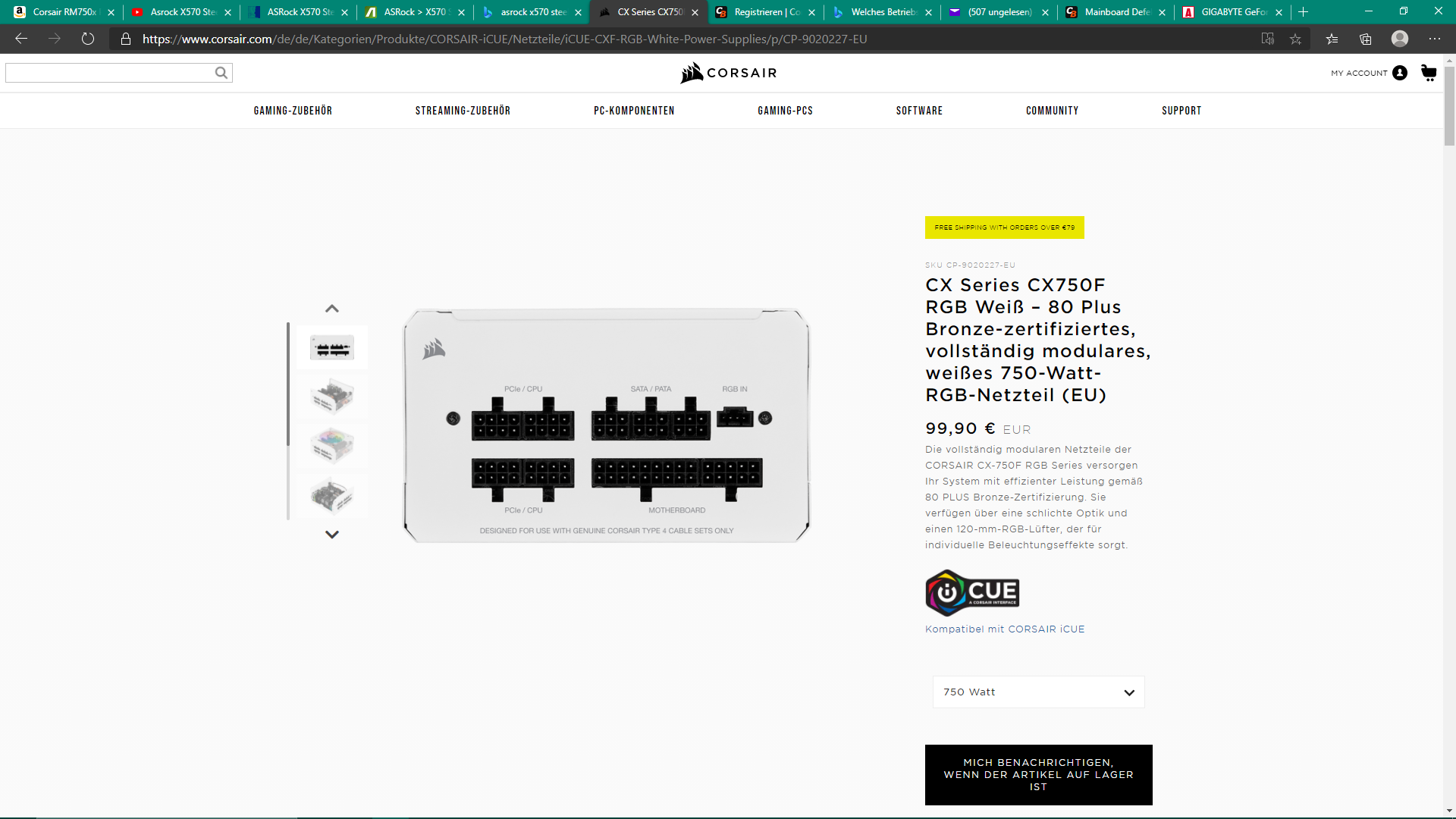

Mein Netzteil hat zwar 2x 8 Polige CPU ausgänge und die dazugehörigen Stecker, jedoch weiß ich nicht, ob ich einen 8Pin stecker vom Netzteil in ein 4 Poligen vom Mainboard reinstecke.
Kann der Defekt der vorliegt, davon kommen, dass nur 8 der 12 buchsen angeschlossen sind? ich weiß echt nichtmehr weiter.
Entweder ist das der Fall oder das Netzteil ist defekt?
Könnte ich mir einfach ein 4poliges Kabel ausm Netz kaufen und es in den 8 Slot des Netzteils stecken, und dann zum Motherboard?

Ich habe nur 2x 8 Pin stecker, 1ner steckt ja drin, und dann ist ja nur noch 1x 8 pin vom netzteil übrig, jedoch passen davon nur 4 ins motherboard, ich kann die nicht trennen das ist ein "fester" 8 pin, leider keine 2x4.

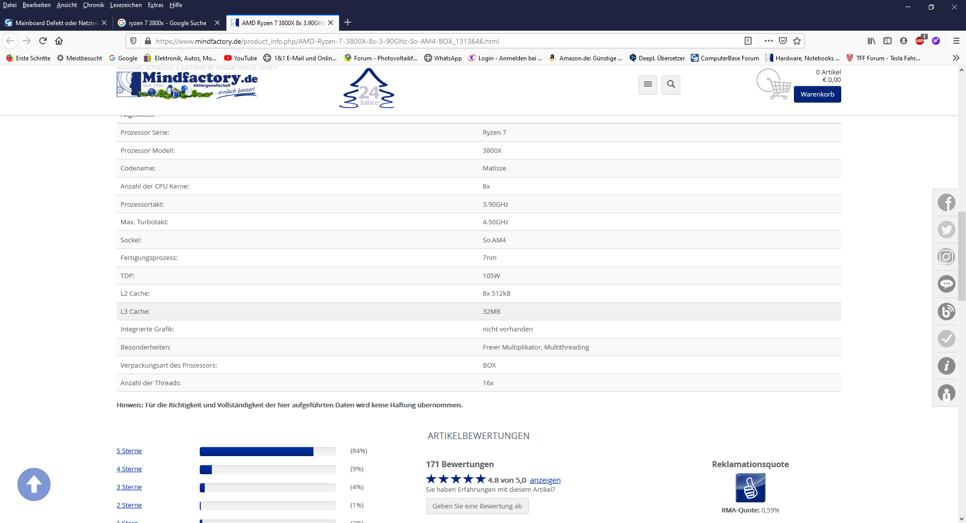

Dass heißt, der Displayport und der HDMI Port am Mainboard sind nur dafür da, damit man, wenn man sowas wie ne AMD RYZEN 3200g cpu hat, damit man die betreiben kann?
Ohne eine entsprechende CPU, wie meinen 7 3800x, kann ich diese HDMI und DISPLAyport anschlüsse garnicht nutzen?
MUSS ich einen Ram drinne haben? ich stecke mal 2 rein
du mußt ein Ram drinne haben, wenn 2 , dann in den 2. und 4. slot von der cpu aus gesehen
ganz einfach , wenn ein " g " hinter der bezeichnung, kannst du die anschlüße am io-shild benutzen,
wenn kein " g " sondern anderer CPU, brauchst du ne grafikkarte, und da dann das monitor kabel dran
ein so 8-poliger stecker reicht dir auch
wenn du den 3800 drin hast , nutzt dir das monitor kabel, am Board überhaupt nichts, du brauchst ne grafik-karte

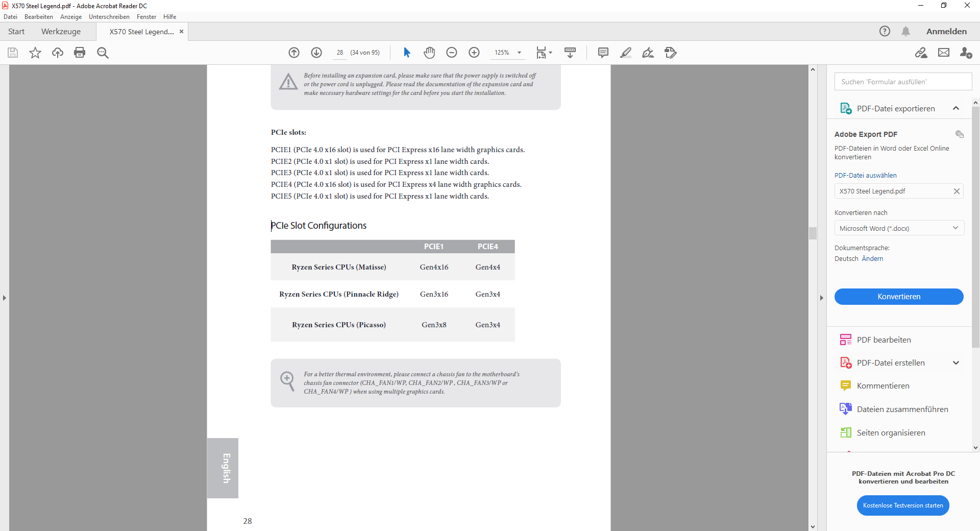

Ich habe noch 2 Fragen.
Laut Motherboard hersteller sind beide meine PCIE16 Slots mit GEN4 Ausgerüstet
1ner von den Beiden (Der obere) hat aber einen metallrahmen, zur halterung der GPU
Ist es egal, welchen PCIEx16/Gen 4 slot ich nehme für meine Grafikkarteß aus optischen Gründen würde ich gerne den unteren nehmen ohne den Metallramen.

du hast eine Matisse CPU ,
also pcie 1 = 4 x 16 ( der Obere )
pcie 4 = 4 x4 ( der Untere )
und bei der alten Graka ist es egal
es kommt die tage ne rtx 3070.. deshalb frag ich, woher weißt du, dass es eine matisse ist.. und ist 4x4 schlechter als 4 x 16?
daher , und auf der AMD Seite
wie wärs mal mit bißchen was lesen ? hehe
edit hier stand müll 😅

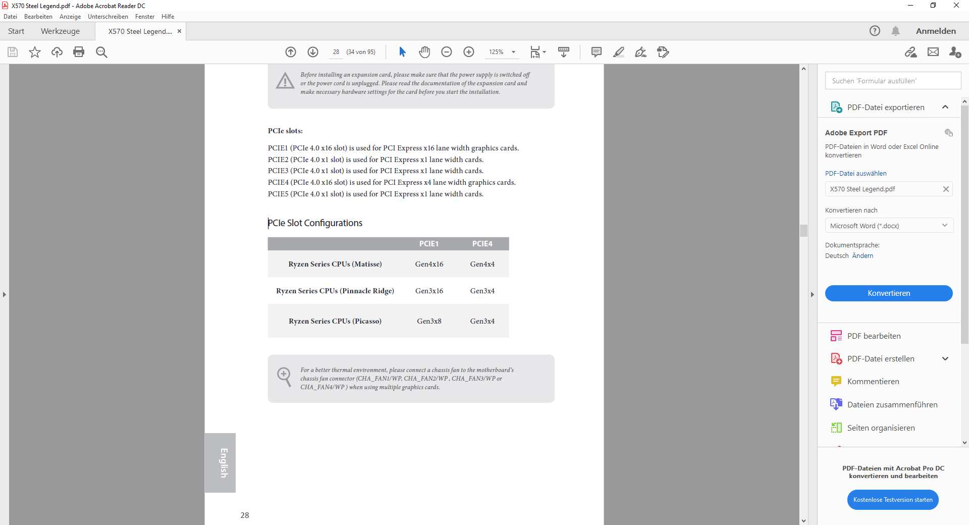

ich hab gelesen, dass seine Matisse CPU im unteren PCIe Slot nur PCIe 4x4 unterstützt,
oder ist das so, wenn beide benutzt würden ?
das is die Frage. ist es nur wenn beide da sind 4x4?
