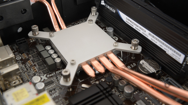

Welchen Kühler verwendest du und wie fest ist der montiert?
Ein zu fest angezogener CPU Kühler kann durchaus Board oder CPU leicht verbiegen, was sich am häufigsten mit Problemen bei den RAM-Slots manifestiert.
Wenn es also kein Kühler mit Pushpins ist, einfach mal die Schrauben lockern um 1/2 bis 1 Rotation.

Mein Kühler sitzt nicht fest auf der CPU. (Bild im Anhang, Bild hier von ComputerBase: vom Test des Gehäuses)
Den Kühler abbauen und nachschauen ob die PINs verbogen sind ist mit enormen Aufwand verbunden und mit neuer Wärmeleitpaste, die ich im Moment noch nicht habe. (Müsste ich erst bestellen).
