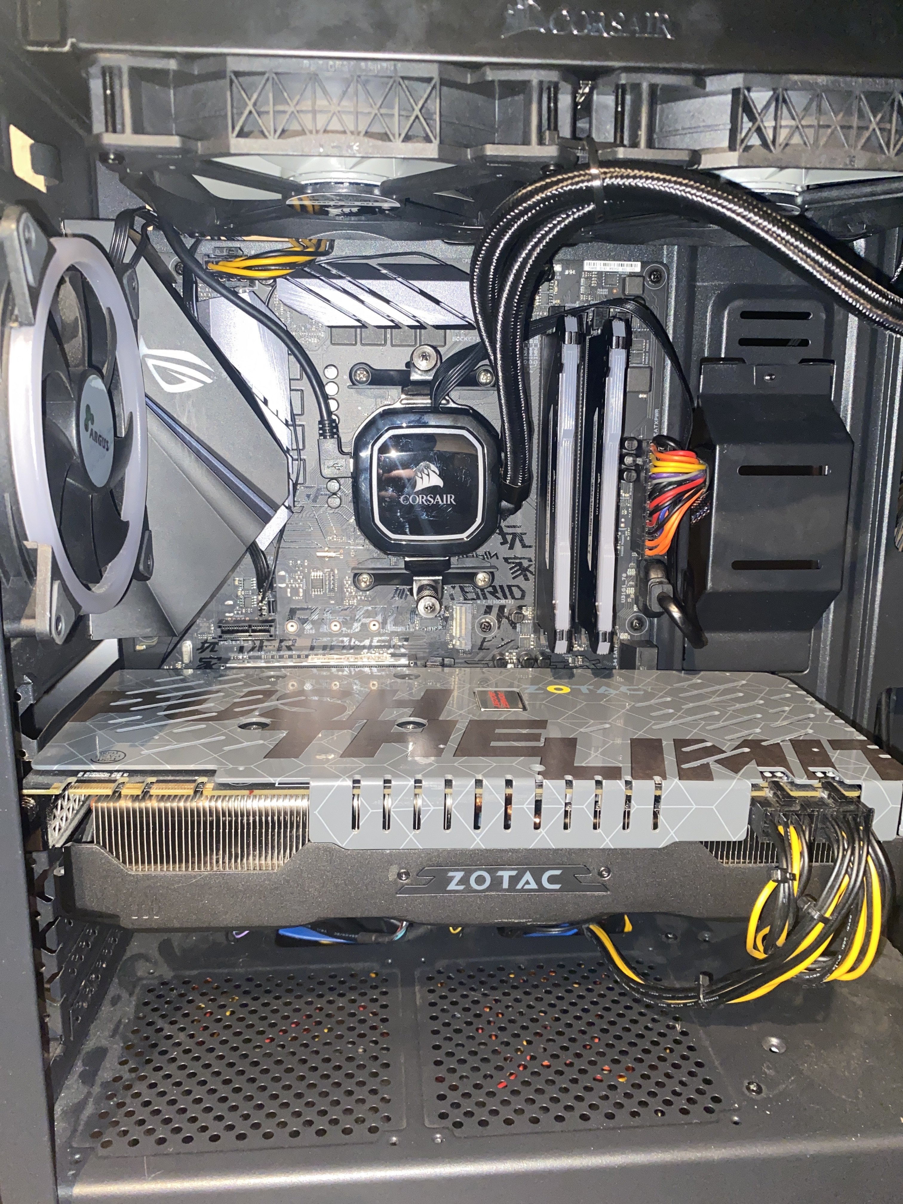

Wenn es dir nicht zu viel ist, kannst du auch ein oder zwei Bilder vom Inneren deines PCs hier posten, so können wir auch selbst einen Blick drauf werfen, ob alles richtig verkabelt ist.
Mainboard, CPU und Ram sind vermutlich noch heil. Ebenso das Netzteil.

Liegt das nur an der Perspektive oder ist die Grafikkarte vielleicht nicht richtig im Sockel? Wirkt irgendwie... schief.

Das Kabel von der Pumpe ist auch nicht so ganz drin, ?
Sieht so aus,
Einfach im ganzen Umfeld, wo ihr zu tun hattet beim Graka-Umbau kontrollieren, dass da nicht ein Kabel abgezogen wurde, oder auch wieder falsch aufgesetzt wurde...

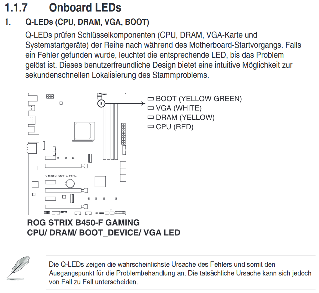

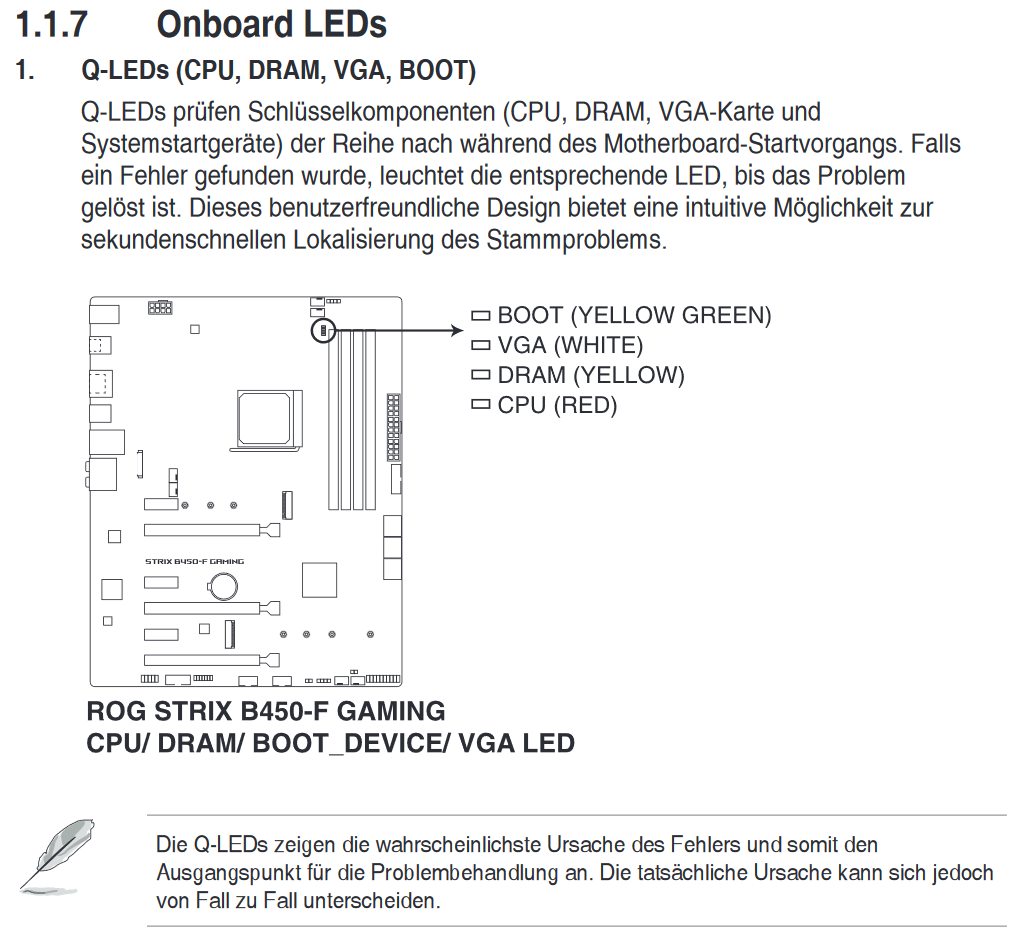

Was sagen die LEDs?

von Schnitzel schrieb:
Was sagen die LEDs?
Mein Gedanke ist übrigens auch, dass du das Board ausbaust und so testest - zuminstest würde ich das als nächstes machen. Beispielsweise liegt mein Test-Rechner zZ. lose auf einem Brett :lol: ... ist aber auch eine 14 Jahre alte Kiste.
wie meinst du testen? Bin kein Profi in Sachen pc tut mir leid... die Lampe ist orange..
