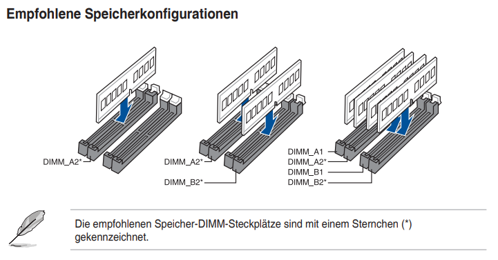

Deine Speichermodule stecken in den falschen Slots und die Module stecken nicht bis Anschlag. Also die Module sollten in A2 und B2 stecken und vollständig einrasten (das geht je nach Modul und Slot recht schwer, im Zweifelsfall Board ausbauen und beim reindrücken der Module entsprechend gegenhalten!). Siehe Handbuch:
Hab es versucht mit einem Riegel hat aber nicht funktioniert, von 1 bis 4 durch gesteckt..

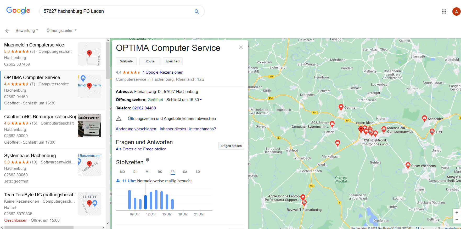

es gibt hier leider in meiner Umgebung überhaupt nichts an Profis...
57627 hachenburg
Das ist soo nicht richtig.
Man hätte ja mal Google nutzen können. :daumen:

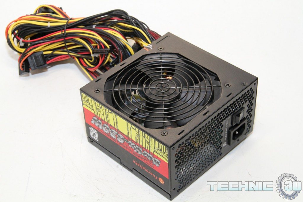

Dein Netzteil ist aber nicht das neue Thermaltake Berlin Pro, es scheint eher noch das alte zu sein, siehe
Das hat nur ein einziges Kabel für die Grafikkarte mit gesplitteten Stecker und bei der Uralttechnik, die da verbaut ist, würde ich da mal ansetzen und dem System mal was modernes gönnen. Und bitte nicht wieder eins mit Städtenahmen!
Denn auch das neue "Berlin" ist immer noch Gruppenreguliert, aber das schlimmste ist, das immer noch nicht eine funktionierende Überlast abschaltung hat!
Denn genau das scheint bei dir das Problem zu sein.

Jetzt wo du es sagst @peterX, aufgrund der Farben der Kabel die durch das Gitterblech blitzen, scheint es wirklich das alte Modell zu sein. Bei dem neuen sind diese alle schwarz.
Der Spannungsspitze beim Einschalten des Rechners, könnte das Netzteil evtl. überlastet haben.
Das würde dann auch eine Erklärung sein, wieso kein Strom auf den Komponenten sind.
Ich würde dann erstmal eher auf das Netzteil tippen, als auf das Mainboard oder den RAM.
