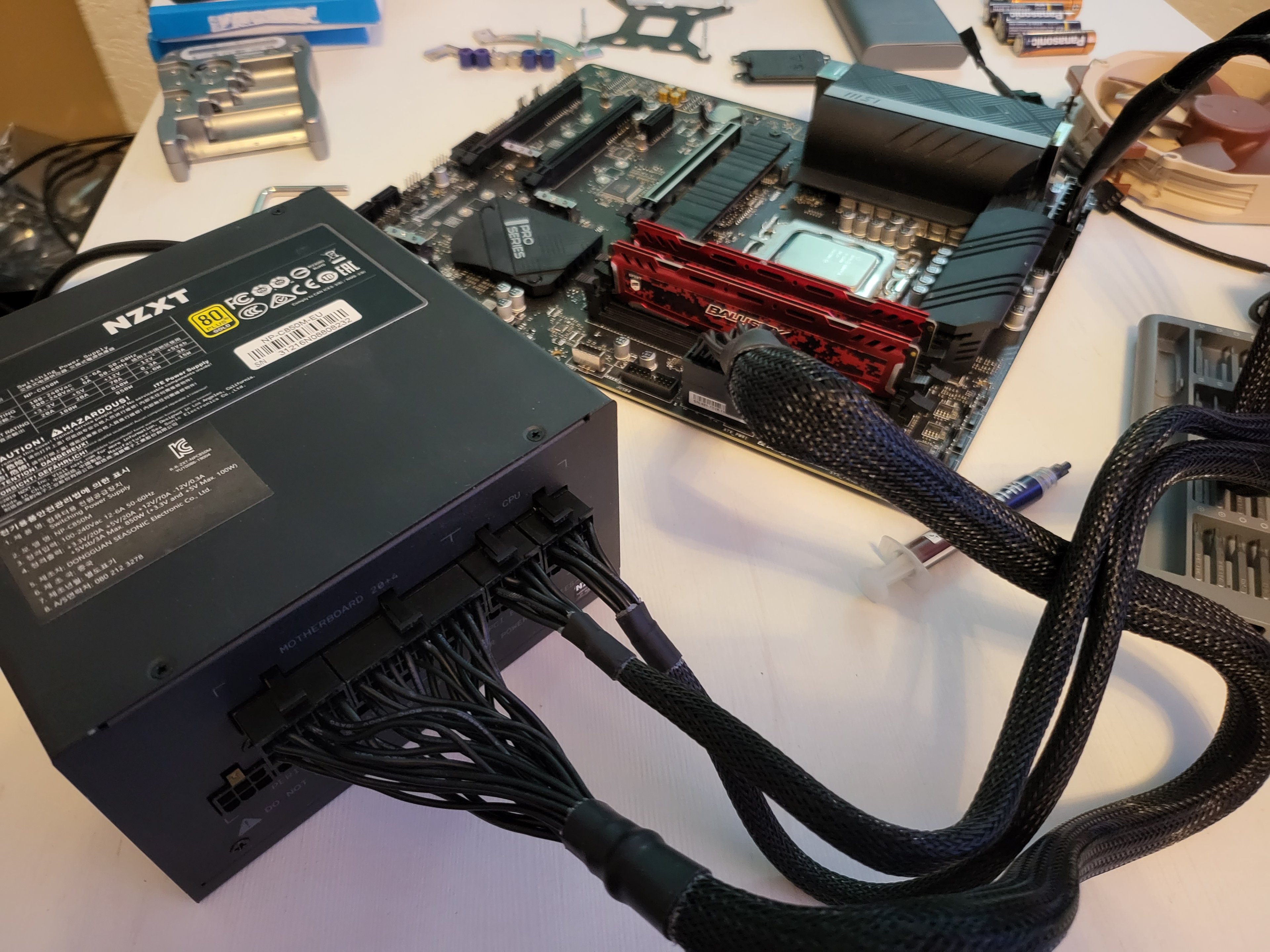

Na ja, bevor ich das MB eingeschickt hatte, hab ich über eine Woche viel durchprobiert. Foto in der Anlage.
Auch nochmal die Fan anschlüsse geprüft und Lüfter angeschlossen. Aber kommt nichts.

@Fusionator : Naja, wenn ich ein Bild bekommen möchte, sollten diese Teile schon da sein, gerade
ein Laie macht oder interpretiert hier gerne mal was falsch!
Wenn man einen Piepser hat, sollte er ohne Grafikkarte und Ram
zumindest piepsen, wenn nicht, ist das Board wohl hinüber.

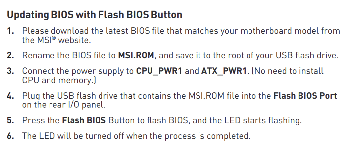

Ein Test ist, ob USB BIOS Flashback funktioniert, dafür reicht das Mainboard und Netzteil, funktioniert aber mit allen Komponenten:
[Quelle: MSI® PRO Z690-A WIFI / PRO. Z690-A Manual]
Ich hab bis jetzt nicht weiter darüber nachgedacht (weil alle meine Boards zu alt für sowas sind 🤷‍♂️ ), aber dann müsste ja irgendein Microcontroller auf dem Board sein, der diese Aufgabe übernimmt :confused_alt:
Andererseits steckt ja im Chipsatz bestimmt auch was in der Richtung drin.

Ich probiere mal Hauros Tipp aus.
