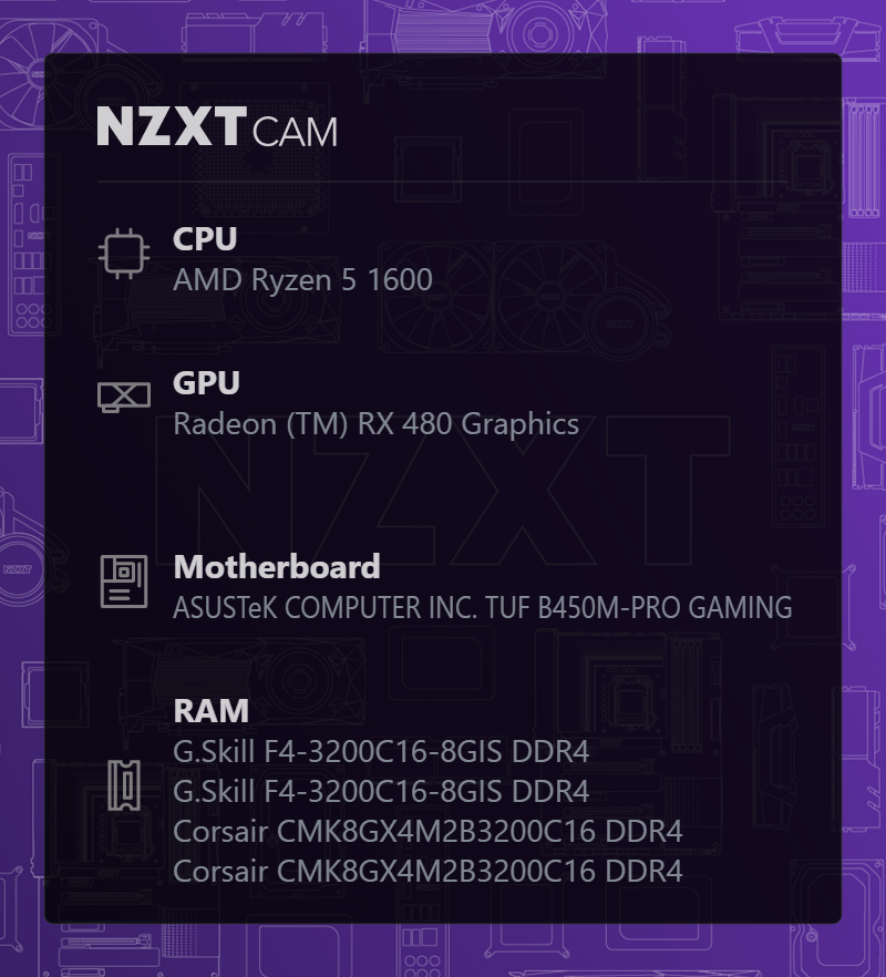

Guten Morgen, folgender Sachverhalt liegt vor und ich komme einfach nicht weiter. Hardware aufstellung siehe Bild.
Das Problem . Rechner fährt nurnoch Sporatisch hoch wenn man die Stromversorung der Grafikkarte entfernt und das auch nicht immer. Also habe ich mir gedacht holst dir ne neuen Grafikkarte und dann ist das problem erledigt. Nein besteht weiterhin , da habe ich gedacht Netzteil defekt auch dieses ausgetausch kein veränderung. Vielleicht kann mir hier jemand weiter helfen. Wenn noch Hardware fragen sind kann ich die gerne nachreichen

lsite mal bitte alle bauteile auf.

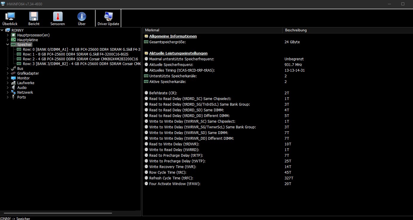

Sag bitte wie genau der RAM steckt und auf welcher Frequenz du ihn laufen hast (im zweifelsfall foto machen und hwinfo64 nutzen)

Und "Ryzen 5 1600" @ DDD4 3200, das mit Voll/Mischbestückung
sorgt auch für Probleme je nachdem.

Aktuell Arbeitsspeicherbelegung.
Zum Thema Prozessor / Netzteil hat die letzen 2 Jahre ohne Problem Funktioniert und keine Probleme gemacht.

Der RAM steckt so nicht gut, so dürftest du auch kein DualChannel haben.
Reaktionen: FabToGo und madmax2010
4 verschieden RAM Module und 8GB und 4GB gemischt für SingleChannel.
Ah ne, doch nicht 4 verschiedene, hab mich getäuscht.

@hartig29 Würde auch eher auf den RAM als auf das Mainboard tippen.
Ich würde einfach mal mit den 8GB arbeiten und nur mit einem Riegel und schauen was passiert.
edit: Mit 2*8GB natürlich.
Gerade erst geschnallt, dass Bank 0 und 3 gar nicht leer sind :D

Bedenke: Das ist eine Zen1 CPU. Die haben selten 3200MHz mit nur 2 Riegeln erreicht. Mit G.Skill Aegis so gut wie nie. Die sind notorisch schlecht uebertaktbar.
Dann stecken sie halt kreuz und queer.
Der Ram lauft auch einer eher komischen Frequenz. Da sollte nichts unter 1066 .5 stehen

Zu diesem typischen Nach-Mitternacht-Thread (maue Informationen und Angaben, ungenügende Beschreibung der Symptome) kann ich nur auf die Vorgehensweise mit nur EINEM RAM-Riegel hinweisen, als Start um ggf. einen der vier Riegel als verdächtig zu identifizieren.
Dabei das Ganze mir jedem Riegel einzeln probieren.
Ist ein Muster zu erkennen?
