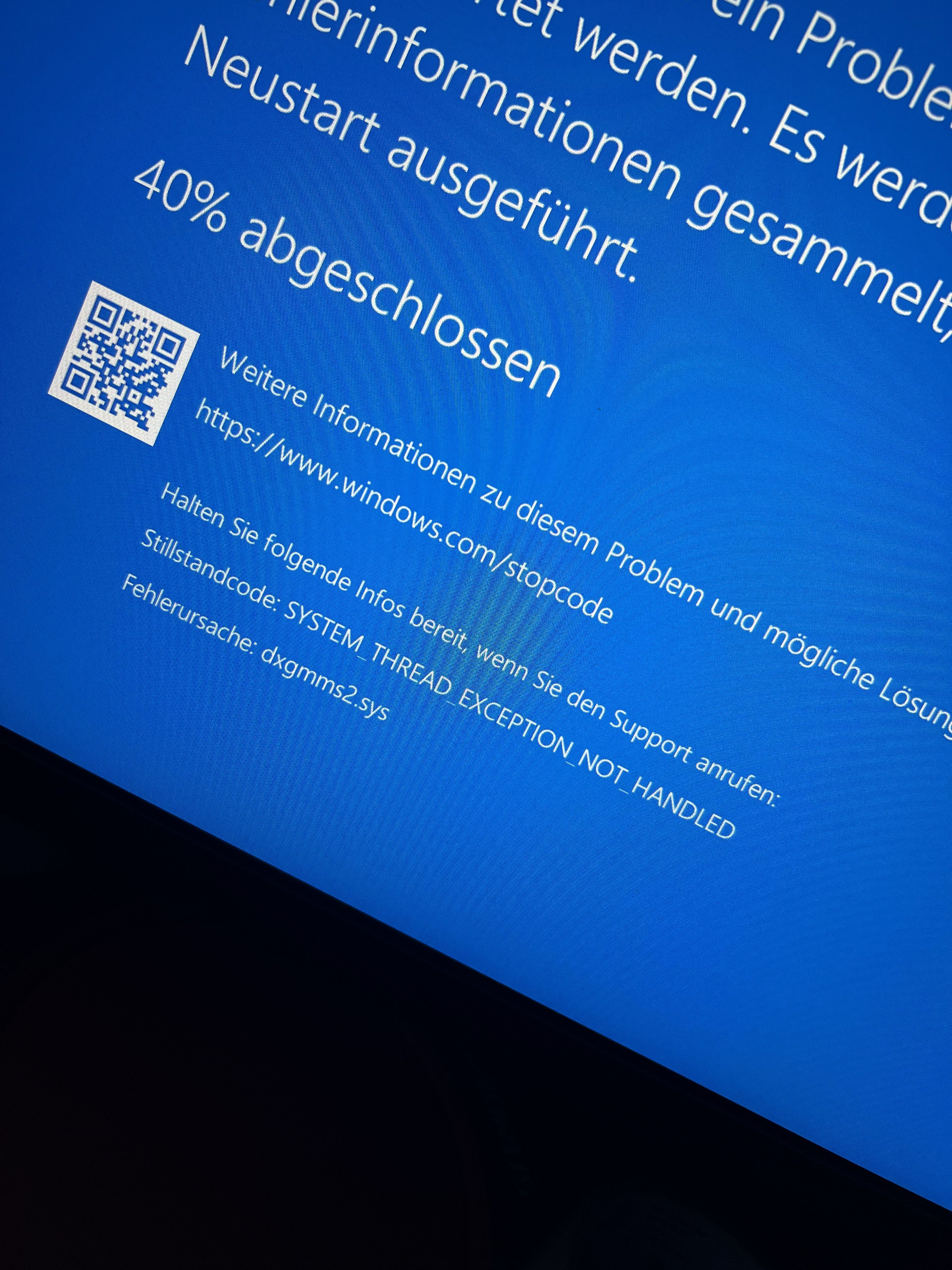

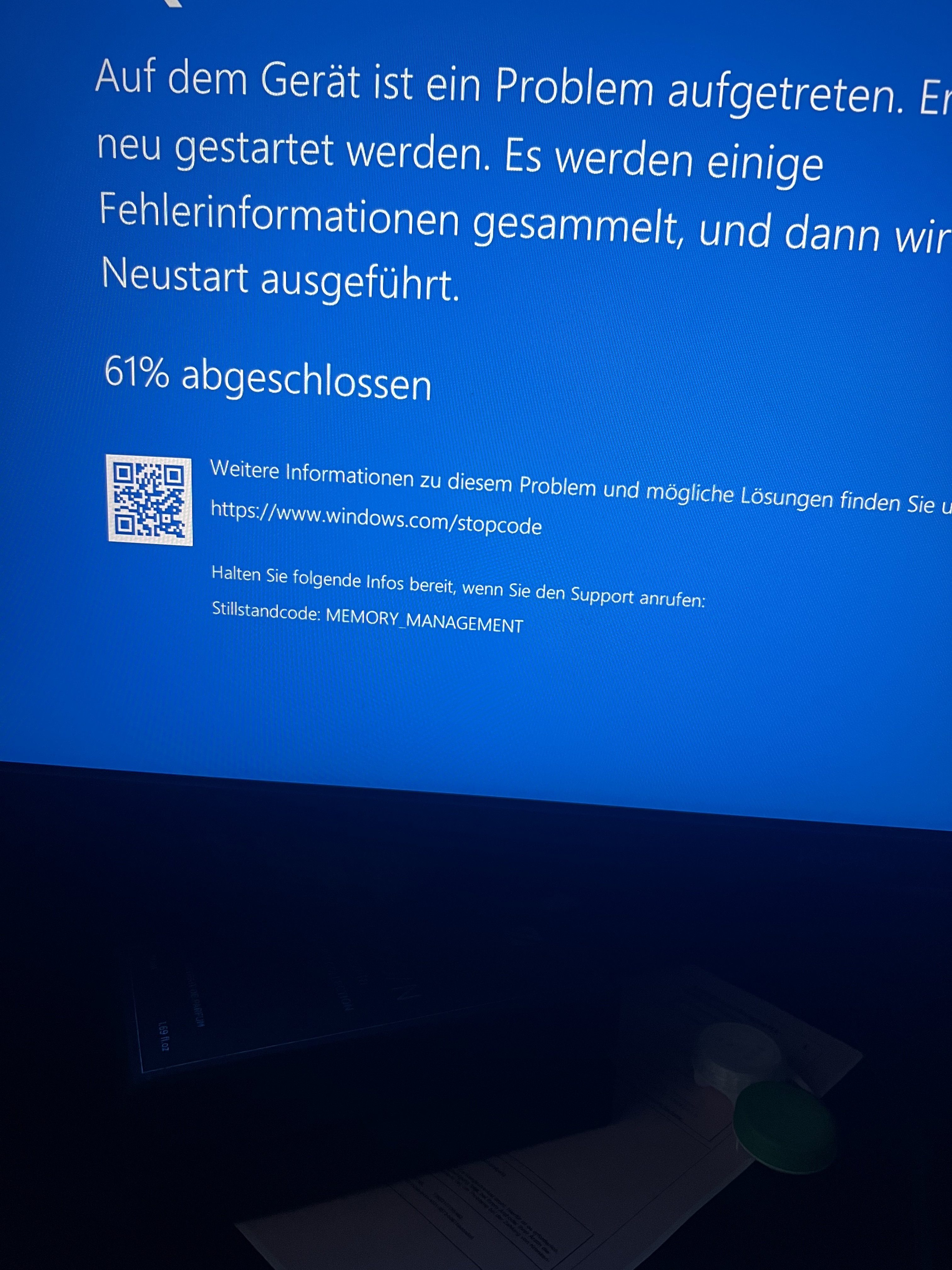

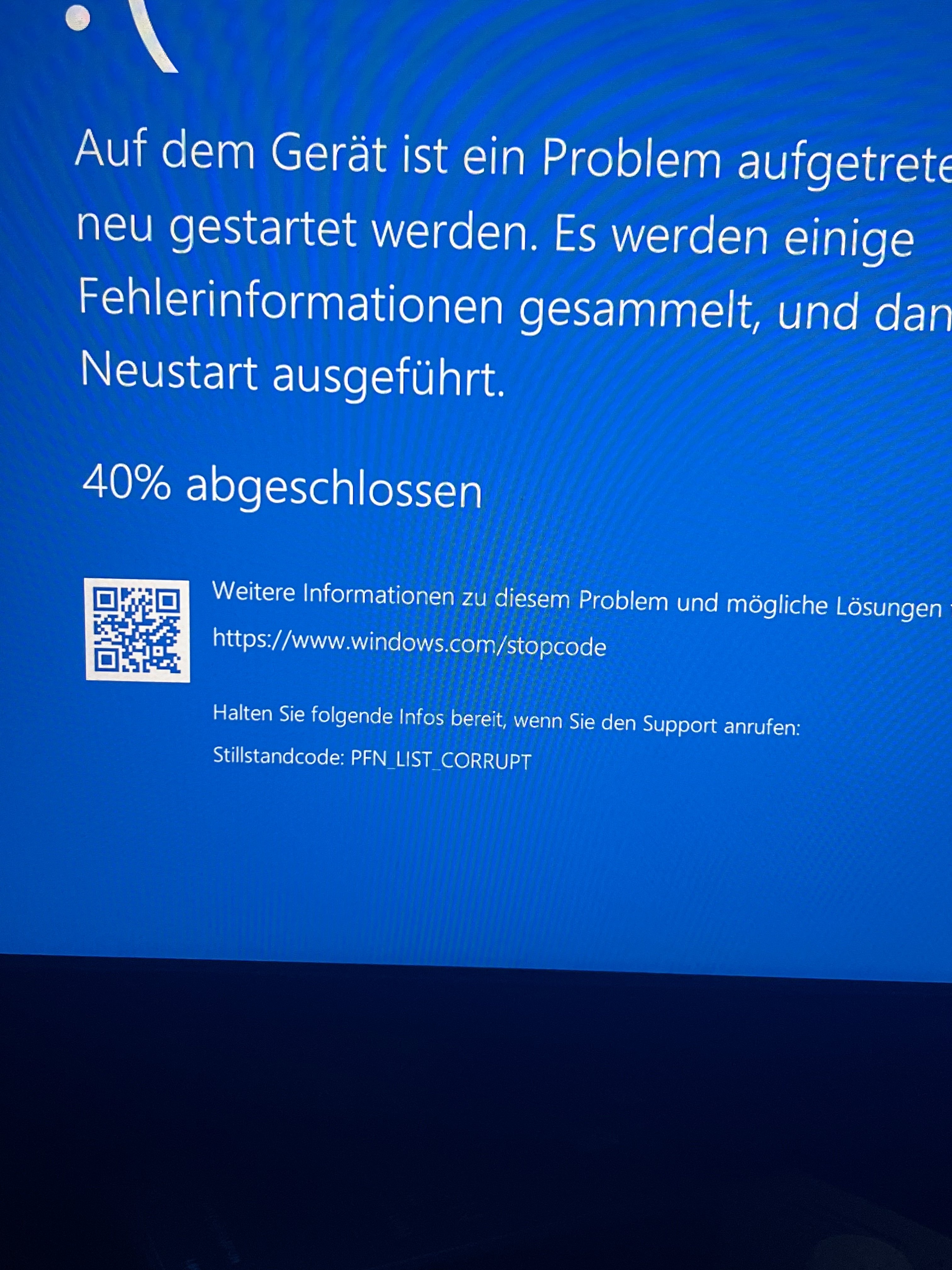

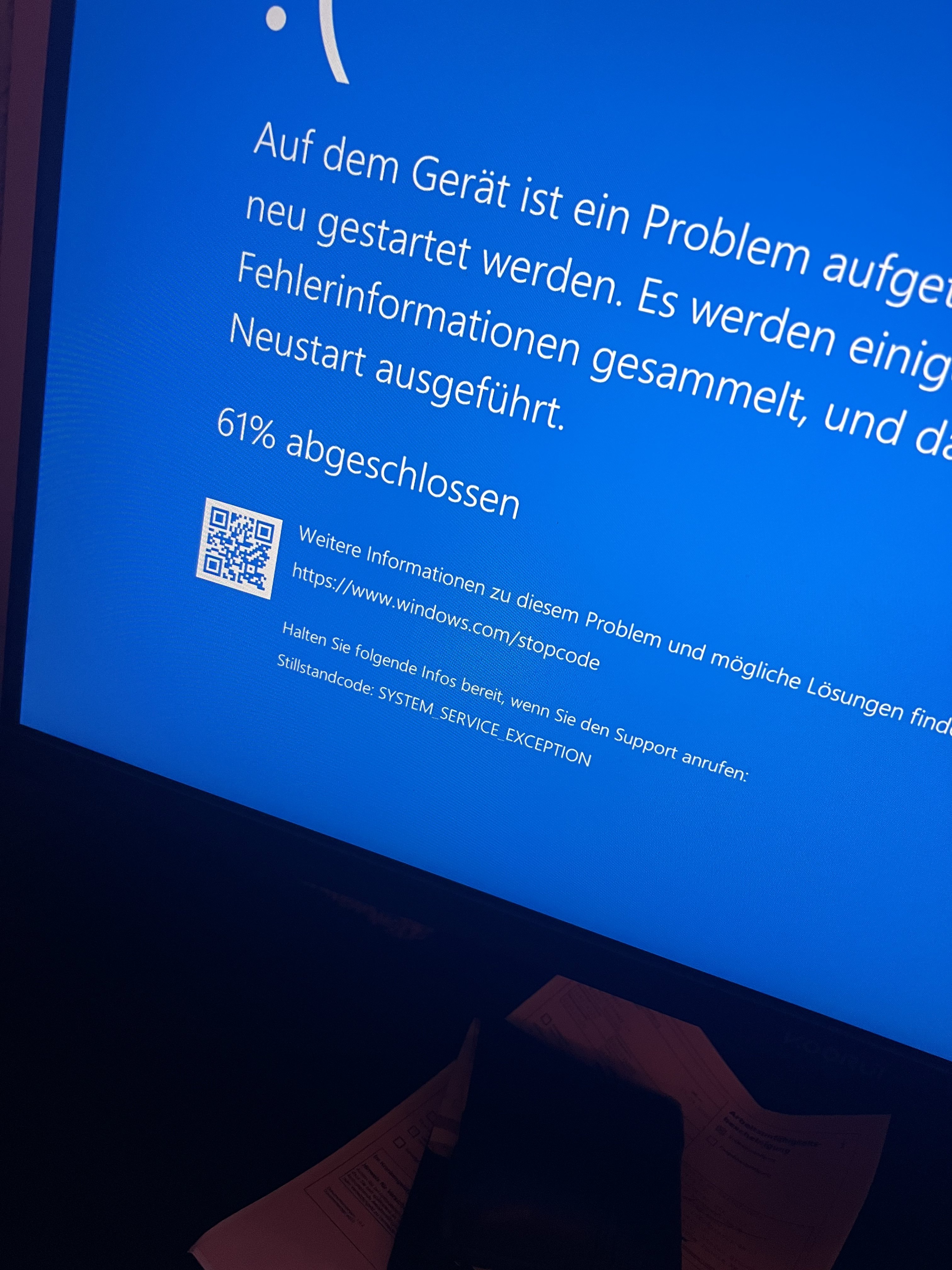

1. Direkt nach dem fertig bauen und testen meines PC‘s habe ich als ich eine Netzwerkverbindung über LAN herstellen wollte feststellen müssen, dass der LAN Anschluss von meinem Mainboard nicht funktioniert… Unter Adaptereinstellungen wird gar nichts angezeigt, trotz aktiven Einstellungen im BIOS. Nach langer Recherche und anwenden verschiedener Problemlösungen bin ich immer noch zu keinem Ergebnis gekommen und ich habe es sein lassen, da ich auf diversen Seiten gelesen habe dass wahrscheinlich der Onboard LAN chip defekt ist und man das Mainboard zurückschicken sollte.
Ich habe das Problem mit dem LAN Anschluss erstmal ignoriert, da ich noch eine Netzwerk/LAN karte von meinem alten Rechner zur Verfügung hatte. Diese habe ich dann eingebaut und konnte somit auch eine stabile Internetverbindung mit Kabel herstellen.
Also habe ich erstmal die Games installiert die ich so auf dem Rechner zocken wollte. (warzone 2.0 / Apex Legends / ARK / Valorant / LoL)

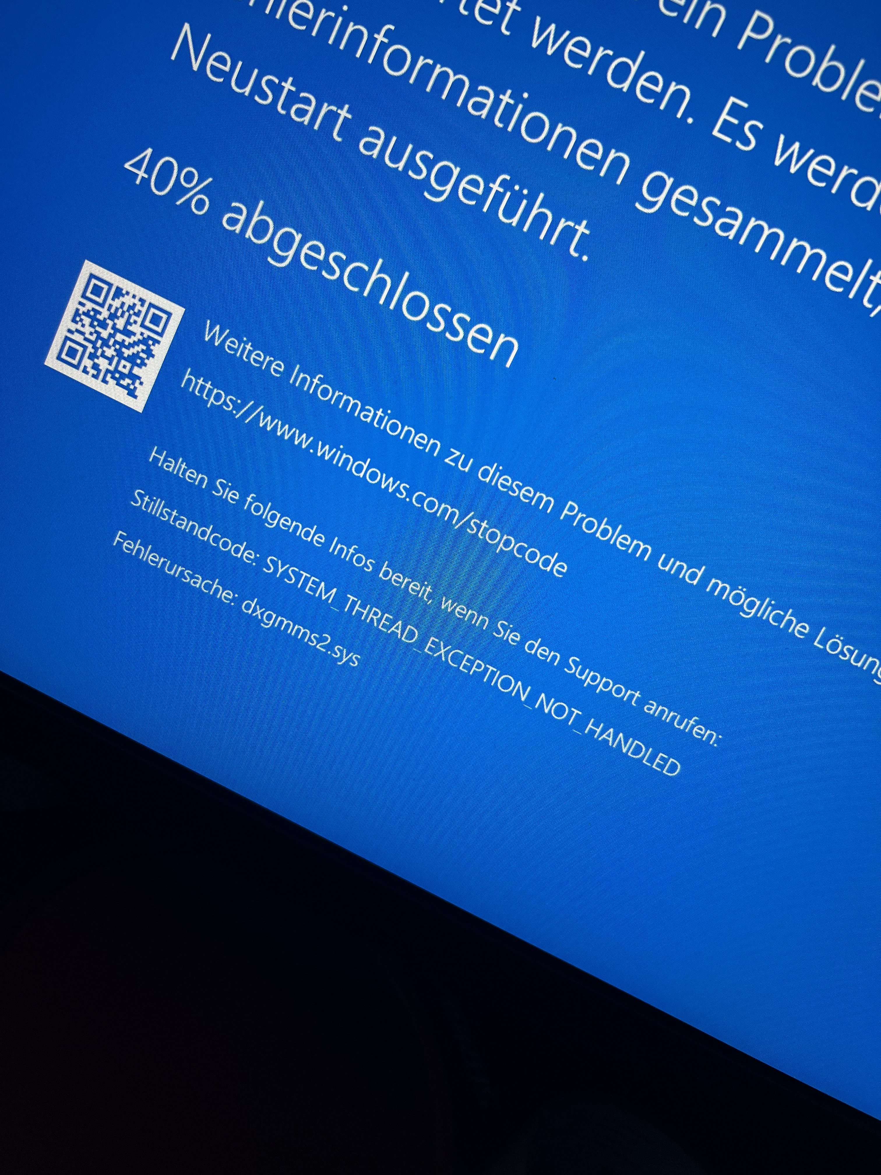

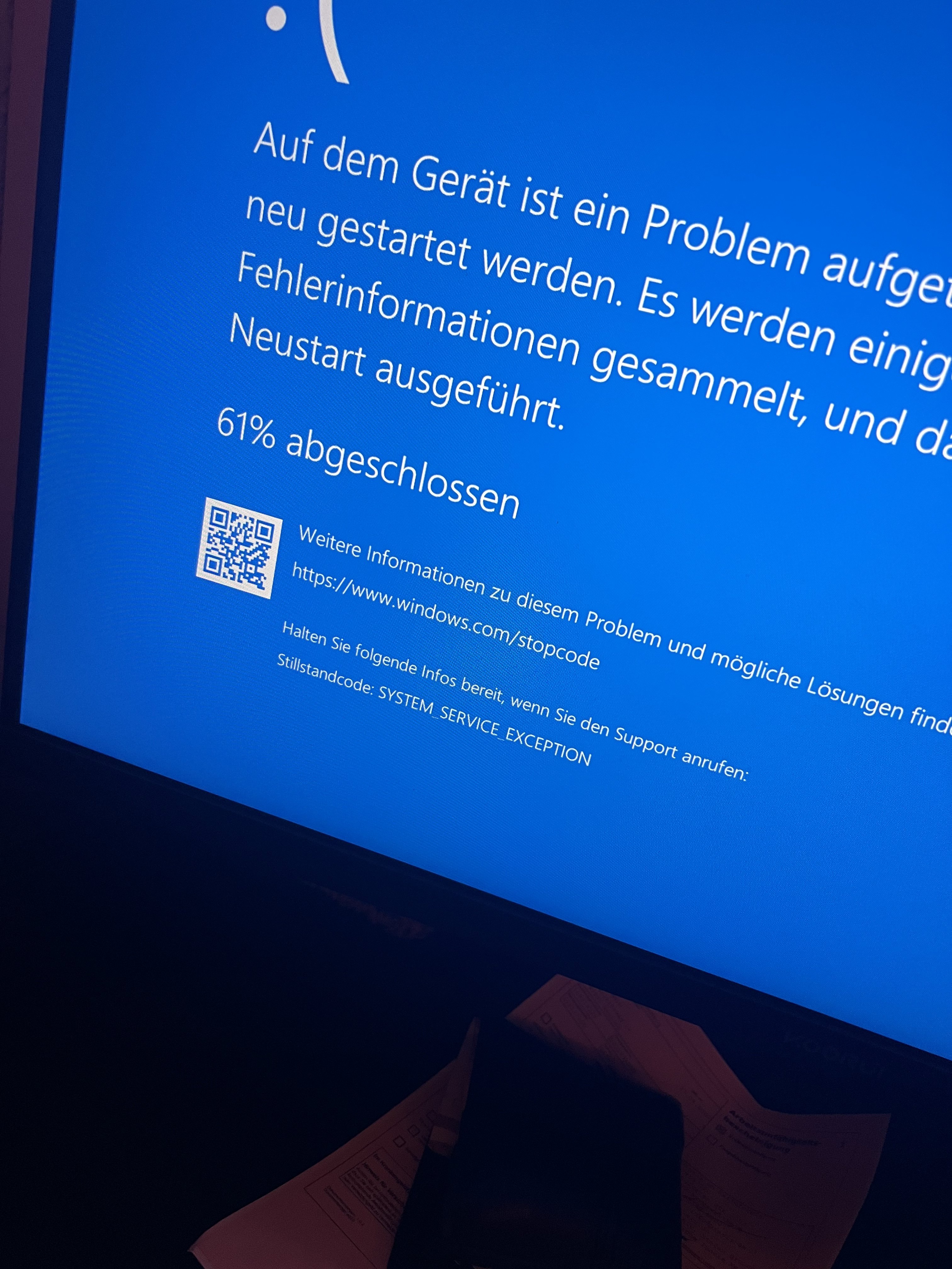

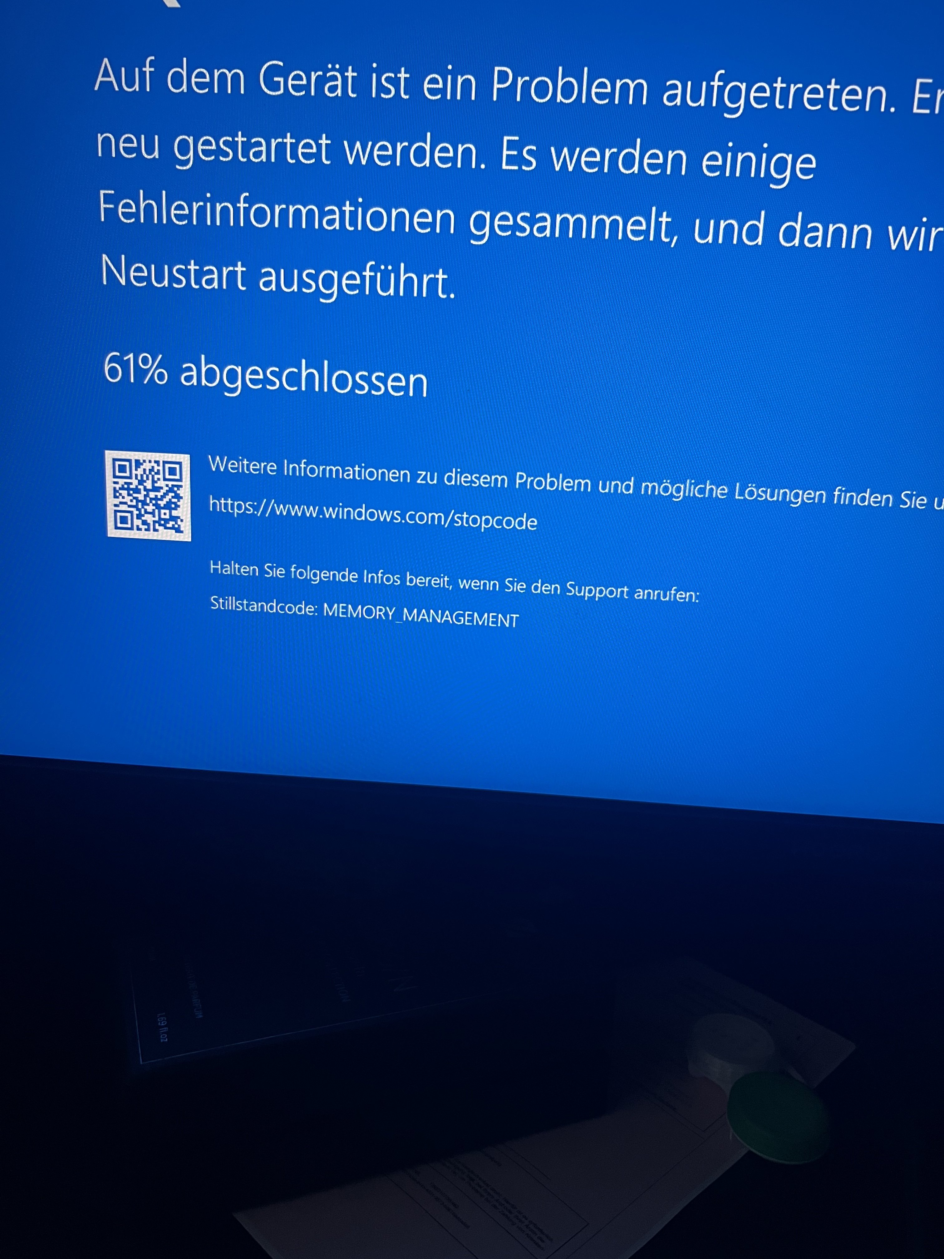

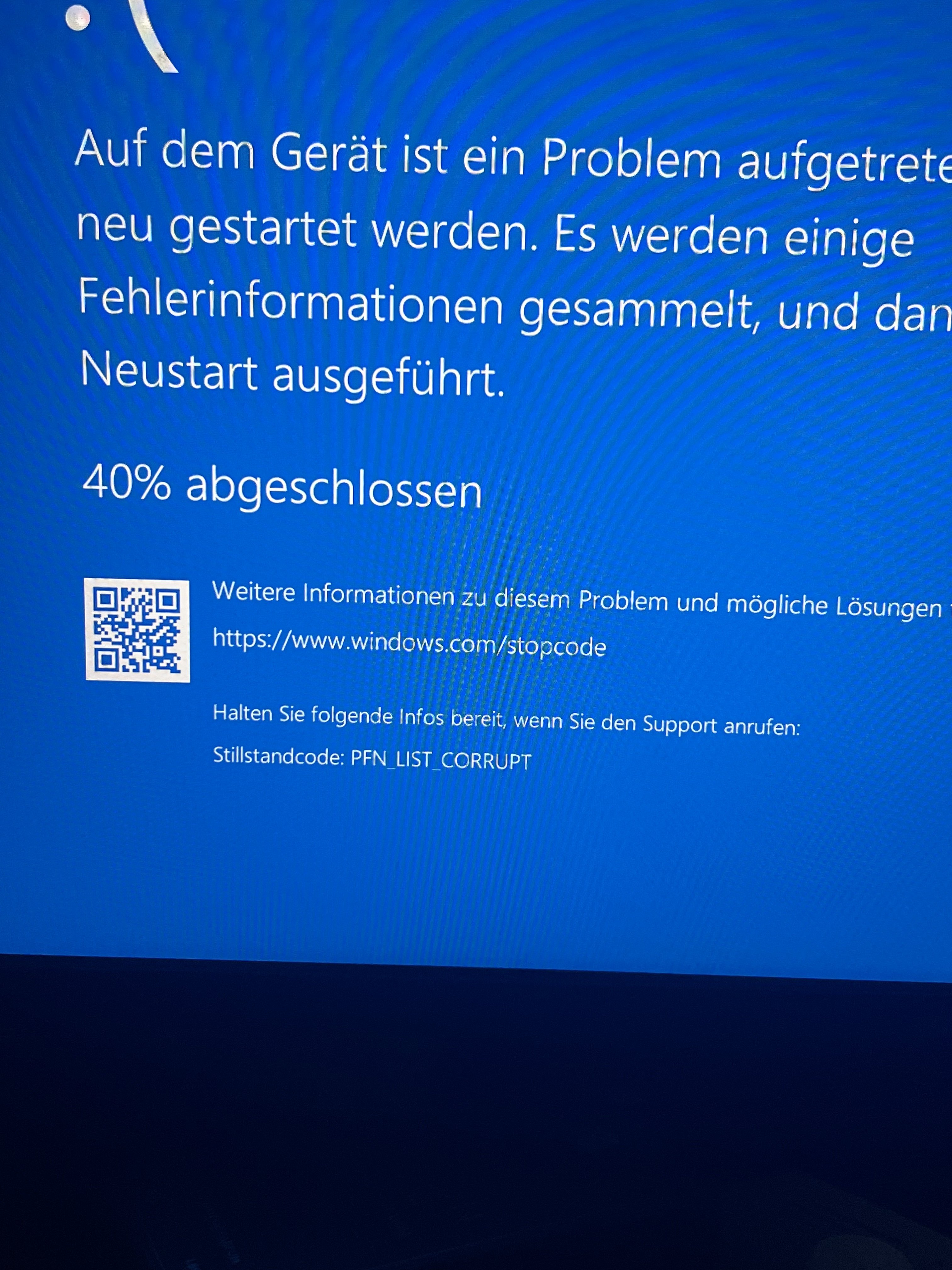

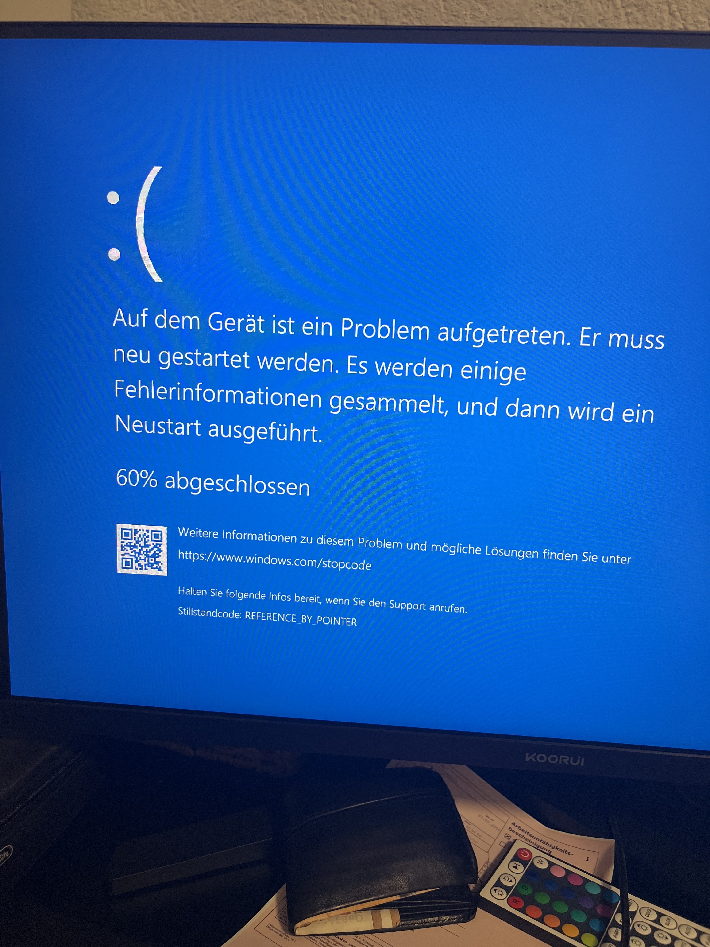

2. Dann trat allerdings ein weiteres Problem auf… Es hat angefangen mit einem unerwartetem Bluescreen wo sich dann mein Rechner neugestartet hat und nach dem neustart problemlos wieder ging für eine x beliebige zeit. Ich habe mit Hilfe von Recherchen sämtliche Diagnosemethoden über Windows durchgeführt um über die Software evtl. vorhandene Hardwarefehler zu identifizieren, jedoch wurde alles ohne Mängel abgeschlossen laut Windows.
Ich konnte erstmal jedes Spiel ohne Probleme spielen bis auf Warzone 2.0 (Aber da soll das Game ja allgemein oft crashen hab ich von Freunden gehört)
Habe das Mainboard dann erstmal neu geflashed weil ich dachte evtl. ist ein BIOS Fehler vorhanden. Anschließend wurde Windows, alle Treiber und auch die Spiele neu installiert um evtl. Softwarefehler zu beheben. Jedoch blieb der unerwartete Bluescreen erhalten.. Manchmal kommt es zu gar keinem Bluescreen und manchmal öfter in kürzeren Zeitabschnitten.
Dann wurde Windows erneut installiert und plötzlich ließen sich gar keine Spiele mehr starten… Der Bildschirm war sofort eingefrohren sobald das erste Ladebild ingame kommt und ich musste entweder den Rechner neu starten oder wurde automatisch in den Desktop geworfen.
Erst dachte ich dass die Grafikkarte hinüber ist, habe dann mit einem Multimeter die Karte auf Kurzschluss durchgemessen, jedoch war dies auszuschließen. Dann habe ich meine alte GTX 1060 eingebaut um zu schauen ob diesmal die Spiele starten lassen. Ging trotzdem nicht somit konnte ich die Graka endgültig ausschließen.
Anschließend dachte ich komm tausch mal die RAM Riegel.. Ich habe meine alten 16GB DDR4 RAM Riegel von Crucial eingebaut und siehe da, das Problem ist beseitigt???
Ich konnte plötzlich jedes Game ohne Probleme starten und auch zocken.
Dann habe ich erneut die neuen 32GB von Corsair eingebaut und es funktioniert trotzdem?? Also sind die neuen RAM Riegel doch nicht defekt nehme ich an ? Diese hatte ich zuvor bereits über Windows überprüfen lassen, da ich mich zuvor wie bereits erwähnt wegen dem Bluescreen allgemein informiert hatte, wieso dies auftreten kann.
Jz stelle ich mir die Frage ob das Mainboard ganz sicher eine Macke hat oder doch etwas komplett anderes der Auslöser ist ??

Aktuell scheint er zu laufen ja, konnte den PC aber seit dem Versuch nicht ausführlich testen. Habe das vorgestern Abend so mit Grafikkarte und RAM tauschen getestet und gestern lief er als ich ihn 2-3h im Betrieb hatte. Dann trat aber erneut ein Neustart auf, ohne einen Fehler-Bluescreen wo ich mir dachte was ist denn jz los ? Nach dem Neustart war ich an dem Punkt wo ich Windows wiederherstellen oder den Vorgang abbrechen konnte, habe dies abgebrochen und der Rechner hat sich normal gebootet.
