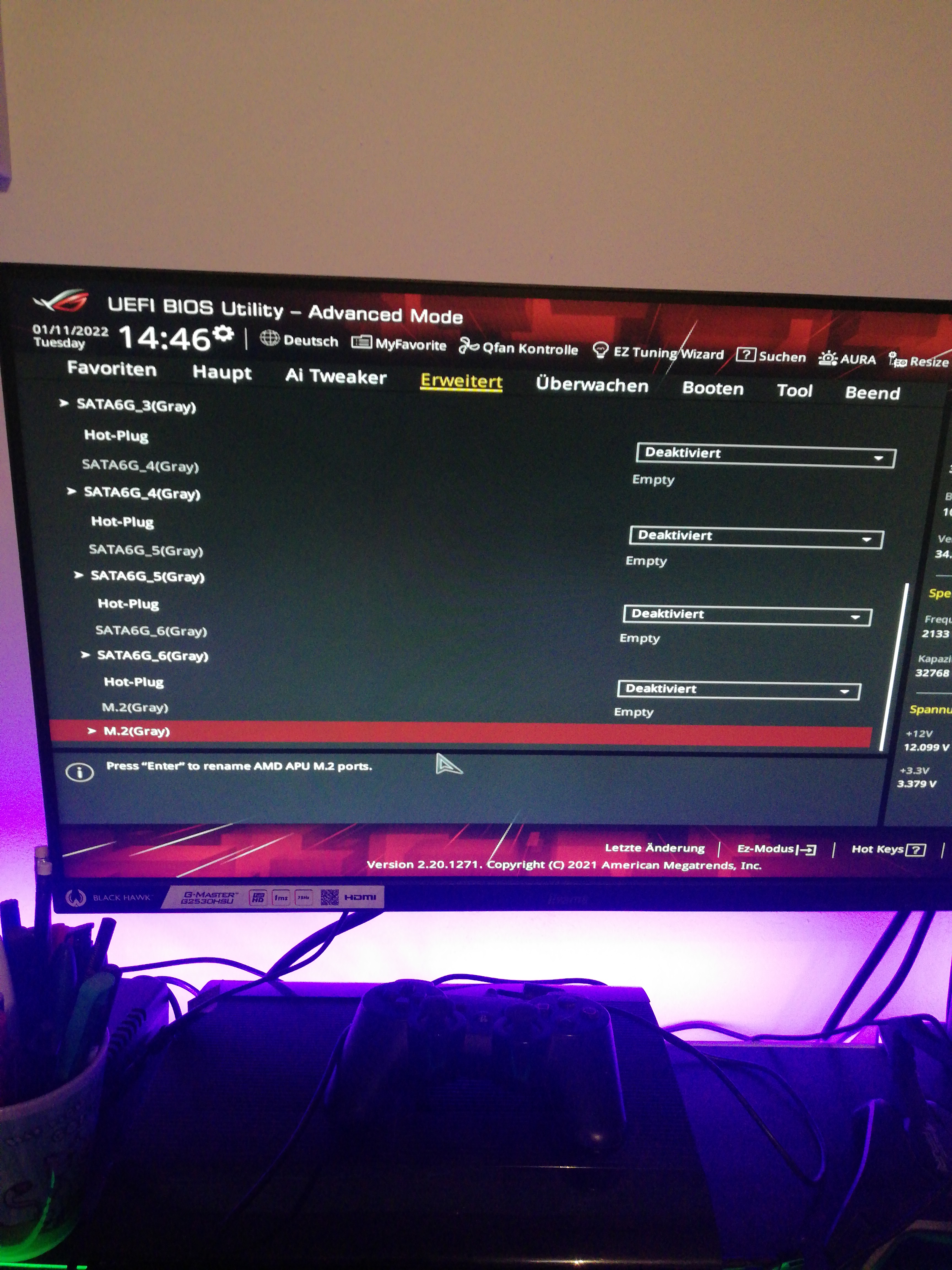

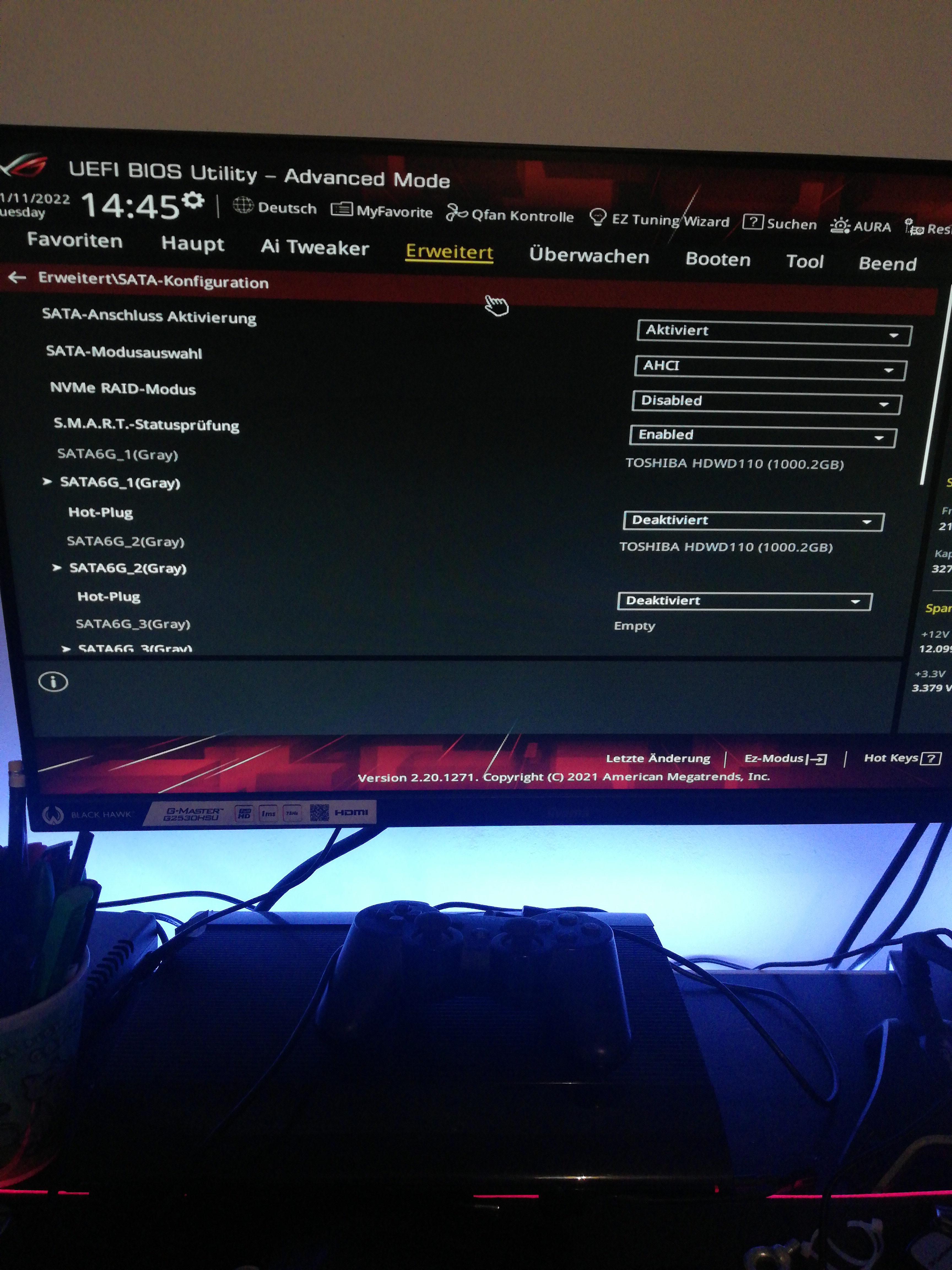

Im UEFI werden ja beide HDDs angezeigt, also schau nochmal unter Windows im Device Manager und Disk Management
Über sowas bin ich auch schon gestolpert und ich denke @Smily hat da den richtigen Punkt genannt. Andere SATA Ports als wie 5/6 probieren.
Er nutzt 1 und 6.
Das passt auch zu dem was Smily gemeint hat.
Die am 6er wird nicht erkannt, wegen der m.2
DIe am 1er wird im BIOS erkannt. Die sollte dann eigentlich auch in der Datenträgerverwaltung zu sehen sein. Wahrscheinlich hats der TE übersehen, weil er beide erwartet hat
