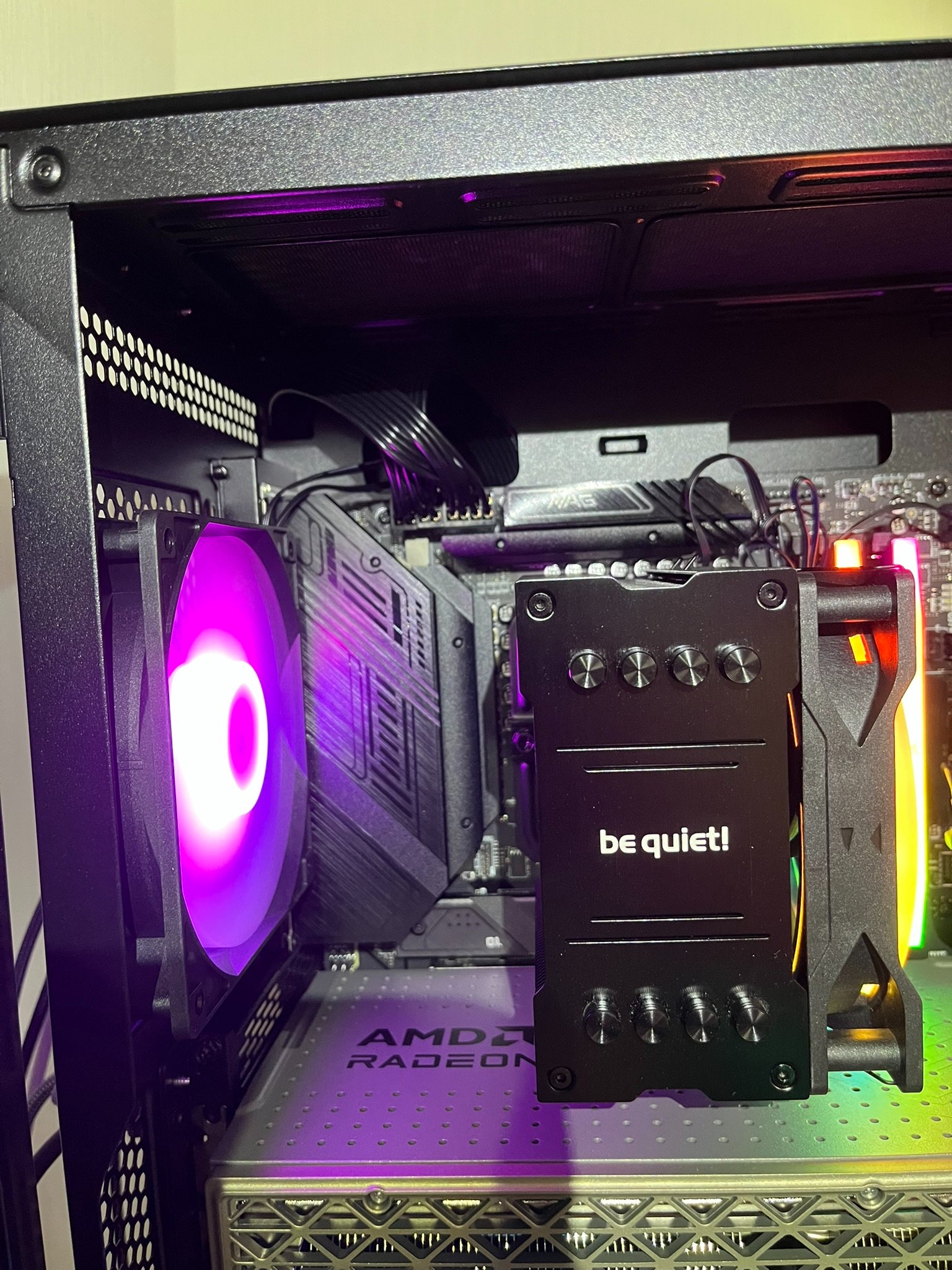

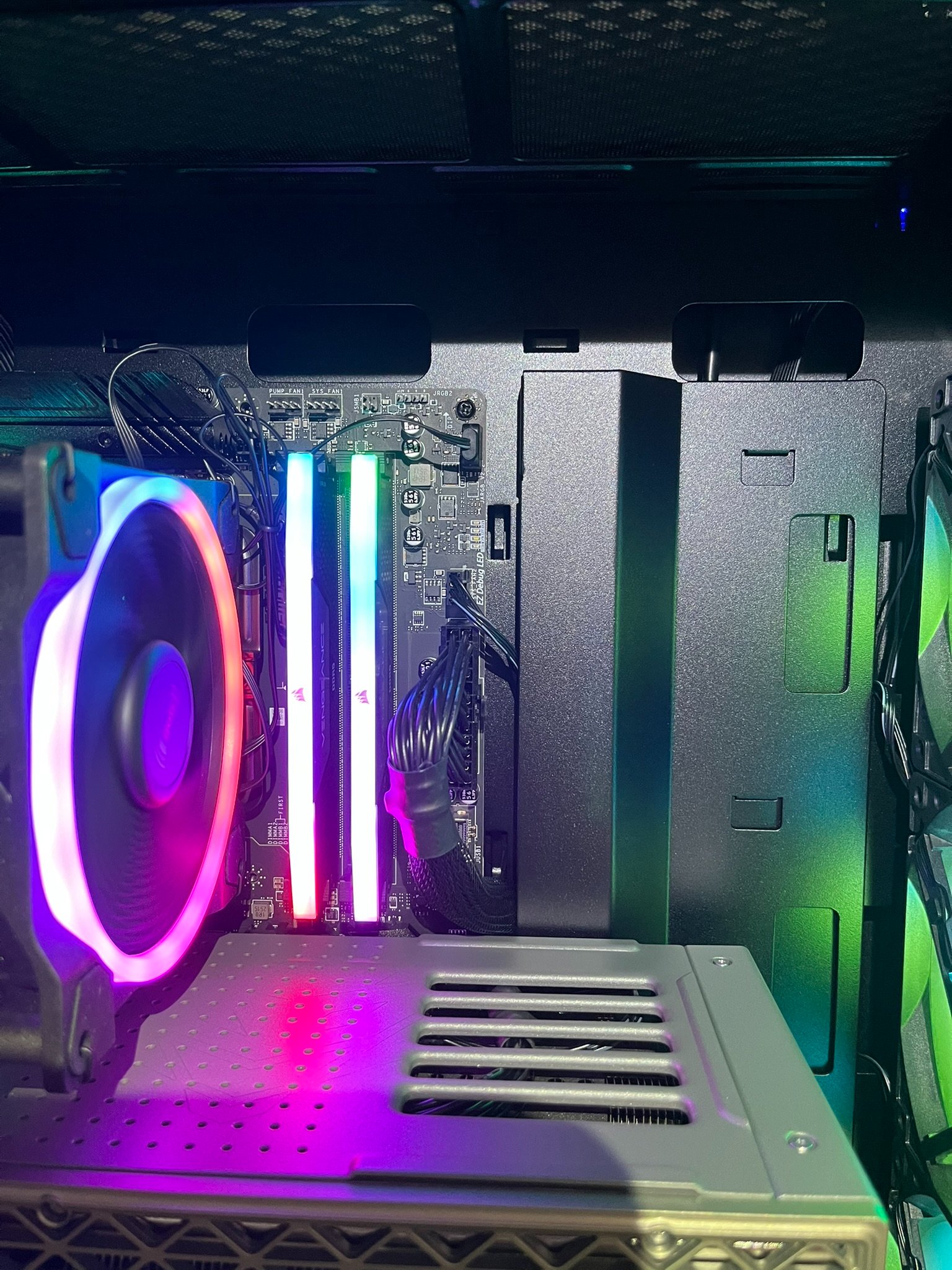

Das ist dein erstern PC Zusammenbau? Fotos könnten dann hilfreich sein. Bitte scharfe und gut ausgeleuchte Fotos :-)

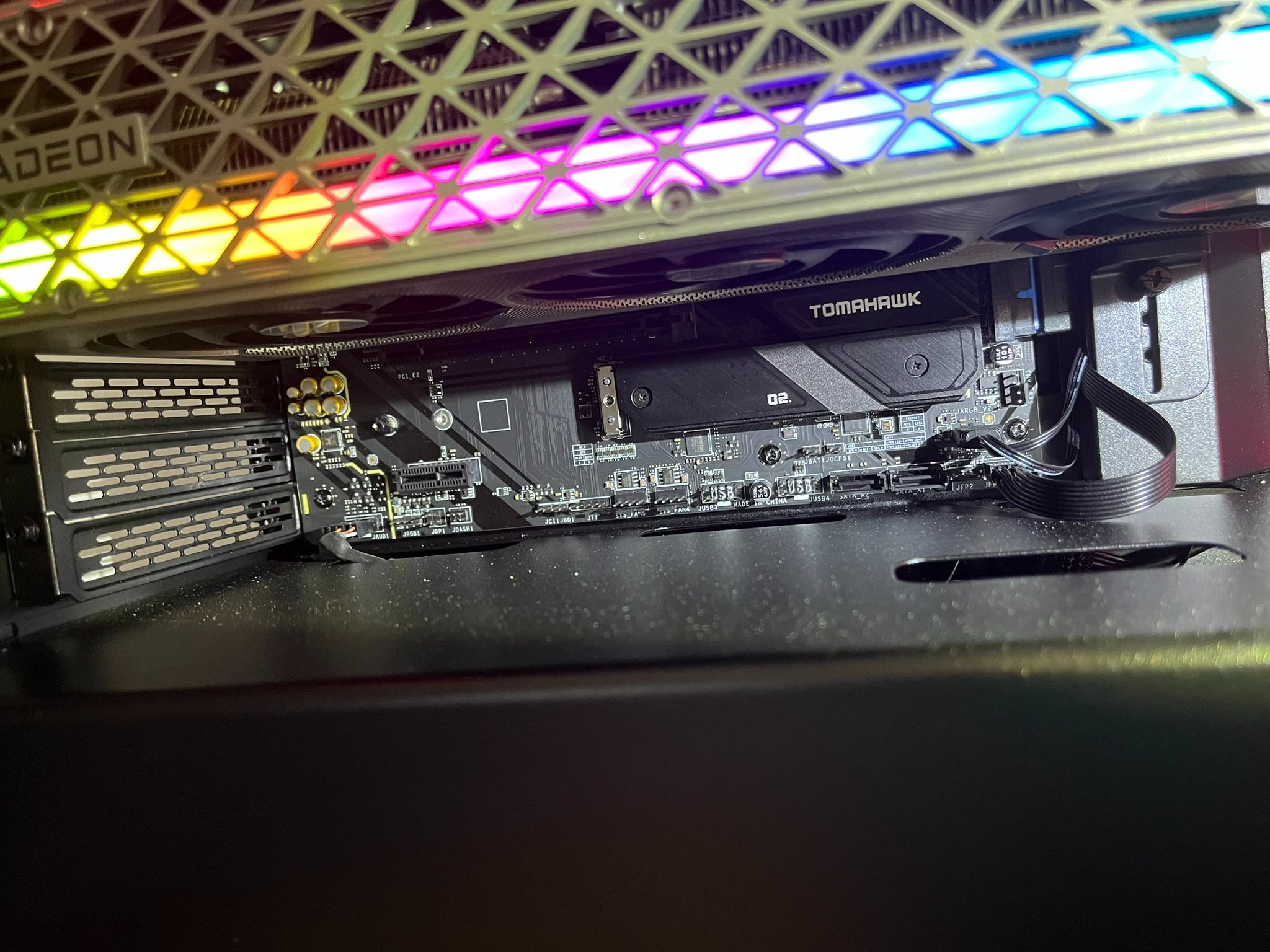

BIOS habe ich gestern noch auf die aktuellste Version 7D75v1O aktualisiert.
Windows ist auf dem aktuellsten Stand.
Ist mein zweiter PC-Zusammenbau. Der erste lief leider auch nicht reibungslos aber das lag an einem beschädigten Mainboard.

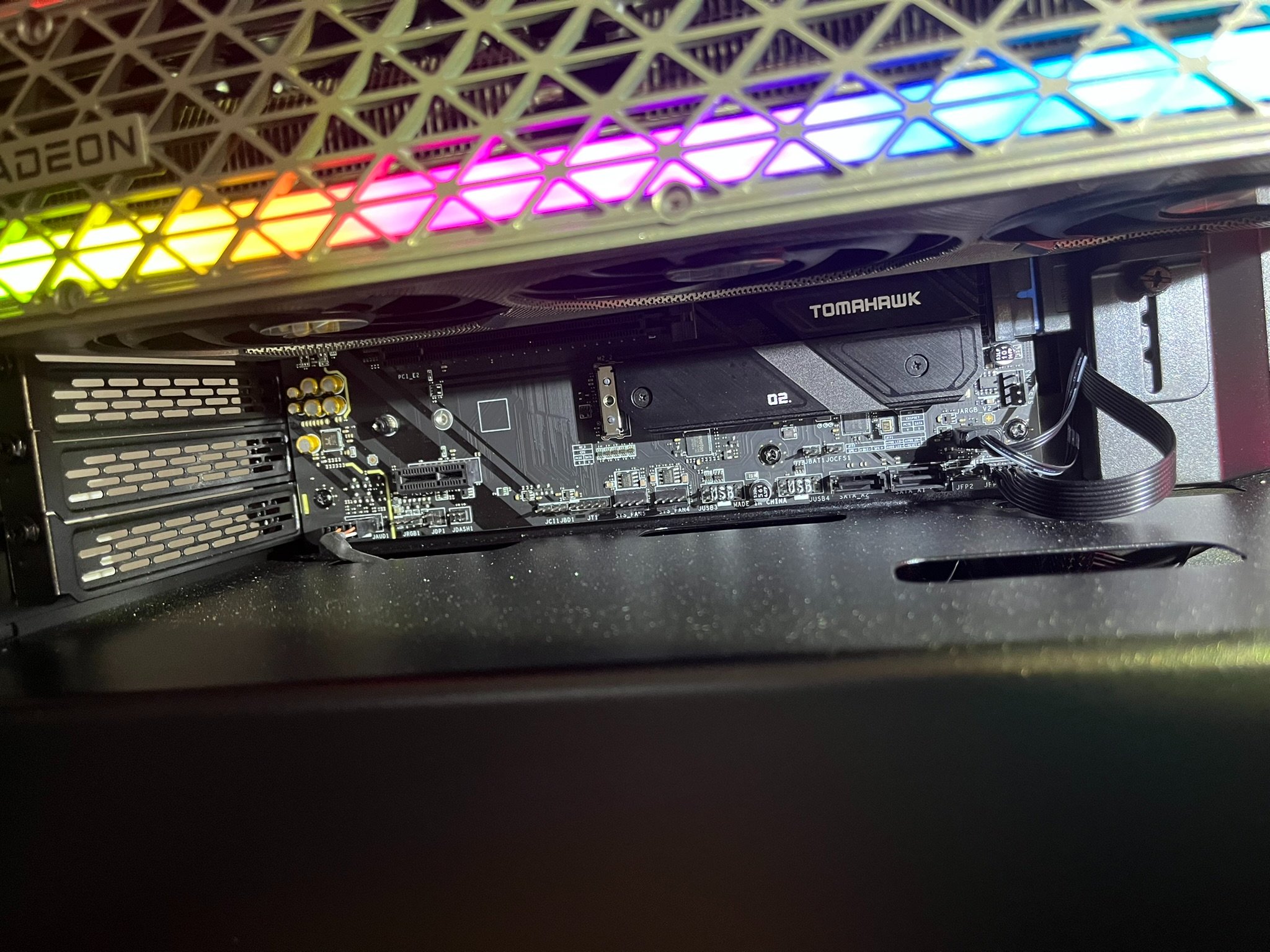

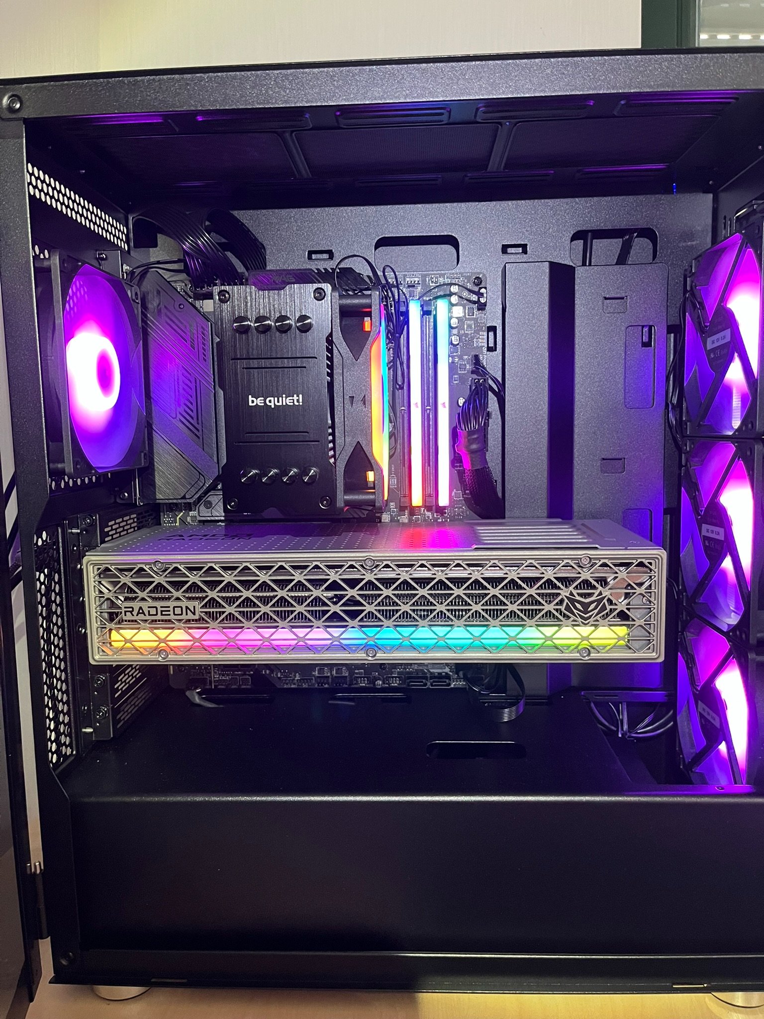

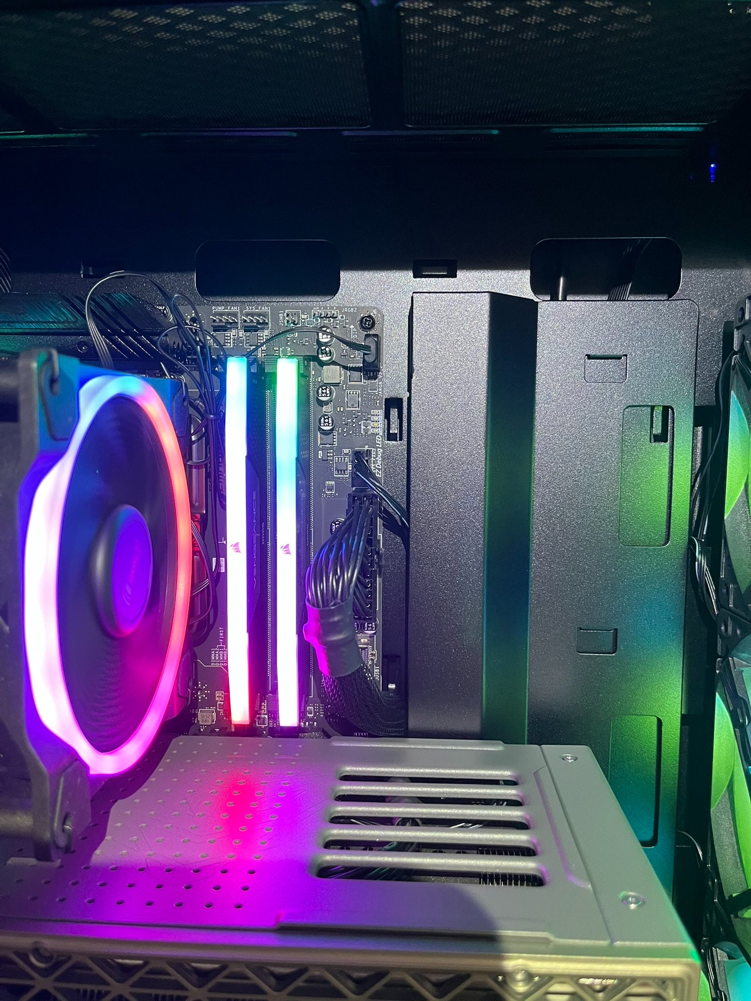

HareK schrieb:
SAPPHIRE Radeon RX 9070 XT Nitro+ Gaming OC

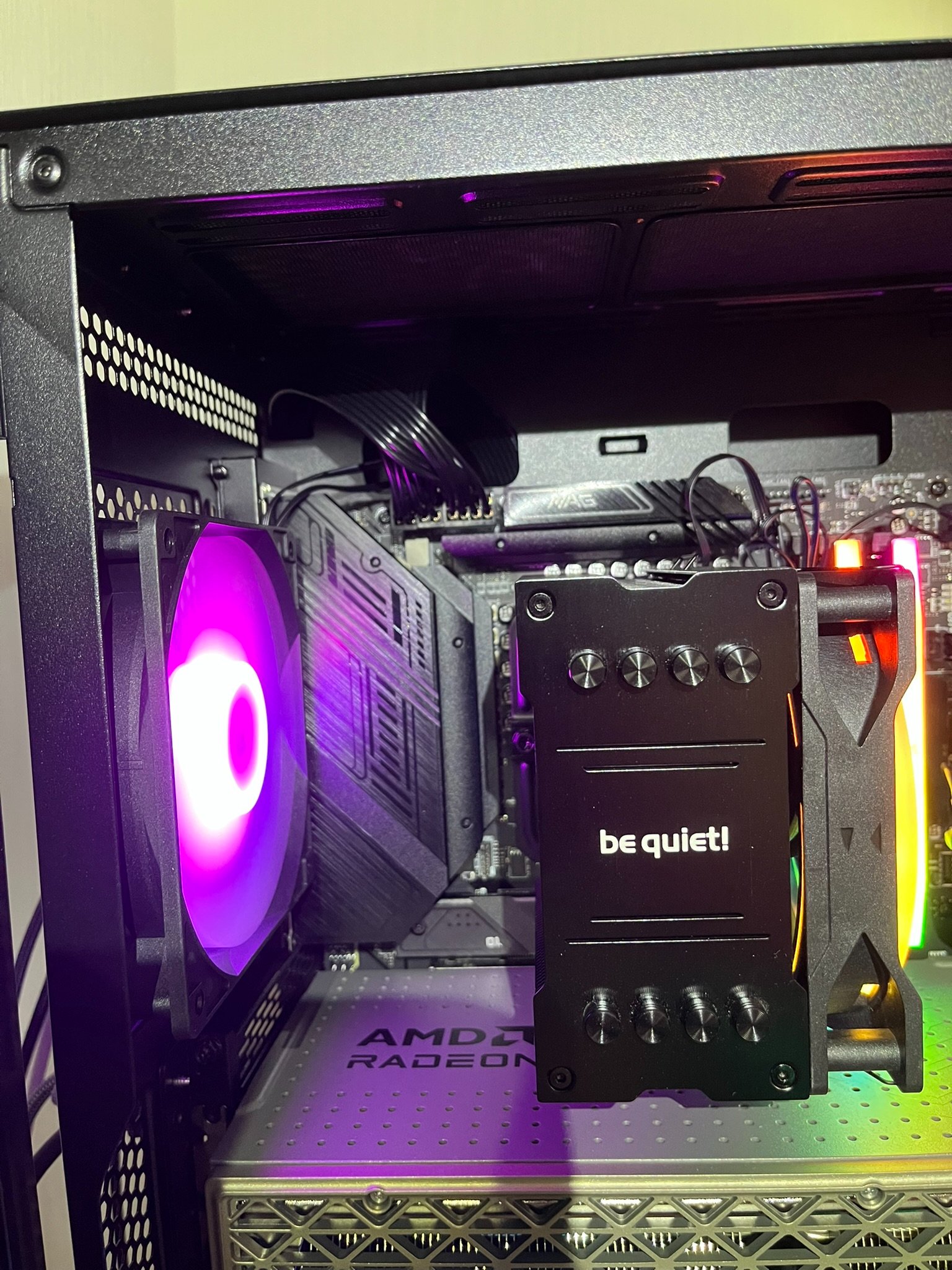

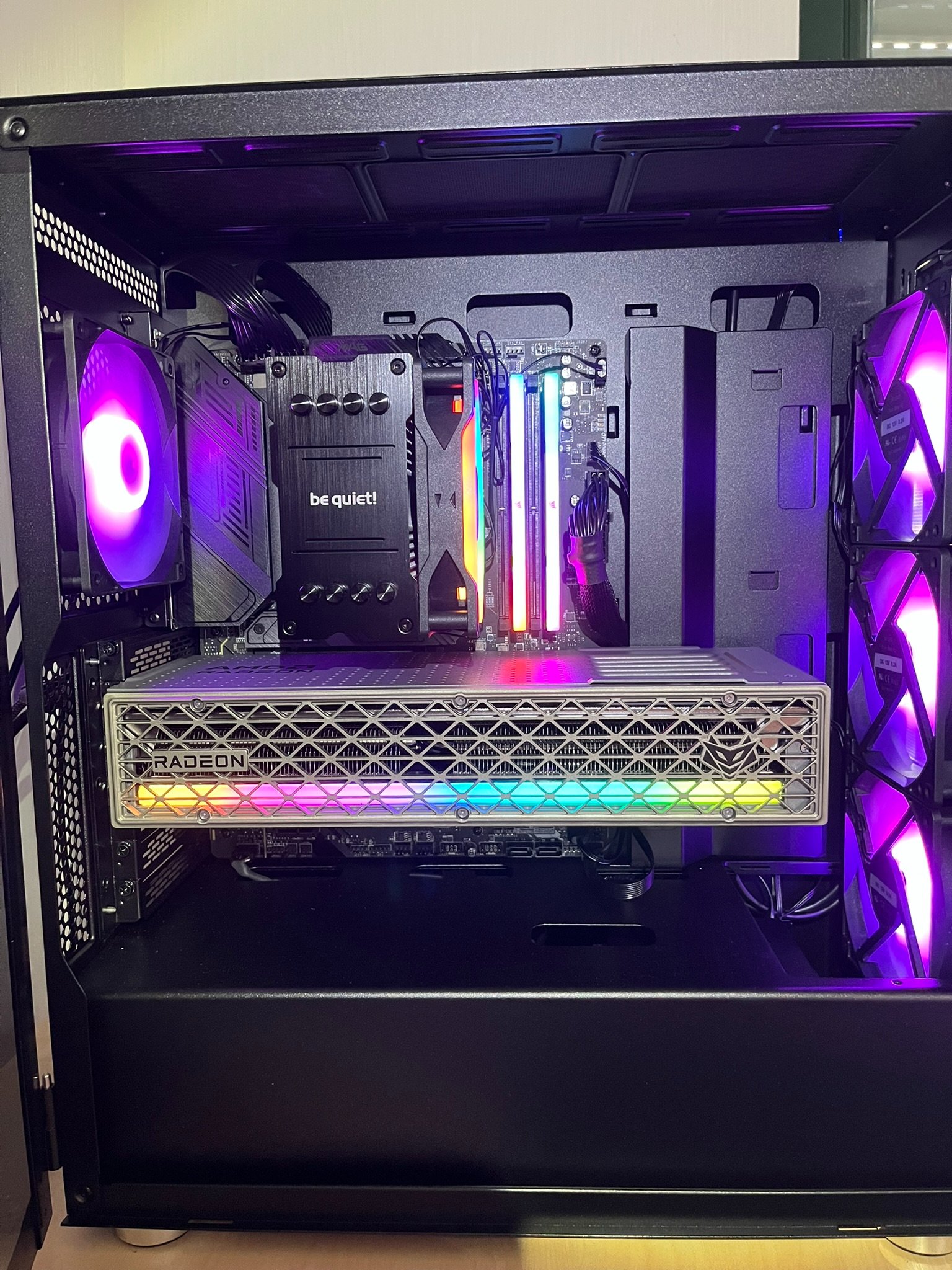

Wie ist die Karte angeschlossen? Hat jede Buchse an der Karte auch ein ! eigenes ! Kabel? Oder hast du zufällig ein Y-Stecker vom Netzteil verwendet?
Ich wäre auch mal für ein Foto des Innenlebens um mal zu schauen.
Mir fällt auf
a) Du hast nicht alle Schrauben beim Mainboard benutzt. Zumindest die mittag über CPU/RAM fehlt. Warum?
b) Wahrscheinlich fehlen da die Abstandshalter?
c) Der Stecker für die CPU Spannung links oben sieht nicht ganz sauber reingedrückt aus?
Ansonsten sieht das ganz gut aus :-)

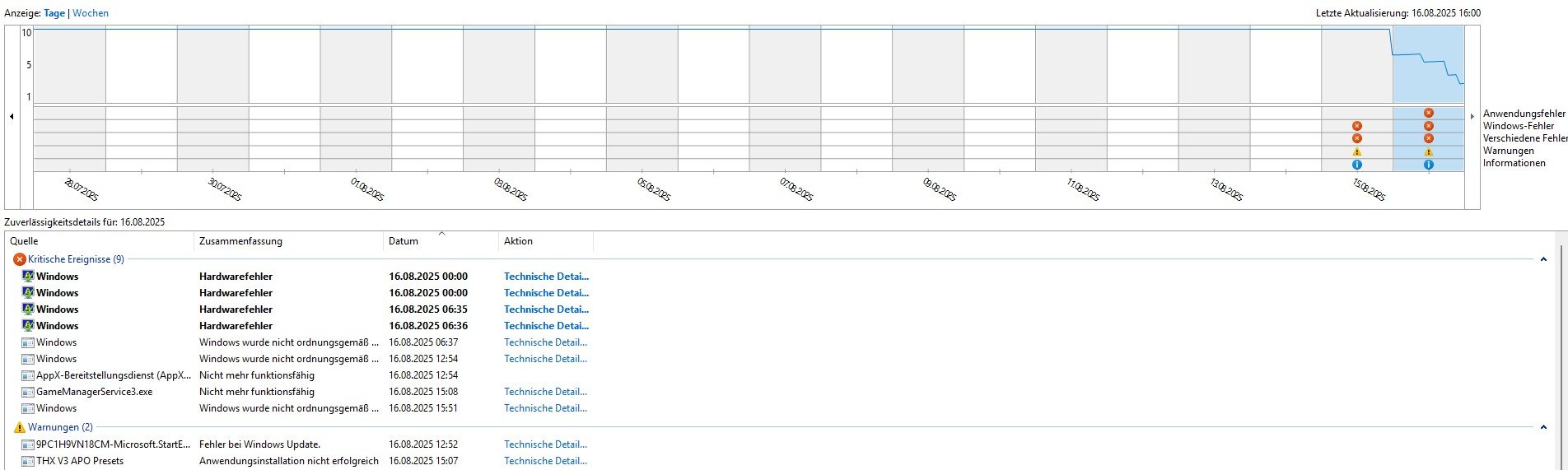

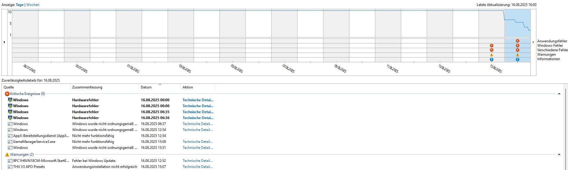

Wolfgang.R-357: schrieb:
Was sagt der Zuverlässigkeitsverlauf?
Mach mal Bilder vom System, stelle es hier herein.
Wusste ehrlich gesagt nicht mal das es das gibt :D.
Reicht der Screenshot?

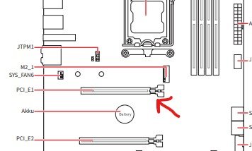

Bilder vom PC sind jetzt drin.

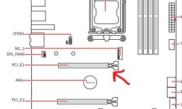

Angeschlossen habe ich die Karte über den 12VHPWR Stromanschluss. Kabel ist vom Netzteil. Und halt noch ein ARGB Kabel.
Karte steckt im PCI_E1 vom Mainboard.

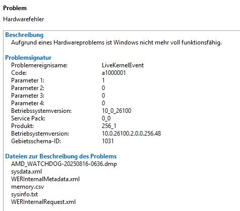

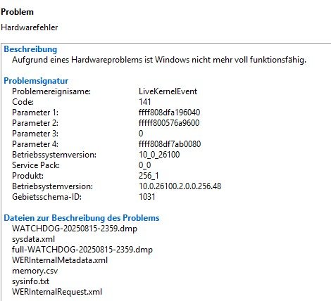

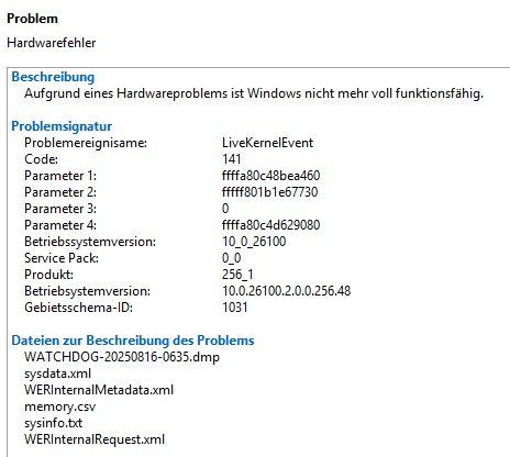

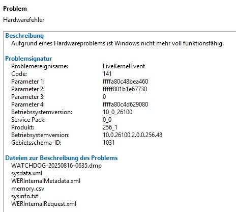

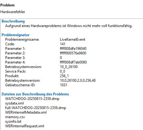

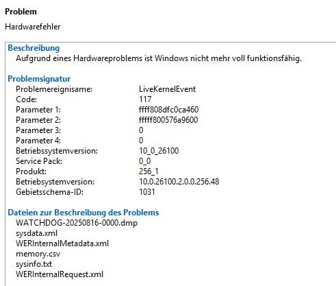

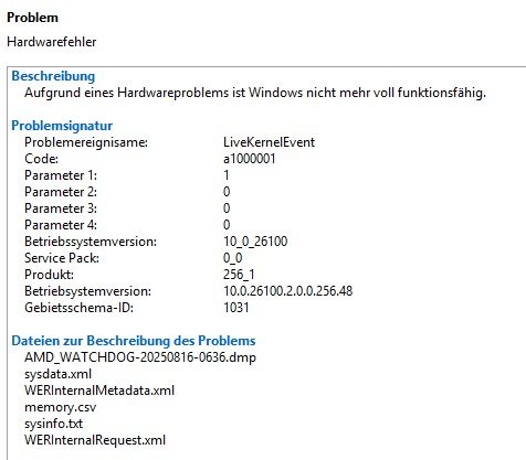

JumpingCat schrieb:
Gut und jetzt noch die Details der Hardware-Fehler aus dem Zuverlässigkeitsverlauf bitte.
Passt das so?

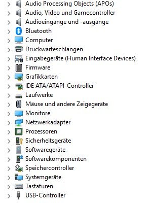

Also geht der PC nicht einfach aus sondern es gibt einen Bluescreen mit automatischen Neustart wie von @dx1 vermutet. Damit sehr wahrscheinlich ein Softwareproblem.
  • Im Gerätemanager gibt es keine unbekannten Geräte ode Geräte mit Ausrufenzeichen?
  • Treiber sind alle aktuell und möglichst direkt vom Hersteller, also AMD, für Mainboard und GPU runtergeladen? -> sorry, überlesen. Ist aktuell laut Startposting.

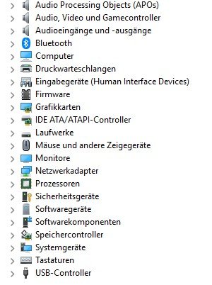

Ne im Gerätemanager gibt's auch keine Auffälligkeiten :(.

Wie "JumpingCat" schon schrieb sieht man auf dem 2. Bild das die Mainboardschraube unter dem CPU Lüfter fehlt. Bist du sicher das du die nicht benötigten Abstandshalter alle rausgeschraubt hast? Sonst könnten Kurzschlüsse durch die Mikrovibrationen der Auslöser sein wenn hinter dem Mainboard irgendwo ein Abstandshalter auf dem Board rumkratzt.
Wenn das passt würde, ich auch zum Netzteil tendieren. Wenn die Abstürze nur beim Spielen passieren, ist das NT evtl. bei hoher Last überlastet (durch einen internen defekt). Evtl. mal Benchmark für CPU und GPU gleichzeitig laufen lassen, ob es dann evtl. immer crasht... Das wäre zumindest ein weiterer Indikator...
