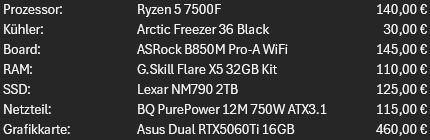

Geht garantiert um diesen Rechner: PC zusammenstellen
