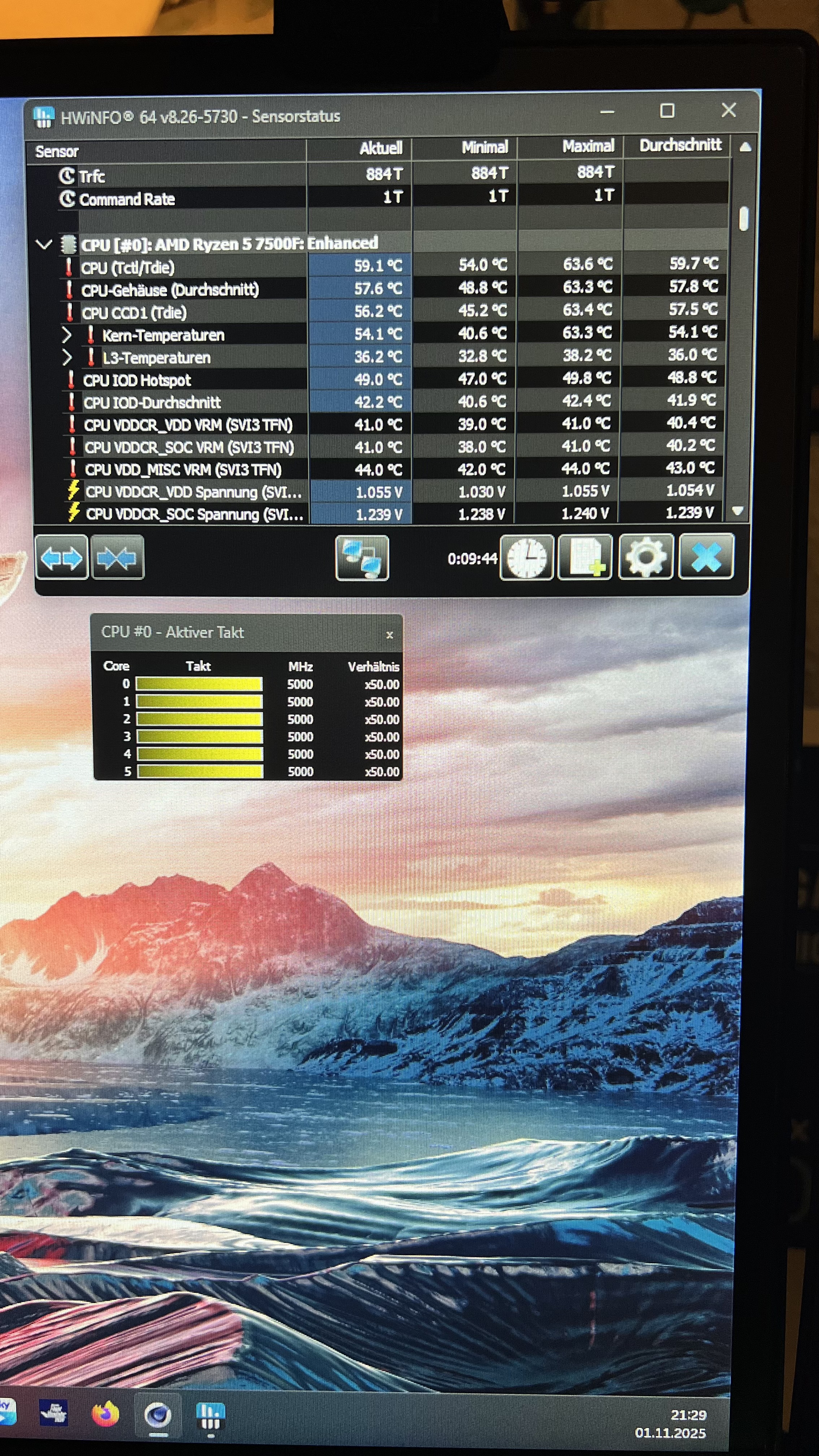

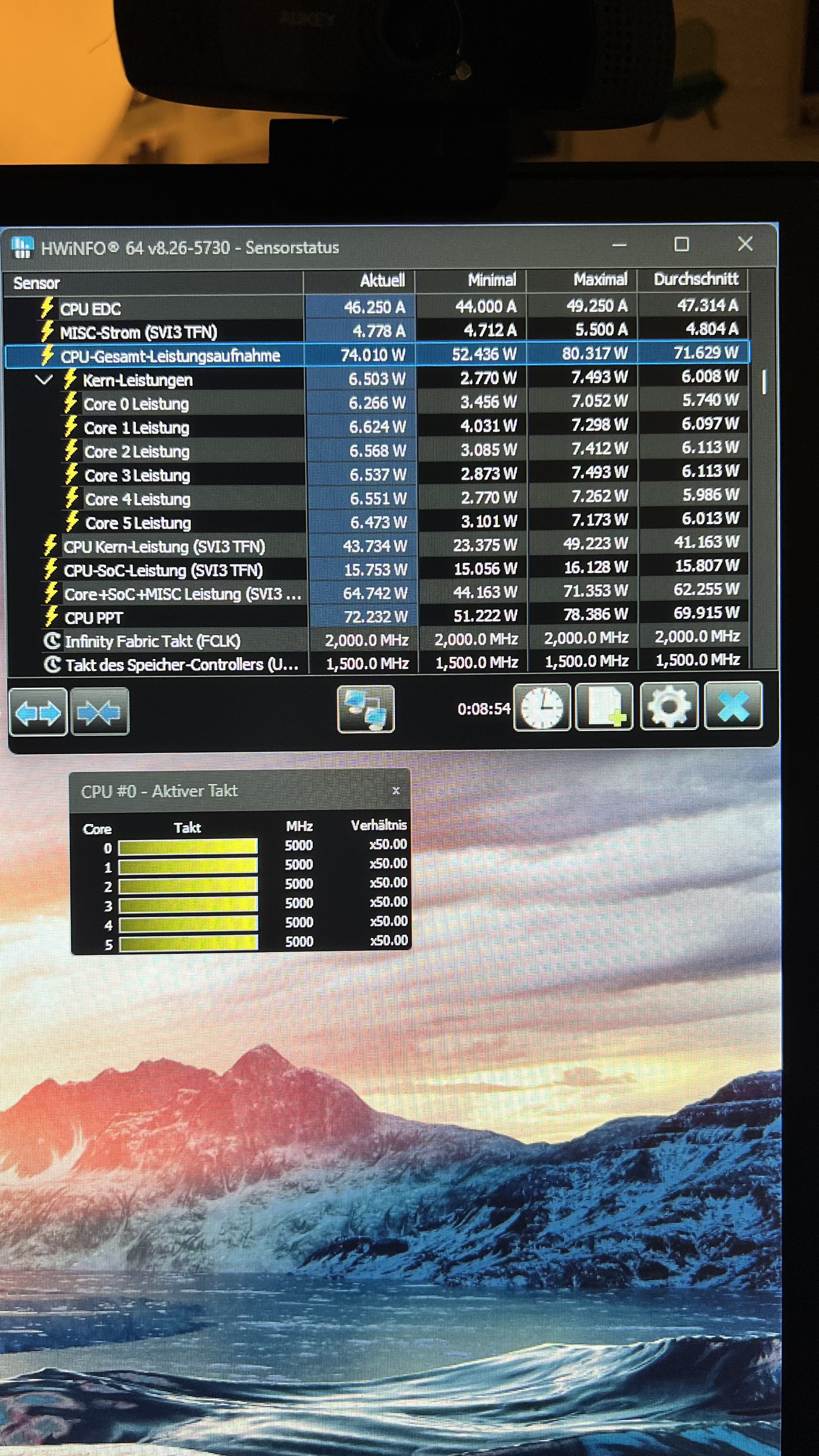

Schau mal BIOS ob da ein tdp Profil aktiv ist. Ansonsten einfach mal das BIOS resetten den Ram expo Profil wählen und nochmal testen. Kannst auch mal Hwinfo Bein cinebench mitlaufen lassen und hier einen scteen posten
Ich mache jetzt nochmal einen Cinebench R24.
Und zum Thema BIOS-Update. Das letzte ist aus April 2025. Ich hab davon nicht so viel Ahnung, wie oft man davon ein neues braucht.
MeisterJoda schrieb:
32GB RAM laufen auf 6000 MT/S
Und damit ist es schon nicht mehr vergleichbar mit den Ergebnissen hier, weil CB beim RAM "Stock" testet. Sprich mit 5200 MT/S. Du "ocest" den RAM und dadurch will der I/O-Chip mehr Strom, was bedeutet, dass für die CPU im "engen" PPT halt weniger Watt zur Verfügung stehen.
RAM OC ohne das PPT anzuheben ist halt gerade bei den "Low TDP"-CPUs von AMD halt häufig ein zweischneidiges Schwert. Beim 5700X war das auch schon so. Wenn der I/O-Chip statt 7 dann 15 Watt zieht, fehlen am Ende 8 Watt bei der CPU.
Zumindest in Cinebench oder anderen synthetischen Benchmarks.
Aber spielst du den ganzen Tag Cinebench und Time Spy oder spielst du auch richtige Spiele. Da dürfte das am Ende relativ Jacke sein.
Reaktionen: nazgul77, Jagdwurst, Ayo34 und 2 andere
