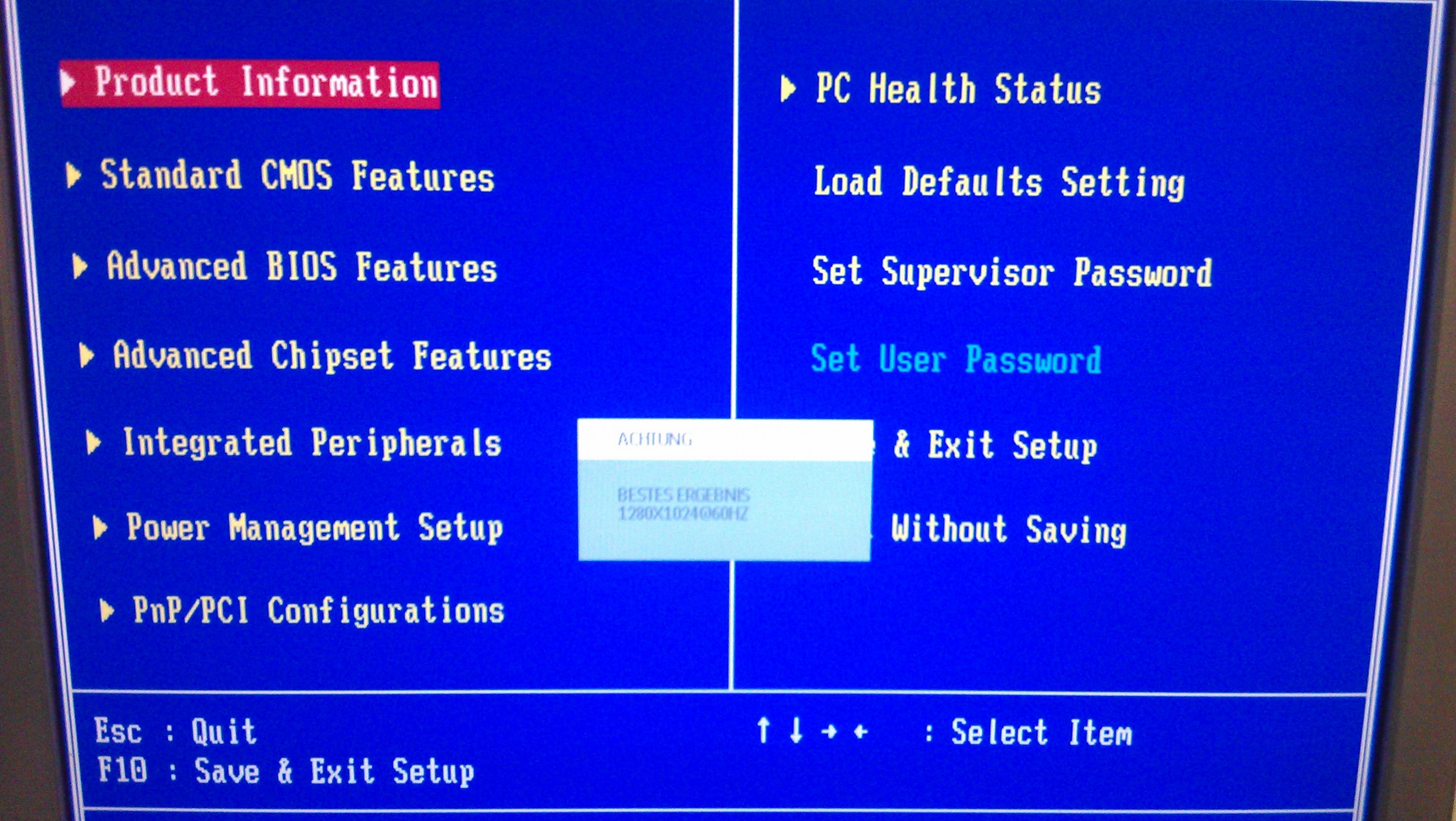

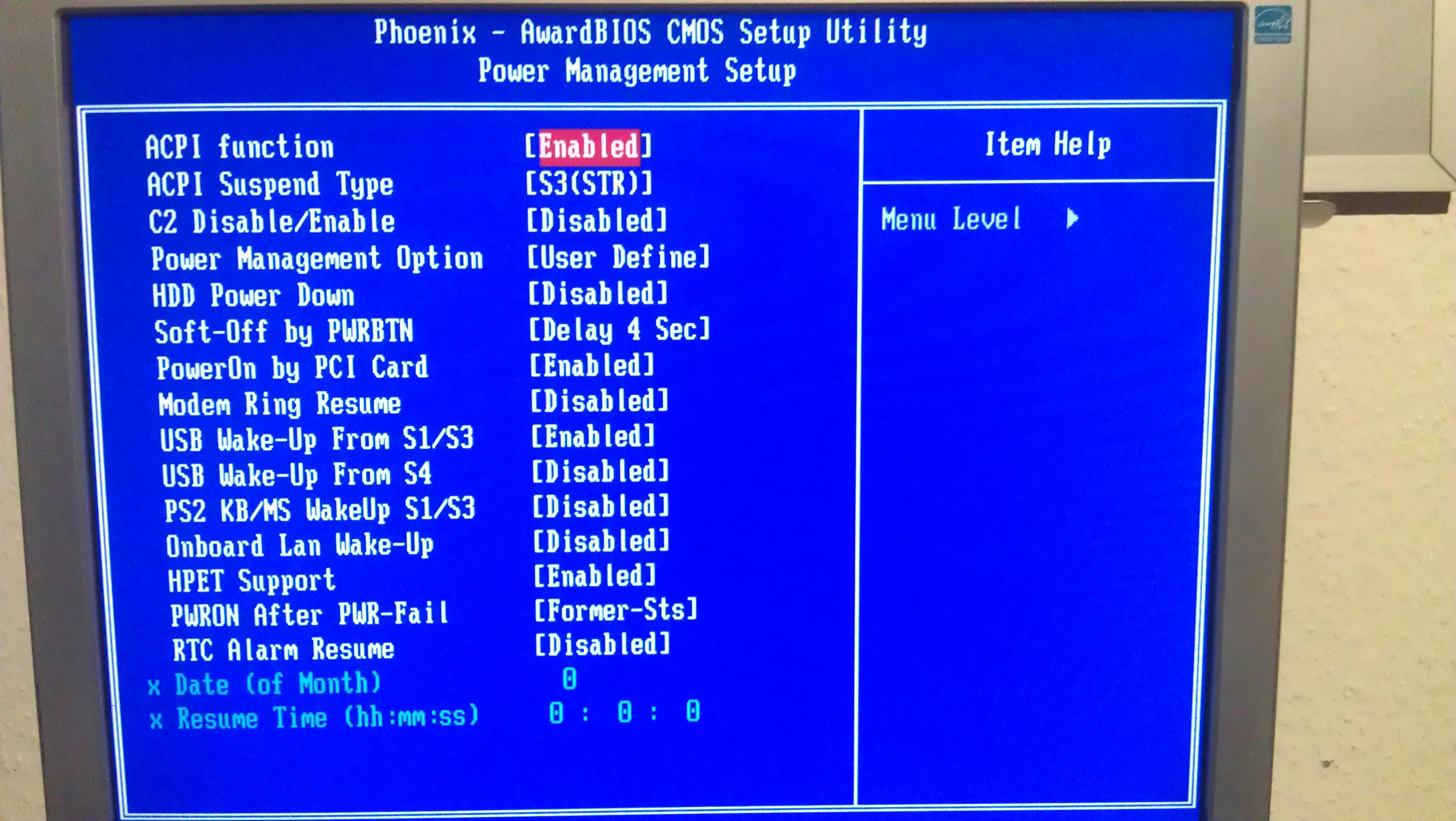

Ins BIOS rein, unter ADVANCED SETUP nachprüfen ob dort etwas über OnBoard Graphic steht oder Video Setting oder....
(da ich kein Handbuch finde und kein M5100 hier habe, kann ich dir nur wage Informationen liefern. Hier hilft vielleicht einige Screenshots vom BIOS...)

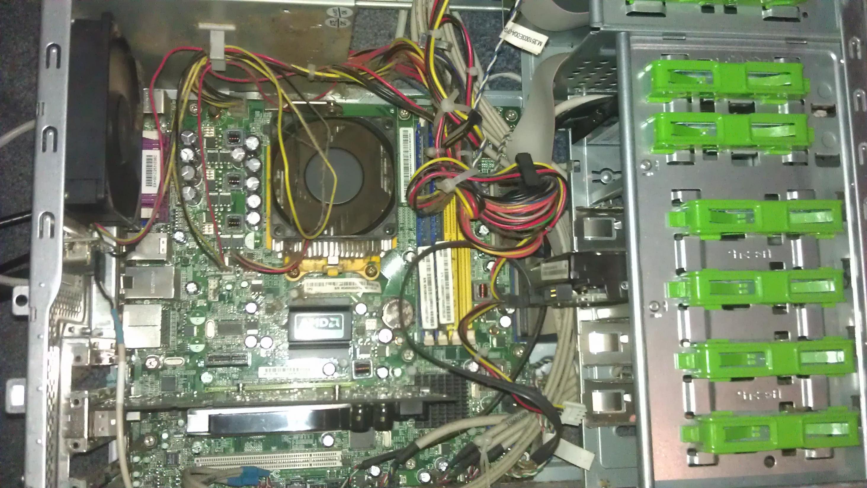

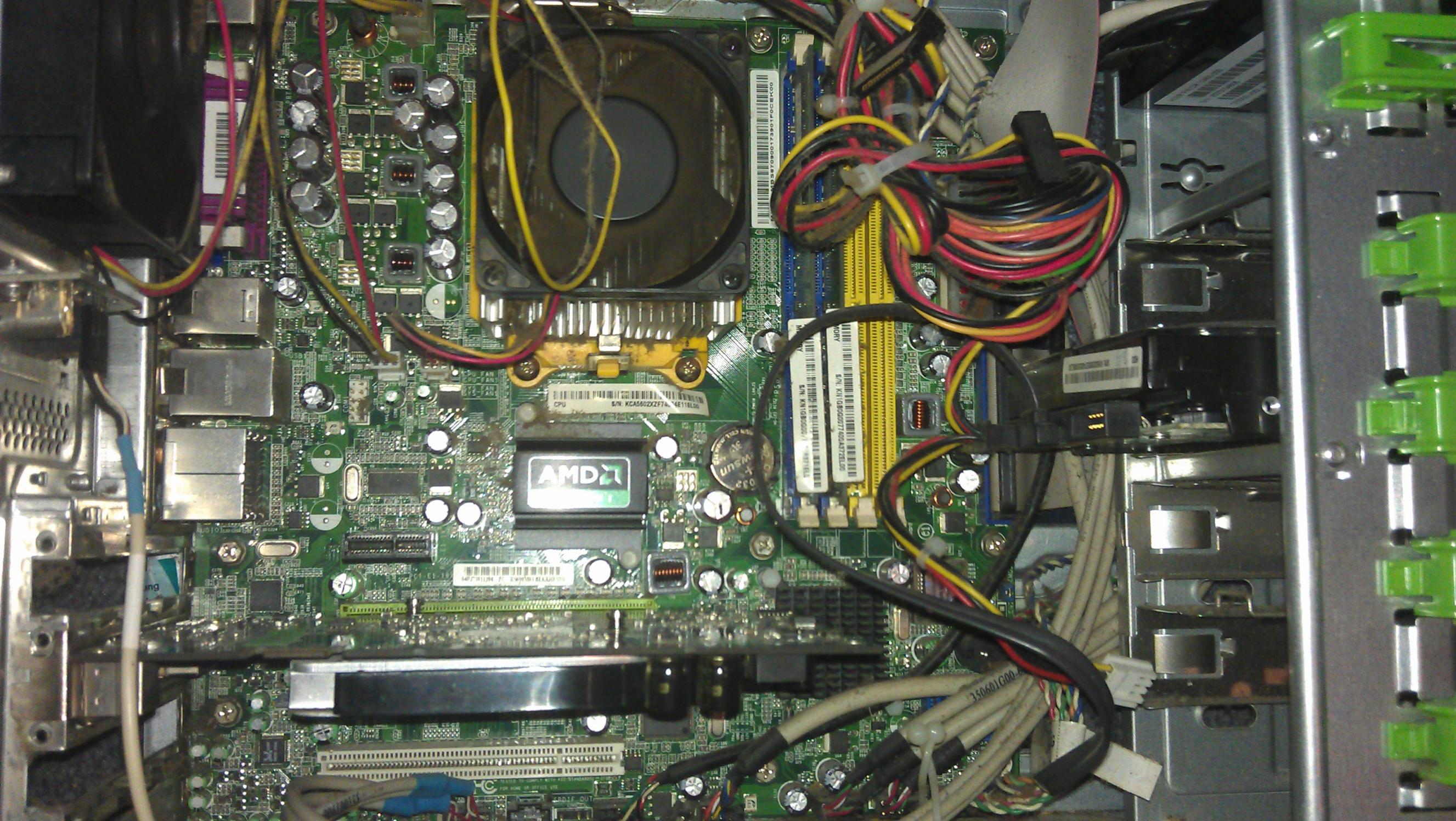

@TE - Mache mal Bilder von deinem M5100, also Seiten-Deckel auf, Innenleben ablichten und hier in den Thread reinstellen... Wichtig: Bild vom NT, Graka wie es auf dem Mainboard sitzt, und gross Aufnahme vom Mainboard...
geh doch mal ins Bois und schalte die dezidierte Grafikeinheit an oder deine Onboard aus.
Hab Bilder mal in den Anhang gepackt wenn das in ordnung ist.

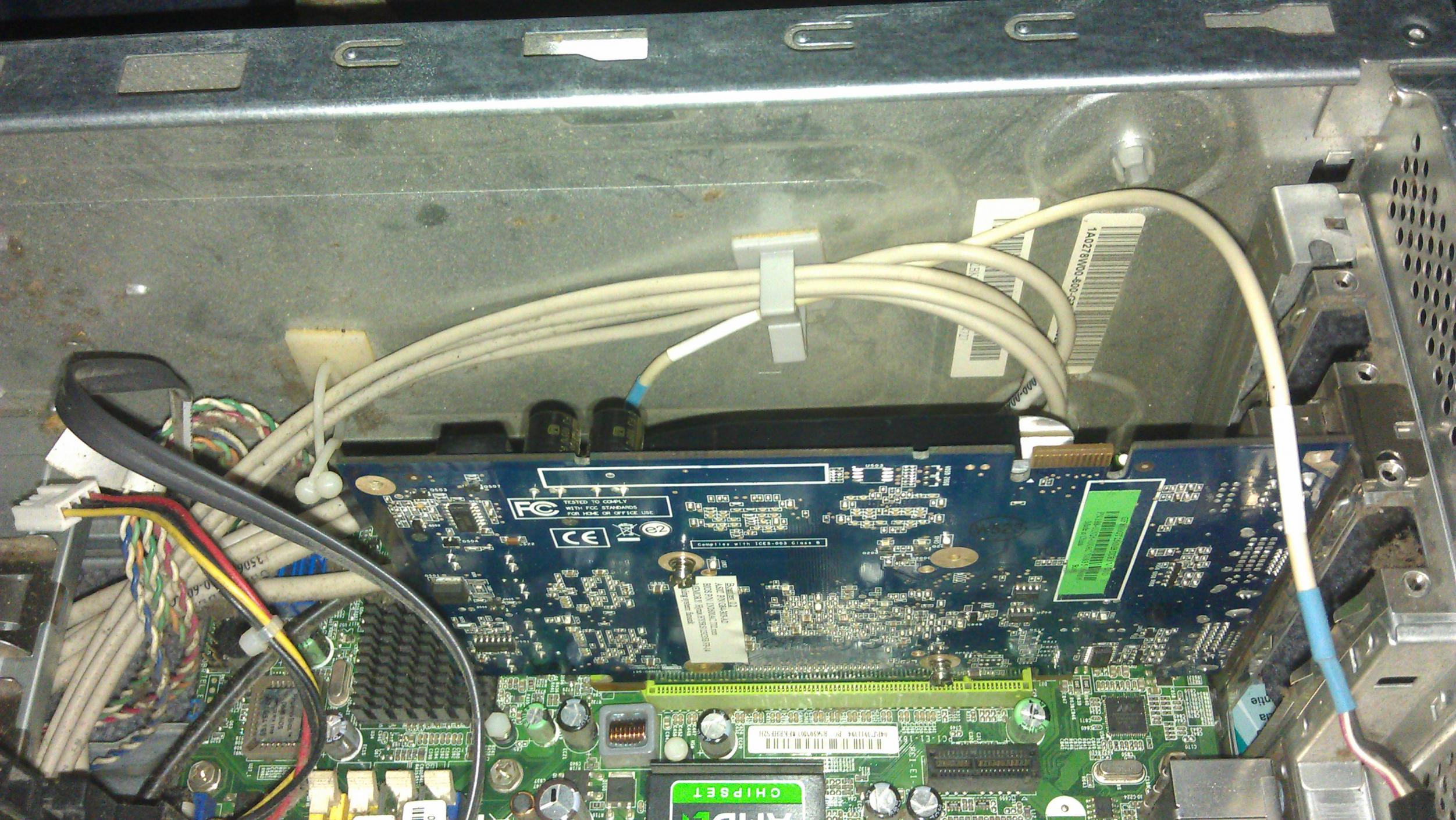

Also erstmal.... Wollmäuse jagen... Der CPU Lüfter&Kühler müßen gereinigt werden... Sonnst steht irgendwann ein Hitzetot in der Lokalen Image Zeitung.... (BILD)

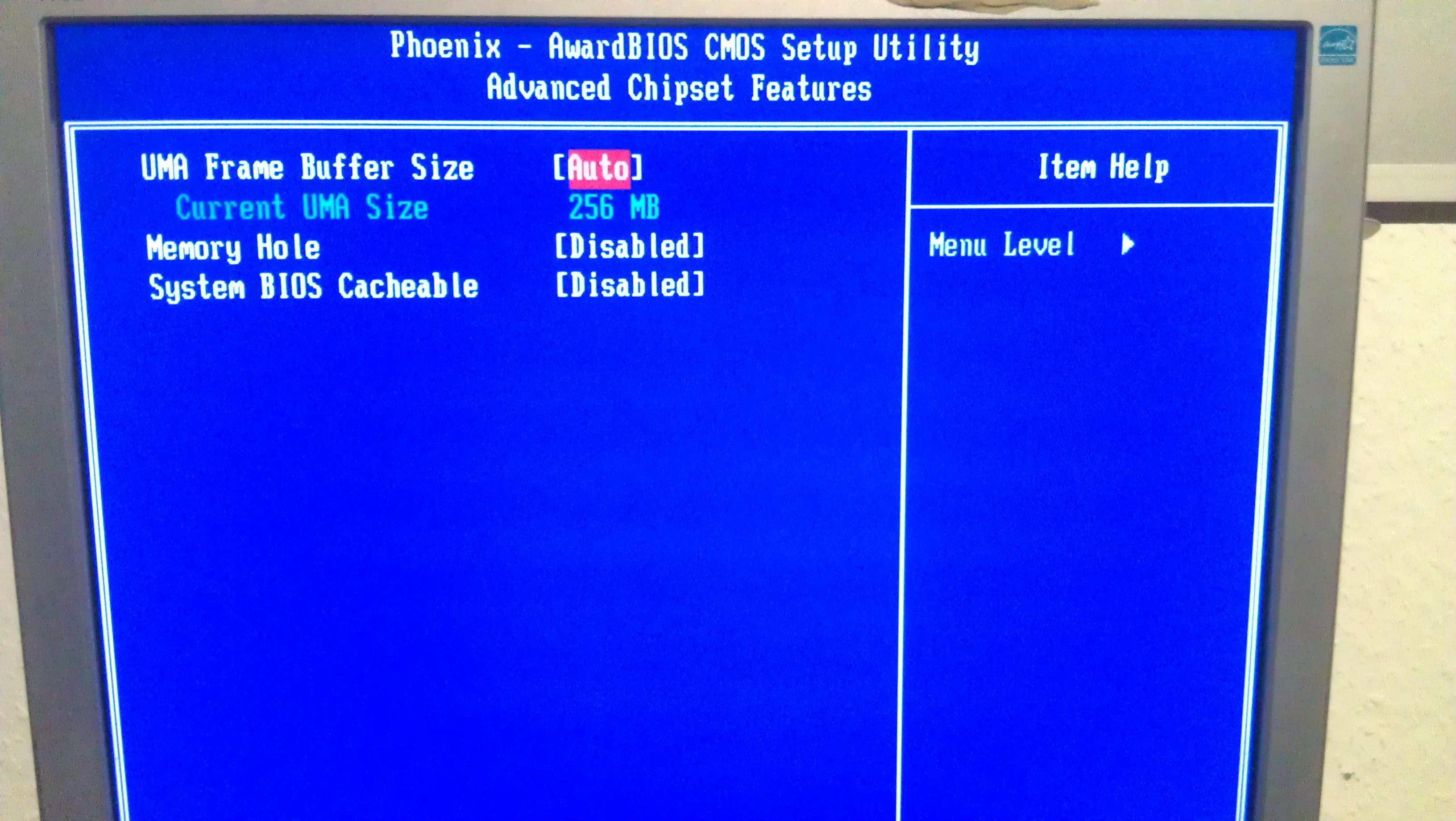

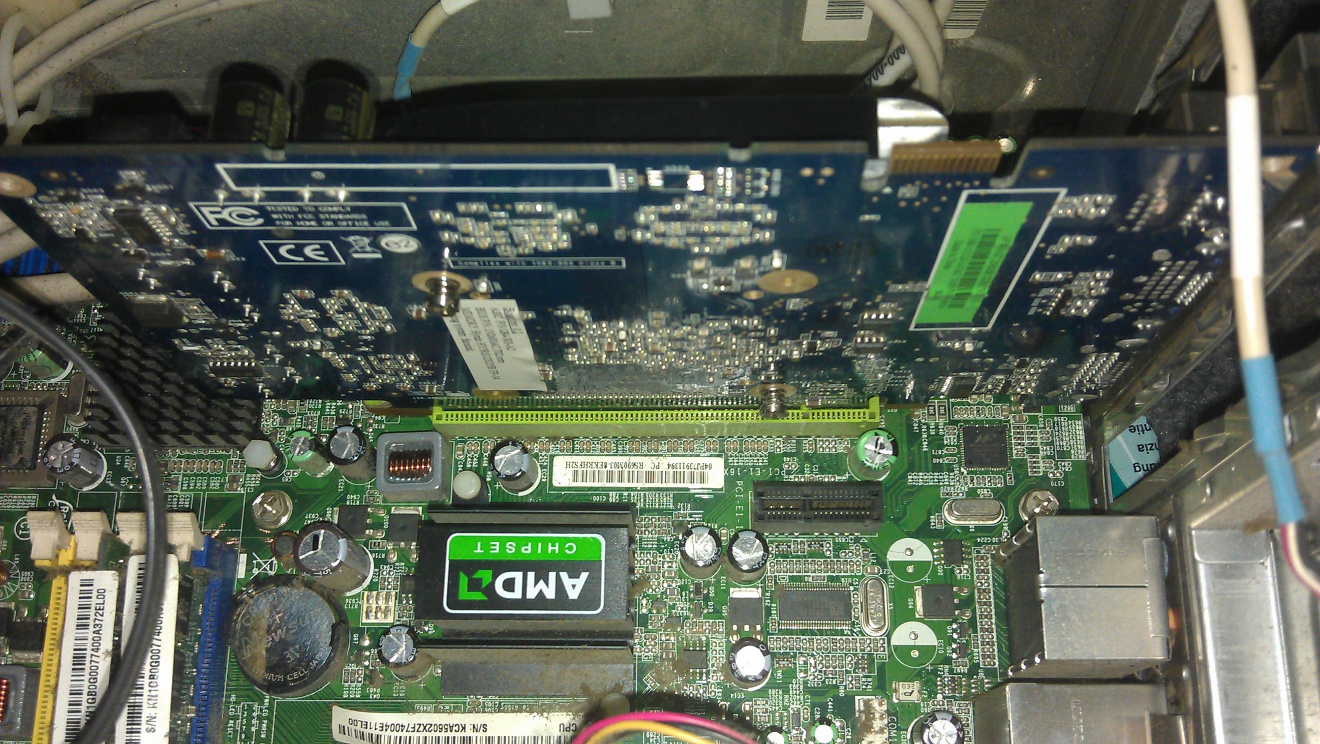

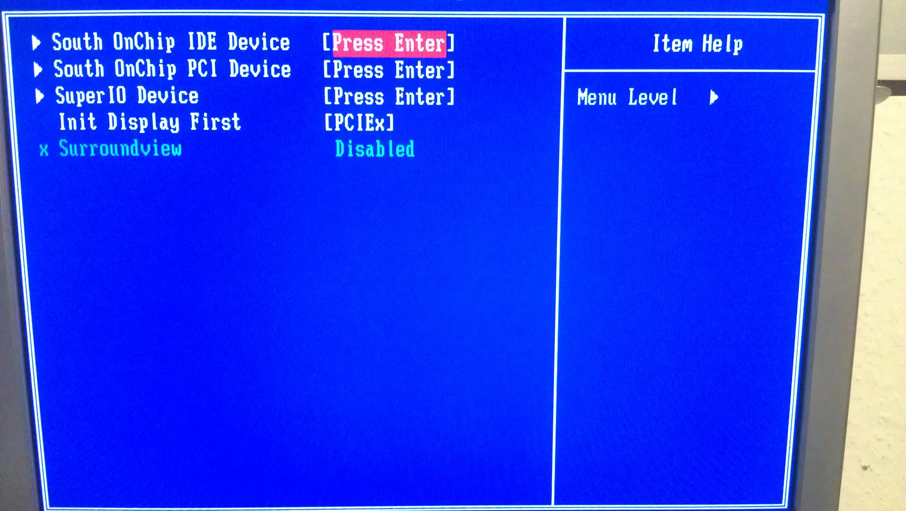

Im dritten Bild, sieht man das die GraKa Einstellungen auf [PCIXe] steht, was auch korrekt ist... Also es steuert erst die gesteckte GraKa und erst dann die OnBoard... soweit so gut...
jetzt da deine GraKa beim Freund funktioniert und bei dir nicht, kommt man zu der Schlußvolgerung das entweder der PCIe Slot einen datchen weg hat (also Mainboard) oder das die GraKa nicht genug Saft bekommt vom NT...
Ergo würde ich hier erstmal ein neues NT probieren, borge eins von deinem Freund, und wenn das nichts bringt, dann musst du mit der Onboard Graphic weiterleben bis der Rechner seinen Geist aufgibt...
PS: Ich weiß was jetzt kommt klingt hart... aber nicht so viel Rauchen beim Zocken... ;)
PSS: bin auch Raucher und kenne des... XD
Ein Nachhaken.
Bild 4: Bitte System BIOS Cacheable auf Enabled schalten

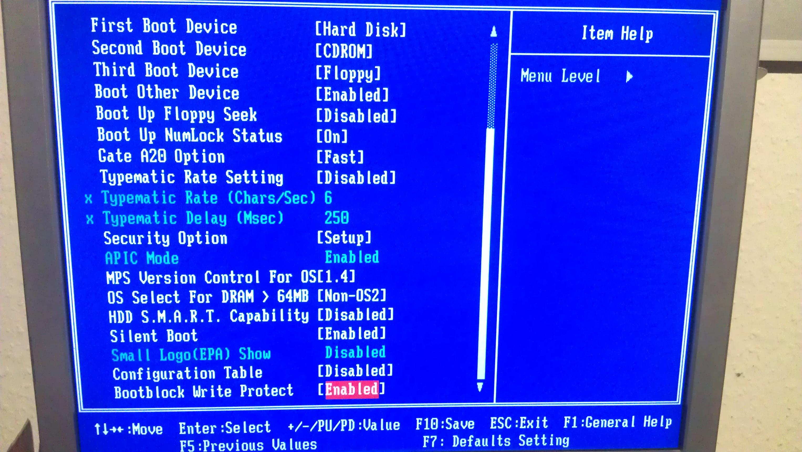

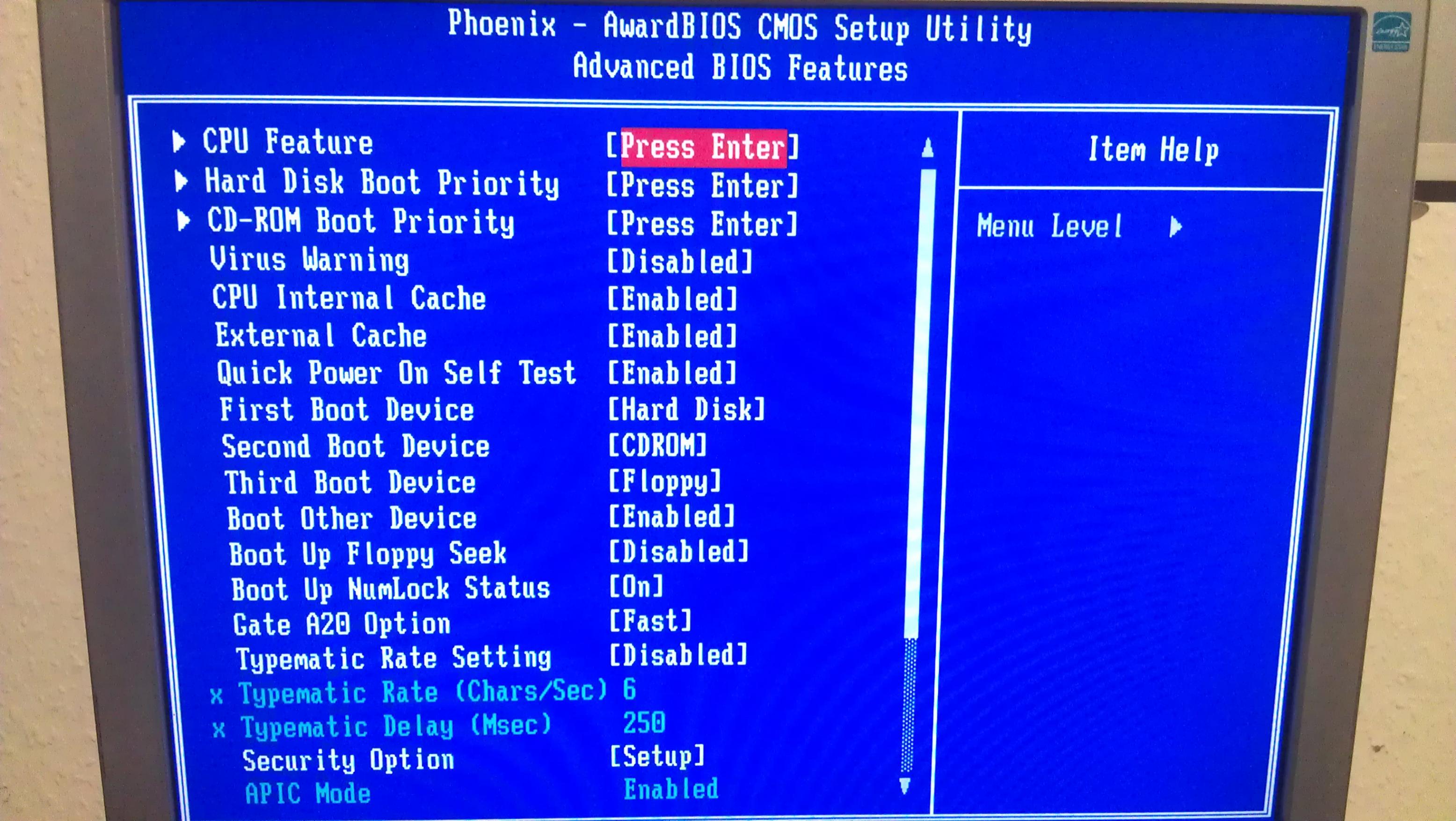

Bild 5. Bitte SMART auf Enabled schalten.
Den Grakalüfter auch mal auskratzen und die Staubmäuse raus holen ;)
