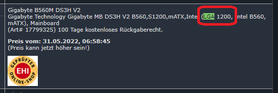

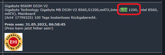

Gigabyte B560M Intel 1200 DS3H V2
Nein. Das Gigabyte B560M passt nicht zum i3-12100F.
intel i3-12100floser schrieb:und das...
loser schrieb:passt zusammen.
