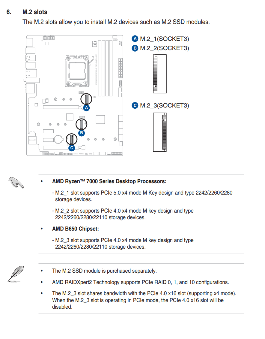

Lanes sharen sich nur diese 2 Anschlüsse
Du kannst also ohne Probleme die Grafikkarte im oberen PCIEX16 Slot und M.2 Slots nutzen ohne dir Sorgen zu machen dass es hier zu einbußen kommt.
Hier siehst du noch welche M.2 Slots welche PCIE Gen haben
Nur der oberste M.2 Slot (A) ist ein PCIe 5.0 Slot, die anderen beiden sind PCIe 4.0.

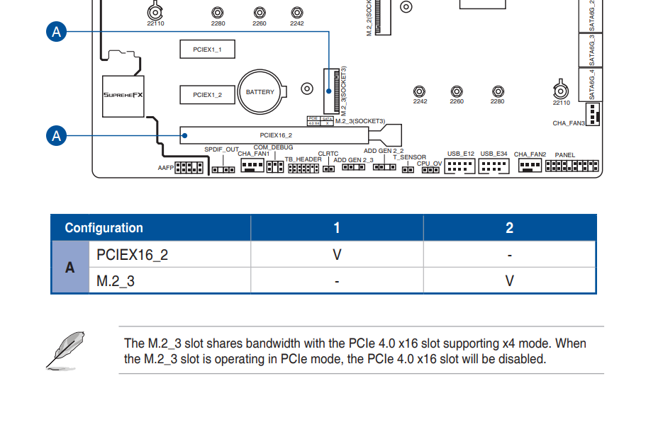

Die Hersteller schreiben das schon so ausführlich auf wie möglich. Woher die Idee kommt, dass da insbesondere für die GPU nicht mehr genug Lanes da sind, wenn man eine SSD in den falschen Slot einbaut, ist mir noch nie klar gewesen. Es gibt kaum Boards wo das der Fall ist.
Der unterste PCIe-Slot teilt sich bei diesem Board die Lanes mit M.2_3. Und da findet keine Drosselung statt, da wird jeweils der andere Slot stillgelegt.

So wie ich es verstanden habe sollte es kein Problem sein, wenn man auf dem 1. PCIe-Slot ne GPU hat, die 3 M.2 Slots zu verwenden. Der 2. PCIe-Slot teilt sich aber die Lanes mit dem M.2_3-Slot.
Falls der M.2_3-Slot aber nicht verwendet wird, könnte man auch ne SSD im 2. PCIe-Slot einbauen.
(Weiss nicht genau was ein PCIe-Adapter ist, gehe aber davon aus, dass man mit dem ne M.2 SSD in den GPU-Slot montieren kann)
