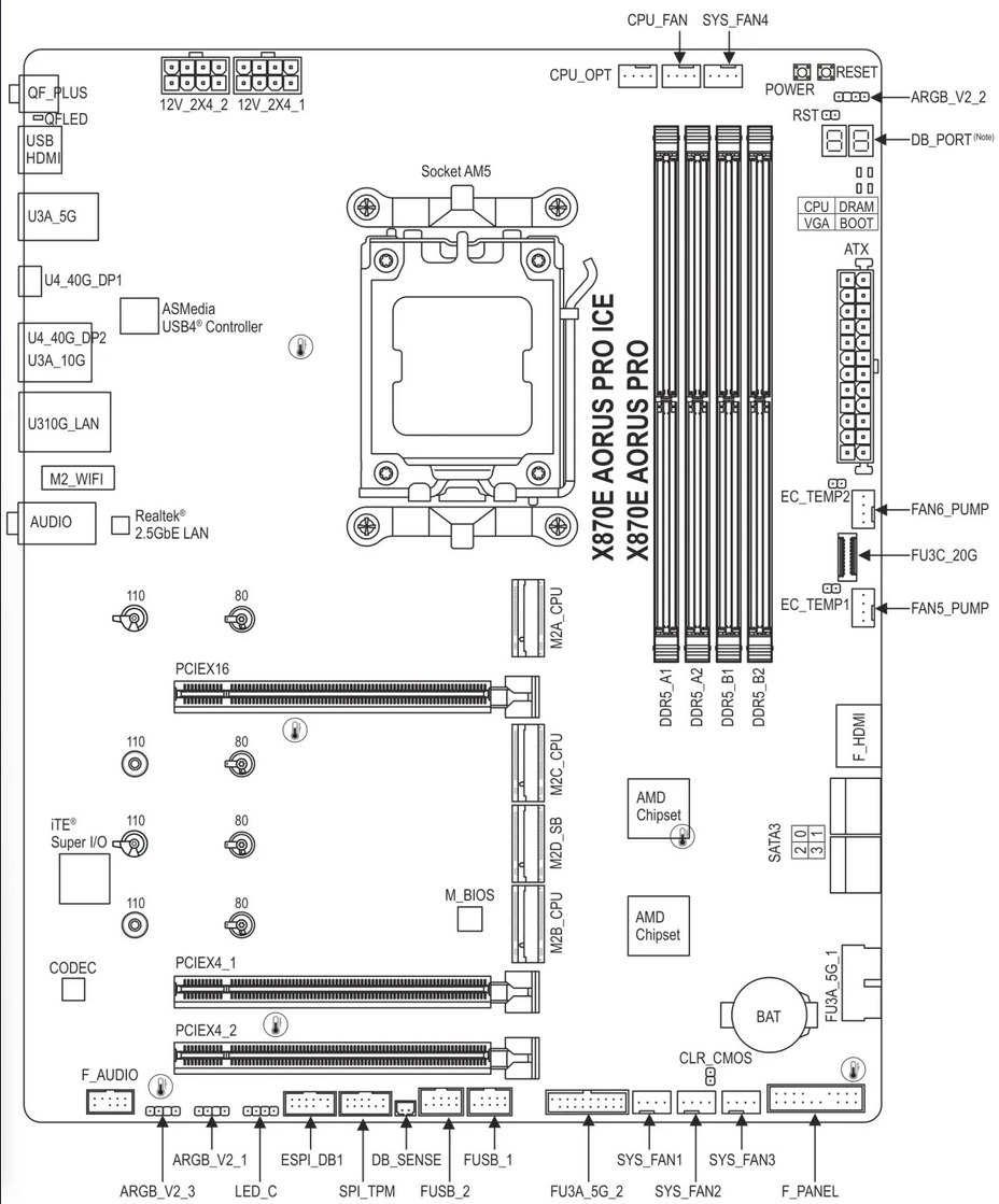

Bei AM5 schlucken eigentlich alle Mainboards zwei M.2 SSDs ohne Lanesharing.
