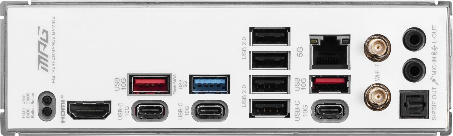

Das sollte deine Wünsche größtenteils erfüllen. Hab die letzten zwei Tage wegen den selben Dilemma nahezu alle AM5 Mainboards mir angeschaut 😄
https://geizhals.de/msi-mpg-b850-edge-ti-wifi-7e62-001r-a3383485.html
https://www.msi.com/Motherboard/MPG-B850-EDGE-TI-WIFI/Specification

Das sieht erstmal gut aus, vielen Dank. Ich verstehe es so, dass der 3. PCIe Slot dann mit x2 Speed läuft wenn ich den 3. M2 Slot nutze? Das sollte ja dann nicht weiter schlimm sein.
Das Board hat nur relativ wenig USB hinten

Das verlinkte weiße MSI halte ich eher für suboptimal. Da wird auf Teufel komm raus ein zweiter 5.0 M.2 Slot installiert, dafür ist der dritte 4.0 2x und das Brett kostet über 300€ für B850 und kein USB4.
Das Board hat 12 USB Ports, mehr gibt es nicht. Weniger teure Boards haben meist auch nur 10 Ports

USB 4.0 brauche ich nicht, da verzichte ich gern drauf. Sonst wäre ich schon beim Asrock Nova

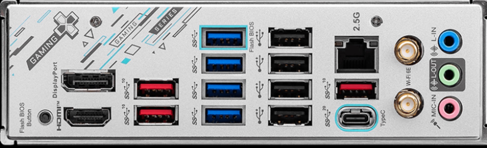

Ich sehe beim B850 Edge und beim X670E Gaming schon einen Unterschied an USB an der I/O - Vorteil ist Controller direkt anschließen zu können, falls es Probleme mit dem HUB gibt (aktiver HUB, ist schon in Nutzung)
