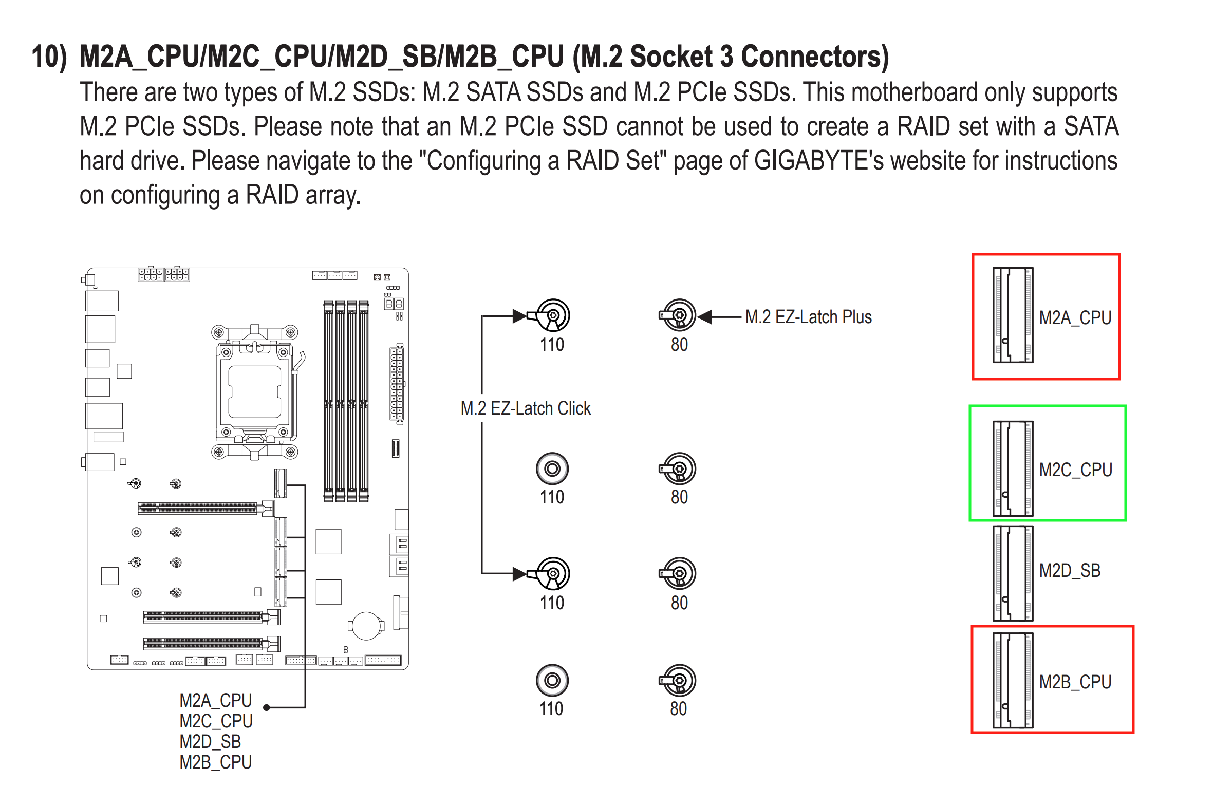

MB: Gigabyte X870E AORUS ELITE WIFI7: Ich habe 2x 2TB m2-Laufwerke im Einsatz. Wenn ich das richtig verstehe, kann ich jeweils eine davon in die rot markierten Steckplätze stecken (grün markiert Optional eine dritte m2) und habe KEINE Lane-Reduktion auf der GPU-Lane? Danke.
OlliB schrieb:
Wenn ich das richtig verstehe, kann ich jeweils eine davon in die rot markierten Steckplätze stecken und habe KEINE Lane-Reduktion auf der GPU-Lane?
Das wäre auch beim grünen so, erst wenn du alle drei markierten belegst läuft die Grafikkarte nur noch mit x8.
Reaktionen: OlliB
