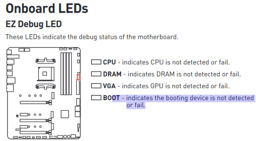

welche LED leuchtet auf Deinem Motherboard?
