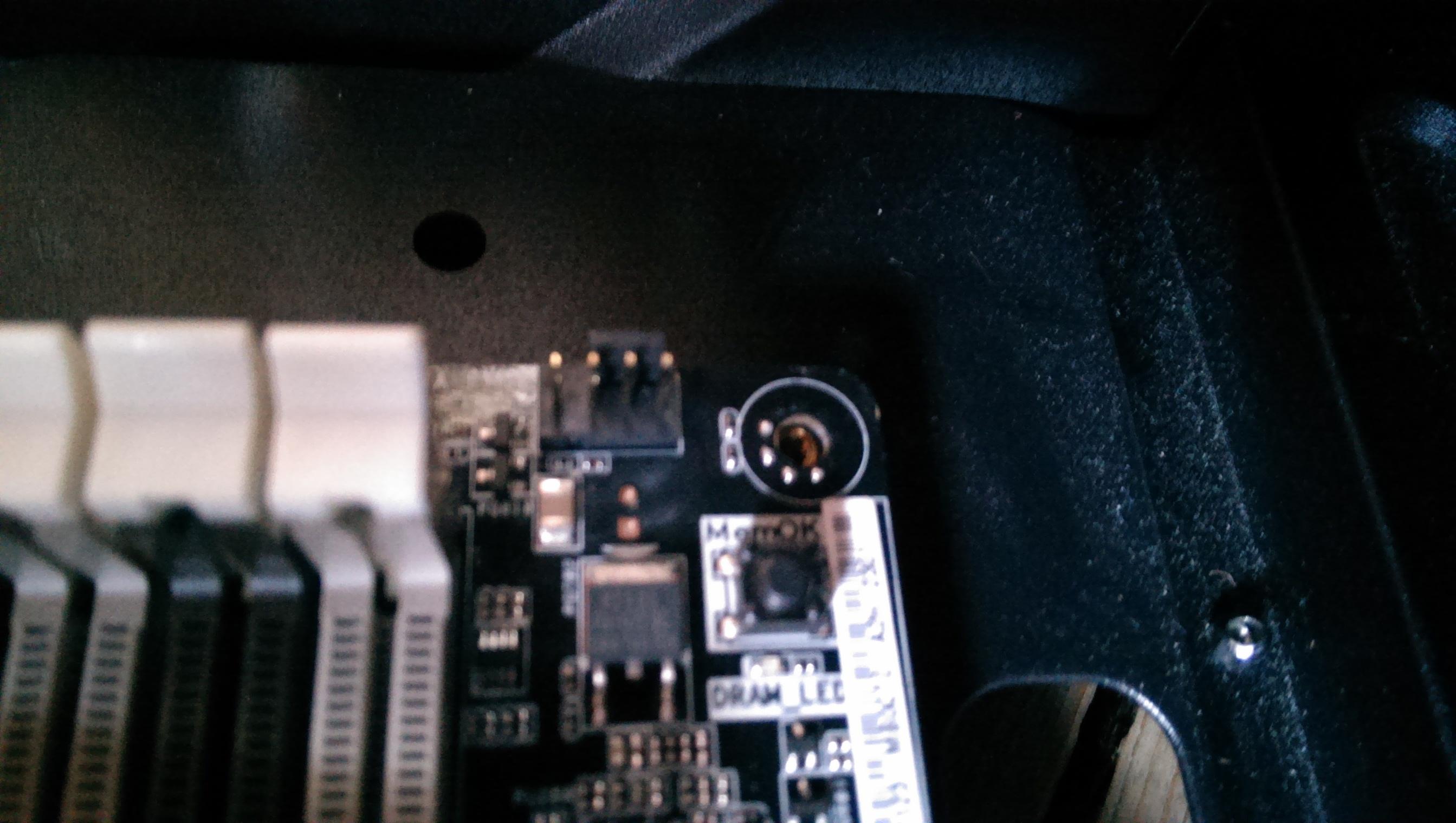

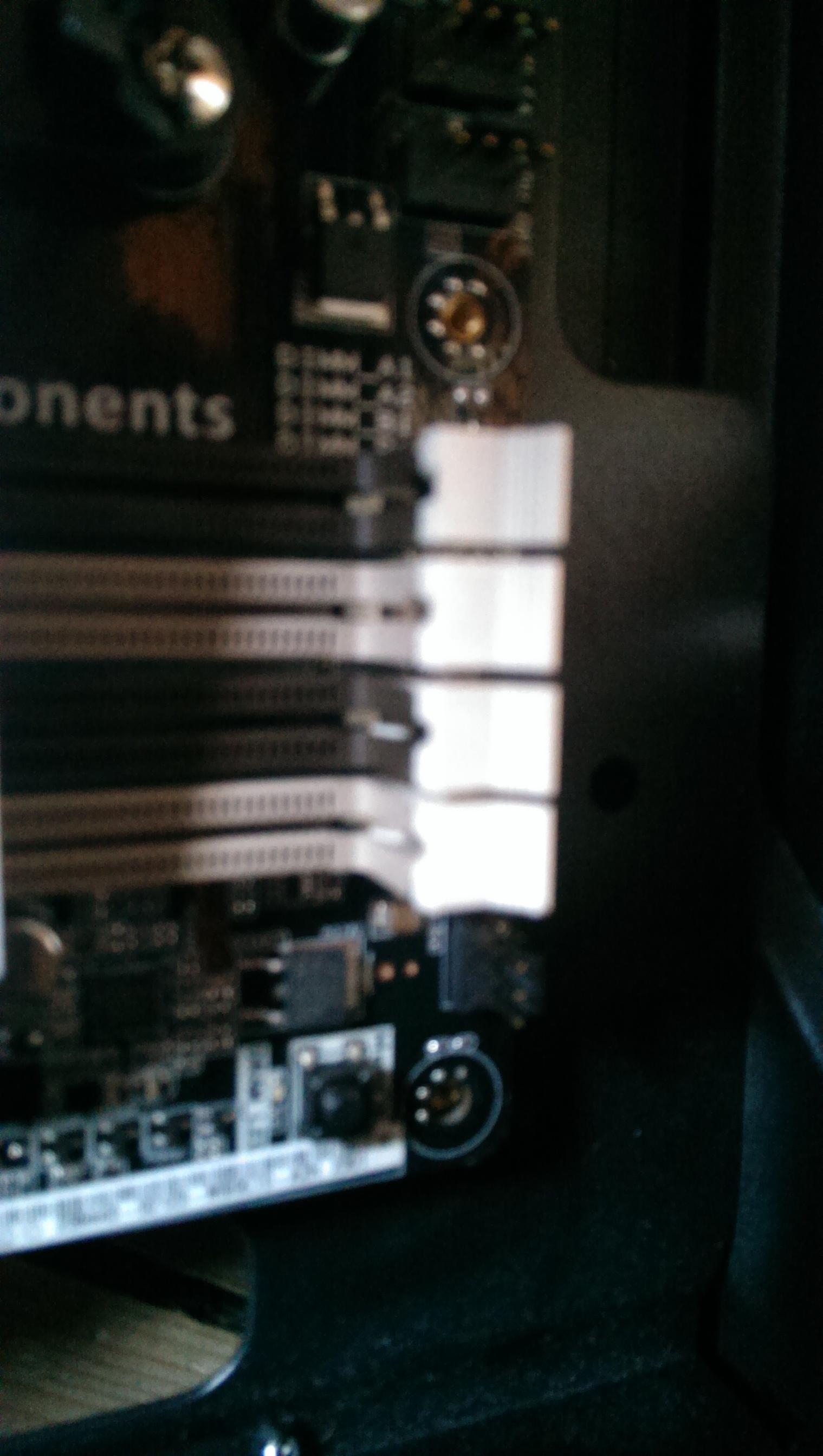

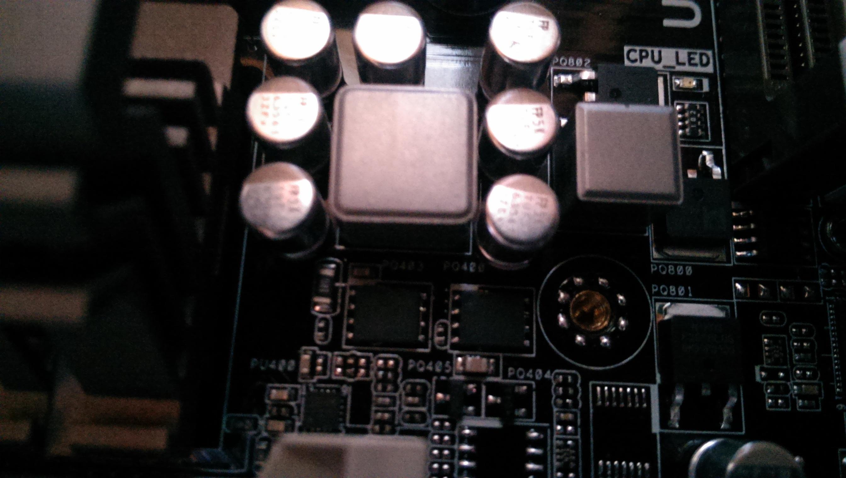

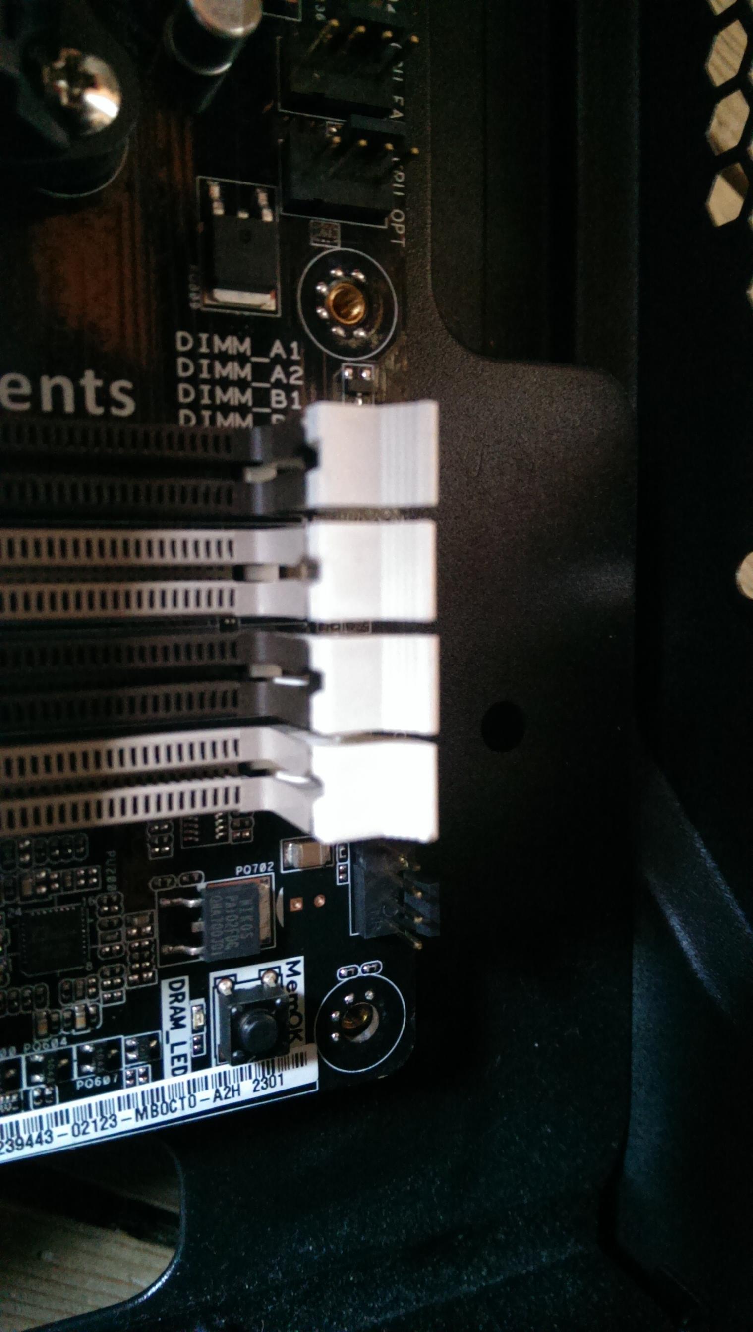

Holla,
ist das normal ?
Wenn es das Thema schon gibt weiß ich nicht wo ich da suchen soll :(
IMG_20140715_174118.jpgIMG_20140715_174121.jpgIMG_20140715_174126.jpgIMG_20140715_174159.jpg
was sollen die bilder zeigen? das du eine miese kamera hast?
wo liegt es "falsch" auf? hast du es richtig eingebaut?
Keine Ahnung was du meinst... auf den Bildern sieht doch alles gut aus.
Des zieht sich schon gar ran :-D
Ich sehe zwar jetzt nicht wo das Motherboard falsch aufliegen sollte. Je nach Fertigungstoleranzen kann es schon mal passieren, dass die Löcher des Motherboards nicht ganz 100%ig mit dem ein oder anderen Abstandhalter übereinstimmen.
Das Motherboard entsprechend auf-/ anlegen und entsprechend ausrichten, so dass du die jeweilige Schraube in den Abstandhalter eindrehen kannst. Die Schraube nicht ganz eindrehen, sondern nur so weit, dass das Gewinde packt und man das Motherboard noch etwas verschieben kann. Nun das Board Loch für Loch so ausrichten, so dass die jeweilige Schraube eingedreht werden kann. Sind alle Schrauben eingedreht nun alle bis auf Widerstand eindrehen.
Diese Zinnknöpfe. Manche liegen unter dem mainboard manche passen perfekt rein.
Das ist unterschiedlich an einigen stellen des Mainboards ?
Das sind keine Zinnköpfe, das sind Abstandhalter. Und eigentlich dürften die mehrheitlich nicht in die Löcher passen, bei manchen Gehäuse sind aber ein oder zwei spezielle beigelegt, die oben einen dünneren Rand haben und höher sind. Da passt der Rand dann in das Loch passt um ein verrutschen beim Festschrauben zu verhindern.
Du solltest also mal überprüfen, ob du unterschiedliche Abstandhalter hast ...
ô0?
die abstandshalter bitte laut HANDBUCH an die positionen schrauben, und nur an diese!
Das ist schon alles OK so. Ich sehe auf den teils unscharfen Fotos auch nicht wo es ein Problem geben sollte. Alles weitere habe ich in meinem vorherigen Beitrag geschrieben gehabt.
Wichtig ist nur, dass die Abstandhalter an den Stellen im Tray eingeschraubt werden wo auch im Motherboard Löcher für die Befestigung des Motherboards im Abstandhalter vorhanden sind.
@judfs - Auf seinem 2. Bild sieht mans gut, der obere Abstandhalter passt in das Motherboard-Loch (der Rand des Abstandhalters schaut aus dem Loch raus), beim unteren sitzt der Abstandhalter und dem MB-Loch.
jedenfalls sollen die abstandshalter nicht durch die löcher durch ;)
@mugam unter mir: thx wieder was gelernt
@shubfm - das kommt drauf an, bei manchen Gehäusen liegen ein oder zwei Abstandhalter bei, die etwas höher sind und oben einen dünneren Rand haben, der dann in das Loch passt. Ist damit das Board nicht so leicht verrutscht.
